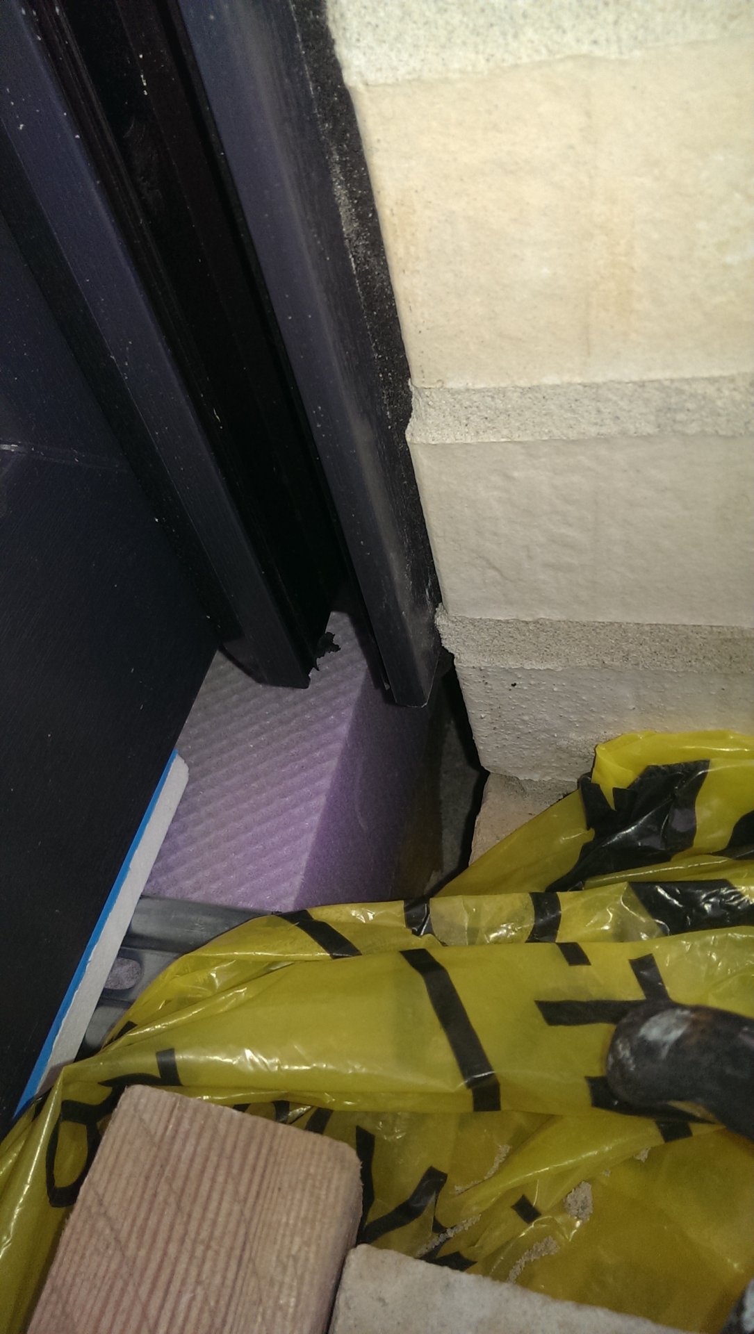

    Hallo liebe Experten!
    Bei unseren Neubau der verklinkert wurde ,
    sind seit einigen Tagen die lang erwarteten Fenster eingebaut worden (mit Rolladenführung).
    Bei der Montage der Fenster, bzw ausmessen der Natursteinfensterbank, viel
    mir auf, dass die Führung der Rollade eigentlich viel zu weit hinter den Klinker steht.
    Beim einbauen der Fensterbank wäre also bei 50% der Fenster ein Luftspalt der maximal 12mm ist.
    Beim bemängeln der Situation schlug der Fensterbauer mir 3 ( Flick )Varianten mit Silikon usw vor.
    Da wir an einen windigen Standort gebaut haben und alle Fenster der Schlagseite auch noch betroffen sind, hätte ich gerne Fenster die auch noch in ein paar Jahren dicht sind ohne nasser Isolierung usw usw.
    Wie seht ihr die Situation?
    Hat der Fensterbauer sich vermessen oder ist das oft der Fall dass die Führung nicht voll auf der Fensterbank liegt?
    Versuche mal ein Detail Foto ohne Fensterbank hochzuladen.
    Vielen Dank für eure Hilfe!!

    Es geht um das Loch das bleibt in der Rolloschiene wo der Regen hinter den Klinker gelangt...!

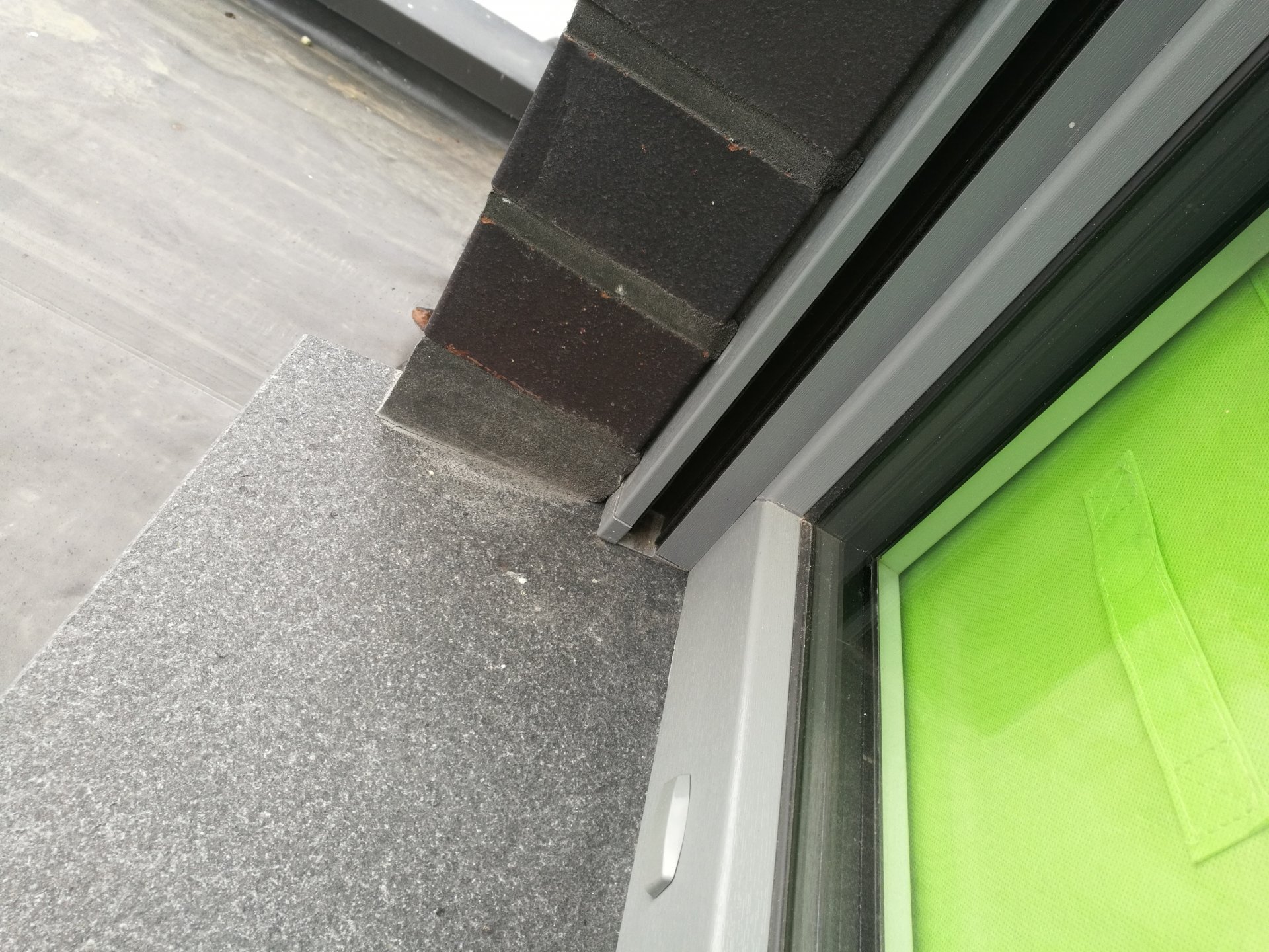

    So sieht es bei uns aus - da hat er dann wirklich ein Problem.

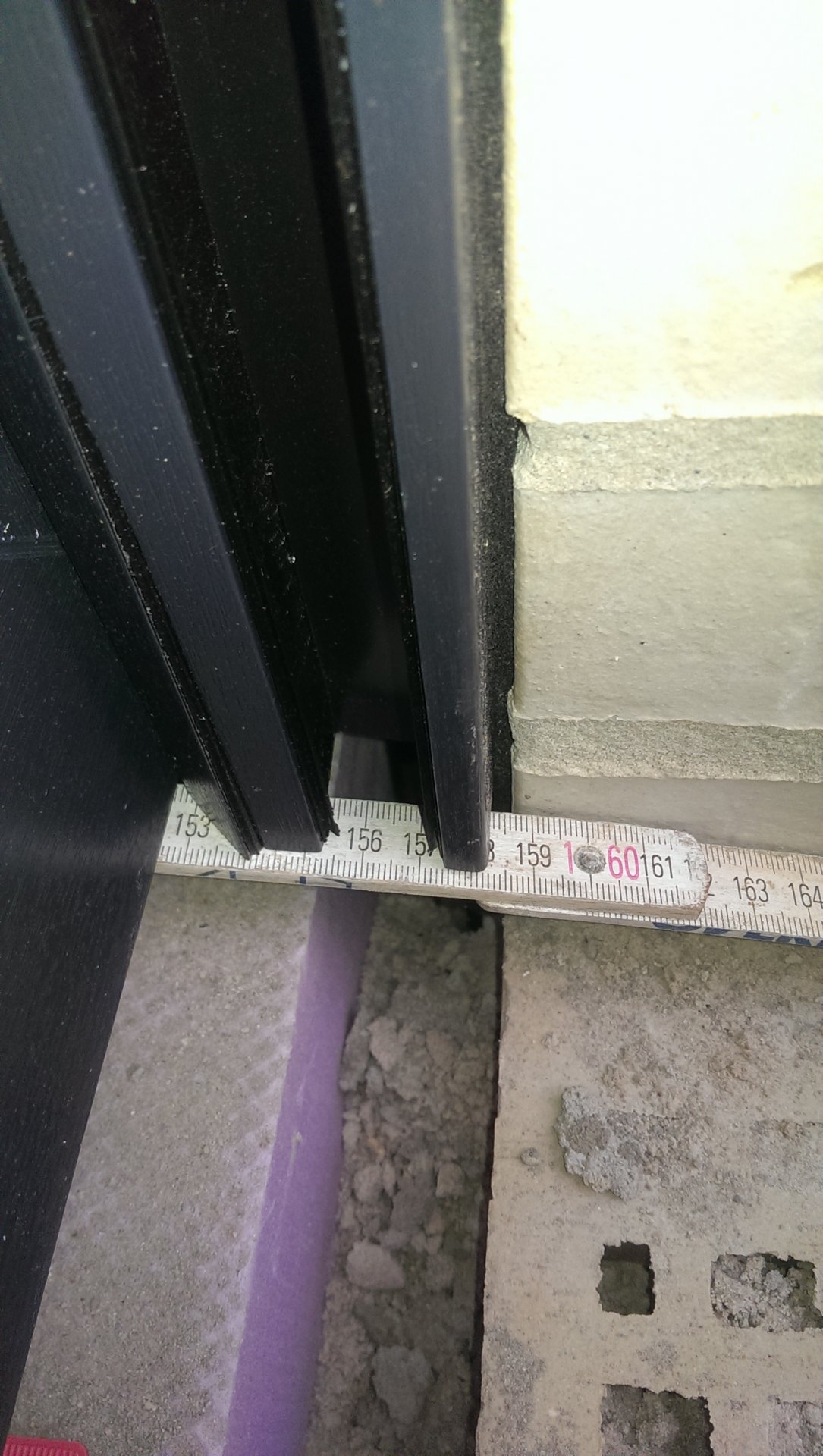

    Habe nochmal ein Foto gemacht.
    Der Zollstock soll die spätere Fensterbank darstellen.
    Ich würde gerne wissen ob ich mich damit zufrieden geben muss oder welche Toleranzen die Fensterbauer haben.Wo steht so was, wie die Rechtslage da ist?
    Für mich als Laie, muss die Führungsschiene später komplett auf der Fensterbank stehen, ohne einen größeren Luftschlitz direkt ins Mauerwerk!

    Die innere Nut der Rolladenführung steht, bei den Fenstern die ok sind, nicht hinter den Klinker. Da kann das Wasser ordnungsgemäß an der Führungsschiene hinunter laufen und direkt auf die Fensterbank.

    Entweder hat der Fensterbauer sich dann vermessen, oder der Rohbauer seine Verblendung falsch angebracht. Irgendwie musst du jetzt versuchen die Schiene von unten abzudichten. LM Blech und Silikon würde ich vorschlagen. Sollte aber der machen der es verbockt hat.
