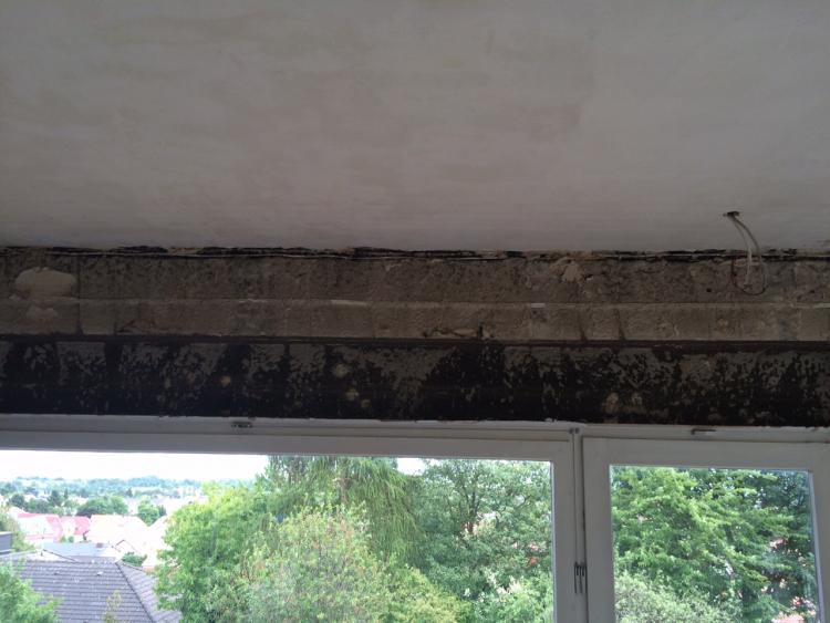

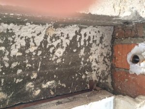

    im Zuge der Sanierung eines Altbaus wollen wir eine Rolladenschürze an einem langen Beton-Fenstersturz entfernen, so dass eine Hebe-Schiebetüre bis zur Höhe des Sturzes eingebracht werden kann.
    Die Entfernung solcher Rolladenschürzen ist mittlerweile auch eine allgemeine Empfehlung innerhalb energetischer Sanierungen.
    Die Fensteröffnung hat eine Breite von ca. 350 cm. Oberhalb des Sturzes befindet sich das Dach (Flachdach als Kaltdach) als einzige Last.
    Anbei zwei Fotos und die Skizze zum Bauteil im Querschnitt. Es gilt hier die linke Abbildung "Schnitt durch Rolladenschürze mit zurückgesetzter Verschalung":
    Abgeschnitten werden soll die senkrechte Betonschürze bis zur Unterkante des eigentlichen Sturzes.
    Es stellt sich nun die Frage, ob diese Schürze eine statische Funktion erfüllt und daher nicht oder nur in Verbindung mit anderen Maßnahmen entfernt werden kann.
    Vielen Dank für eine Einschätzung!

    Servus miteinand, nachdem ich mittlerweile einen Statiker bemüht habe und vielleicht jemand dasselbe Problem hat gebe ich die Antwort nachfolgend selbst. Die Rolladenschürze ist bei unserem Haus nicht tragend.
    Das Haus ist Baujahr 1964. Die Stahlbetondecke hat eine Dicke von 14cm, direkt darunter verläuft der ca. 8 bis 10cm dicke Unterzug, der ist also mit der Decke verbunden und somit rechnerisch zur Decke zuzurechnen, also 24cm Stahlbeton.
    Die Betonschürze vom Rolladenkasten wird auf der Wandaussenweite von diesem Unterzug 28cm nach unten weitergeführt .
    Der Statiker hat (zusätzlich mit Rücksprache eines Kollegen) keine tragende Funktion der Schürzen festgestellt.
    Die Tragkraft der Decke samt Unterzug reicht für das geplante 2,75 mtr. große, bis zum Sturz reichende Fenster aus.
    Diese Angaben gelten natürlich nur für meinen Fall, vielleicht hat jemand dieselbe Ausgangslage und tut sich bei der Bewertung jetzt leichter. Die Zuhilfenahme eines Statikers ist auf jeden Fall lohnenswert vor Allem falls die geringste Unsicherheit besteht ob tragend oder nicht.
    Franz
