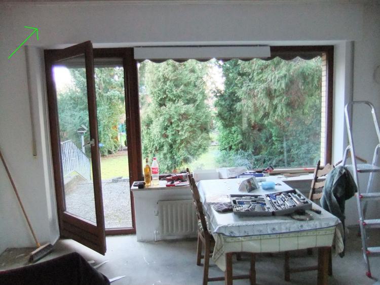

    ich werde demnächst ein Haus von 1978 renovieren. In dem Haus existiert ein Terrassenfenster mit 3,50 m Länge. Über diesem Fenster befindet sich ein Rollladenkasten, der nicht gedämmt ist. Ich möchte den Kasten entfernen und somit die Wärmebrücke schließen. Ich möchte diese Lücke gerne zumauern. Wie mache ich das am besten? Mit einem Sturz?
    Hier ist ein Bild
    Danke für eure Hilfe.

    was ist dein geünschtes Ziel.
    Geht´s dir um bessere Dämmung?
    Um den Überstand auf der Innenseite?
    Gemauert wird da oben nichts, da die Steine nach unten fallen würden.
    Die Massnahme wird im entfernen von störenden Elementen und dem ausfüllen von Hohlräumen mit Dämmung bestehen.

    Im Grunde geht es mir um bessere Dämmung. Kann man keinen Sturz einbauen, der die Steine darüber hält?

    Lass doch den Kasten vor Ort und dämme ihn aus.

    ein paar Dosen PU Schaum tuns.

    @fattdogg:
    Über dem Kasten dürfte sich ein Sturz befinden. Wenn Du einen neuen darunter einbaust, mußt Du zwangsläufig die seitlichen Auflageflächen unterhöhlen. Das kann unangenehme Folgen haben.
    Deshalb würde ich den Kasten leeren und, wie meine Vorschreiber schrieben, vernünftig dämmen. Allerdings nicht mit Bauschaum. Dürfte billiger sein, als ein Sturz, außerdem macht es weniger Dreck.
