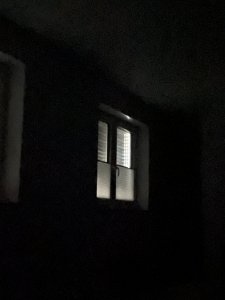

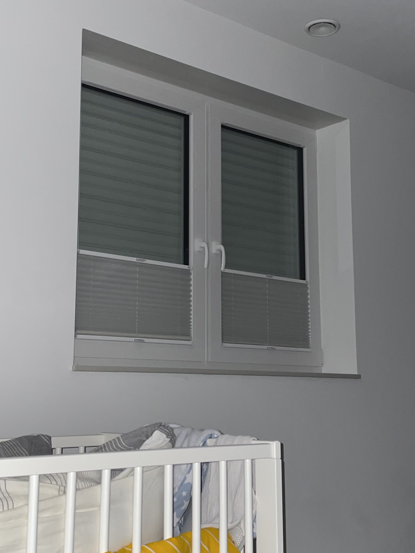

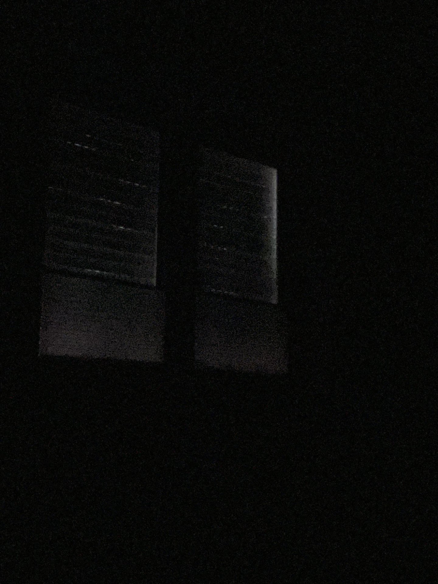

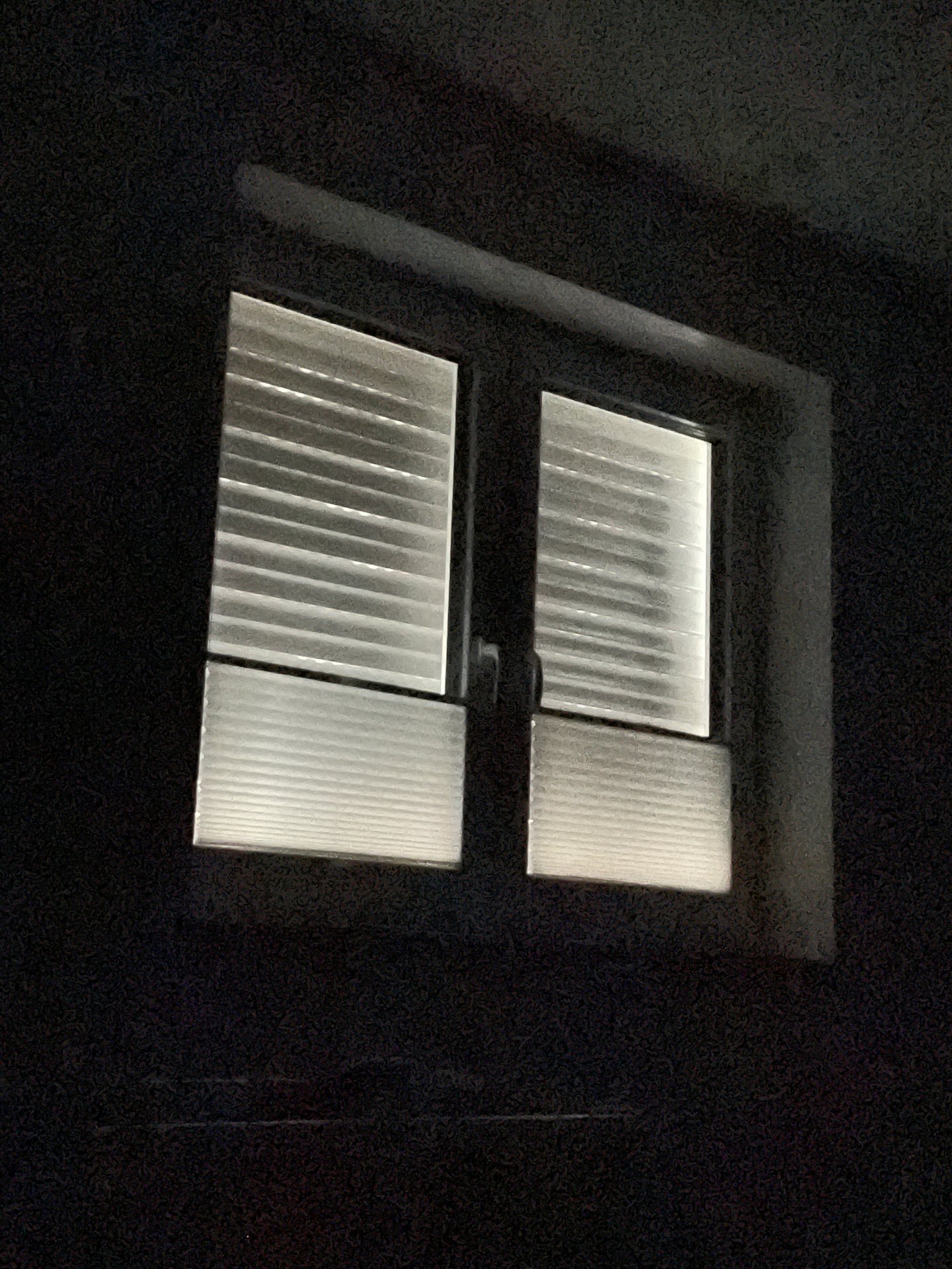

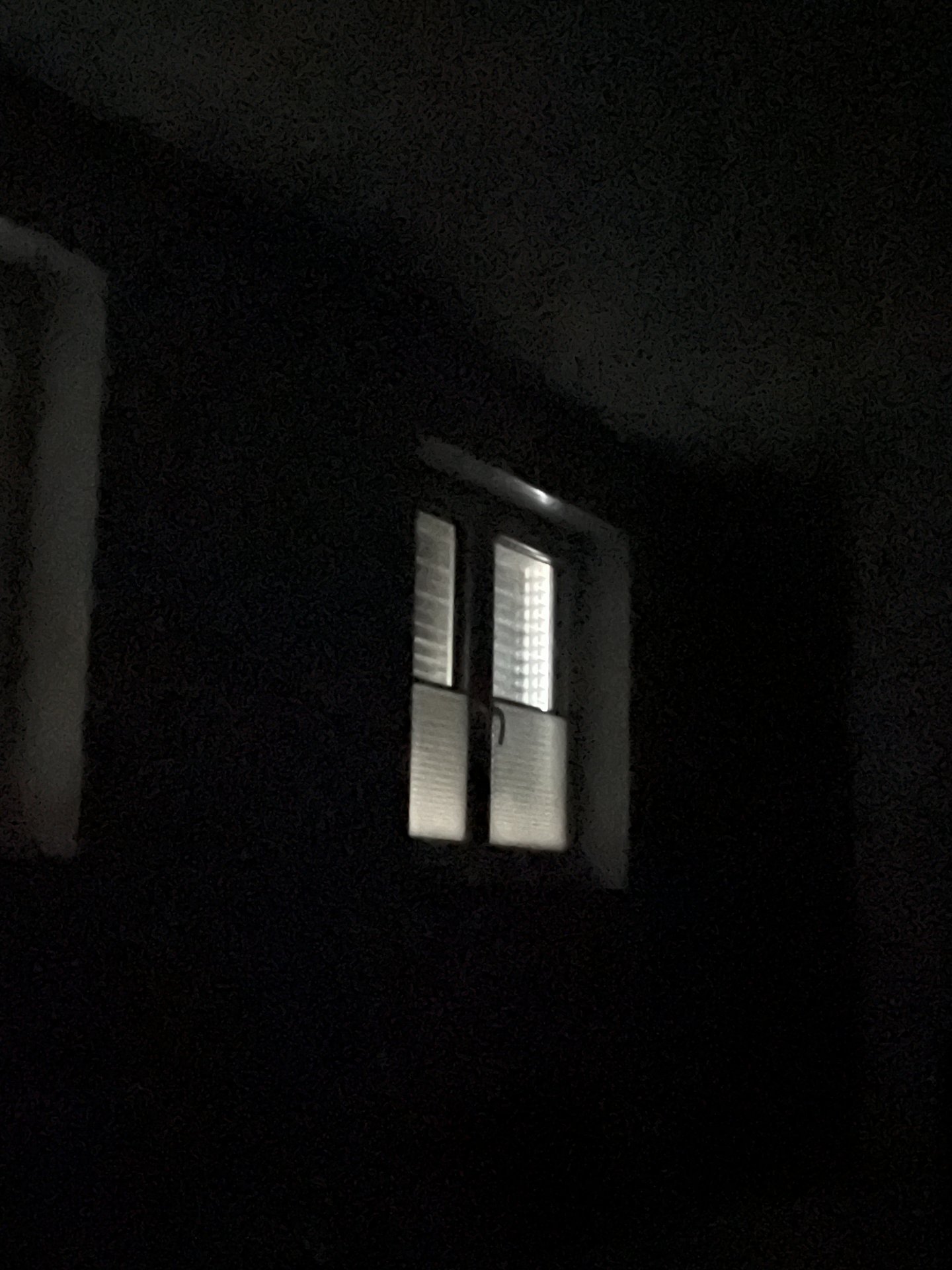

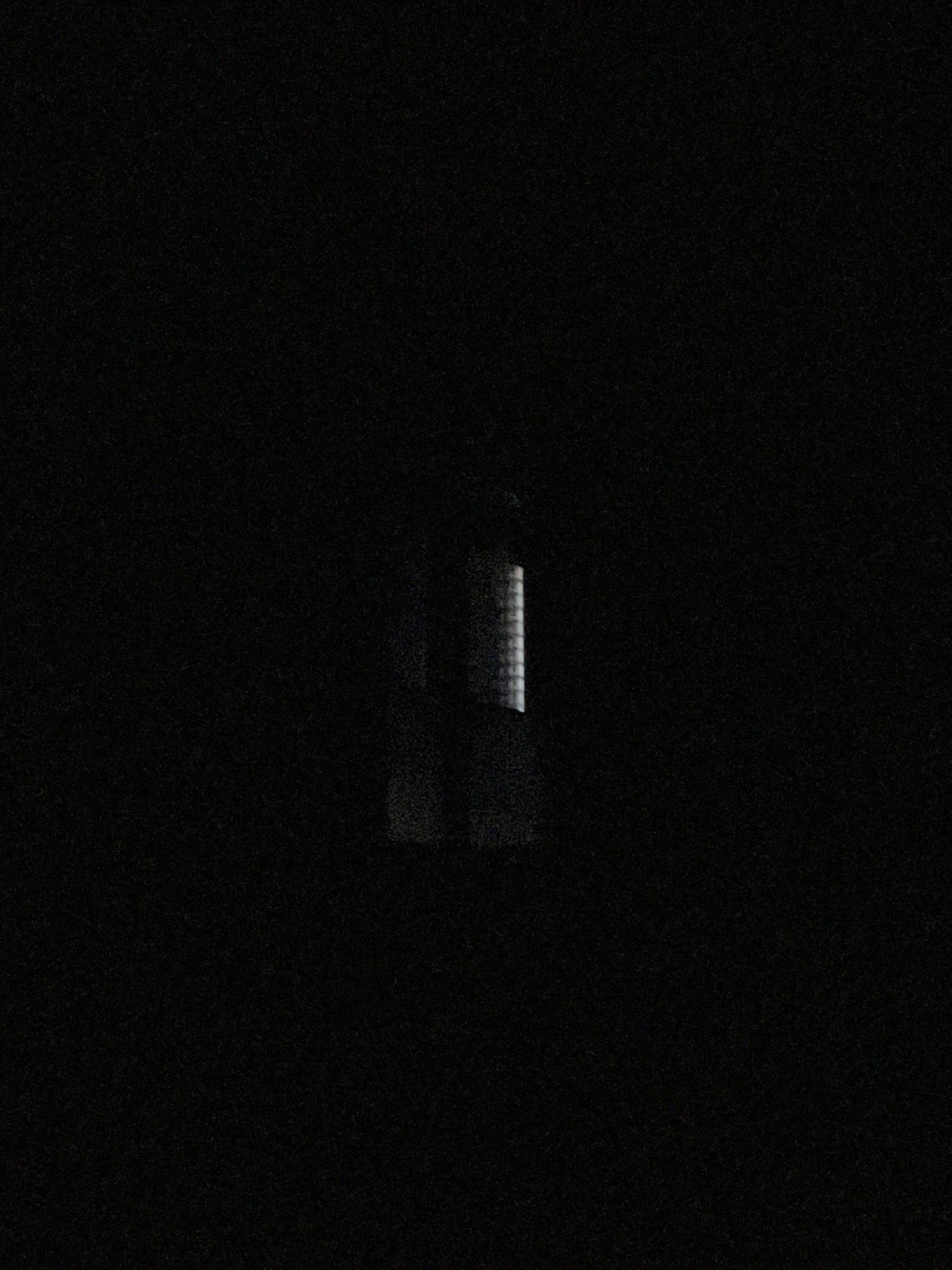

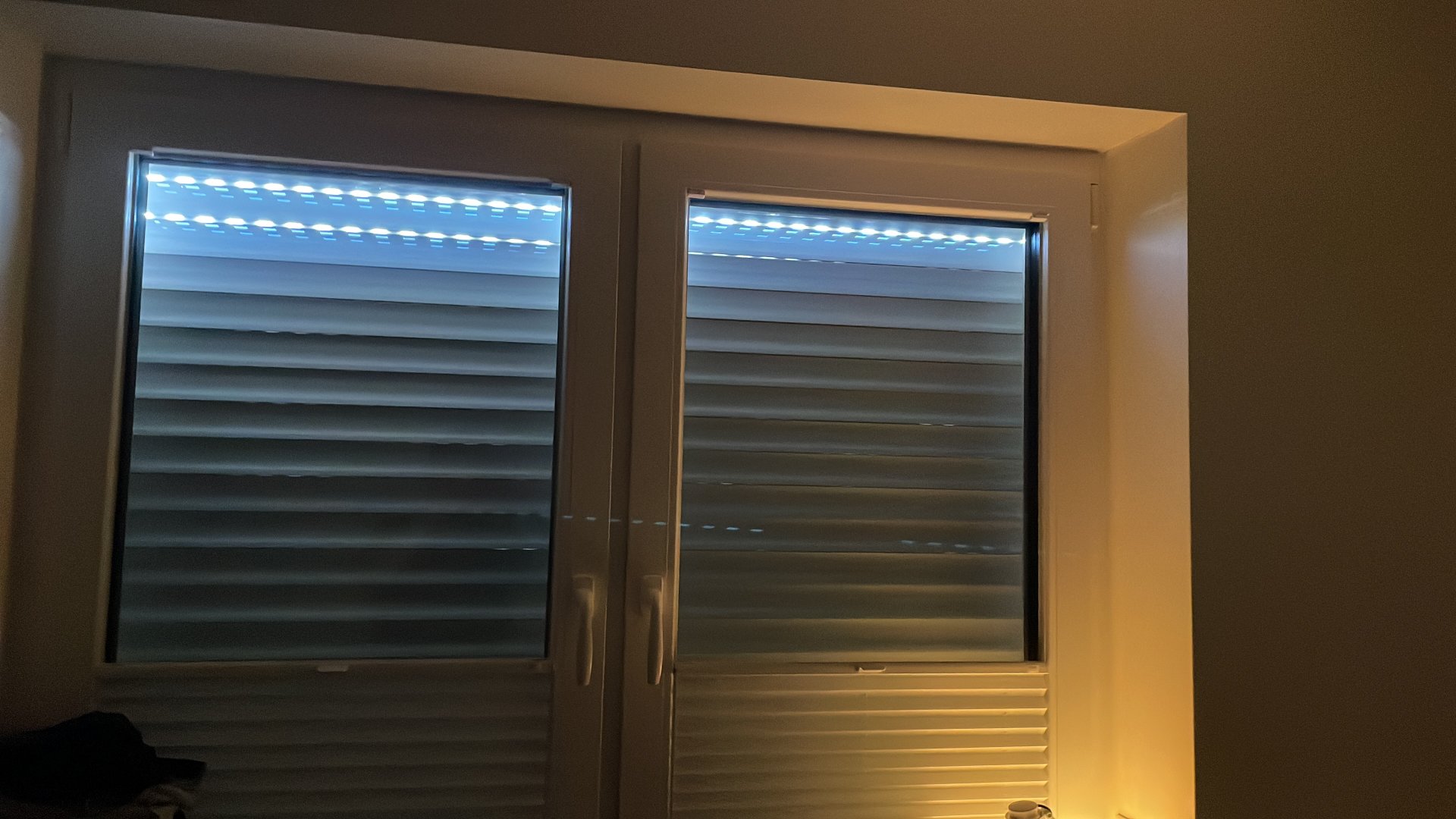

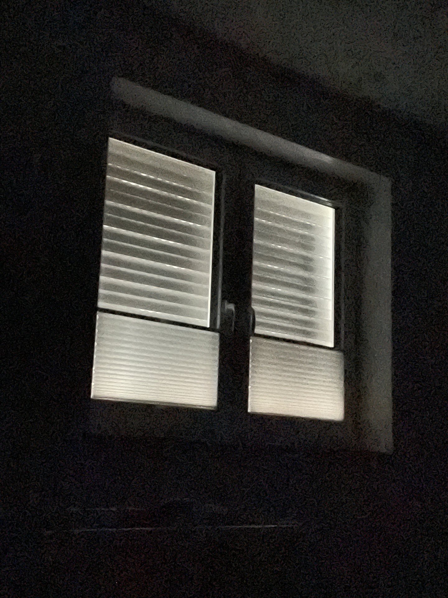

    wir haben im Jahr 2021 unser Haus gebaut, Leider haben wir neben einigen anderen Baustellen immer noch ein Problem mit unseren Rollläden. Von 14 Rollläden haben 6 Rollläden im runtergefahrenen Zustand kleine Lichtschlitzte zudem rollen die Rollläden sehr unruhig aber, ich beschreibe es mal als buckelig. (ich hoffe ihr könnt euch etwas darunter vorstellen). Diese Probleme haben wir hauptsächlich an den größeren Fenstern (160x 120). Der Einbau erfolgte durch unseren Tischler vor Ort, dieser hat auch den Einbau der Fenster vorgenommen.
    Wir haben bereits mehrfach unseren Tischler gebeten das Problem zu beheben, jedoch weicht dieser aus und verweist darauf: Das es sich hierbei nicht um eine Verschattungsanlage handelt sondern nur um Rollläden uns das diese Lichtschlitze sich noch im Normbereich befinden. Hierfür erfolgte ein Stecknadeltest (ob ein einfaches durchstecken möglich ist)...
    Also ich vermute hier ist etwas nicht richtig montiert, mir ist auch aufgefallen das die Rollläden sehr schief abrollen. Kann es sein das sich hierdurch die Schlitze bilden, da die Lamellen nicht mit den gleichen Druck aufeinanderlaufen? Mich wundert das es für unseren Tischler so normal aussieht, ich habe so etwas bei Rollläden noch in keinem anderen Haus gesehen. :(
    Habt ihr schon einmal so etwas gesehen? Handelt es sich hierbei um einen Fehler oder müssen wir damit nun die nächsten 10 Jahre leben bis uns entscheiden neue Rollläden bei einem anderen Unternehmen zu bestellen?

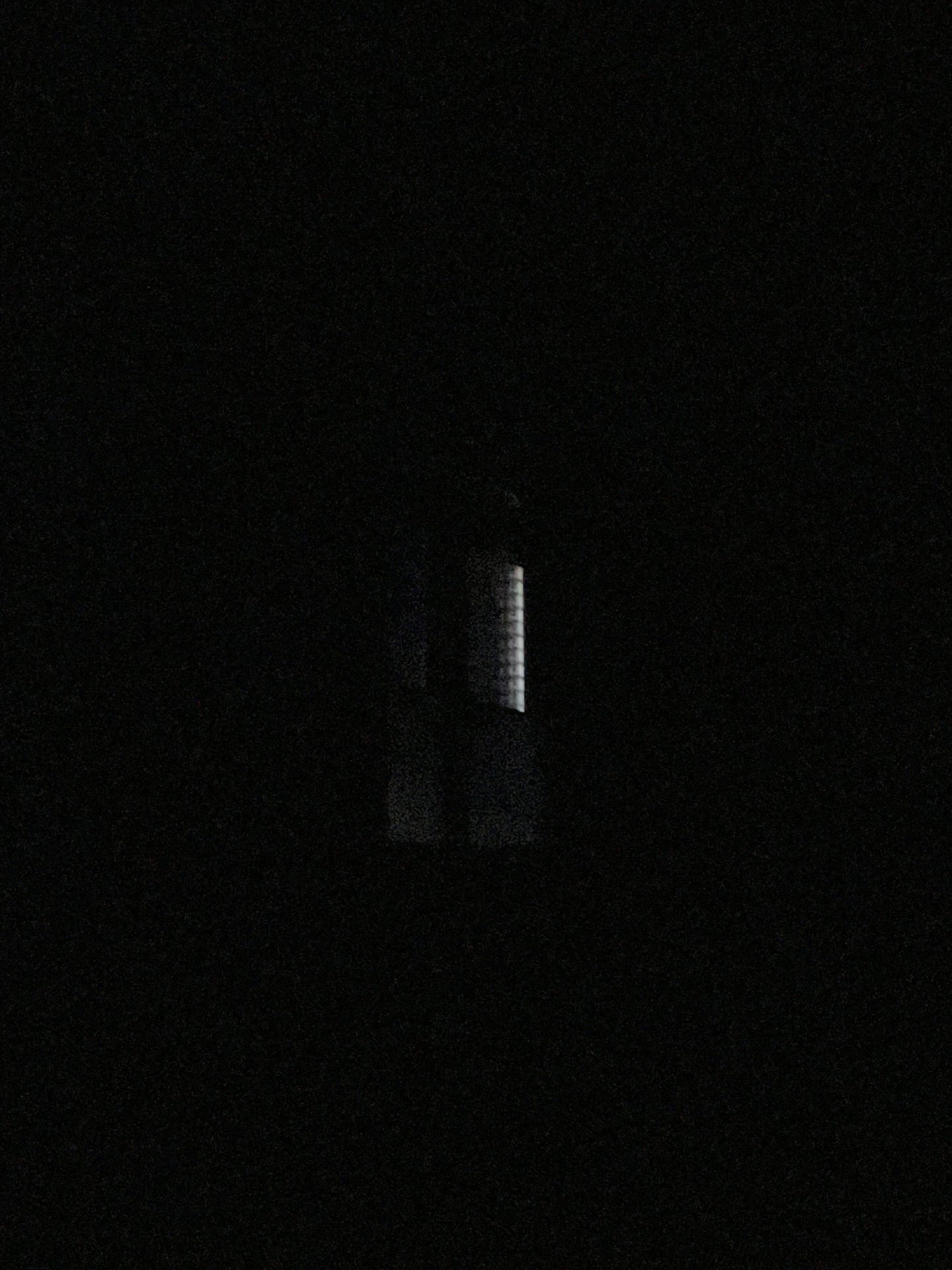

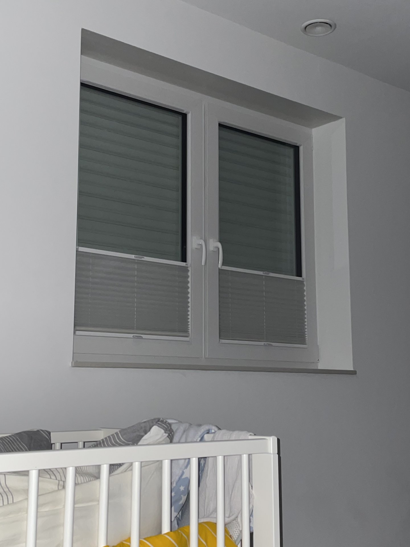

    Anbei die Bilder.
    Zu info die Bilder wurde nicht am gleichen Tag und nicht mit der gleichen Rollladen Postition erstellt, daher ergibt sich das auf Bild 5 das Rollo eigentlich gut geschlossen ist und auf Bild 6 wieder diese Lücken zu sehen sind. Ich bemängele auch nicht den seitlichen Lichteinfall sondern die Schlitze zwischen den Lamellen.
    Bild 1 und Bild 2 zeigen das schiefe Ablaufen der Rollos.

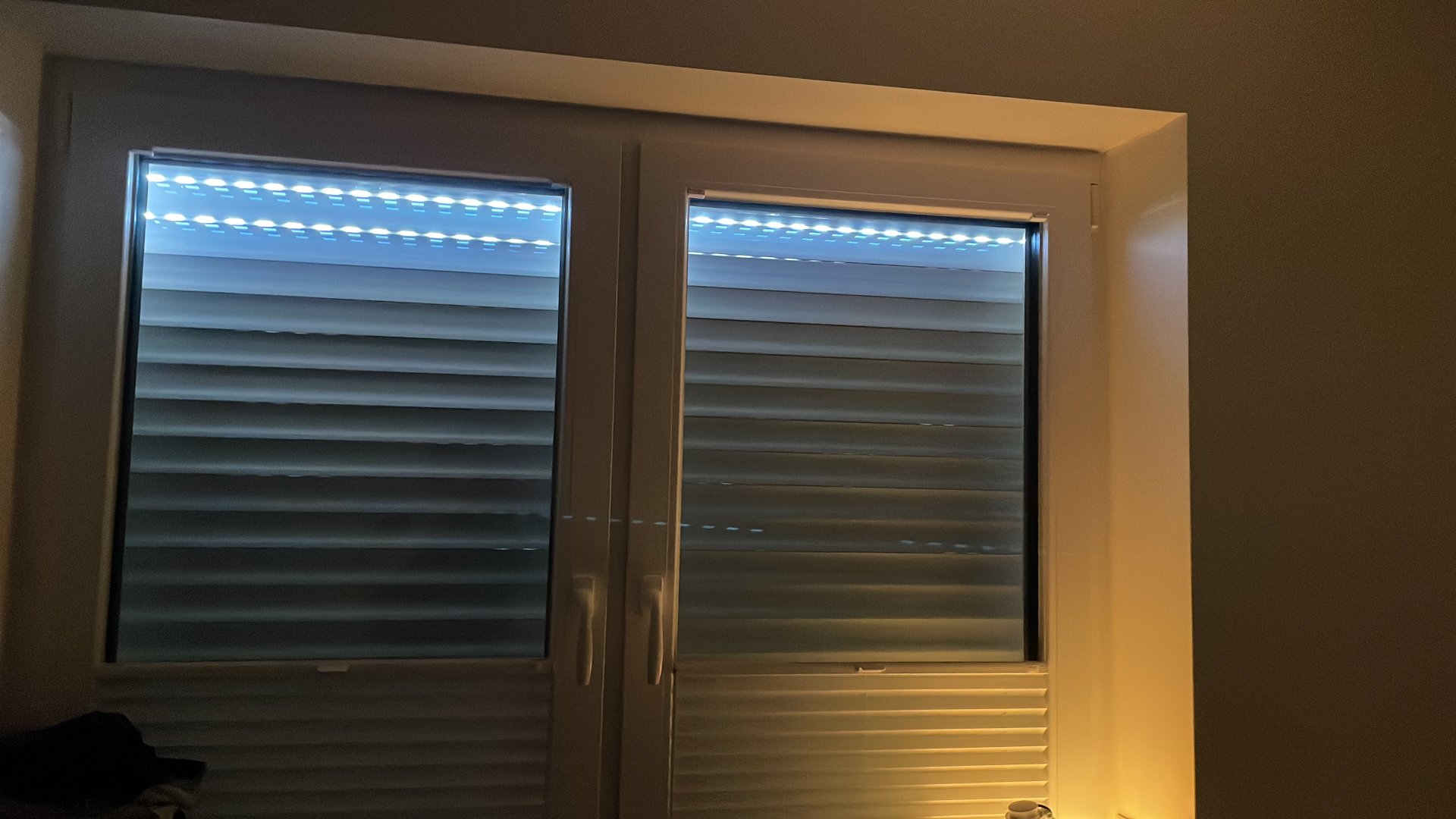

    Bild 3 zeigt die Rollos bei geschlossenen Zustand Nachts also ohne Lichteinfall von außen

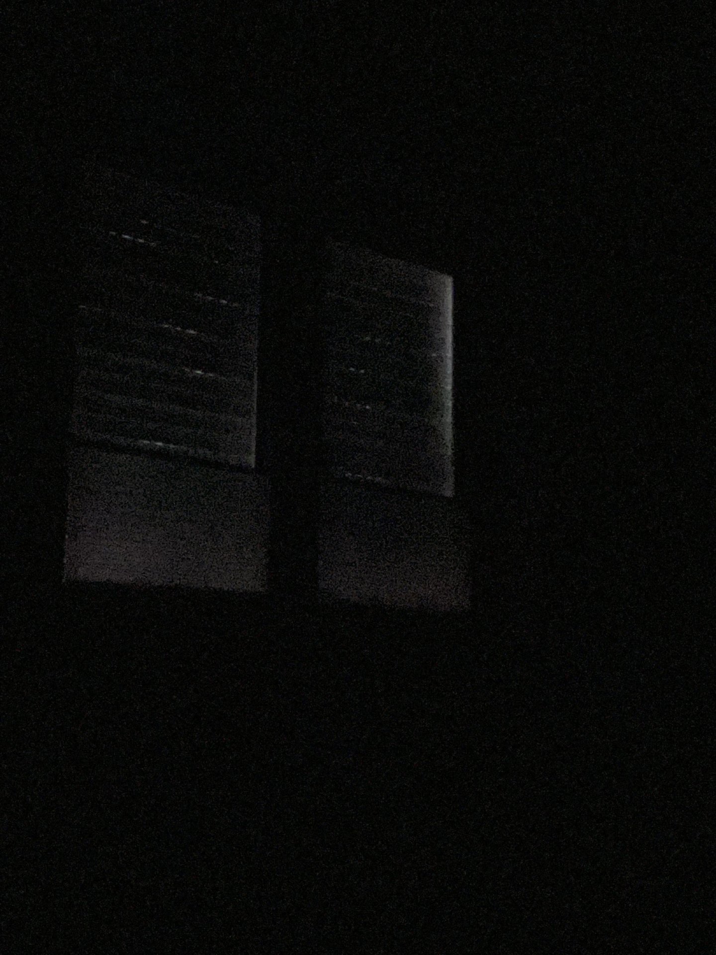

    Bild 4 zeigt die Rollos bei geschlossenen Zustand Tagsüber also mit Lichteinfall von außen
    hier im Focus liegen die einzelen Schlitze zwischen den Lammelen
    hier im Focus soll eigentlich zeigen wie stark das Licht von außen noch eindringt

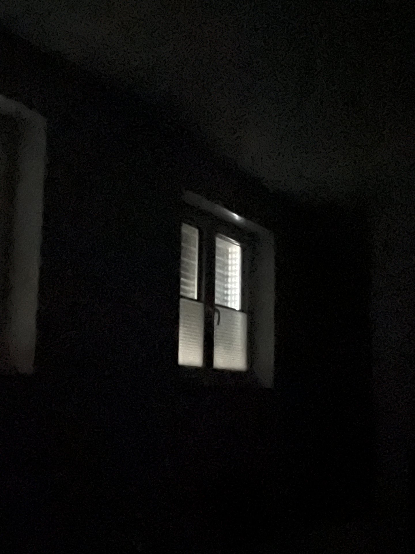

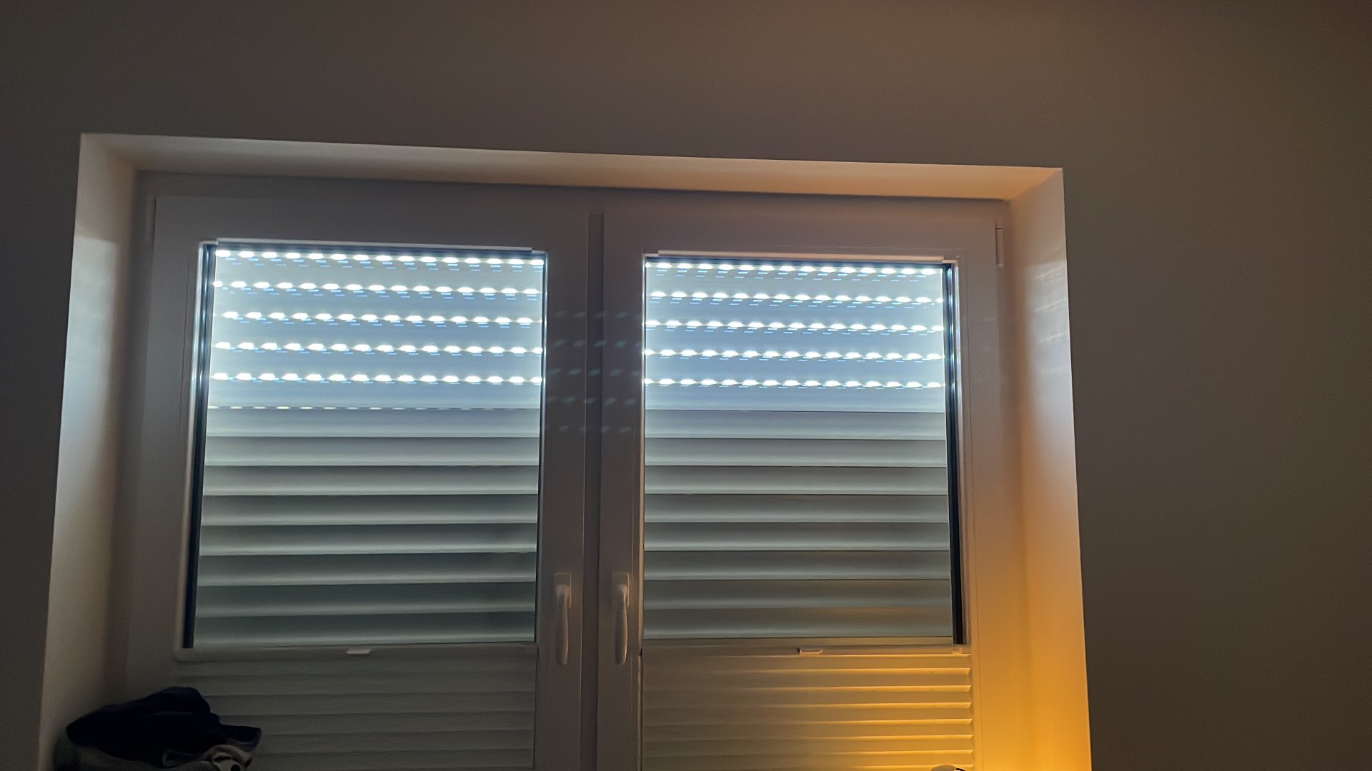

    Bild 5 und 6
    zeigen sollen zeigen wie der Lichteinfall später am Tag ist. Bild 5 zeigt eine eher geschlossener Rollenpanzer und Bild 6 zeigt wieder die Spalten. Beide Bilder stammen vom gleichen Fenster
    Ich werde hier später noch einmal ein paar passendere Bilder hochladen

    Ja da wird die Aufhängung aus Metall schief auf die Walze befestigt sein ...1-2 Elemente fehlen und oder die Lager der Walze ausser Waage gesetzt sein .

    Gerade die ersten Bilder sehen danach aus, als ob der Rollladen einfach zu früh stoppt. Halbe Umdrehung mehr und die Schlitze oben dürften weg sein.

    sorry die ersten 2 Bilder sollten nur zeigen das die Rollläden schief abrollen. Diese schließen auch fast vollständig, nur das diese Lichtschlitze zu sehen bleiben.

    Bitte was soll an allen und gerade an den beiden letzten Bildern nicht in Ordnung sein ?
    Ich verstehe dein Problem noch nicht ganz. Ist es dir noch zu hell im Raum ? Übertreibt du da generell nicht etwas ?
    Ein Rolladen muss sich bewegen können bei - 10 °Grad und bei + 50 ° Grad, der braucht "Spiel" in seinen Führungschienen, sonst klemmt er sofort.
    Den kannst du doch nicht mit einem Fenster oder Tür mit Dichtungen und Anpressdruck vergleichen.
    Stecknadeltest ? Upps was sind denn das für Prüfmethoden ?
    Die vielen Lüftungschlitze helfen dir im Sommer auf der Südseite das bei geschossenem Fenster im Zwischenraum kein Hitzstau entsteht und sich der Kunststoff für immer verzieht.

    Okay, hatte mir schon sowas gedacht. Ich schreibe noch etwas Text zu den Bildern.
    Zu deinen Fragen. Das Problem ist das der Raum trotzt geschlossener Rollläden taghell ist. Man Sieht es ganz gut auf den Bildern 3 und 4. Da kommt soviel Licht durch, das der komplette Raum erhellt wird und unsere kleinen in den Zimmern überhaupt nicht schlafen können. (ich werde morgen bei Sonnenschein ein paar bessere Bilder nachreichen)
    Was ich einfach nur komisch finde. Ich gehe zu meinen Nachbarn die ebenfalls mit uns zusammen gebaut haben (also zur selben Zeit) dort schließen die Rollläden ohne Probleme und es gibt keinen Lichteinfall durch die Lammelenschlitze. Die Prüfmethode fand ich nun auch sehr fragwürdig.
    Ich möchte noch einmal anmerken, es geht mir nicht um den seitenlichen Lichteinfall sondern um die Schlitze zwischen den Lamellen.

    Du meinst Bild 4.
    Da ist der Rolladen nicht bis runter gefahren.
    Mach bei "Rollo komplett unten" mal das Fenster auf und schau nach, was da los ist. Vielleicht hakt er einfach nur etwas oder der Monteur hat die Endstellung zu knapp eingestellt.
    Das Rollo muss immer unten aufsitzen (auf der Fensterbank, aber besser in den Endstücken der Laufschiene) erst dann rutschen die Lamellen ineinander und die Lüftungsschlitze verschliessen sich. Wenn das Rollo nur "hängt" ( 1/4; 1/2 oder 3/4) sind die Schlitze immer offen.
