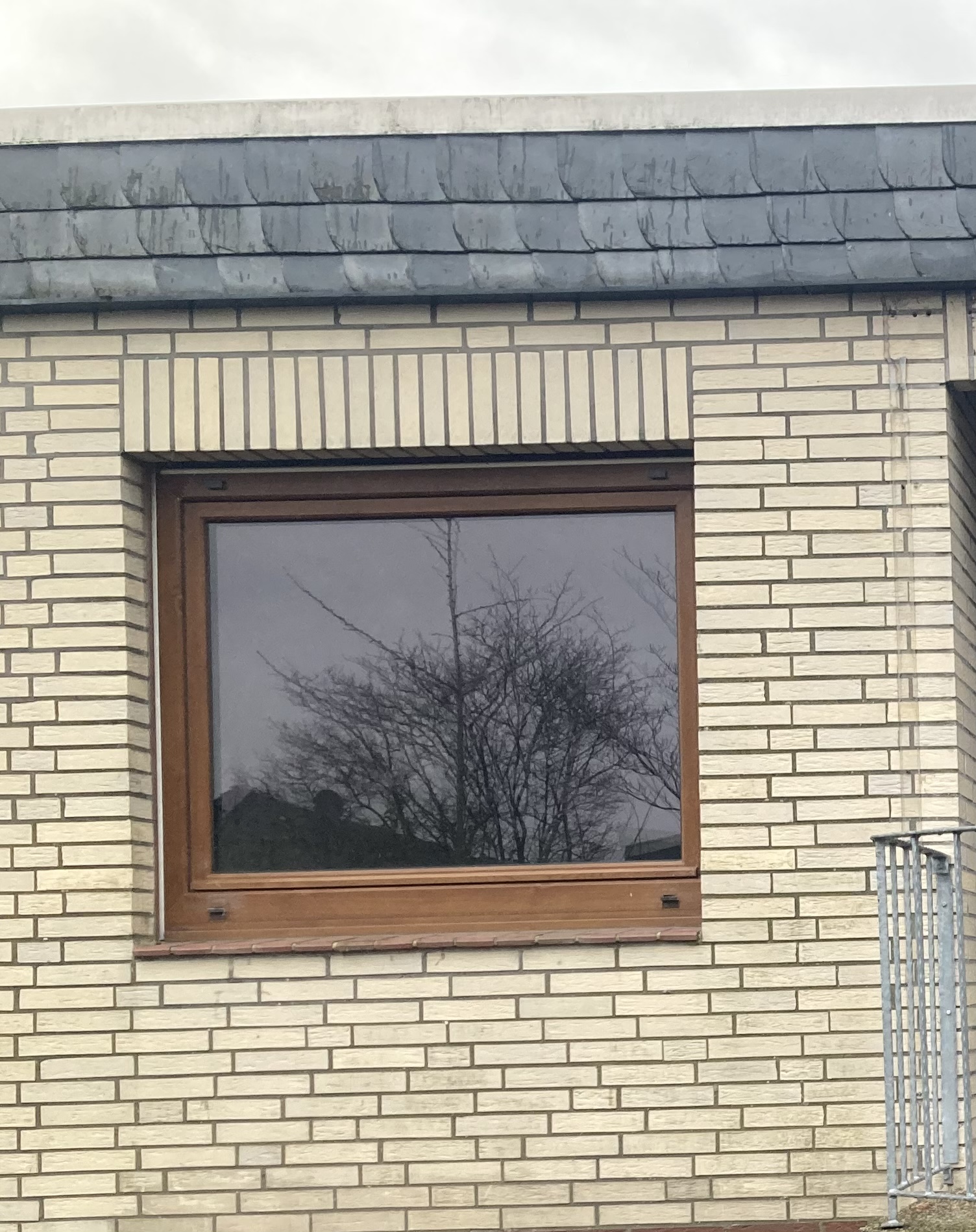

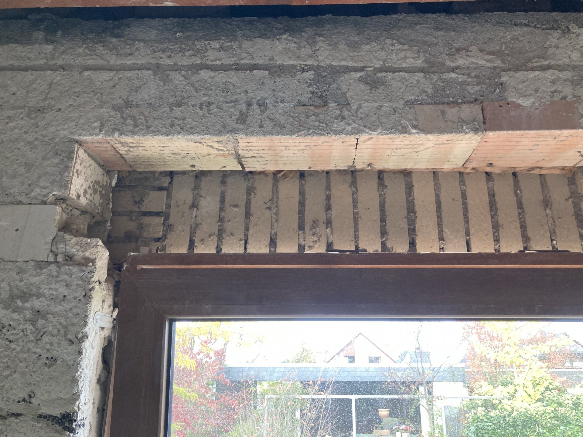

    Moin!

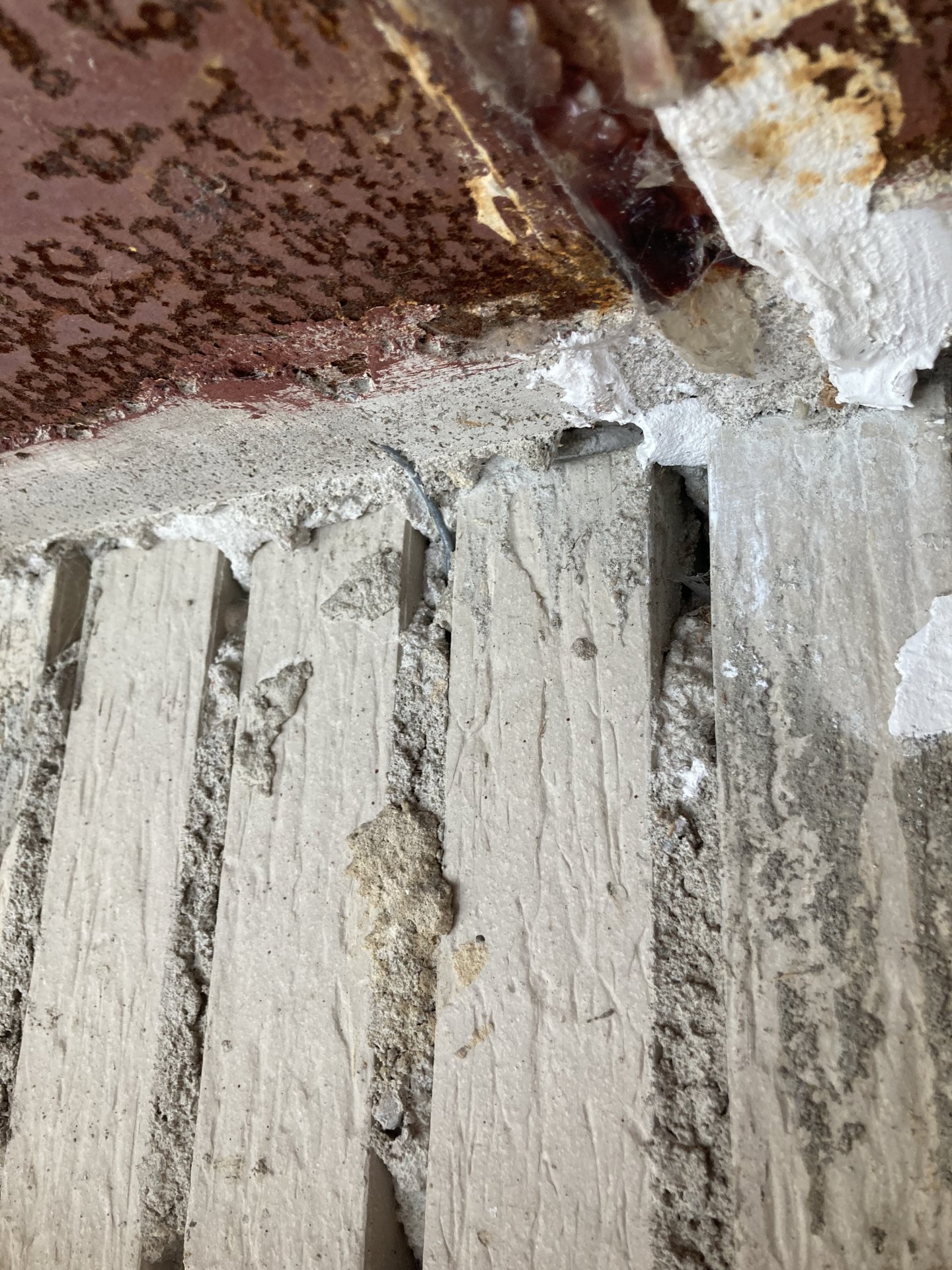

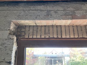

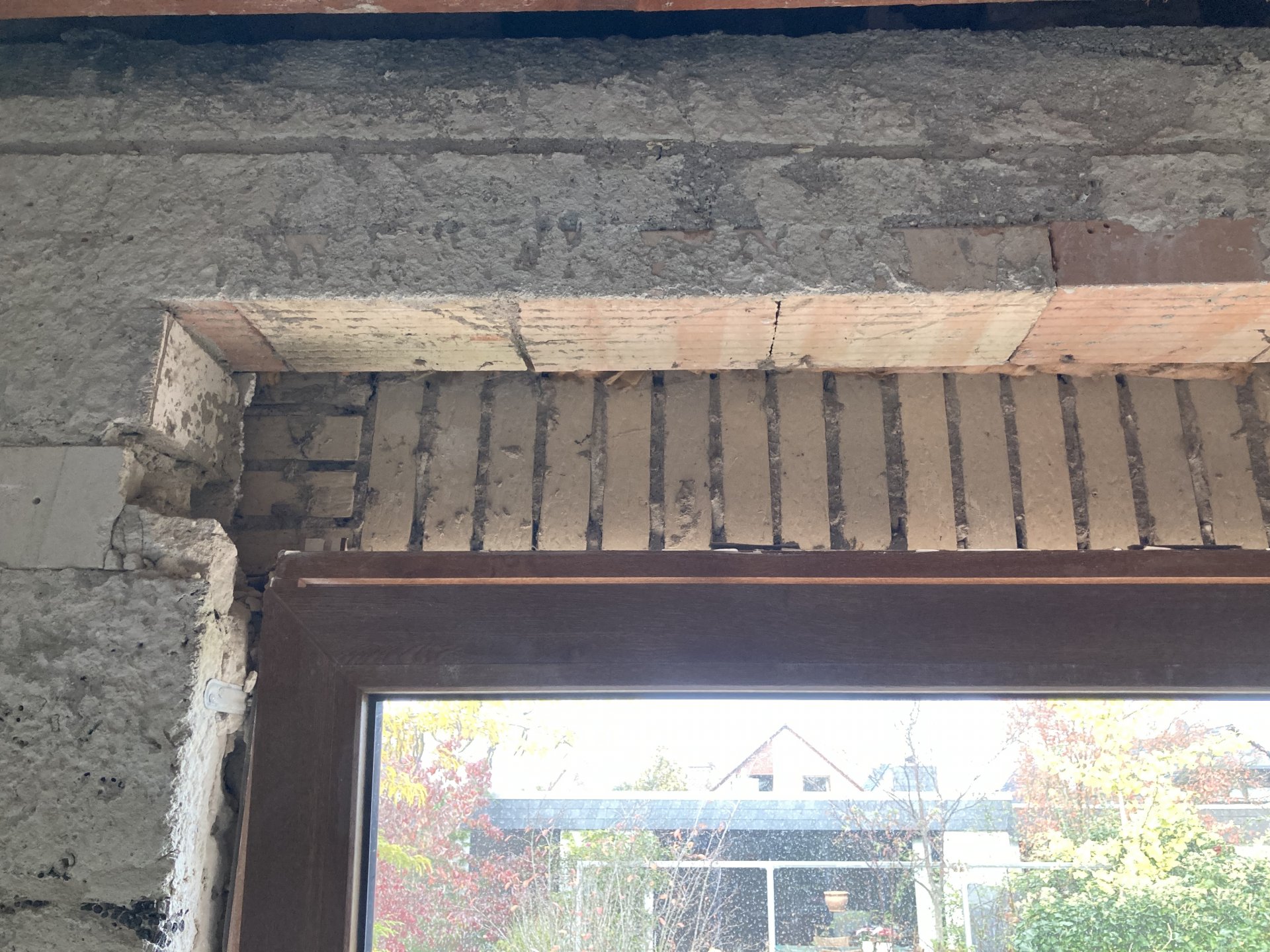

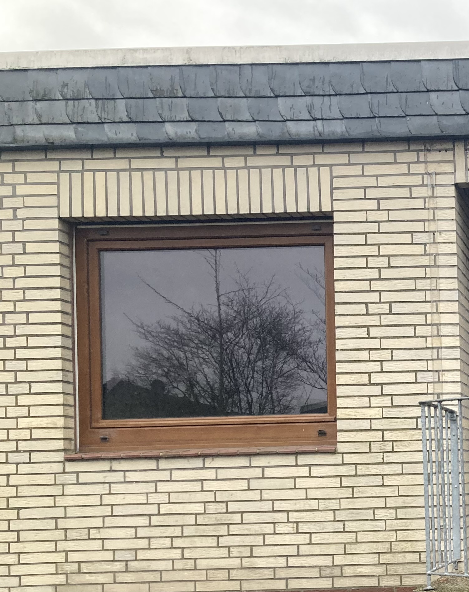

    In unserem Haus (1975, zweischaliges Mauerwerk) möchte ich größere Fenster einbauen lassen. Dafür fliegen die Rolllädenkästen raus, somit ist Platz bis unter die Stürze.
    Nun bin ich am überlegen, wie man die Rollschicht am schlausten, vor dem Fenstereinbau, anpasst.

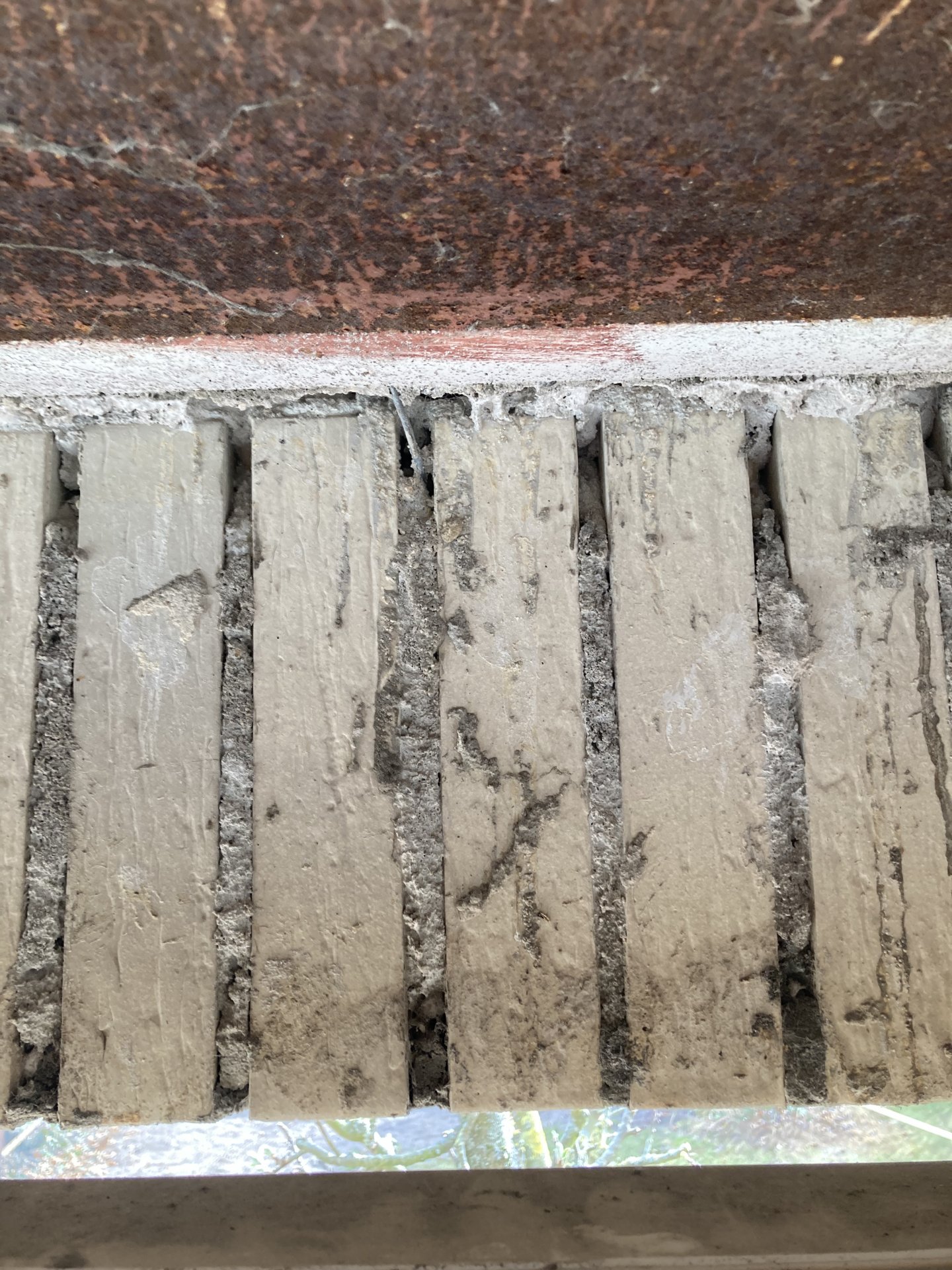

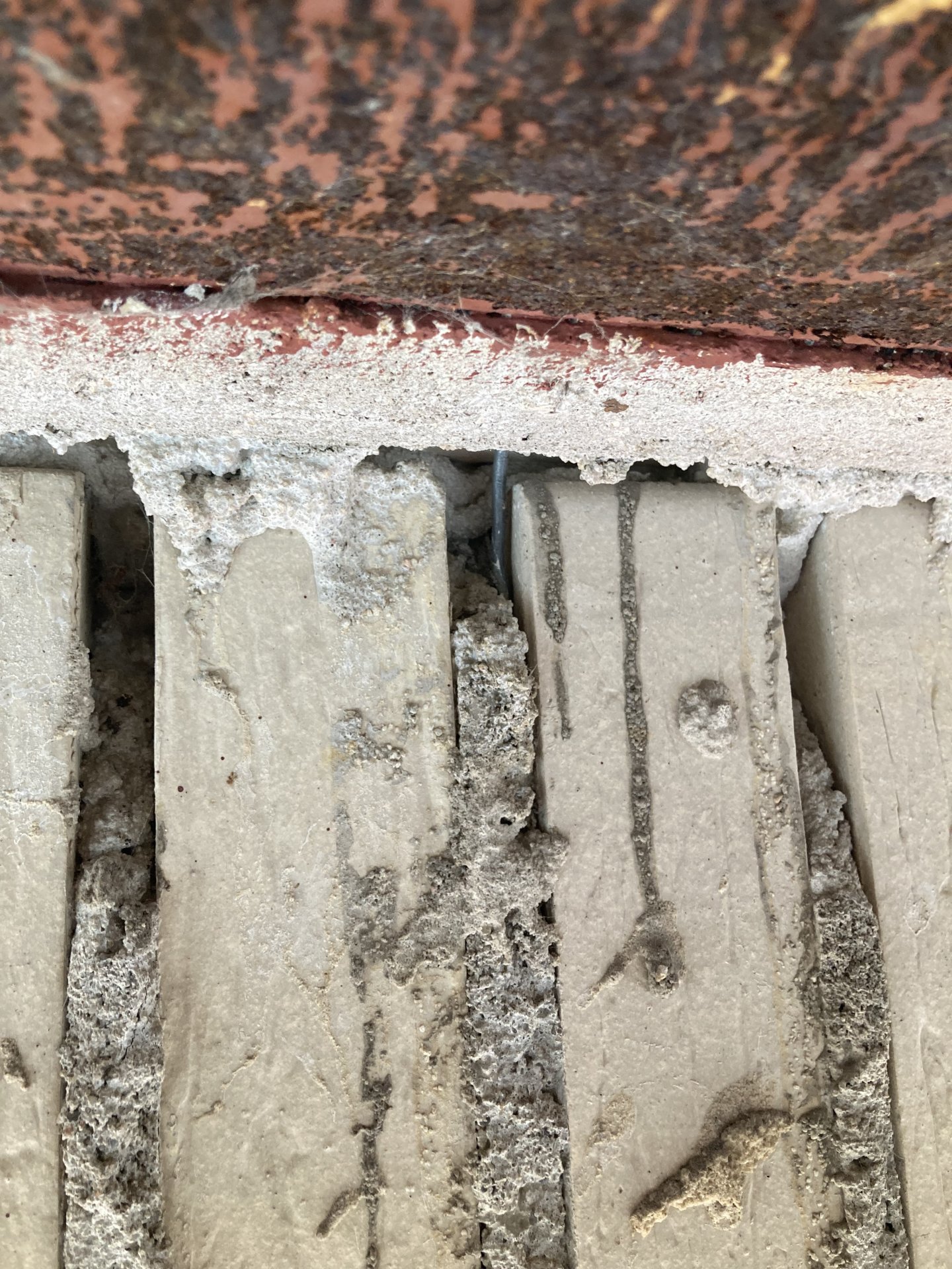

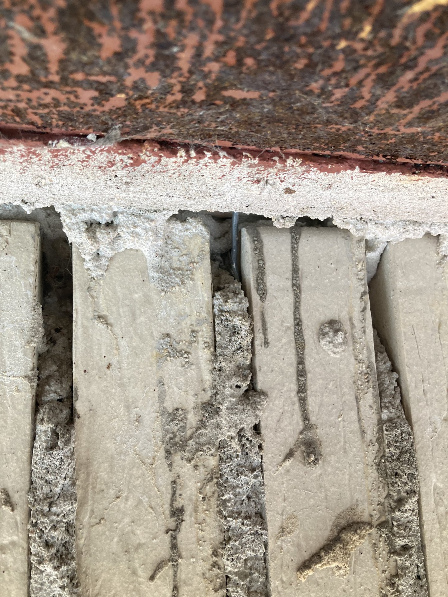

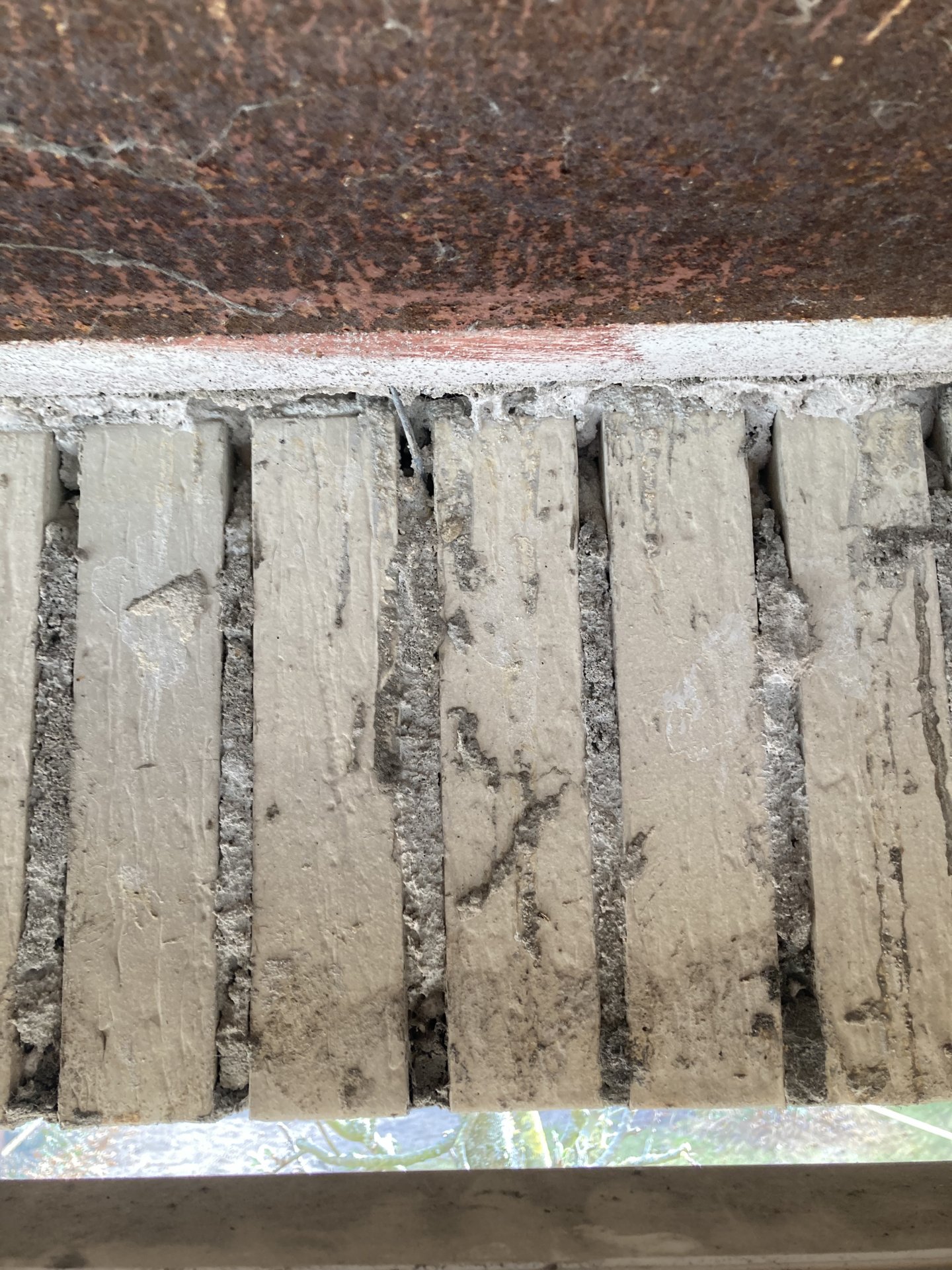

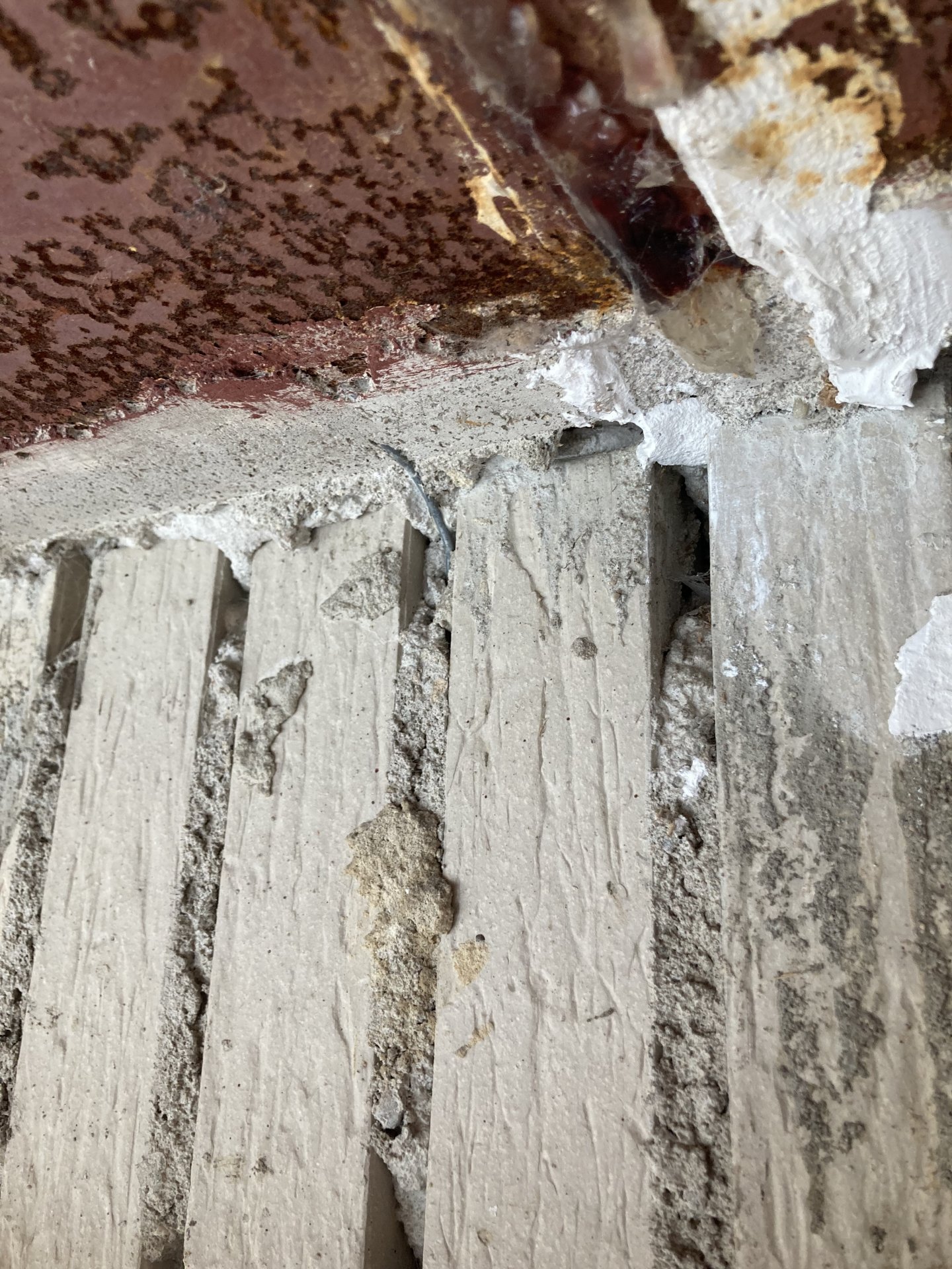

    Über den Rollschichten liegen drei Reihen Klinker. Die vorhandenen Rollschichten werden durch Bewehrungen in den darüberliegende Klinkerschichten gehalten/ unterstützt.
    Ist es eurer Meinung nach möglich, die Klinker der Rollschichten sauber herauszutrennen, die Klinker auf z.B. 5cm zu kürzen und dann wieder mit der vorhandenen Bewehrung einzumauern? Oder müssen die Klinker die volle Länge haben, um als Rollschicht zu funktionieren? (Zwei Fenster haben eine Breite von 3 Metern)
    Erkennt ihr anhand der Fotos das System der Bewehrung?
    Ich bin auf eure Antworten gespannt.
    Schöne Grüße
    Steini

    Da würde ich lieber den Sturz innen runterholen und die Fenster nicht höher machen.

    Dann würde ich die Kliniker oberhalb der Fenster ganz abtragen und alles in der richtigen Höhe neu mauern lassen. Die Rollschicht kannst Du dann auch auf ein Winkelprofil auflegen, weil von oben wahrscheinlich nicht mehr genug Halt zum Einhängen sein wird.
    Du kommst aber höchstens 3Reihen höher, eher zwei.

    Müssen diese Winkel immer am inneren Mauerwerk verschraubt werden oder kann man die auch „einfach“ links und rechts auf die Klinker auflegen und dann mit einmauern?
  6. #6 Fabian Weber, 31.03.2022
    15.117
    5.847
    Einfach mit einmauern.

    Das Fenster würde dann ja oben an dem Winkel und nicht am Klinker anliegen. Kann das zum Problem werden, weil der Stahl die Wärme anders leitet/ speichert, als ein Klinker?
  11. #11 Fabian Weber, 02.04.2022
    15.117
    5.847
    Nein, das wird sehr häufig so gebaut.
