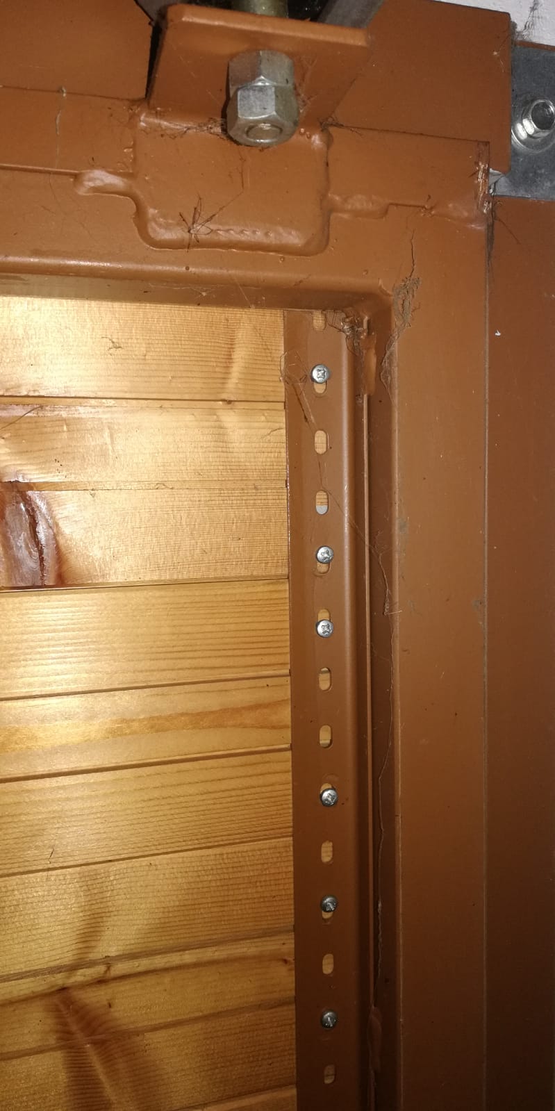

    Moin Leute,
    seit einiger Zeit bin ich etwas am Grübeln und komme nicht so recht weiter…
    Für unseren Hof habe ich mir einen Grundrahmen aus Stahl (roh/schwarz) schweißen lassen. Aus Gründen des Rostschutzes habe ich den Rahmen nun vier Mal mit Sikka Icosit 6630HS gestrichen.
    Damit dieser zum Rest des Zaunes passt sollen auf diesen nun Lärchenbretter (vertikal verlaufend, Querschnitt 25x75), wie beim Staketenzaun geschraubt werden.
    Und da sind wir auch direkt beim Thema „Schrauben“: Wollte dazu eigentlich diese selbstschneidenden Schrauben mit den Blechflügeln (ihr wisst sicher welche) oder Blindnietmuttern nutzen.
    Letztere waren mein Favorit, da man es später einfacher mit dem Lattentausch hat und nicht Gefahr läuft aus dem Rahmen einen Schweizer Käse zu produzieren.
    Die Muttern gibt es nun in V2A und Alu (geht beides nicht wg. Kontaktkorrosion) und Stahl verzinkt (hätte der Rahmen kein Problem mit.
    Nehme ich die verzinkten Stahlmuttern habe ich jedoch ein Problem mit den V2A Schrauben die ich aufgrund des Außenbereiches und dem Lärchenholz nutzen muss/möchte. Das Holz soll nicht gestrichen werden.
    Egal wie… irgendwo habe ich eine Stelle für die Kontaktkorrosion: Entweder im Rahmen (V2A Muttern) oder der Schraube (Verz. Muttern).
    Kennt ihr noch Alternativen? Was würdet ihr machen (Grundrahmen wegwerfen ist keine Option ;-) ) Ggf. Gibt es ja auch noch andere Möglichkeiten die Schraube im Rahmen zu befestigen oder beide voneinander zu entkoppeln…
    Ich bin gespannt auf eure Ideen.
    Viele Grüße
    Willie

    Üblicherweise werden die Bretter Nut und Feder von hinten mit kurzen Holzschrauben angeschraubt. Da sieht man von Außen keine Schraube.
    Bei guter Behandlung überlebt das Holz Dich.

    Der Rostschutz ist doch sowieso hinüber wenn der Rahmen angebohrt wird.
    Idee? Man muss die Bretter ja nicht direkt auf den Rahmen schrauben

    Ich mag es ja sehr, wenn die Leute darauf achten, das sowas haltbar ist. Aber du hast halt den Rahmen fertig gebaut ohne zu überlegen wie die Bretter befestigt werden und so wie es jetzt ist, ist es jetzt halt nun mal. Ich würde V2A nehmen und die Gefahr der Kontaktkorrosion in Kauf nehmen, das ist da meiner Meinung nach das kleinste Übel. Dass das mehr als 2-3 Jahrezehnte hält bevor es mal wieder gründlich überarbeitet werden muss ist eh nicht anzunehmen, wenn du es für die Ewigkeit bauen willst, dann machs nochmal und nimm durchgehend Titan, samt der Verkleidung... Sollten die Nieten eines Tages tatsächlich rausfallen (ich bin noch nicht überzeugt davon, dass das noch zu deinen Lebzeiten passiert), dann musst halt ganz durch den Rahmen bohren und zur "Durchsteckmontage" übergehen oder von hinten Schrauben... So ein frei bewittertes Tor hält halt regelmäßig keine 100 Jahre, nicht in perfektem Zusatnd, ist halt so...

    Kontaktkorossion Stahl Edelstahl halte ich für akademisch.
    Blechdächer, Iso Trapezdächer etc werden alle mit Edelstahl verschraubt. Meist in normale Stahlsparren. Und das Blech ist auch normaler Stahl.
