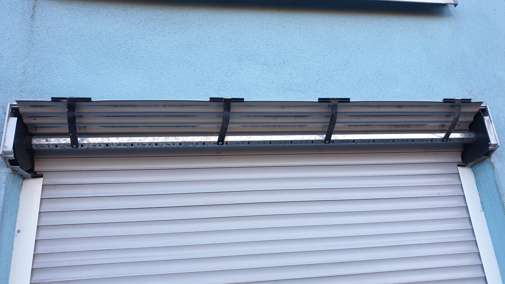

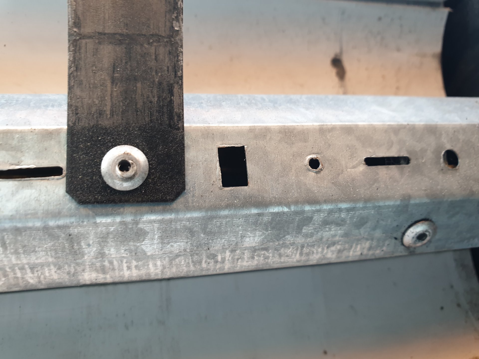

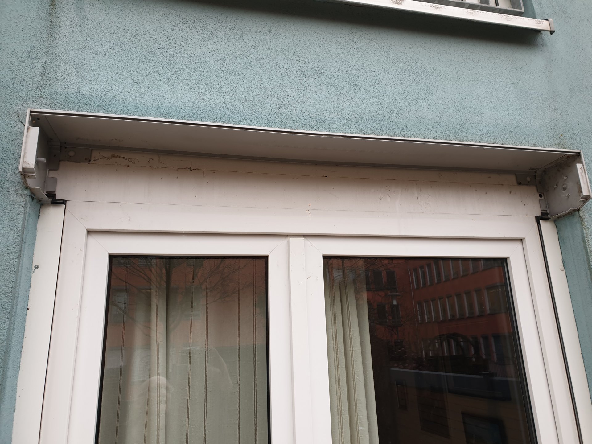

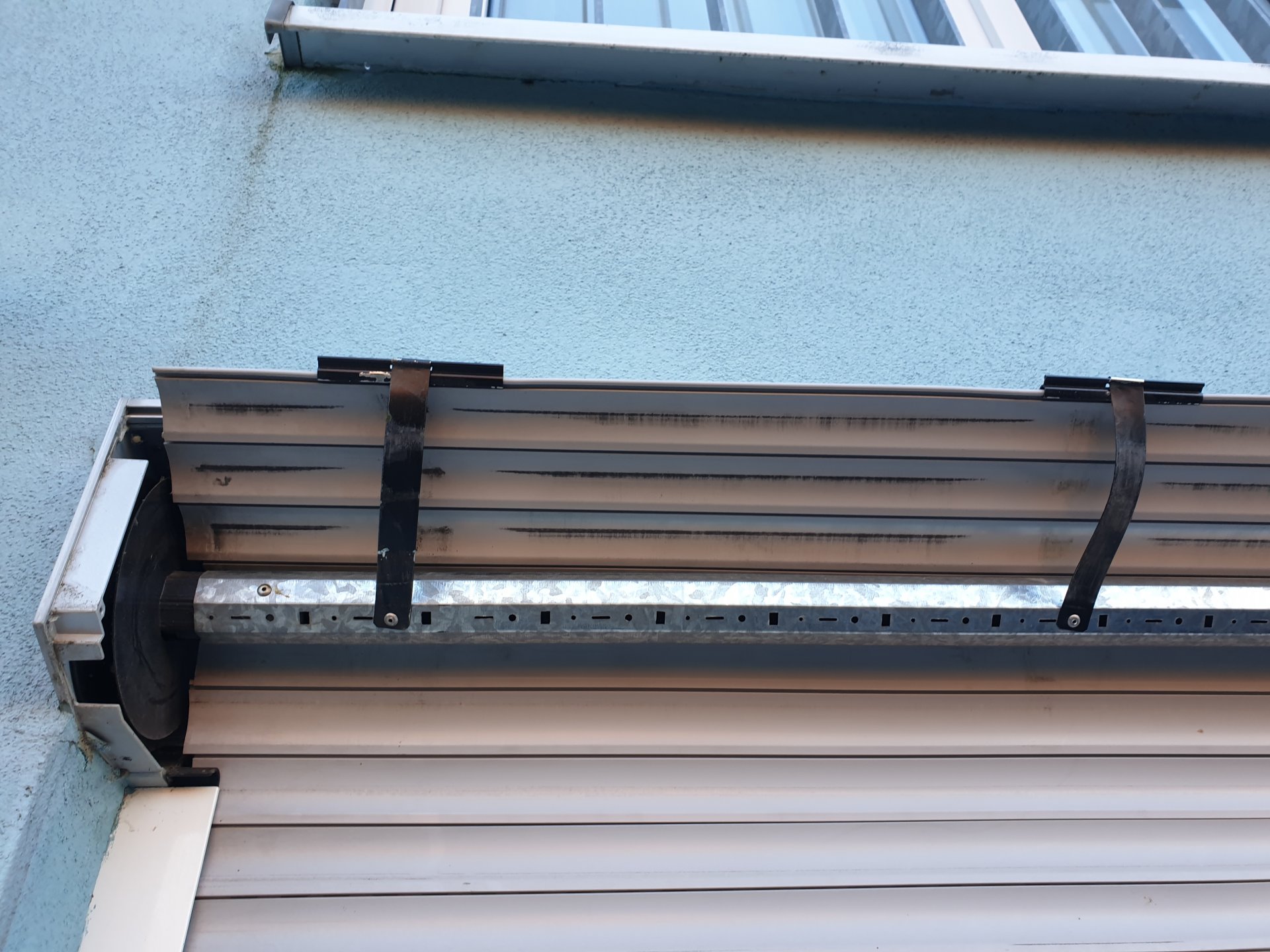

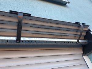

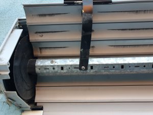

Diskutiere ROMA Rollade genietet? im Fenster/Türen Forum im Bereich Neubau; Kann es sein dass die Konstruktion dieser 20 Jahren alte ROMA Rolllade genietet ist ? Wie lässt sich die ausbauen? Nur mit Gewalt?

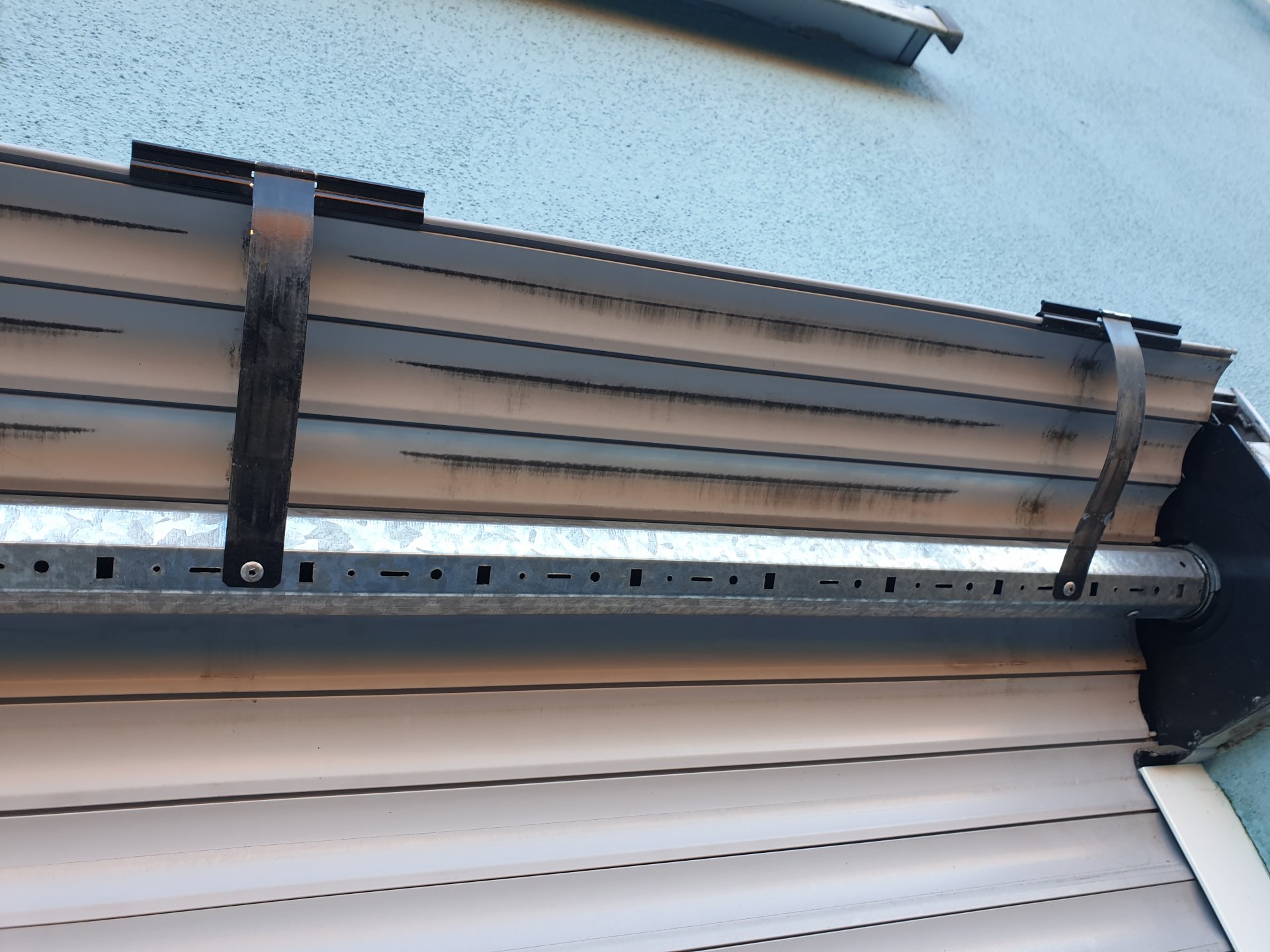

    Entweder die erste Lamelle rausziehen. Oder wenn die Halterungen ebenfalls ab sollen die Niete aufbohren.

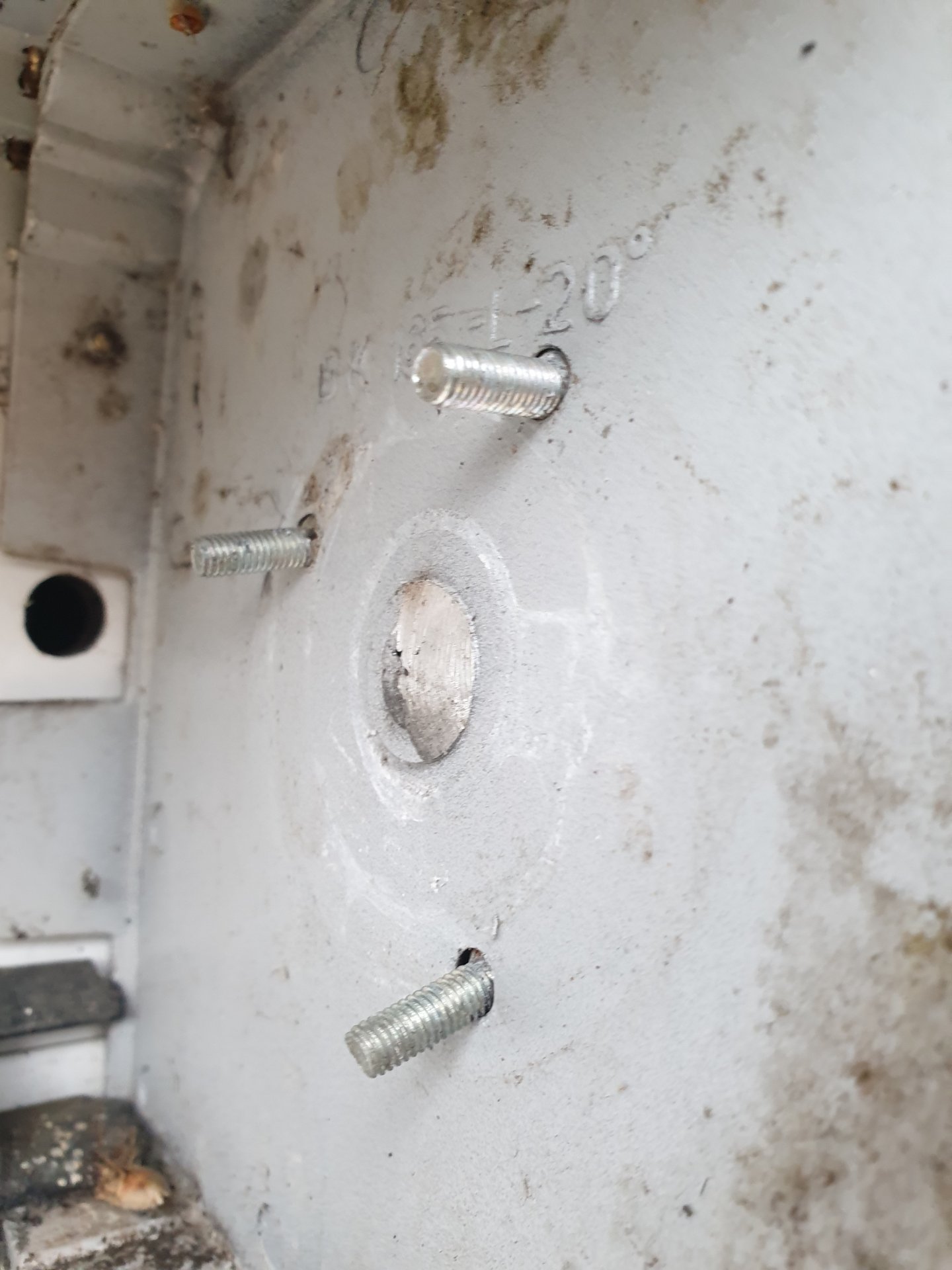

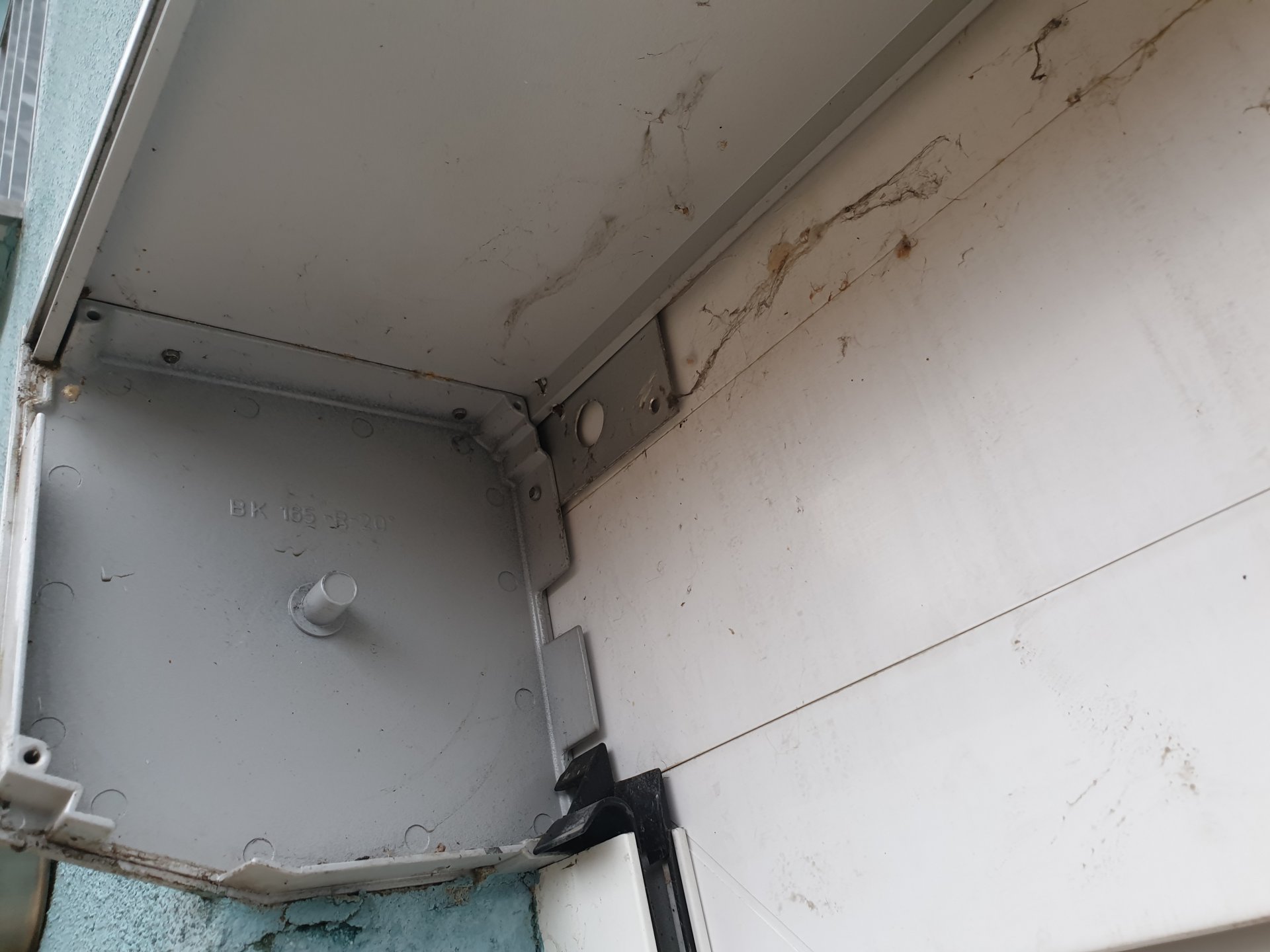

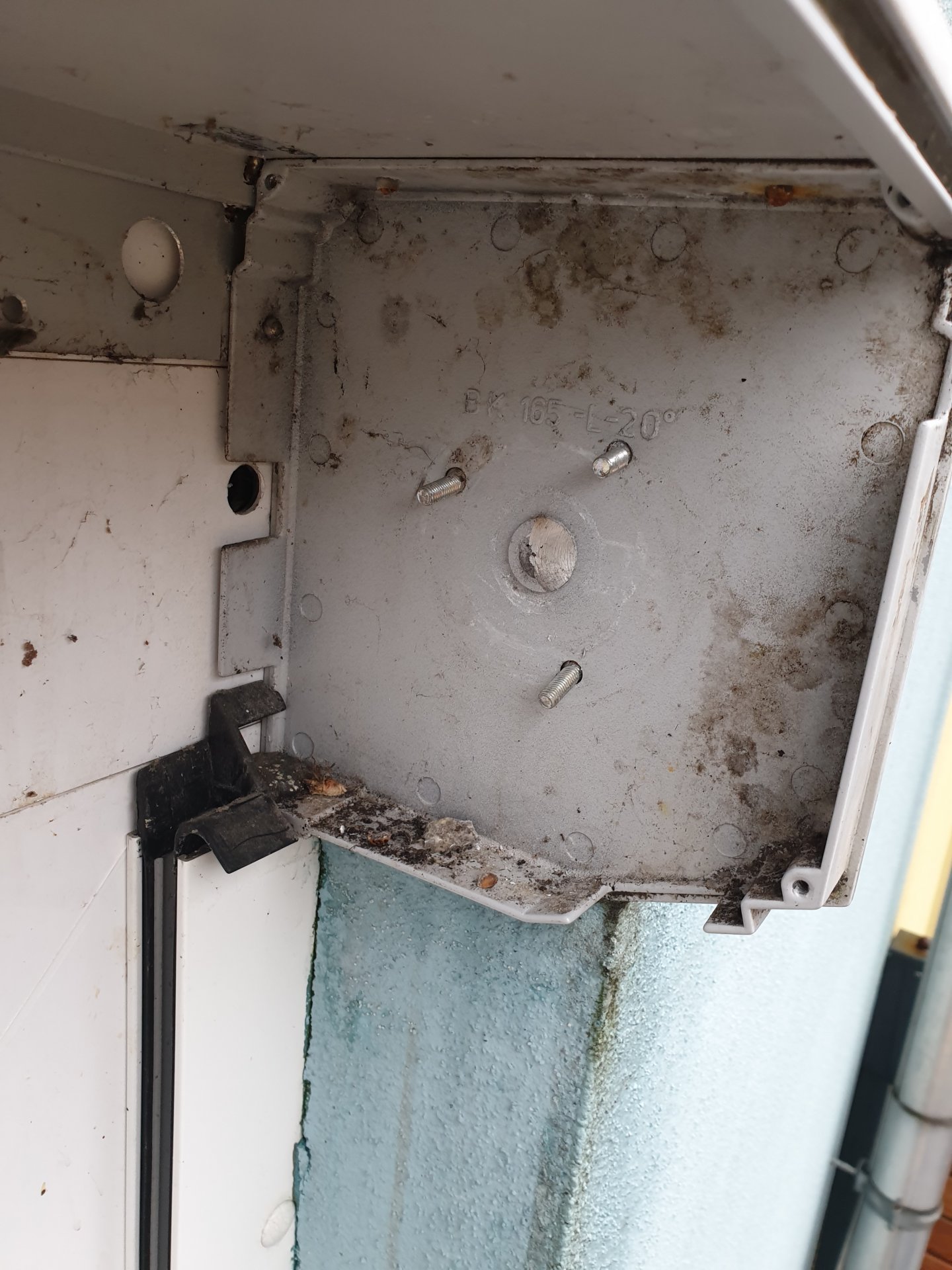

    Danke, Niete aufbohren hat geholfen ! Nach Ausbauen der Welle sehen die Halterungen wie auf die Bilder aus.
    Die Schrauben wo die Kürbel befestigt war sind wackelig und der Bolzen, wo die Walzenkapsel war, sitzt fest.
    Lässt sich eine neue 40 mm Welle und Motor befestigen und wie?

    Achso du willst die Motorisieren. Du kannst auch die alten Wellen behalten und entsprechende Motoren dafür Kaufen. Die werden dann entsprechend gekürzt und die Motorseite fixiert. Die entsprechenden Bauteile liegen dann für gewöhnlich den Motoren bei.
