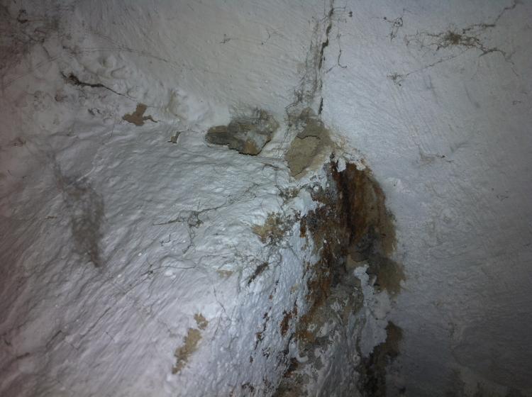

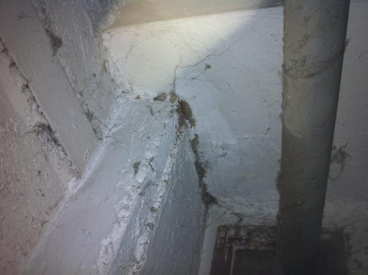

Diskutiere Rost am stahlträger oberhalb des Kellerfensters im Mauerwerk Forum im Bereich Neubau; Hällo Habe heute gesehen dass am Kellerfenster an einer Ecke der stahlträger Rost aufweist . Bilder füge ich bei . Sieht das schlimm aus ??

    Die Bilder müssten noch um 90 grad gedreht werden grins
  6. #6 Gast036816, 20.11.2013
    baujahr?
    vorsichtig freilegen (lassen).

    Baujahr 1945. was passiert nach dem freilegen ? Ein malerkollege meinte erst schleifen dann grundieren . Wie genau weiß ich nicht mehr . Ist so etwas gefährlich ? Wen Rufe ich da am besten ? Maler ? Maurer ?

    Freilegen, wegbürsten, ovatrol, drauf, 3 mal. Danach drüber pinseln...
    Das ist halb so wild, wenn das schlimm wäre wäre keine Farbe mehr da...

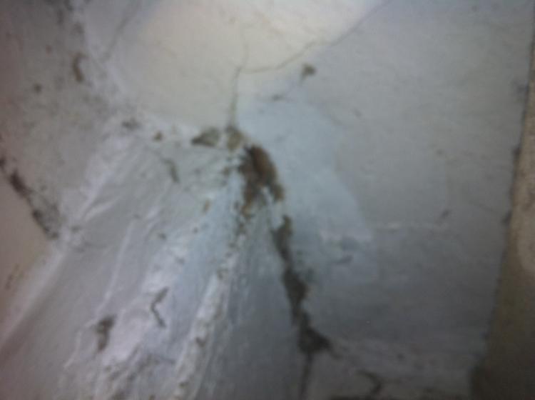

    So mein Maler Kollege hat jetzt den stahlträger geschliffen und Allgrund drauf geschmiert . Nun habe ich nach acht Wochen die Stelle überprüft . Im Foto sieht man dass da Kitzel kleine Rost Tröpfchen waren . Als ich mit dem Finger drüber ging hat es natürlich geschmiert . Was sind denn diese rosttropfen .

    hallo
    schwitzwasser und frische farbe.
