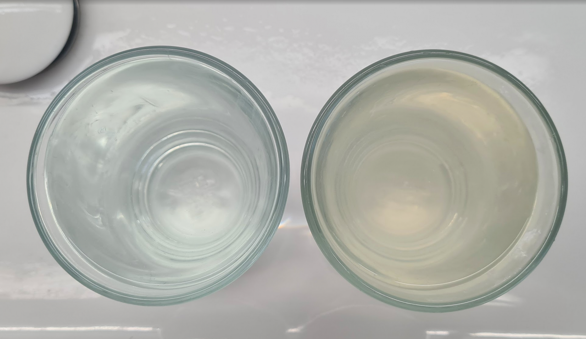

    ich möchte kurz den Schwarm hier zu folgendem Problem befragen:
    In unserem Neubau (Okt 2023) haben wir seit gut zwei Monaten alle zwei bis drei Tage bräunlich-trübes Warmwasser, aus allen Zapfstellen im EG und OG. Kaltwasser ist nicht betroffen und immer sauber und klar. Eine Wasseranalyse ergab einen deutlich erhöhten Eisen- und Nickelgehalt, was auf Rost in den Leitungen schließen lässt.

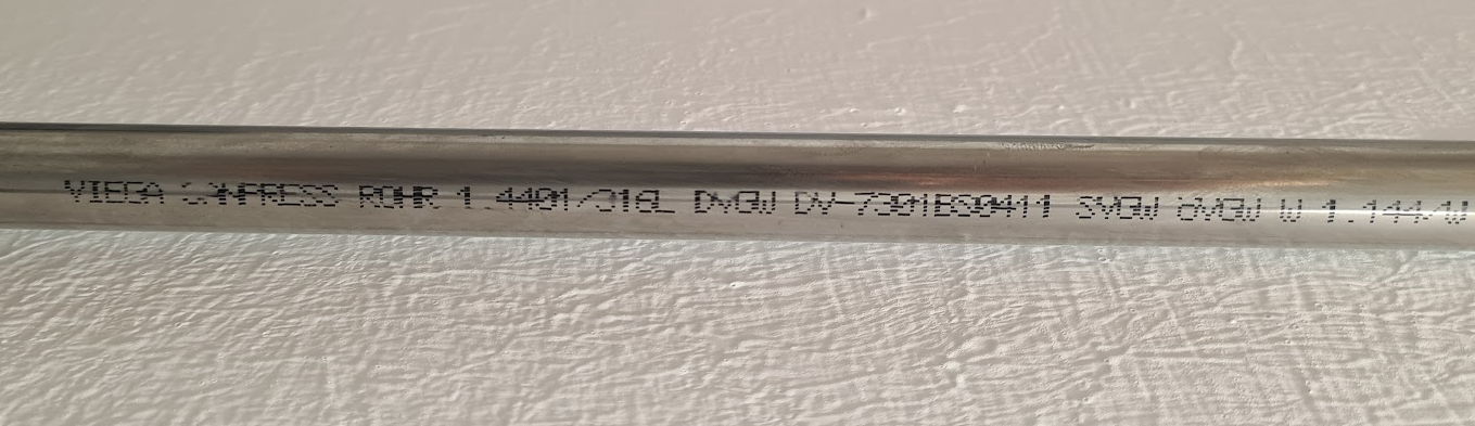

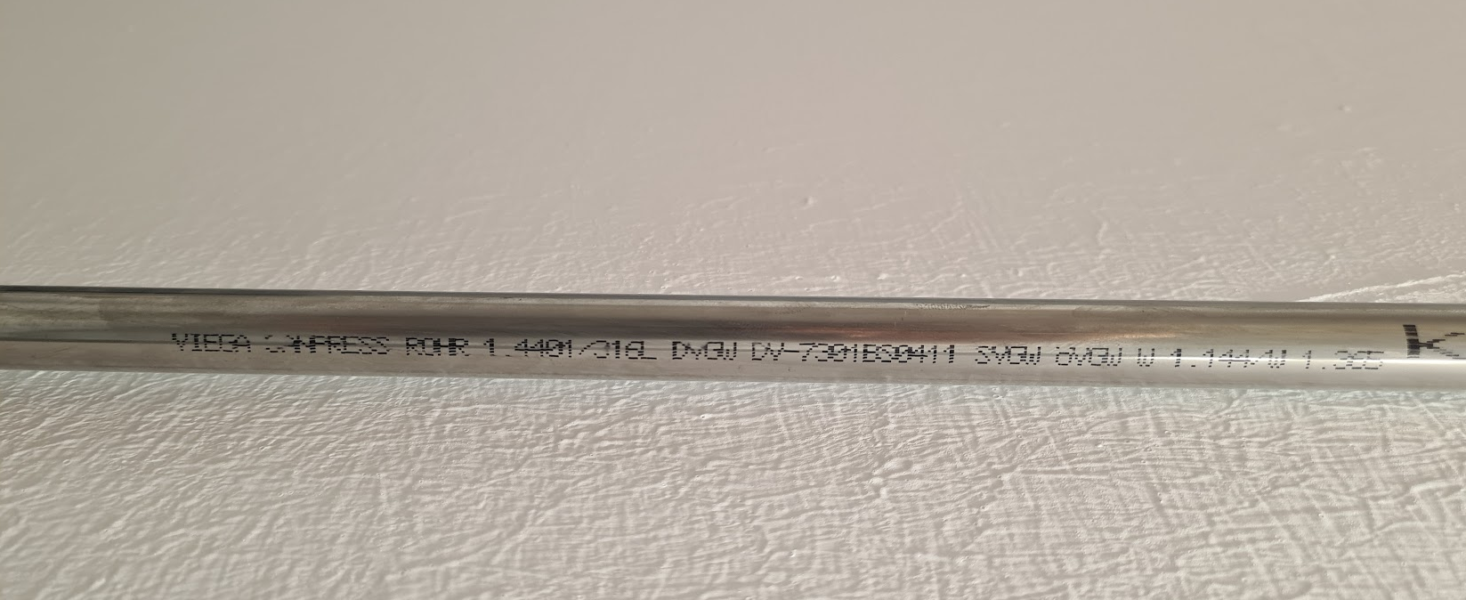

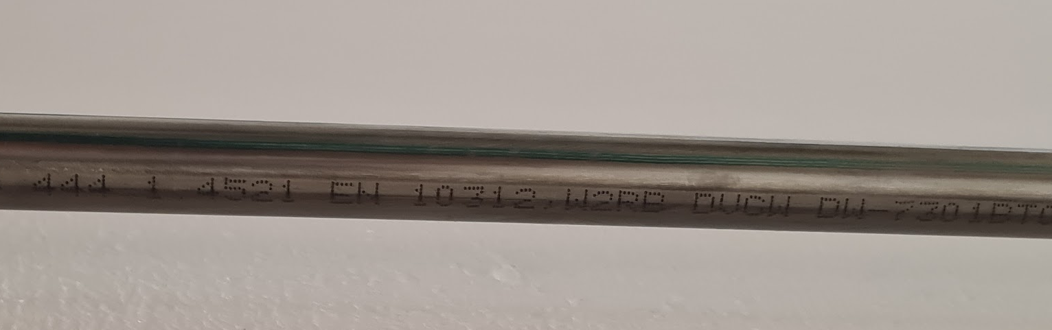

    Bei den nicht-magnetischen, optisch silbrig-hellen Rohren handelt es sich um:
    Viega Sanpress Rohr 1.4401 (AISI 316), austenitischer Edelstahl, nicht magnetisch
    Sanpress-Rohr

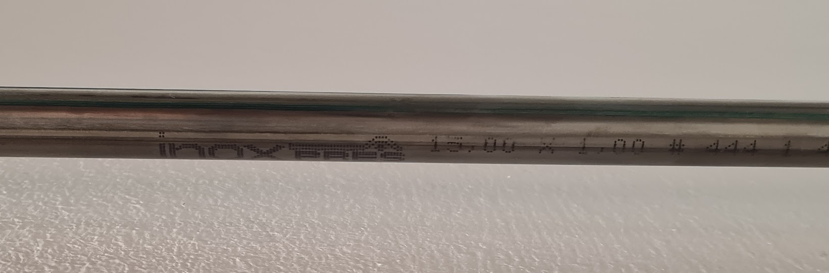

    Bei den optisch dunkel verfärbten Rohren handelt es sich um:
    InoxPres 1.4521 (AISI 444), ferritischer Edelstahl, magnetisch (hab ich getestet)
    Mein Heizungsbauer ist der Meinung, dass das trübe Warmwasser von Rost in den dunkel-verfärbten Leitungen kommt. Er ist aber davon überzeugt, weil der dunkle Rohrtyp magnetisch ist und wusste scheinbar nicht, dass auch Edelstahl magnetisch sein kann. Nun möchte er die komplette Verrohrung austauschen. Ich bin da nicht so ganz überzeugt...
    Gibt es Fälle, in denen Produktionsfehler solcher Rohre zu Rosten führen können? Und dann auch auf diese relativ kurze Zeit von ca. 1,5 Jahren?

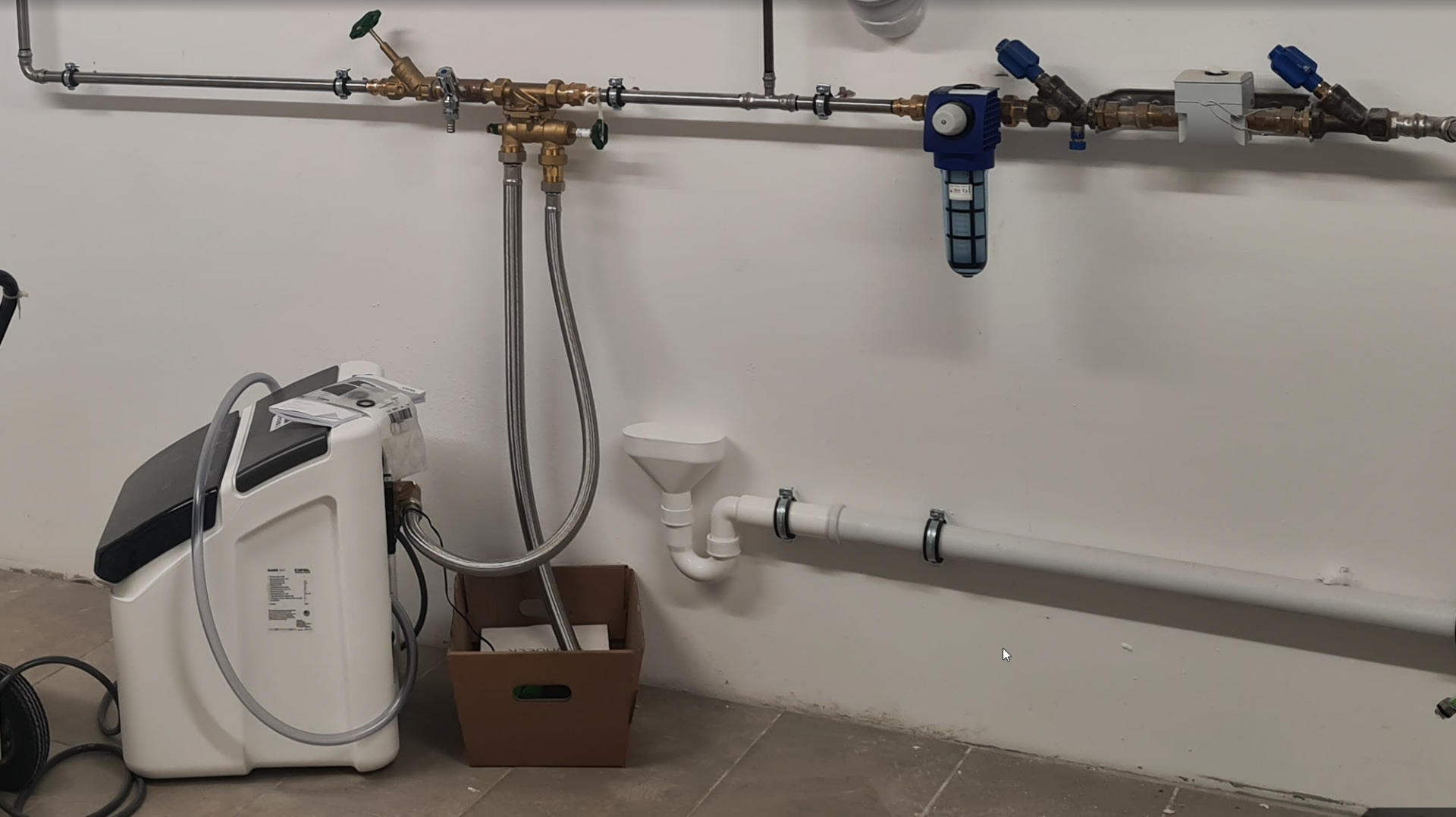

    Falls hilfreich, hier noch ein paar Details zur Heizungsanlage an sich:
    - Samsung Mono 8 quiet Wärmepumpe
    - Samsung Hydrounit Inneneinheit
    - Conel Clear Soft Enthärtungsanlage vorgeschaltet
    - Zirkulationsleitung für Warmwasser
    - Edelstahlleitungen für Kaltwasser von Wasseruhr bis Hydrounit
    - Zuleitung Hydrounit Kupfer
    - Edelstahlleitungen für Warmwasser bis Boden EG, ab da Kunststoffverbundrohr
    - Nach Zirkulationspumpe wieder Edelstahl bis Übergabe Hydrounit (Kupfer)
    Wie seht ihr diesen Fall? Kann solcher Rost im Trinkwasser an anderen Stellen auftreten? Armaturen kann ich ausschließen, da alle Zapfstellen (unterschiedliche Armaturen unterschiedlicher Fabrikate) betroffen sind.

    Hast du da unzulässige Materialpaarungen in der Enthärtungsanlage? Also Kupfer in galvanischem Kontakt mit Stahl?
    Der Sprung zwischen 1.4401 und 1.4521 ist auffällig, aus meiner Sicht gehören diese Werkstoffe nicht in eine Installation.

    Die Enthärtungsanlage wurde vom Heizungsbauer eingebaut und in Betrieb genommen. Sie ist an die Edelstahlleitungen über Rotguss angebunden und hat selbst einen Edelstahl-Druckschlauch. Hier ein Bild während der Bauphase (steht natürlich jetzt nicht mehr dort am Boden). Wie finde ich heraus, ob da so ein Kontakt besteht?
    Und wäre dann nicht auch das Kaltwasser betroffen?
    Es sind doch beide Werkstoffe für Trinkwasserinstallationen zugelassen?

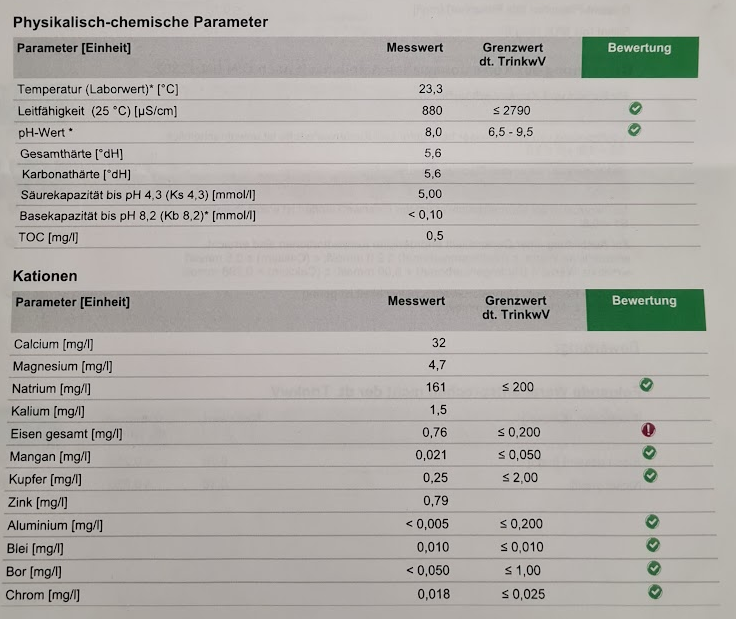

    Es ist in der Laboranalyse aber KEIN erhöhter Kupfergehalt festgestellt worden.
    Nur Eisen und Nickel sind deutlich erhöht.

    Steile These:
    Wenn im Kaltwasser keine Belastung auftritt, sind Baugruppen die nur im Kaltwasser liegen vielleicht nicht die Ursache?
    Vielleicht solltest du dich bei der Suche auf die Baugruppen im Warmwasserkreis konzentrieren?

    Laut dem Aufdruck auf den Rohren scheinen beide eine DVGW-Zulassung zu haben:
    Ferritisches Rohr (InoxPres): DVGW DW-7301:
    Austenitisches Rohr (Viega Sanpress): DVGW DW-73001:

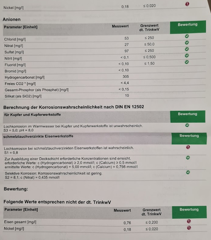

    Die Analyse wurde nicht per Teststreifen gemacht, sondern bei Grünbeck im Labor beauftragt. Hier ein Screenshot der wichtigen Werte:
