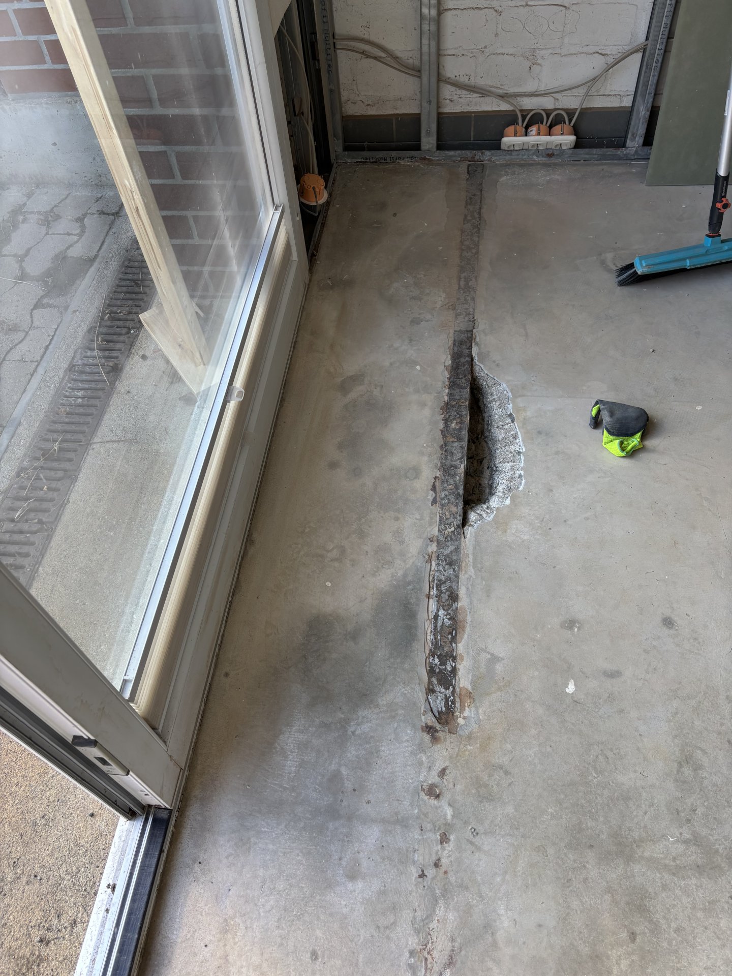

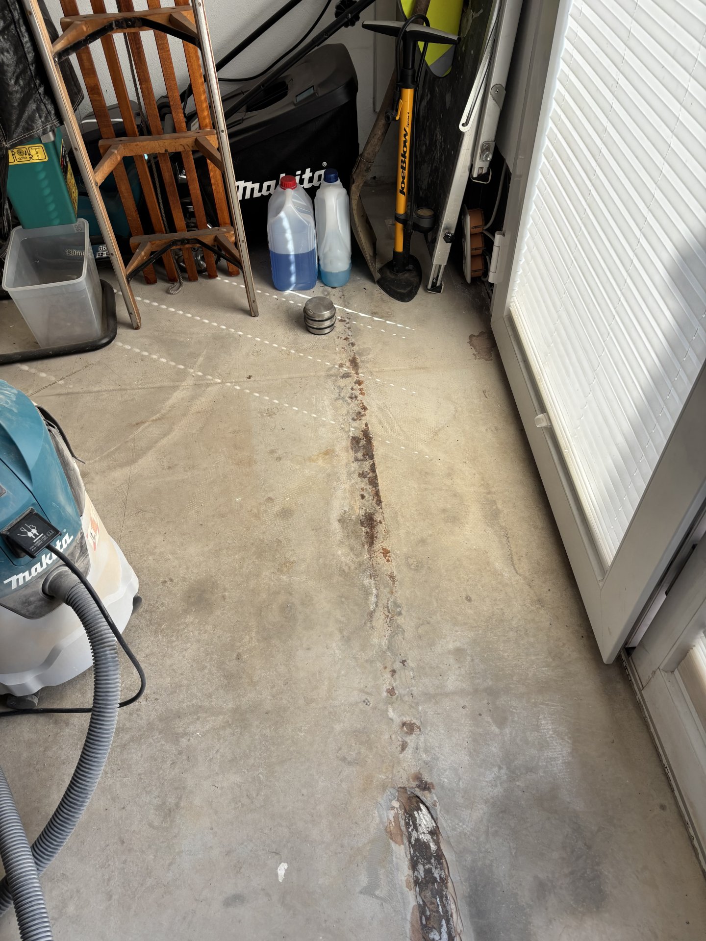

    Hallo Zusammen,
    Im Rahmen von Renovierungsarbeiten bin ich auf etwas neues gestoßen. In der umgewidmeten Garage im Keller des Hauses (Vorbesitzer) fing der Estrich in einem Streifen an zu rosten. Also Boden aufgemacht und hineingeschaut.
    Es sieht aus wie ein U-Träger aus Stahl, ich blicke nur nicht wozu oder warum der da ist. Das Garagentor war viel weiter Vorne, das kann ich an den Nachbarhäusern sehen. Darüber hinaus sieht er an einigen Stellen schon gut zersetzt aus, daher stellen sich mir die Fragen:
    Muss der U-Träger erneuert werden?
    Kann ich den heraustrennen?
    Aber hauptsächlich, wozu ist der überhaupt da?

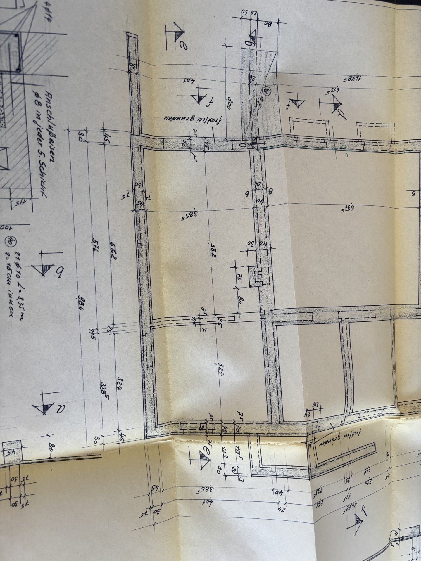

    Ich bin die ganzen Bauzeichnungen etc. durchgegangen, aber ich finde nichts.
    Hat jemand eine Idee, oder einen Vorschlag wohin ich damit gehen sollte - Baustatiker?
    Vielen Dank für Eure Unterstützung.
    Anbei auch noch die Bilder.

    Wo genau ? Mehr photos ?
    In den Bildern ist mir keinerlei Strukturschädigender Rost erkennbar.
    das ist kein Blechteil vom Auto, das bisschen Rost was man auf den photos sieht macht überhaupt nix

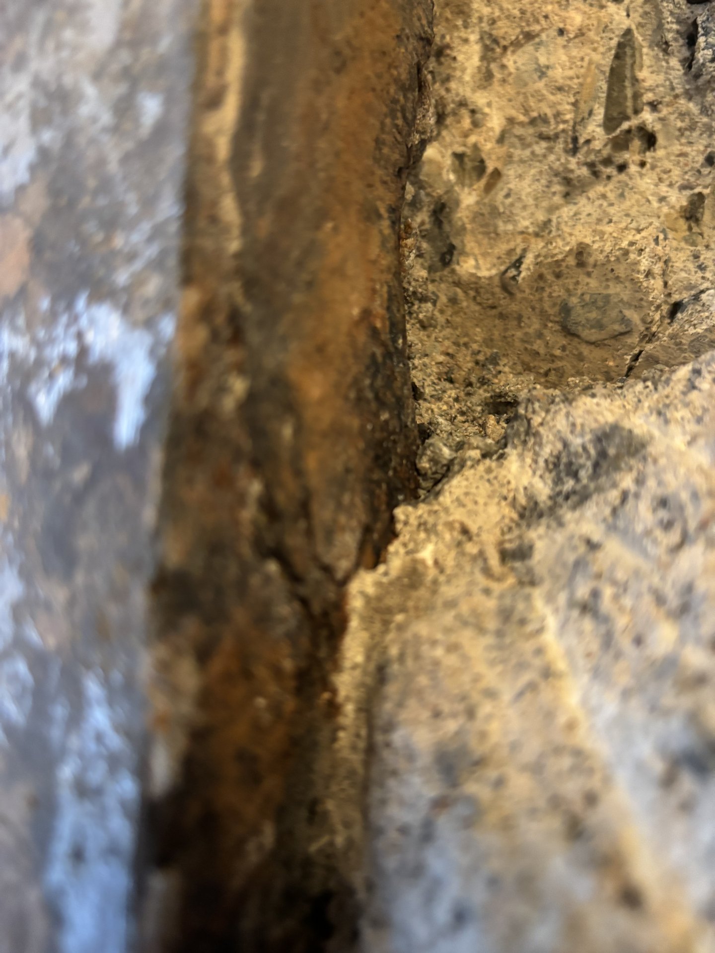

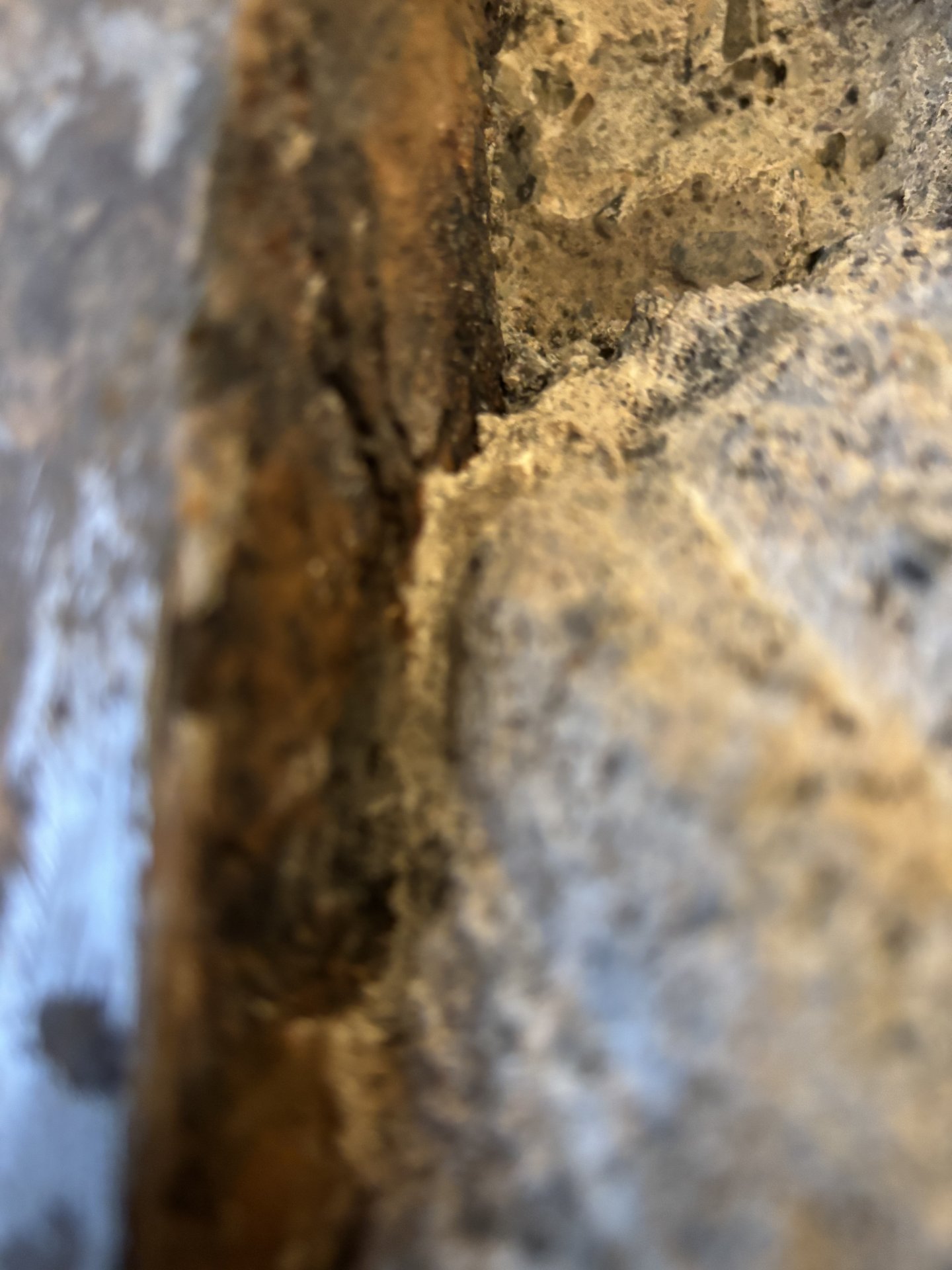

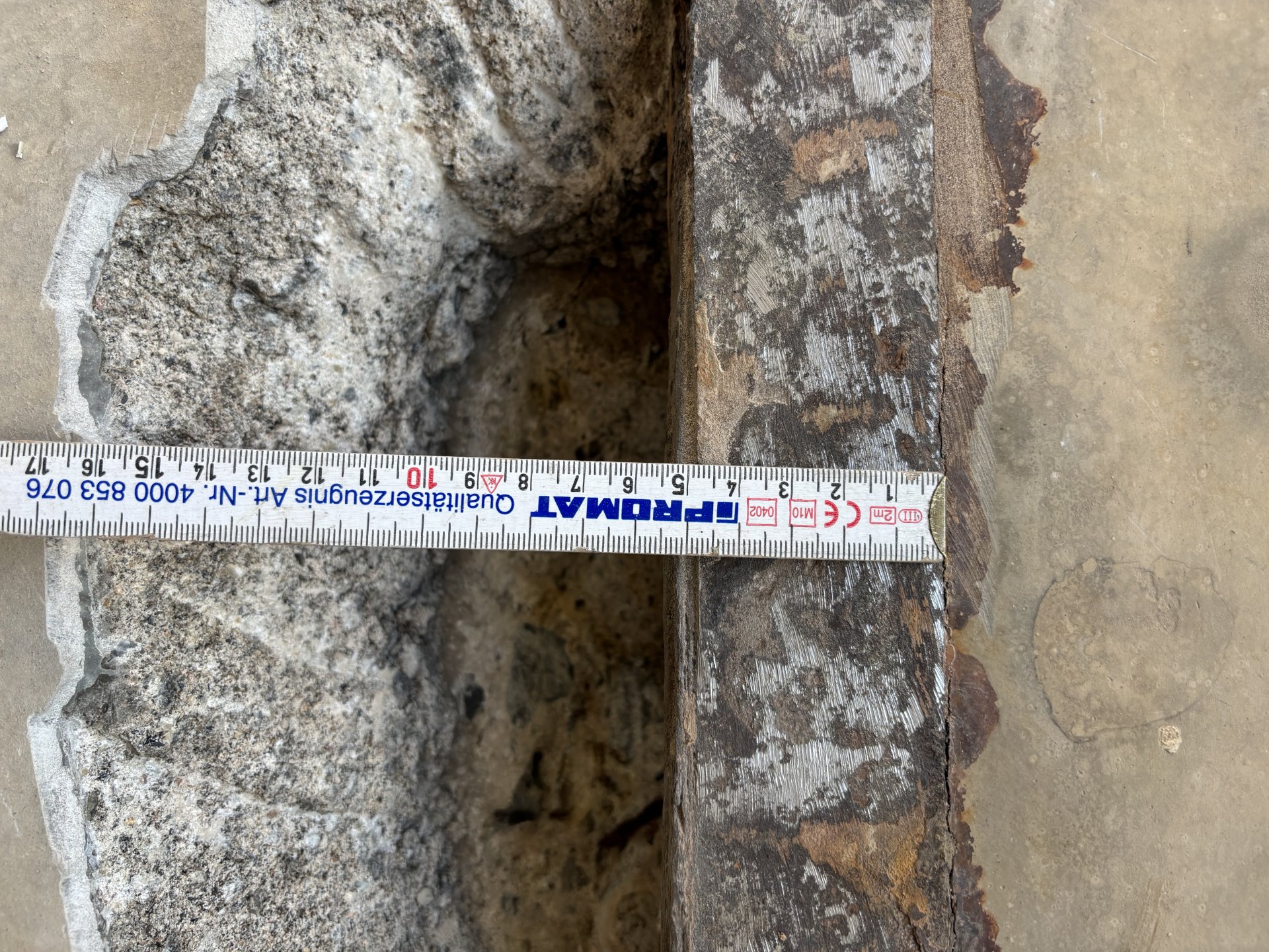

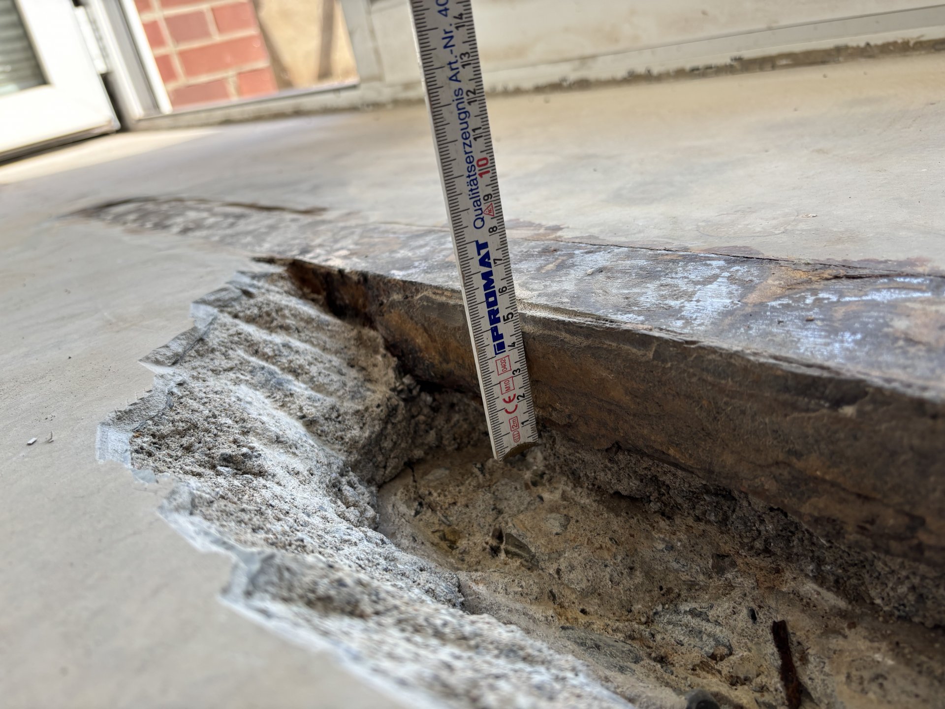

    Danke für die Einschätzung. es sind mehr die Flanken betroffen - aus meiner Sicht. Da sind die letzten Millimeter sehr bröselig. Wie gesagt meine Einschätzung. Anbei noch zwei Bilder.
    W IMG_5603.jpeg IMG_5602.jpeg enn du schreibst, dass er noch gut aussieht, würde ich ihn gerne so vorbereiten, dass er nicht wieder rostet ( sonst drückt der Rost die Fliesen hoch), oder heraustrennen. Dafür muss ich aber wissen was die Aufgabe des Trägers ist. Danke und viele Grüße, Jens

    Wenn der Träger in der Garage steht würde ich annehmen, dass dieser als Bodenanker für eine Scherenbühne oder anderes Hilfsmittel für die Wartung gedacht war.
    Der Boden der Garage wurde ja mal mit Ausgleichsmasse geglättet. Geh doch mal auf Suche mit einem Metalldetektor, ob es weitere Träger gibt.
    Die Korrosion sieht jedenfalls harmlos aus. Merke: 1mm Stahl verwandeln sich zu 7mm Rost. Der Träger hat quasi gar nicht gelitten.

    Herzlichen Dank für Deine Einschätzung. Nächste Woche kommt eine Nachbar mit Metalldetektor vorbei, mal sehen was wir finden.
    Zusätzlich werde ich an der einen Wandseite mal schauen, ob der Träger ins Mauerwerk hineingeht. Wenn nicht sollte er wie du sagst für eine andere Nutzung gedacht sein, dann würde ich ihn tatsächlich herausnehmen.
