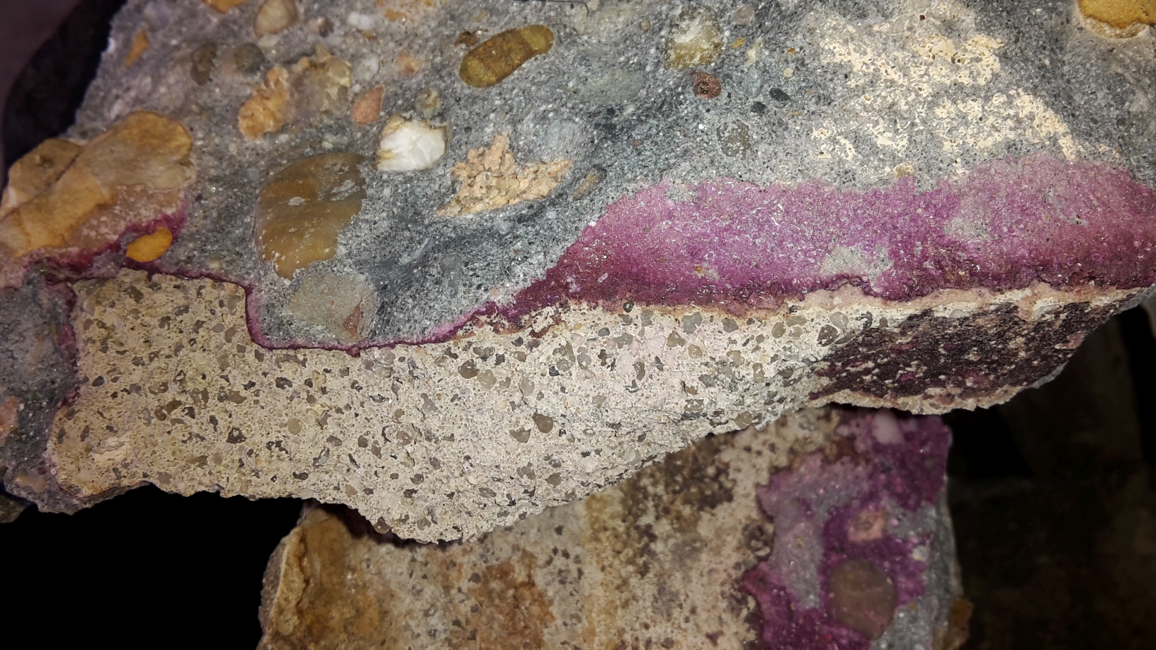

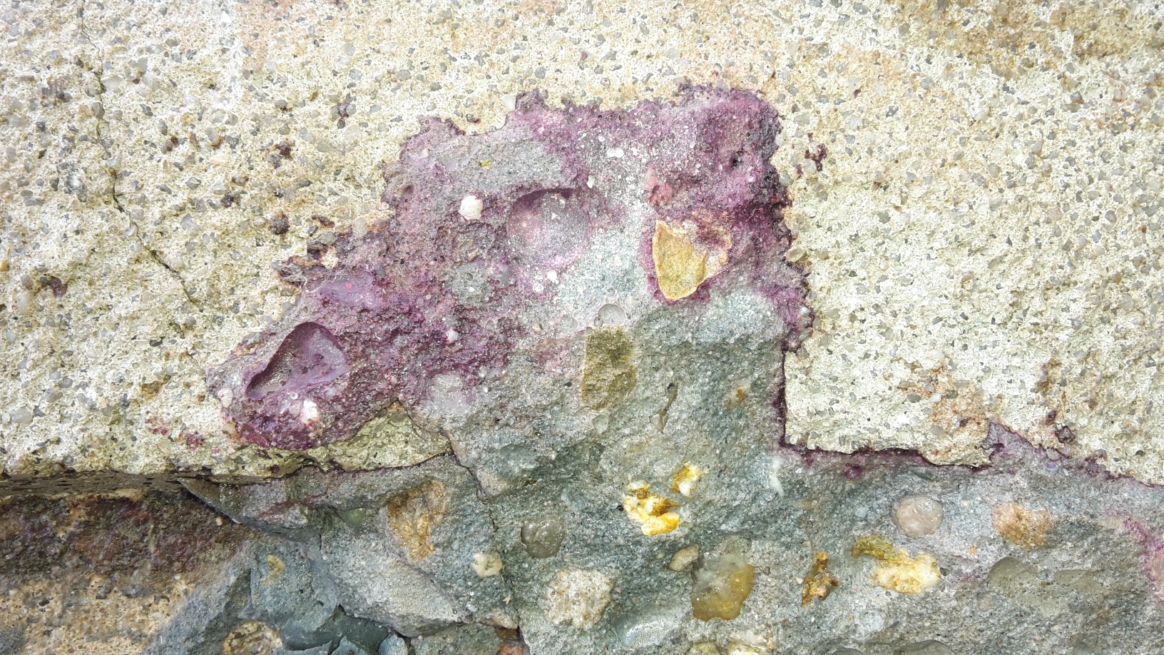

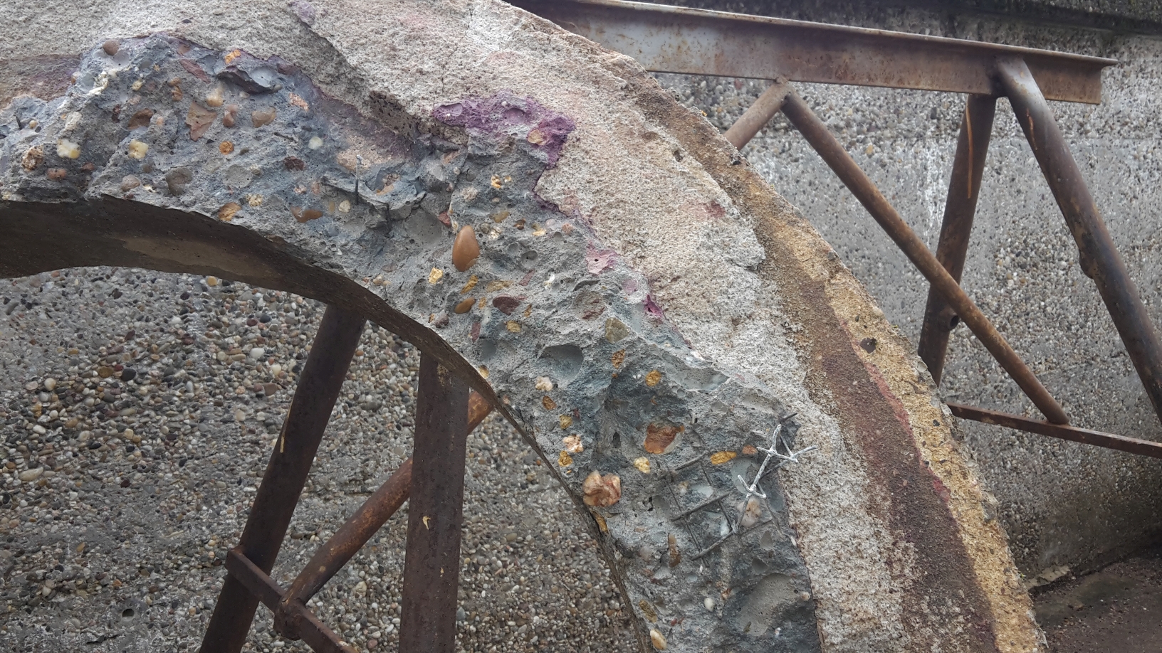

    beim Entfernen eines Ausgleichsringes am Einstieg einer Sickerung wurde eine hauchdünne rötliche Schicht sichtbar, die sehr intensiv nach einer Mischung aus Rattengift und Gülle riecht.
    Den Einstieg hatte vor mind. 4 Jahrzehnten mein alter Herr (Maurermeister) zusätzlich noch um 5 cm mit Beton erhöht. Mein alter Herr hat gerne Ausbesserungen mit Kunstharzbeschichtungen auf Beton gemacht, mit denen er auch beruflich bei Brückensanierungen zu tun hatte. Zwischen dem Ausgleichsring und der zusätzlichen Betonage befindet sich teilweise eine dieser grauen Kunstharzbeschichtung und darunter dieser stinkende rötliche Belag.
    Um was könnte es sich bei der rötlichen Beschichtung handeln, vll. einen Haftgrund für die Kunstharzbeschichtung?

    Für mich sieht das nach einer chemischen Reaktion zwischen den Phenol-Anteilen aus dem Kunstharz mit den alkalischen Bestandteilen des Betons aus.
    Diese Reaktion mit einhergehender Verfärbung macht man sich u.a. bei dem Einsatz von Phenolphtalein im Bereich von Betonbruchstellen zu nutzen, um den Grat der Carbonatisierung (und damit abnehmender Schutz der Bewehrung vor Feuchtigkeit) zu überprüfen, daher kam mir die Verfärbung bekannt vor.
    Phenol ist ätzend / gesundheitsschädigend und hat einen strengen Geruch, auch das passt zu deiner Beschreibung.

    vielen Dank für Deine Antwort. Klingt wirklich sehr plausibel.
    Bei meiner darauf folgenden Suche entdeckte ich dieses Video
    das Deine Beschreibung "Überprüfung Grad der Carbonatisierung" veranschaulicht.
    Die Farbe im Video ist identisch mit der bei meinen Betonbruchstücken.
