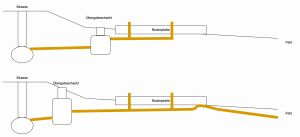

    Wir sind gerade dabei, unser Entwässerungsgesuch zu erarbeiten. Da unsere Bodenplatte unterhalb der Rückstauebene liegt, wird eine Rückstauklappe benötigt.
    Nun habe ich mich ein wenig eingelesen und festgestellt, dass eine FKA-Rückstauklappe recht teuer ist und zudem wartungsintensiv. Zudem besagt Murphys Gesetz, dass sie im entscheidenden Moment nicht funktioniert. Daher würde ich gerne alternative Lösungen in Betracht ziehen.

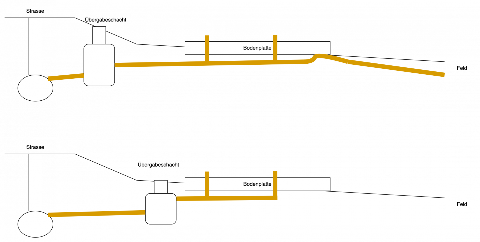

    Ich habe zwei Optionen überlegt:

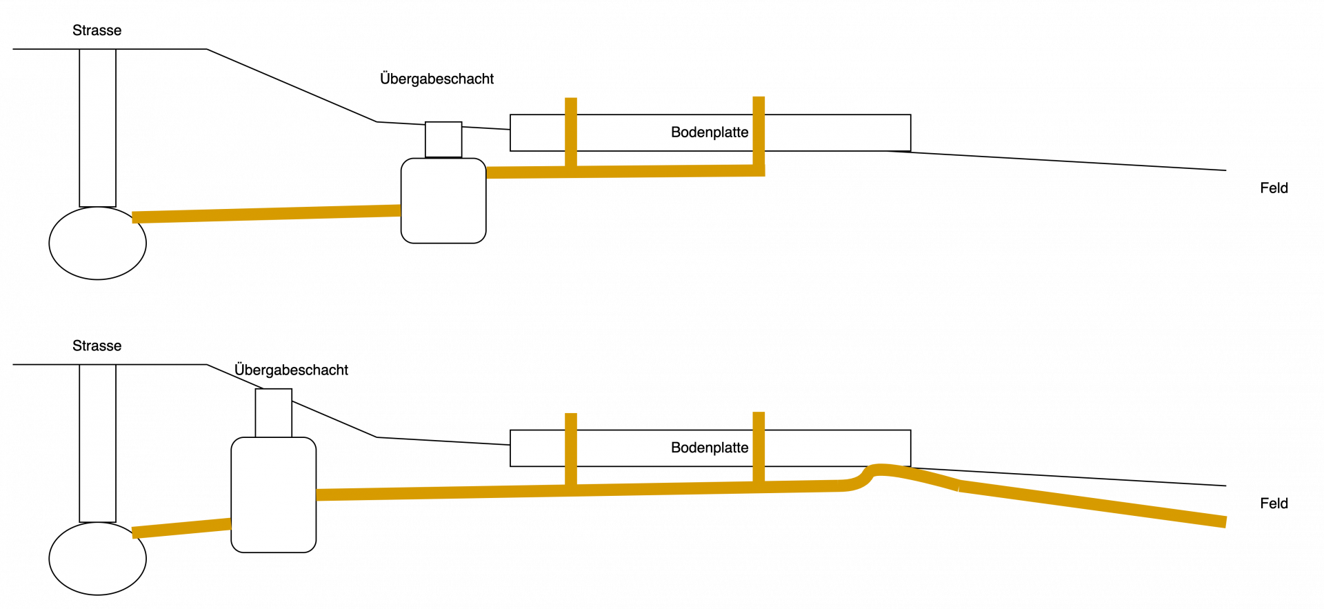

    Option 1 (oberes Bild): Ich verlängere das Abwasserrohr in Richtung Feld und setze am Anfang einen Knick nach oben. Sollte es zu einem Rückstau kommen, würde das Abwasser auf dem Feld abfließen. (Die Straße entwässert auf dem gleichen Feld, daher wäre dies kein Problem.) Wäre so etwas erlaubt, und hat jemand so etwas schon einmal gemacht? Hat diese Methode einen speziellen Namen?
    Option 2 (unteres Bild): Ich versetze den Übergabeschacht näher am Haus. Allerdings würde er sich dann aufgrund der Einfahrt auch einige Meter parallel zur Straße vom Übergabepunkt entfernen, und die Leitung zwischen Kanal und Übergabeschacht wäre etwa 15 Meter lang (anstatt 3 Meter). Die Oberkante des Übergabeschachts läge dann etwa 25 cm unterhalb der Rückstauebene. Mit einem offenen Deckel würde dies die neue Rückstauebene darstellen. (Das Bauamt würde dieses Erlauben)
    Option 3 (Ohne Bild): Eine Rückstauklappe im Übergabeschacht. (Der Planer hat dies bisher so geplant.)
    Vielleicht hat jemand eine Meinung dazu.
  2. #2 Fred Astair, 19.06.2023
    12.430
    6.328
    Nein!
    Die Stadt darf das vielleicht. Du nicht.
    Auf welche Höhe wird den Dein tiefster Entwässerungsgegenstand gesetzt?

    FFB ist etwa 100 CM unter der Rückstauebene/nächst höhere Kanaldeckel. Hier kommt ein Bodengleiche Dusche und WC. Wir haben kein Keller.

    Dann brauchst du eine Hebeanlage (Fäkalien geeignet), die die Abwässer über die Rückstauebene hebt.

    Ja, ist aber auch nur wenig besser wie die Rückstauklappe. Hebeanlage braucht Platz und Wartung und kostet noch mehr.
    Wegen Option1 habe ich mich mal bei der Stadt erkundigt, mal schauen was die meinen.
    Option 2 wäre dann der nächst beste Lösung und genehmigungsfähig, dann lauft allerdings die Brühe durch den Garten am Haus entlang und dann auf dem Feld.
    Dieses ist erlaubt laut Bauamt, der Nachbar macht es auch so und hat schon die Genehmigung, die können allerdings der Übergabeschacht auf die andere Seite vom Haus setzen und die Brühe hat ein kürzere Weg zum Feld was natürlich charmanter ist.
    Gibt es eine Vorgabe wieviel cm der FFB höher sein muss dann der Rückstauebene? Reichen da 25cm?

    Dann entwässert die Straße über dein Grundstück?

    Deshalb frug ich. Das WC dürfte mit seiner Oberkante knapp über RSE liegen, ist also unproblematisch und die bodenebene Dusche ist alternativlos? Da würde ich kreativ nach einer anderen Lösung suchen.
    Als, nur wenig besser als die Klappe heißt es.
    Das ist aber nicht nur gramatikalisch falsch sondern auch sachlich.
    Die Hebeanlage ist um Längen besser als jede Klappe und sichert das Haus auch bei Stromausfall, Verstopfung und sonstigen Fällen ab.
    Nur damit ich das richtig verstanden habe: Euer Fertigfußboden liegt im EG unter der RSE? Die überlaufende Brühe liefe dann durch Eure Haus- und Terrassentüre durchs Wohnzimmer?

    Nein, die Straße macht zwei Grundstücke weiter einer Kurve und endet dann in das Feld, das Gefälle der Straße ist so gemacht das alles was der Kanal nicht packt hier auf dem Feld abgeleitet wird, ist auch so ausgewiesen im B-Plan.
    Aber jetzt weiss ich immer noch nicht ob 25 cm Höhenunterschied reicht und ob es ein Problem ist das die Leitung zwischen Übergabeschacht und Kanal 15 meter lang wird.

    Hauptsache höher. Die 25 cm sollten ein ausreichender Sicherheitsabstand sein.
    Die Länge der Leitung ist dabei weniger das Problem, wichtiger ist, dass das Gefälle stimmt. Ist denn der Anschlusspunkt am Hauptkanal fest vorgegeben?

    Die Gedanke hatte ich auch schon, da sollte dann auch was drauf am ende, da gibt es relativ einfache Klappen (Froschklappen), ich meine die sind dafür gemacht.
    OG geht an der Rückstauklappe vorbei, da gibt es auch Dusche und WC.

    Die sind, wie der Name schon andeutet, dafür gedacht, dass Frösche und anderes Getier nicht in das Rohr reinkönnen. Einen Geruchsverschluss kann keine mir bekannte Froschklappe ersetzen.
    Dann wäre es zumindest technisch möglich, das EG mit einem Rückstauverschluss zu sichern. Ob es bei euch zulässig ist, müsstest du in eigener Verantwortung klären. Bei einer nicht verhandelbaren bodengleichen Dusche denke ich auch direkt an Nutzer mit Mobilitätseinschränkung, die im Rückstaufall auch selbständig die Sanitäranlagen im OG erreichen können müssten.
    Die Hebeanlage ist in jedem Fall die bessere und sicherere Lösung. Falls die Rückstauklappe nicht richtig schließt, merkst du das im Ernstfall erst, wenn es zu spät ist ...
