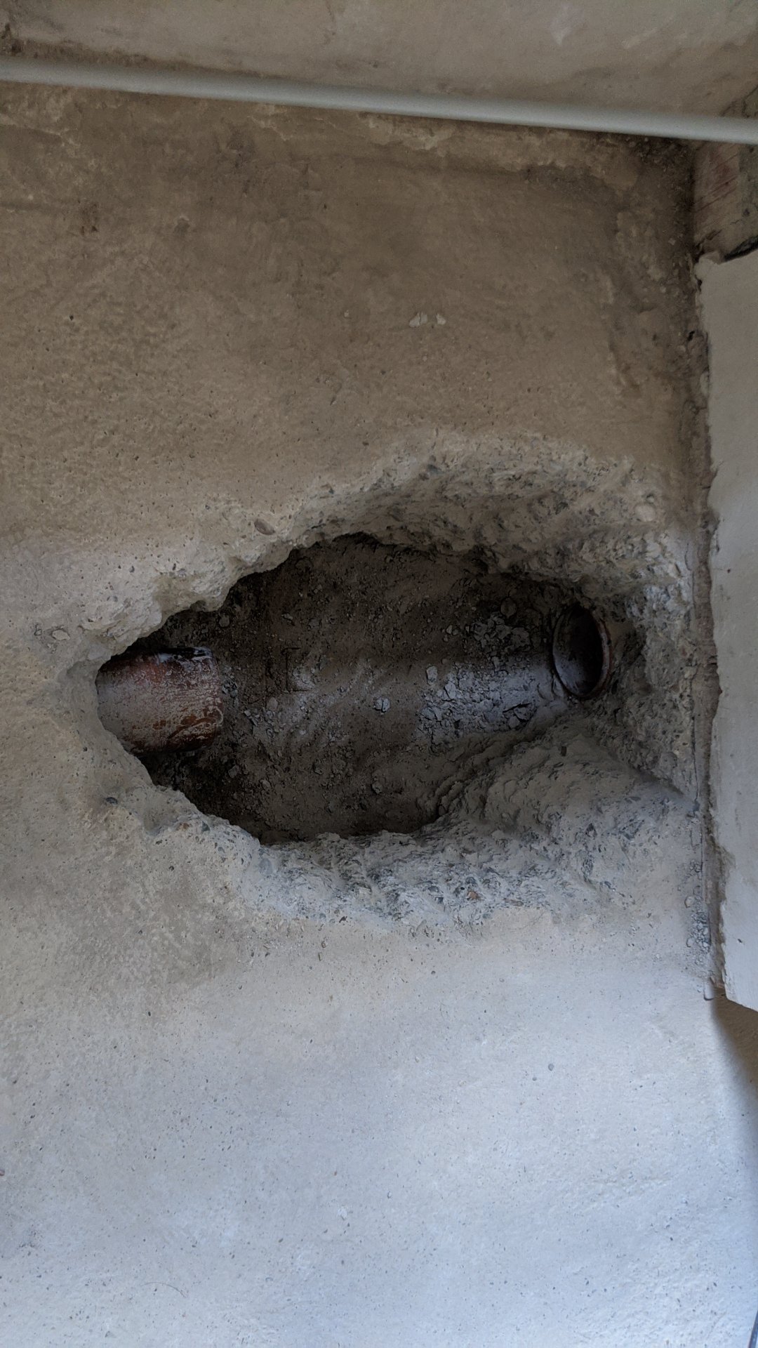

    Ich hole das Thema mal wieder hoch.
    Ich führe derzeit eine Kernsanierung durch, hier wurde auch die Rückstauklappe im Keller ausgebaut und durch eine neue ersetzt. Nun habe ich ein riesiges Loch in der Bodenplatte und muss dieses wieder schließen, bin mir aber nicht sicher ob meine Vorgehensweise korrekt ist. Ich würde es gerne versuchen selbst zu machen.
    Das Loch ist ca. 50cm tief und 2m lang.
    Ich hätte das Loch bis zur Oberkante des Abwasserrohres, ca. 20cm, mit Sand aufgeschüttet, diesen von Hand verdichtet und dann Beton eingefüllt.
    Hört sich das erstmal nach einer guten Vorgehensweise an?
    Welcher Sand muss verwendet werden?
    Mit was genau würde ich das Loch in der Bodenplatte wieder verschließen? Beton oder Zement gibt es ja viele...
  8. #8 simon84, 04.06.2020
    22.662
    6.571
    Am besten neuen Beitrag mit Foto machen.
    Beton entsprechend der Bodenplatte, ansonsten am besten eher mit was feinem 0-8 Reparaturmasse etc.
    Ist ja nur ein kleines Stück da musst ja nicht am Material sparen.

    Die erste Frage muss lauten, was hängt dran an der Rückstauklappe?
    Das ganze Haus oder nur entbehrenswerte Entwässerungsgegenstände aus dem Kellergeschoss? Erst dann können wir weiterdiskutieren und zwar in einem neuen Strang.
  10. #10 overcast, 05.06.2020
    overcast
    overcast
    25.05.2020
    12
    Es hängt das Badezimmer und der Hauswirtschaftsraum des Kellers an der Klappe.
    Im Anhang ein Bild aus der Halbzeit der Arbeiten. Inzwischen ist das Loch wie oben beschrieben größer und eben mit Klappe. Im vorderen Bereich ist logischerweise viel Beton, weiter entlang des Rohres und des Lochs ist der Beton nur noch in normaler Stärke (20cm).
