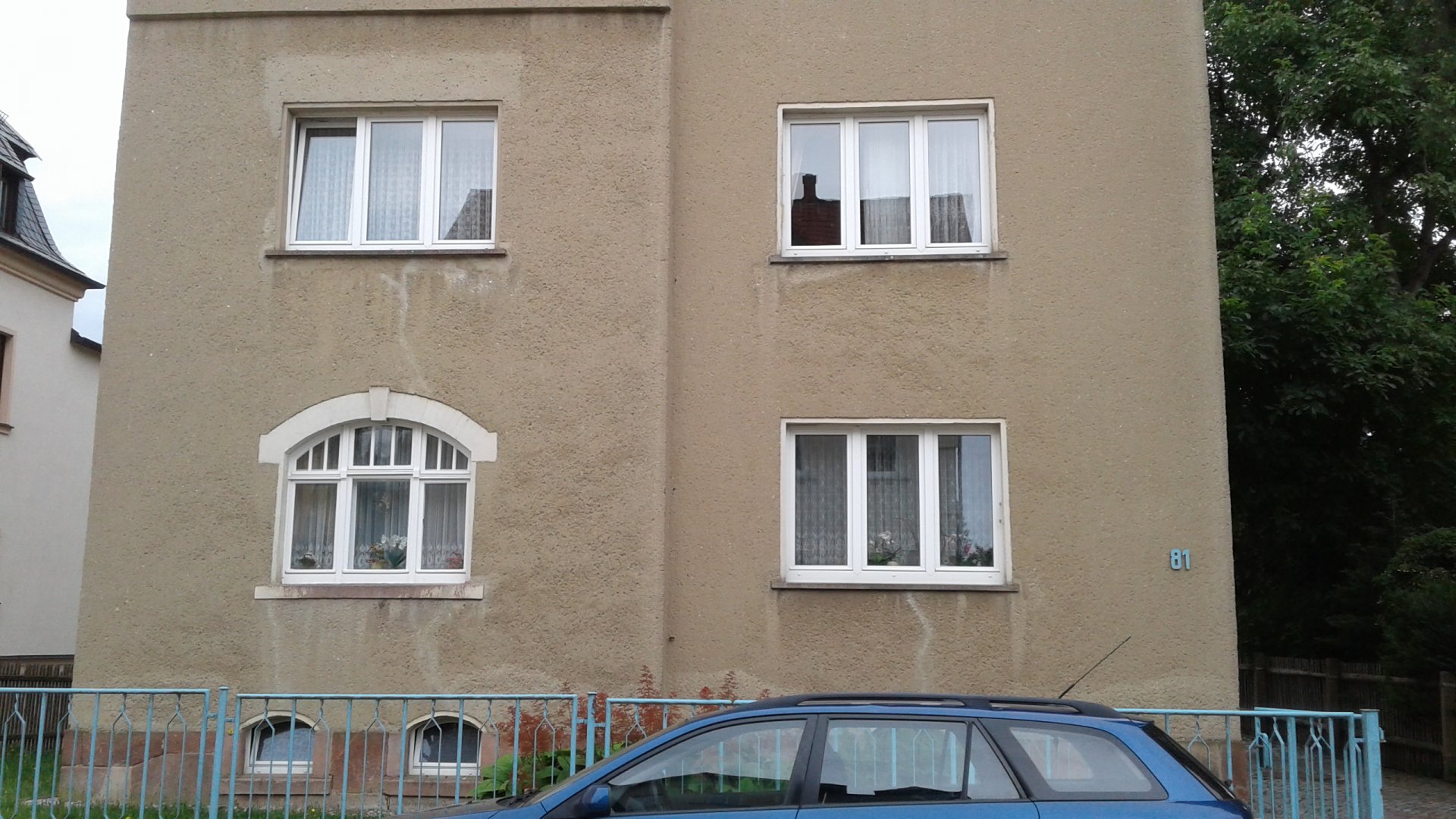

    ich möchte gern das letzte verbliebene Holzfenster in meinem geerbten Haus durch ein Kunsstoff-Fenster ersetzen und dafür im Bereich des Rundbogens einen Sturz einsetzen. Auf dem Foto sieht am, glaube ich, ganz gut was ich meine. Könnte das während des Umbaus statisch problematisch werden oder was ist zu beachten? Die Deckenbalken liegen parallel zur Wand. Die Wand ist 36,5 cm dick, so dass man m. E. 3 Betonstürze bräuchte. Wie geht man da am besten vor, um alle Risiken auszuschließen?

    Im Keller besitzen die Fenster auch Bögen. Ich stimme Dir zu, dass es im Gesamtbild irgendwie nicht passt; dennoch würde es vermutlich nicht wesentlich besser aussehen, wenn alle Fenster rechteckig wären, oder?
    Vielleicht kann man die linke Gebäudeseite mit dem Bogenfenster farblich in der Fassade vom Rest des Gebäudes etwas abtrennen. Als erstes dachte ich, dass rechts auch ein Bogen sein sollte, aber beim zweiten Blick würde ich eher darüber beim Fenster nochmal einen Bogen herstellen. Ich bilde mir auch ein zu erkennen, das da vlt. sogar mal einer war (wegen Putzfarbe)?
    Dann wäre die linke Hälfte, welche ja auch wohl etwas vorsteht, von der rechten Seite abgetrennt. Würde meiner Meinung nach besser aussehen als z.B. zwei Bogenfenster unten. Vielleicht kann man die linke Seite mit einfachen Mitteln optisch noch etwas aufpeppen, so dass es mehr Sinn macht, dass links anders ist.

    Ja. Das Haus steht im Osten. Das waren überall mal Rundbögen. Beim darüberliegenden Fenster ist der Sturz nur später begradigt worden als beim Rest. Das ist alles mal in den 70er Jahren gemacht worden, als man zum Einen möglichst große Fenster haben wollte und es zum Anderen unmöglich war, irgendwie an Rundbogenfenster zu kommen. In den 70er Jahren waren da Verbundfenster drin, die dann in den 90ern durch Kunststoff-Fenster ersetzt wurden. Keine Ahnung, warum das mit dem Einen nicht passiert ist.
    Ich hätte die Öffnung schon ganz gern gerade und prinzipiell ist der Aufwand ja auch nicht so groß. Ich habe halt nur Angst, dass beim Umbau die darüberliegende Wand nicht hält. Der neue Sturz läge ja direkt auf der Höhe des Rundbogens, so dass dieser erst einmal entfernt werden müsste und die Wand quasi in der Luft hängt.

    Das ist ein Stichbogen, und an die Wandstärke 36,5 glaube ich da nicht.

    Also um das ganze mal abzukürzen, ja selbstverständlich kannst du den Bogen durch einen Sturz ersetzen.
    Nein, die Wand wird deshalb nicht einbrechen. Falls ganz regulär (Verband) gemauert darüber.
    Zur korrekten Vorgehensweise kannst du bei Zweifel deinen Statiker hinzuziehen, der kann es dir ganz genau sagen.

    Das Fenster sieht mir hochwertiger aus als die anderen, und für einen Downgrade gäbe ich nicht auch noch Geld aus. Stock und Rahmen sind aufwendig auszutauschende Teile, machen aber am U-Wert am wenigsten aus. Zudem hat das Fenster Charakter und setzt einen Akzent in dieser Fassade, auch wenn die häßlichen Anderen inzwischen in der Mehrheit sind.
    Die Beschreibung und der Baustil lassen ein Baujahr vermuten, das noch in der Zeit des alten Reichsformates liegt. Da wäre eine Wandstärke von roh 25 cm zu erwarten, im Keller dann meist 38 cm, und eine Wandstärke von 36,5 cm mindestens nicht einschalig.

    bei 20 Tausend EU würde ich nur noch Stürze einbauen...
    Wandstärken :
    richtig, bei alten Format 25+12+1 cm = 38 cm + Je 2 cm Putz =ca 42 cm
    24 + 11,5 + 1 +2x2cm Putz = 40,5 cm
    gemessen 36 cm ?
    möglicherweise 2 x 12cm +Luftschicht +Putz = ca ca35 cm ... könnte hinhauen..

    Naja, die 36,5 hab ich angenommen, weil ich vom Achtelmetermaß ausgegangen bin. Dass das Ziegelformat damals anders war, habe ich nicht gewusst. Mit Putz liege ich schon bei 40 - 42 cm. Das ist ja außen auch der alte DDR-Kratzputz drauf, und der ist ziemlich dick. Auf jedem Fall wären wir bei 3 Betonstürzen, 2 innen und ener außen. Stemmt man da erst innen auf und setzt 2 Stürze, lässt die Auflager aushärten oder umgekehrt erst außen dann innen?
    Baujahr ist 1908.

    Das fällt klar in die Zeit des alten Reichsformates - aber leider nicht klar in die Zeit irgendeines Mainstreams in Sachen Wandaufbau. Inwiefern Du also
    ohne Gewißheit eines mehrschaligen Wandaufbaus von einem mehrteiligen Sturz ausgehst, vollziehe ich nicht nach.
