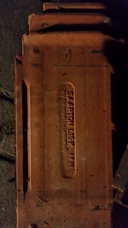

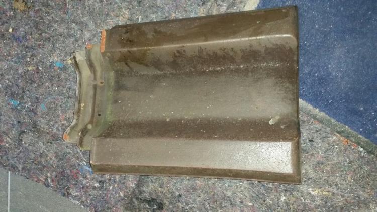

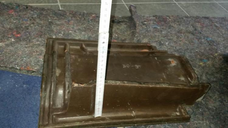

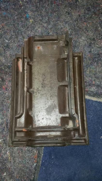

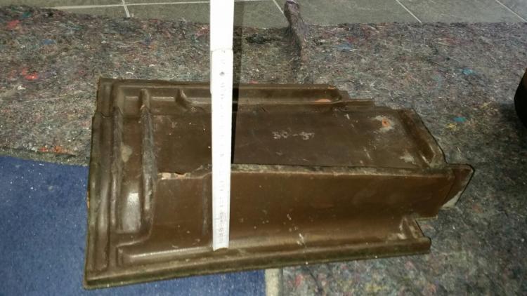

    ich suche von Saarton L15V Dachziegel linksort und rechtort orientiert.
    Finde niergends einen Fachbetrieb der weiterhelfen kann.
    Hat jemand noch solche irgendwo liegen oder weiss jemand wo finden ?
    Ggf gibt es eine Firma die Ziegel herstellen könnte auf Anfrage?

    hallo
    ebay kleinanzeigen probieren.
    ich glaub die saarton können mit eisenberger ergänzt werden und von der falzung her passen.

    Es handelt sich bei dem Dachziegel von SAAR-TON um die Flachdachpfanne Contur engobiert, leider gibt es das Werk nicht mehr. Es wurde vor Jahren schon geschlossen. Versuche mal bei großen Dachdeckerfirmen in Saarbrücken anfzufragen, möglicherweise gibt es noch Restbestände. Oder frage beim Bedachungsfachgroßhandel in Saarbrücken oder Völklingen nach. DEG in St. Ingbert wäre auch noch ne Möglichkeit.
