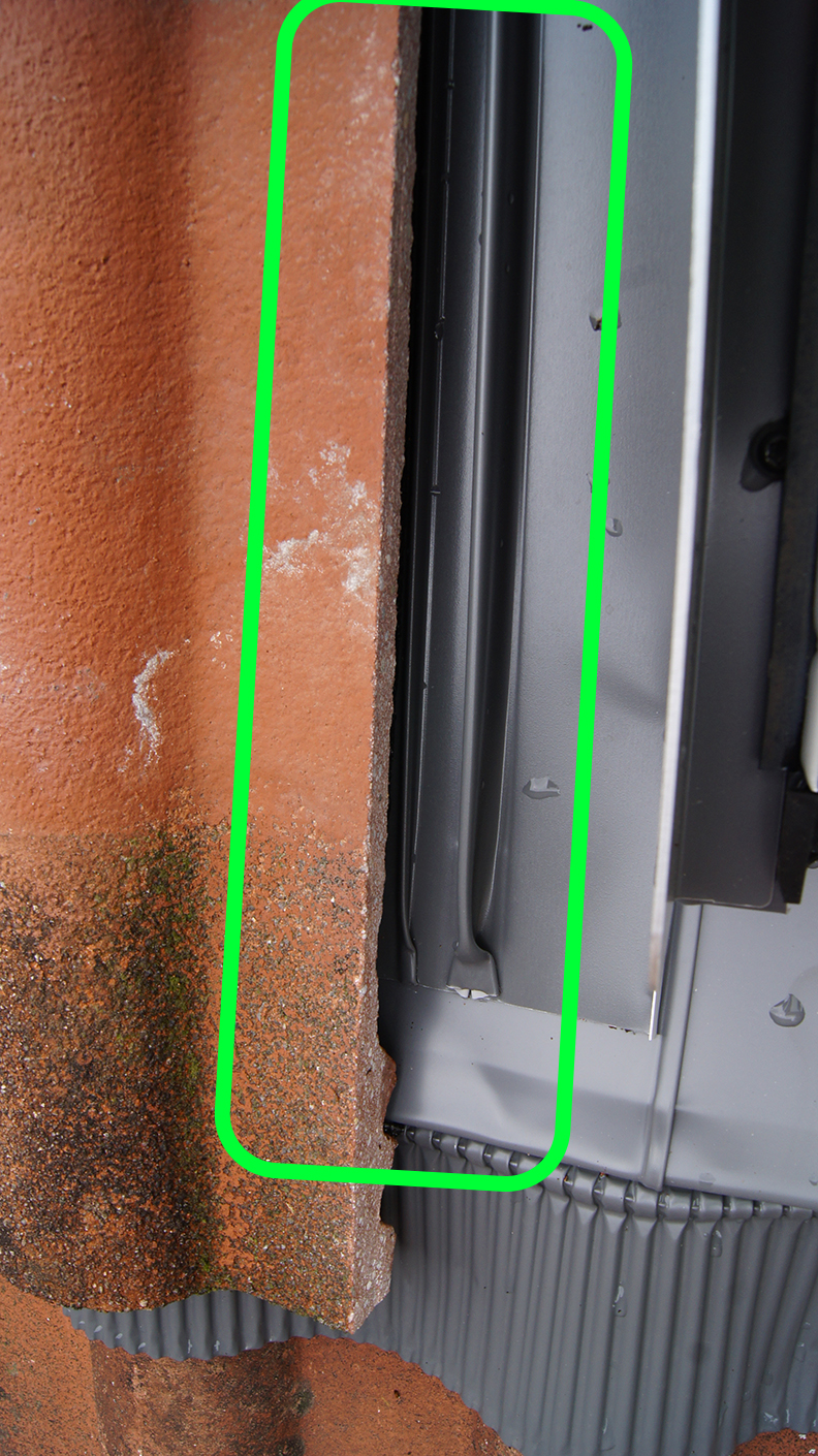

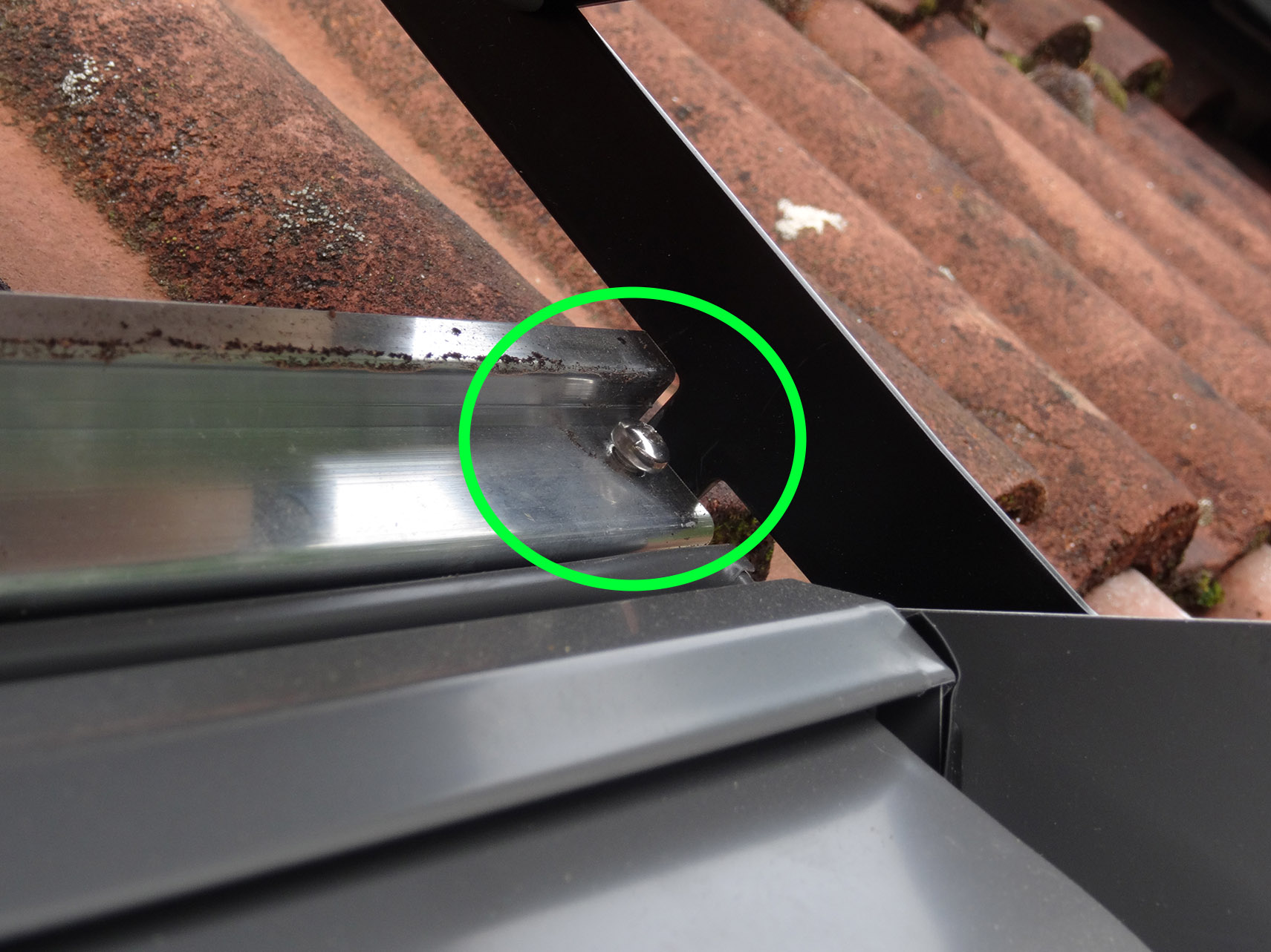

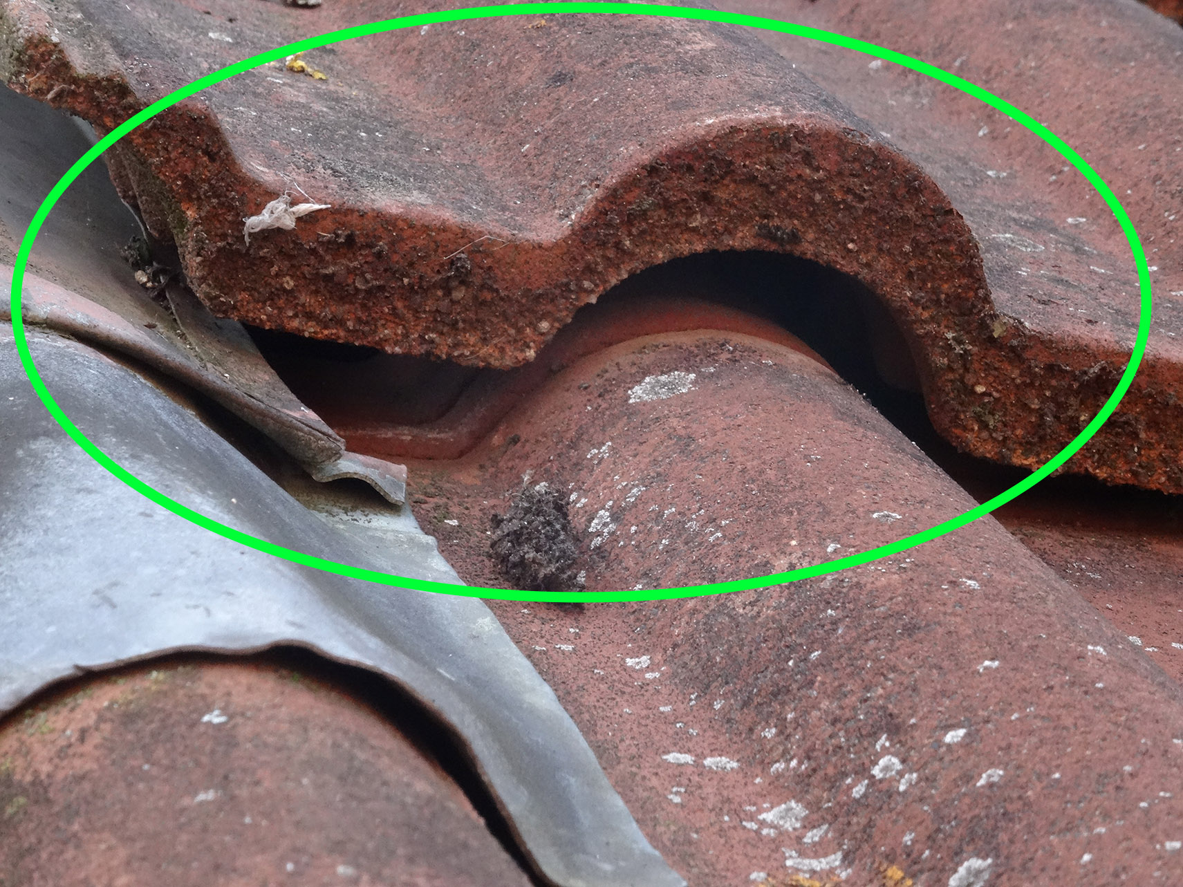

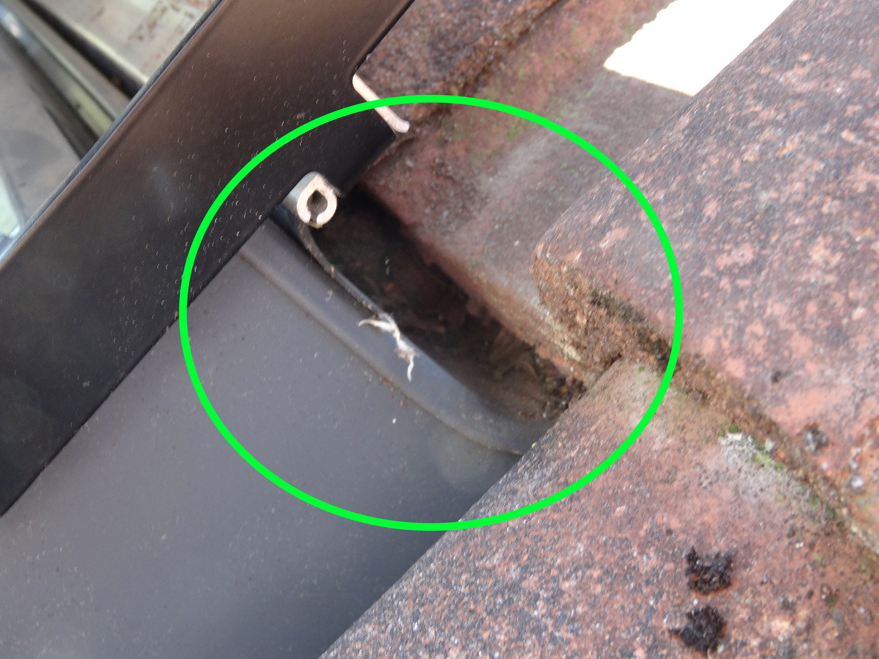

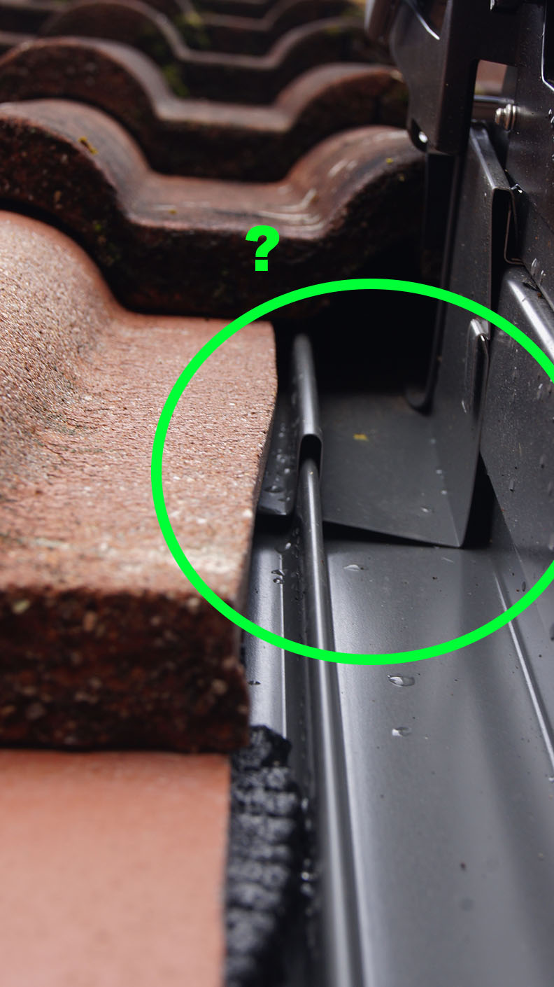

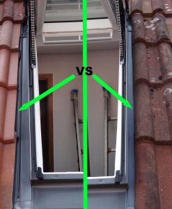

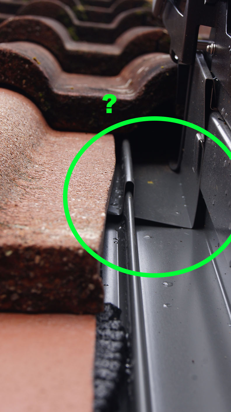

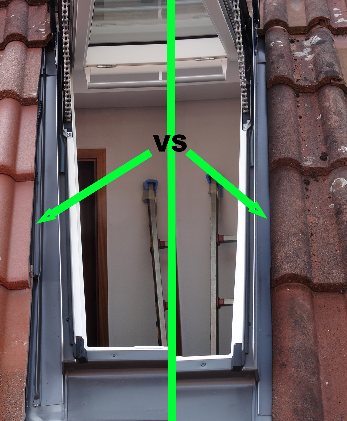

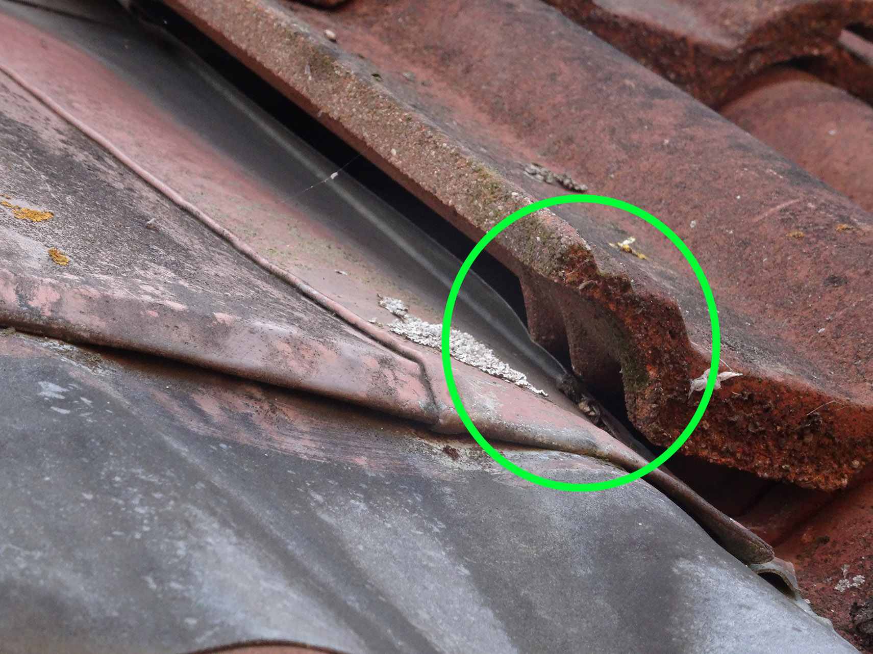

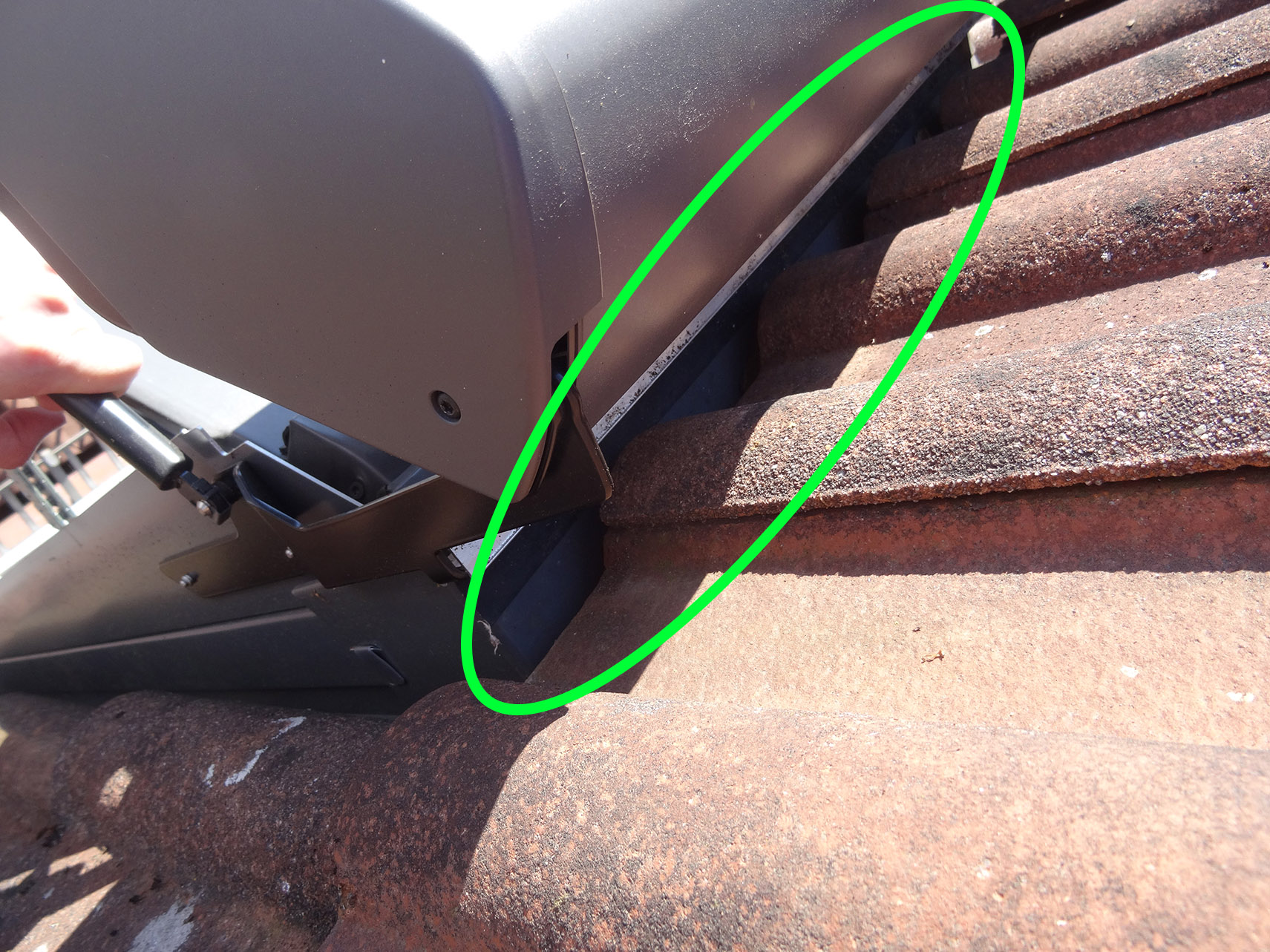

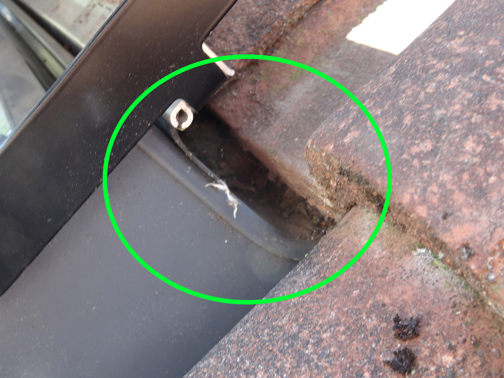

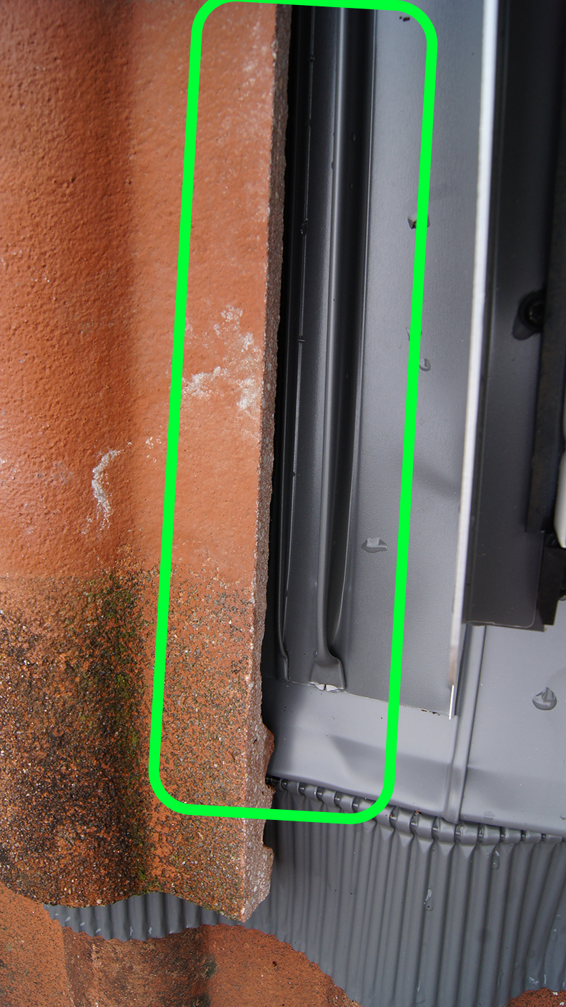

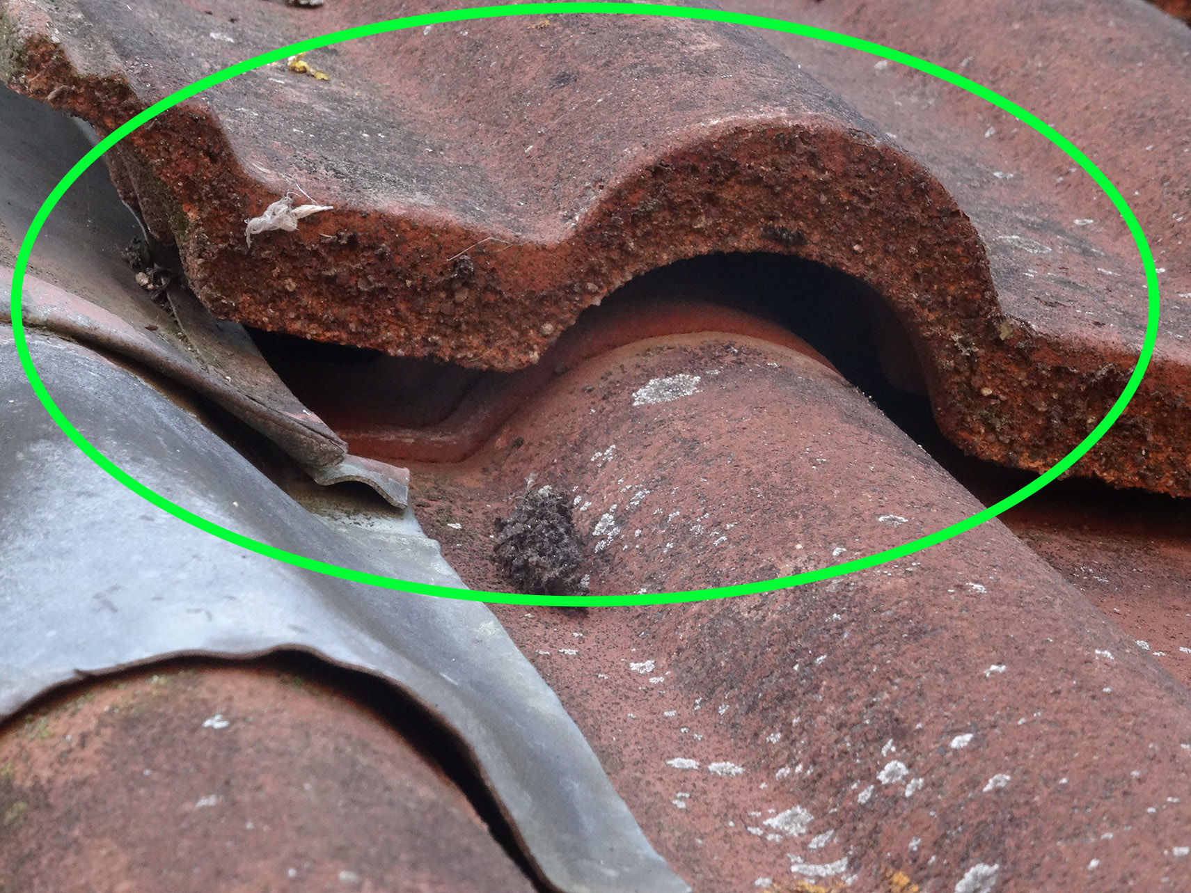

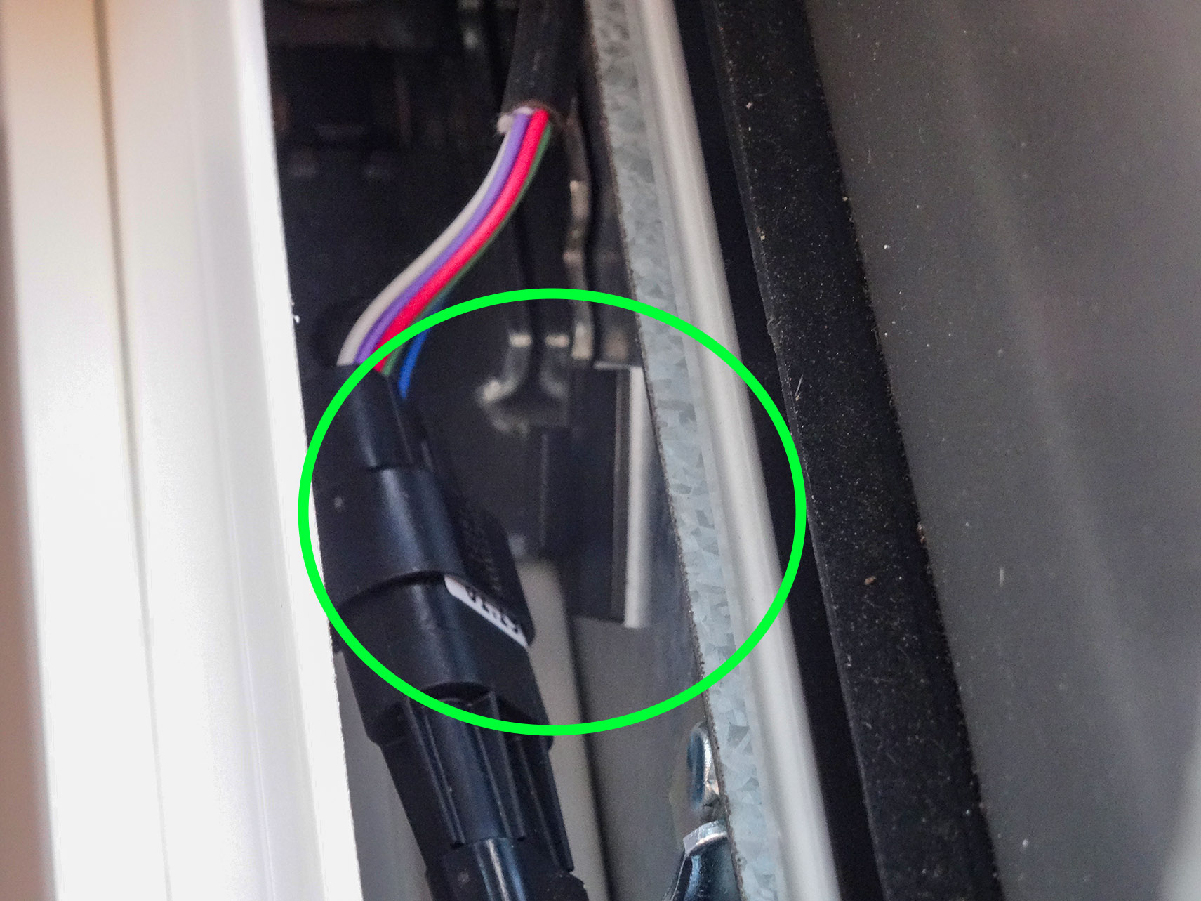

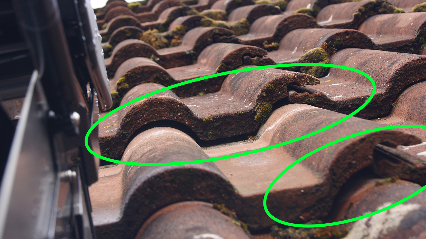

    vor kurzem wurde bei uns das alte Roto-Holz-Dachfenster gegen ein Velux-Kunststofffenster ersetzt.

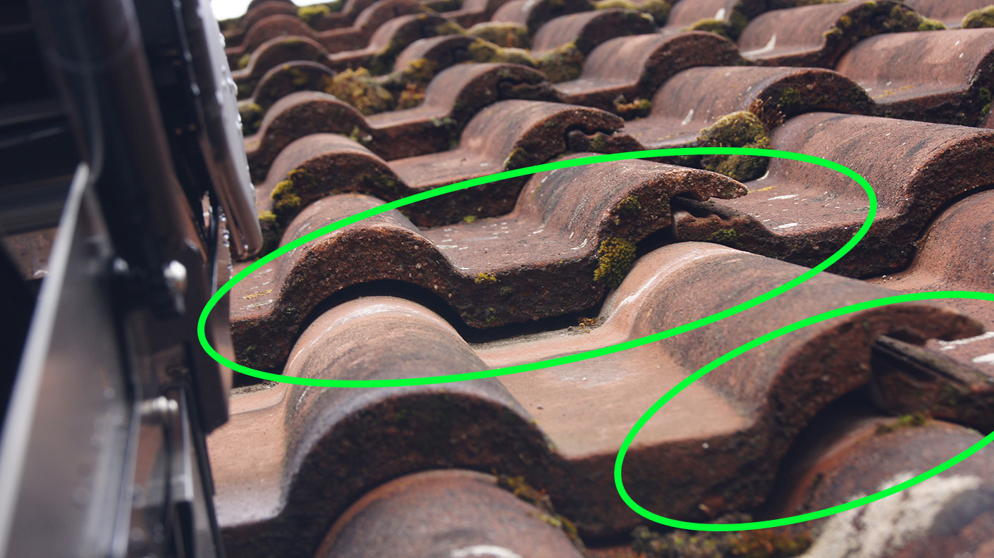

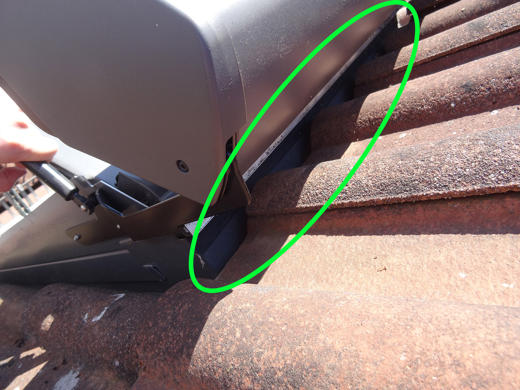

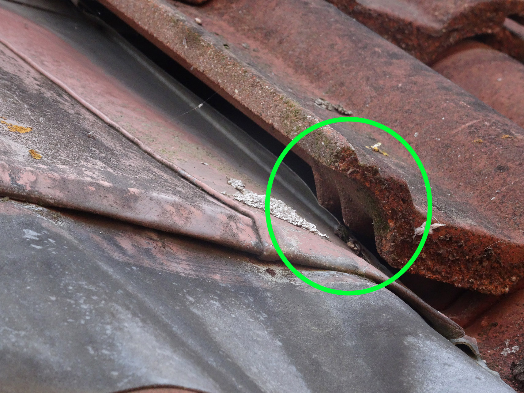

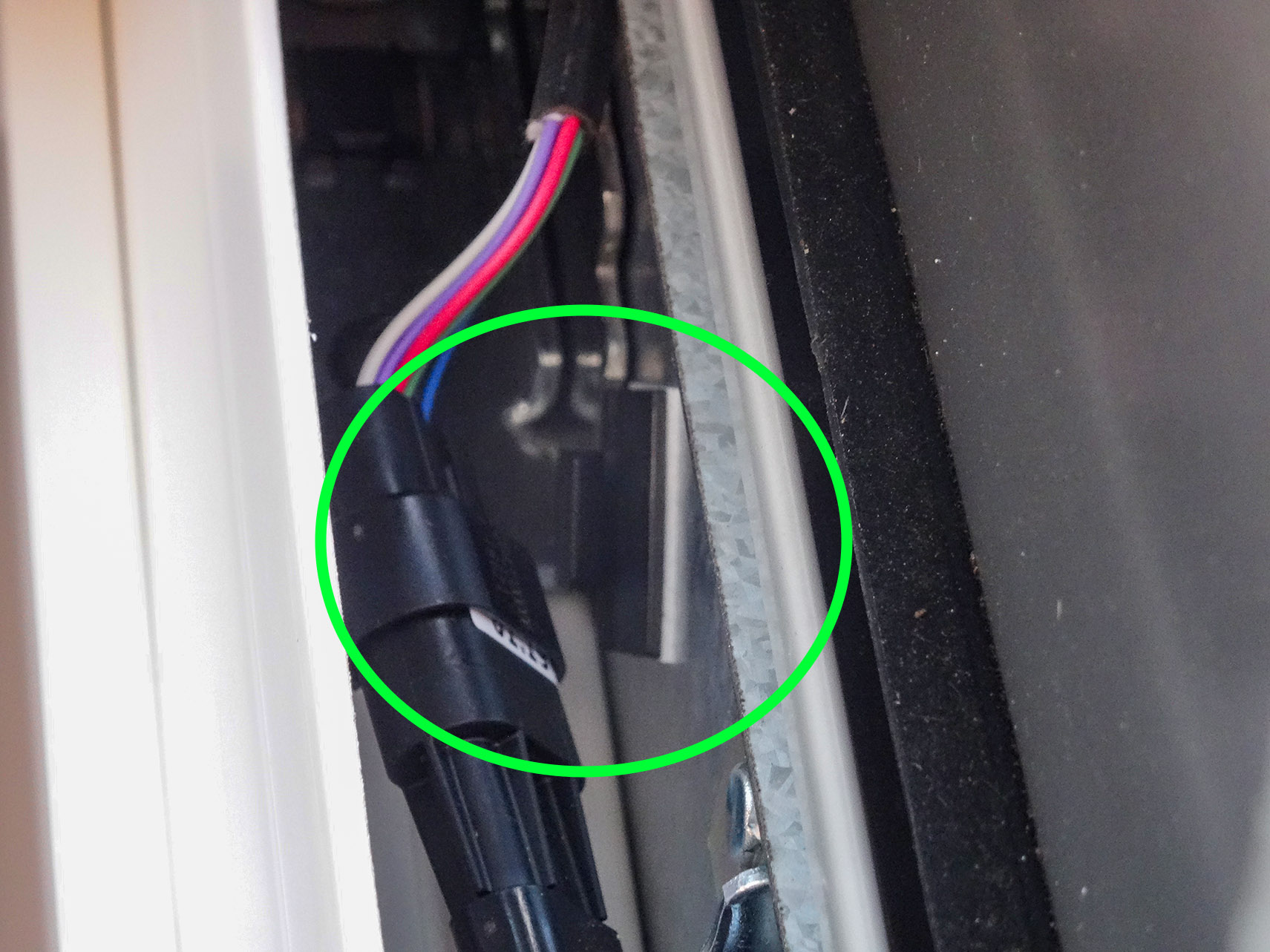

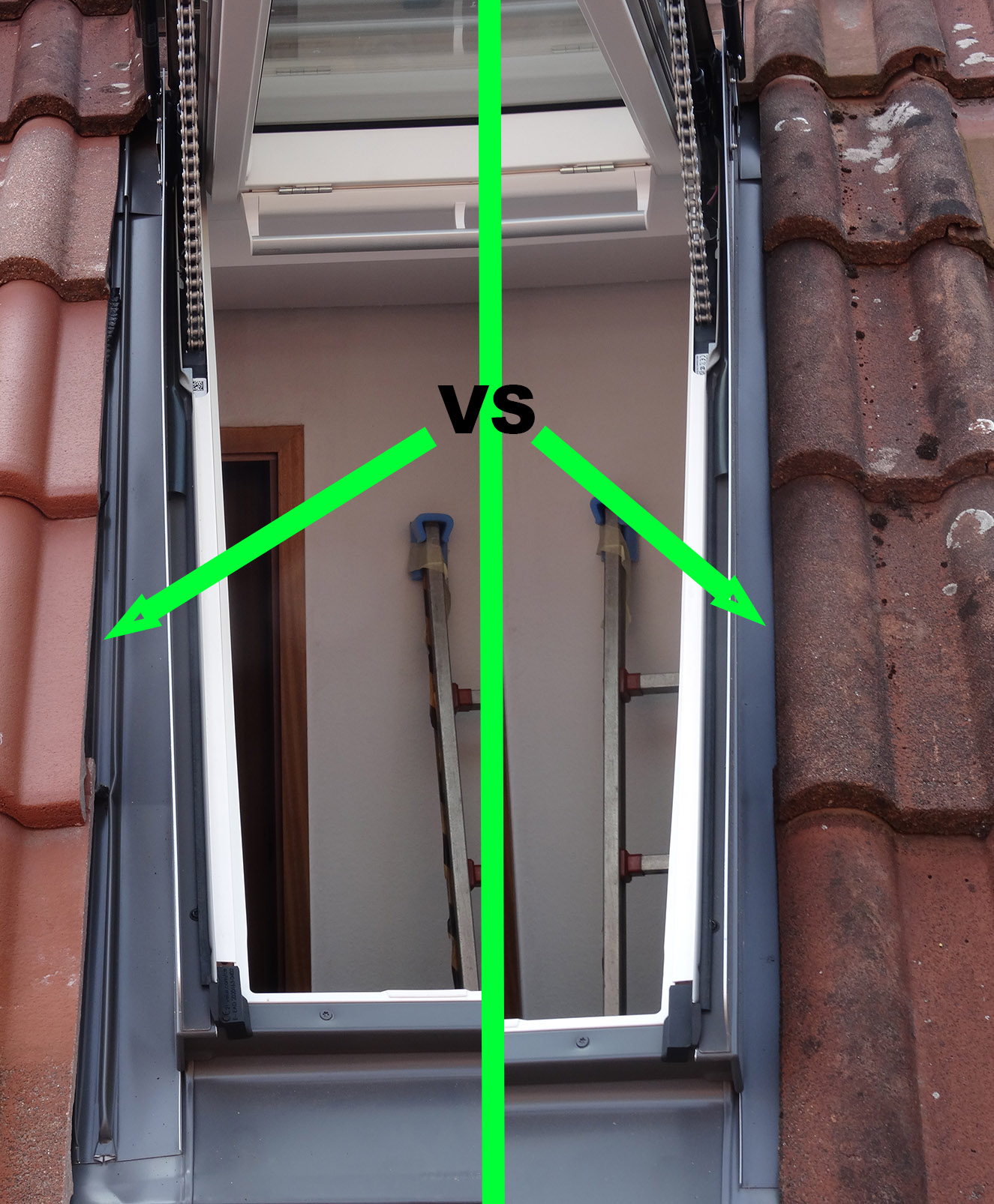

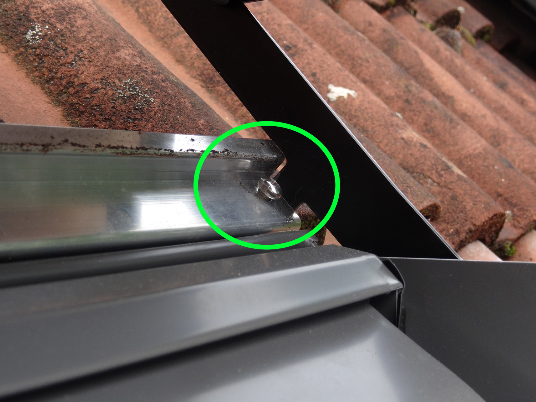

    Nun sind uns folgende Dinge aufgefallen, die einen schwer an einem sachgerechten Einbau zweifeln lassen. Hier mal ein paar Bilder:
    1 Schraube.jpg 2 Dachfenster oben 1.jpg 2 Dachfenster oben 2.jpg 3 Dachfenster links 1.jpg 3 Dachfenster links 2.jpg 3 Dachfenster links 3.jpg 4 Dachziegel 1.jpg 4 Dachziegel 2.jpg 4 Dachziegel 3.jpg 5 Kabelführung.jpg
    Uns würde jetzt eure Meinung intressieren, was davon wirklich ein Mangel ist und was nicht.
    Falls Fragen zu den einzelnen Bildern bestehen, kann ich gerne noch etwas dazu schreiben.

    Kleiner Nachtrag zu den Bildern:
    Bild 1: Schraube lose
    Bild 2/3: Obere Ablaufkante des Dachfensters - ca. 1 Finger breit Platz, zwischen Rahmen und Dachziegel, um Schmutz und Laub herauszupulen
    Bild 4/5/6: Meiner Meinug nach zu viel an den Ziegeln abgeschitten (7,5cm Platz) - desweiteren sind diese "Schaumstoffzinken" nicht abgschnitten, sondern ragn teilweise in die zusätzlich keine Ablaufrinne - Blechansatz passt irgndwie nicht zusammen (auf der anderen Seite passt es)
    Bild 7/8: Ziegel liegt auf der Kamineinfassung auf (die Ziegel wurden beim Fenstereinbau abgenommen und wahllos wieder platziert
    Bild 9: Ziegl liegen nicht sauber auf - vermutlich kam es dadurch auch schon zu einem Wassereinbruch, denn auf dieser Seite wirde das Kabel verlegt, dabei die Folie großzügig eingeschnitten, aber nur laienhaft zusammengepfuscht
    Bild 10: Gehört der Stecker nicht irgendwie seitlich befestigt? Oder woru dient dieses extra angeklebte Kunststoffteil?
