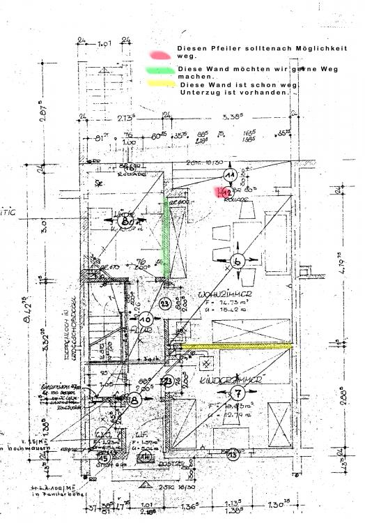

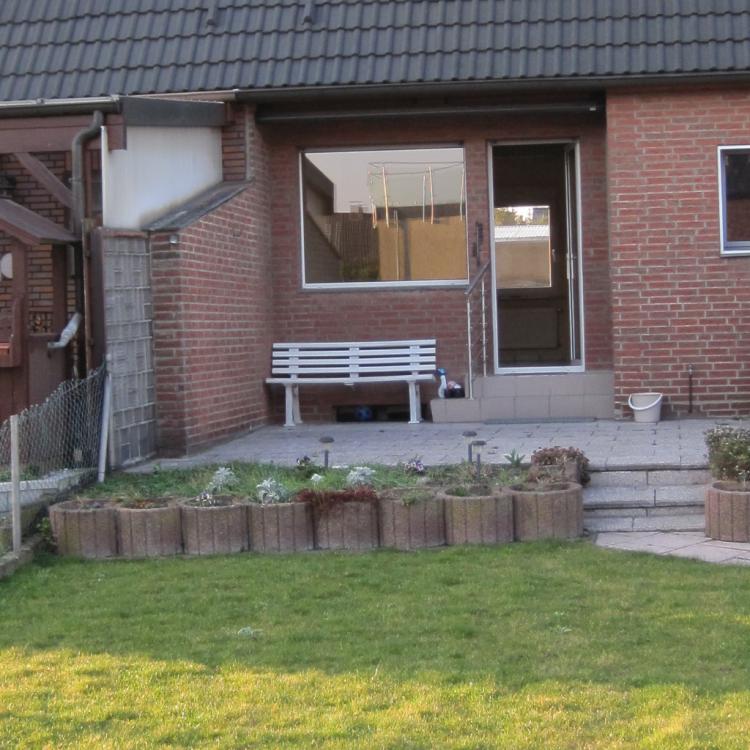

    Kann mir jemand von Euch vielleicht sagen ob ich die auf dem Bild zu sehende Säule zwischen der Terrassentür und dem Fenster weglassen kann??
    Kann von euch mal jemand auf den Plan schauen und mir vielleicht etwas dazu sagen?
    Desweiteren würde mich mal Interessieren ob die Wand zwischen der Küche und dem Wohnzimmer eine tragende ist und ob diese abgerissen werden kann.
    Oder wird ein Unterzug benötigt?
    Wenn ja , von welchen Maßen.
    Danke schon einmal
    Den Anhang Grundriss markiert.pdf betrachten

    - die grüne Wand ist tragend
    - die gelbe Wand war tragend (hoffentlich wurde der Unterzug fachgerecht dimensioniert und eingebaut, prüfen lassen!)
    - die rote Stütze ist tragend und vermutlich recht hoch belastet
    Ich vermute Ortbetondecken, 1960er/70er Jahre...
    Wenn Sie tatsächlich solche Änderungen anstreben, sollten Sie auf jeden Fall einen Statiker einschalten. Von der ursprünglichen Tragkonstruktion sollen ja etliche wesentlich relevante Komponenten entfernt werden.

    Habe mein Anliegen jetzt mal an einen Statiker weitergegeben.
    Mal abwarten was jetzt dabei rauskommt.
    Habe heute Nachmittag aber mal mit einem unserer Nachbarn gesprochen. Dieser hat die Stütze (rot gekennzeichnet) damals auch zugunsten eines Schiebeelement ohne Ersatzmaßnahmen entfernt.
    Laut seiner Aussage auch mit Rücksprache eines Statiker. Die Säule soll angeblich aus grauen Bims oder Gasbeton gewesen sein.
    Werde jetzt mal abwarten was dabei rumkommt.
