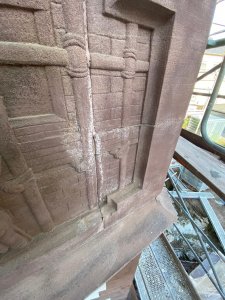

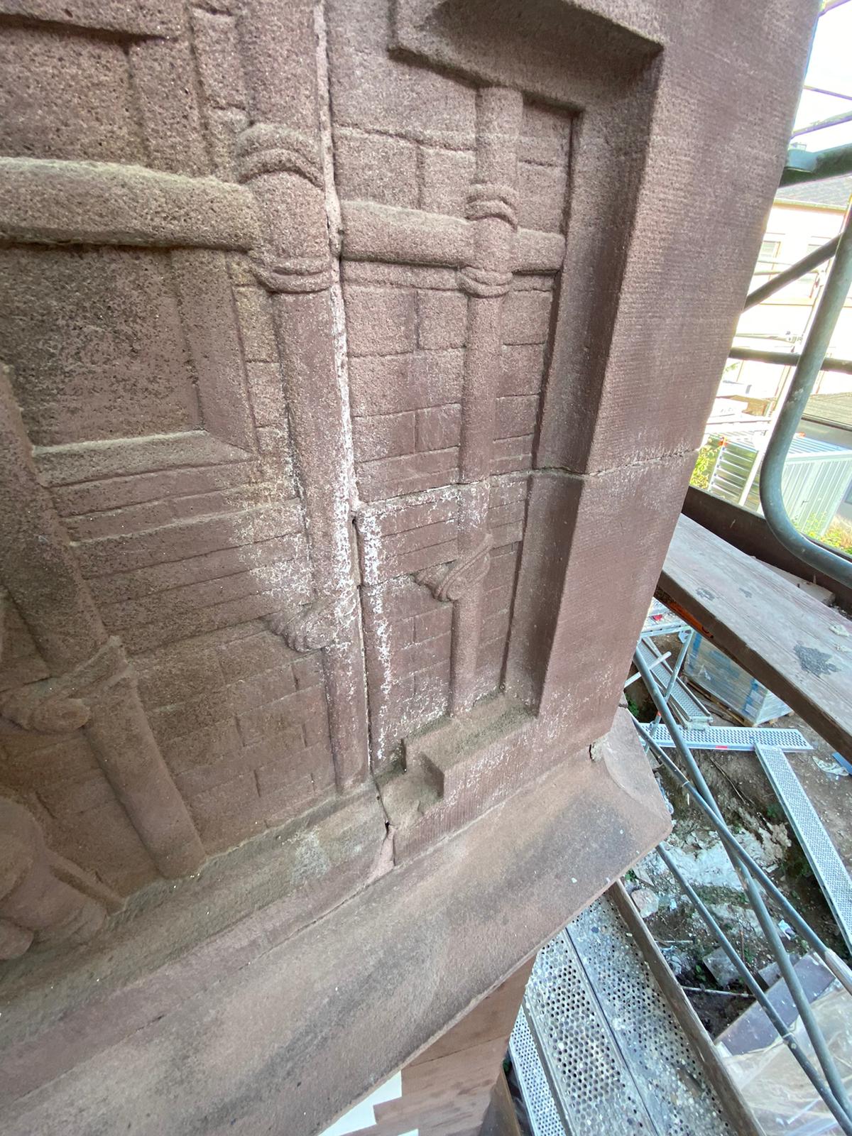

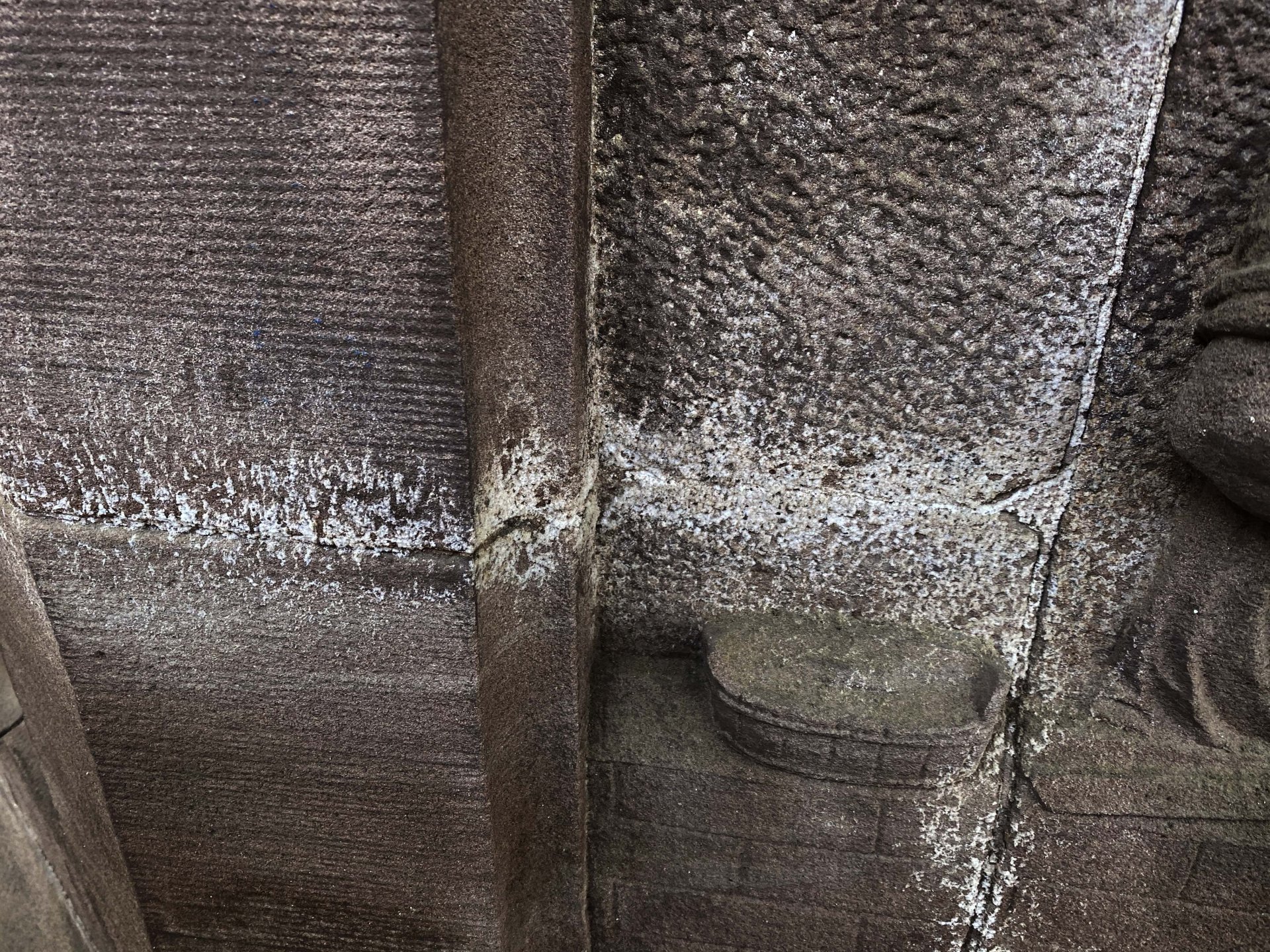

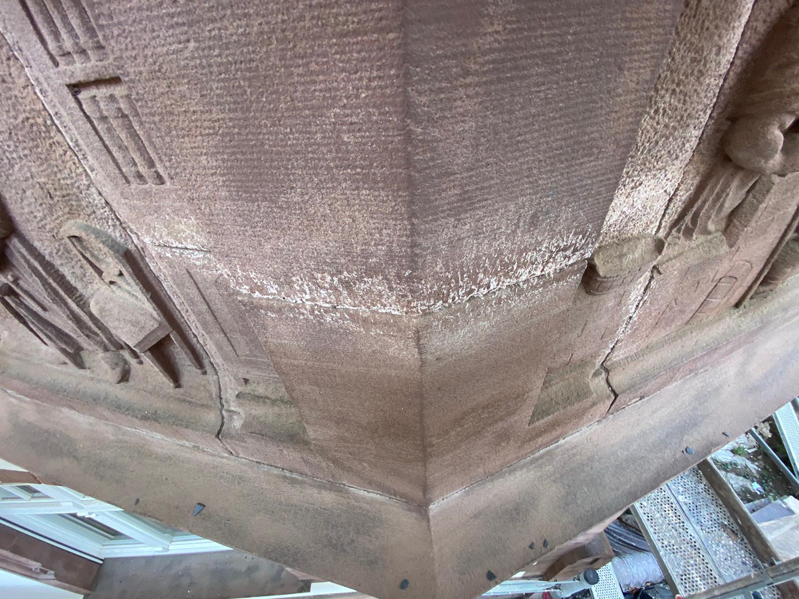

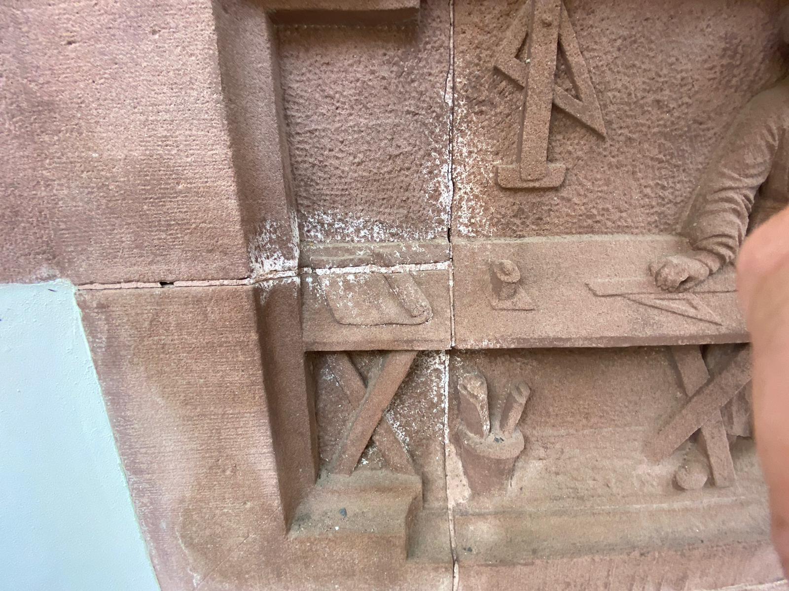

    Hallo liebe Community,

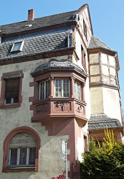

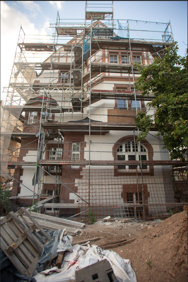

    ich wäre für eure Hilfe sehr dankbar und benötige einen fachlichen Rat bezüglich der Entstehung von Salpeter. Es wäre klasse, wenn ihr uns hier weiterhelfen könntet. Wir sanieren einen Altbau aus dem Jahr 1904 und das Mauerwerk besteht in den meisten Teilen aus Backstein und partiell aus Sandstein. An einer Ecke des Hauses befindet sich ein Polygonalerker aus Sandstein (keine Backsteine in diesem Bereich) mit einer Wandstärke von ca. 55cm. Innen wurde Anspritzmörtel (Baumit VS 60) mit Thermoputz (Baumit Thermoputz – Kalk-Zement-Putz mit Perlitel) verarbeitet. Im Frühjahr wurde der Sandstein gesandstrahlt und die Außenfassade wurde neu verputzt. Das Dach wird gerade mit Naturschiefer eingedeckt und die Dachfläche des Polygonalerkers ist teilweise (2/3) fertig. Die Fugen wurden noch nicht neu verfugt. Aktuell fällt uns auf, dass sich unterhalb des Fensterbandes im Bereich der Fugen Salpeter gebildet hat. Vor der Neudeckung und Sandstrahlung war dies nicht der Fall. Woran kann das liegen und welche Maßnahmen müssen hier ergriffen werden? Das Haus steht unter Denkmalschutz, deshalb wäre auch eine „schöne“ Lösung absolut wünschenswert Vielleicht könnt ihr mir weiterhelfen... Vielen Dank im Voraus!
    Herzliche Grüße,
    Laura

    Dies ist kein Salpeter.

    Und was könnte das sein?

    Macht einen Salztest.
    Gibt Probestäbchen für Nitrate (Salpeter), Chloride (Streusalz) oder Sulfate (Mauerwerk - hier eher Mörtel).

    Ok, das klingt nach einem guten Plan. Vielen Dank schon mal für den HInweis. Ich melde mich nochmal, wenn ich ein Ergebnis habe.

    Gleichgültig welches Ergebnis der Test liefert, Ursache für den Transport ist Feuchtigkeit im Mauerwerk.
    Ohne Wasser im Mauerwerk können die Materialien nicht ausblühen.
