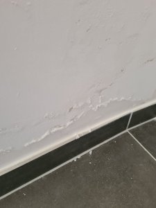

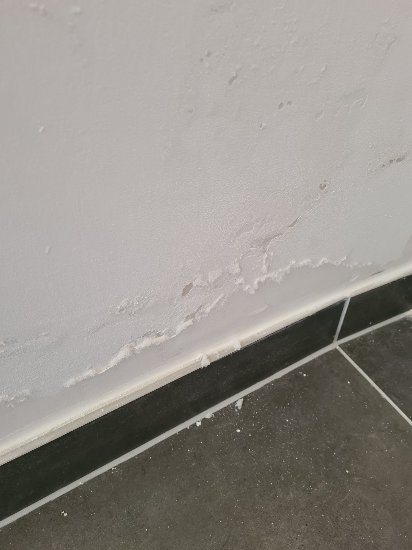

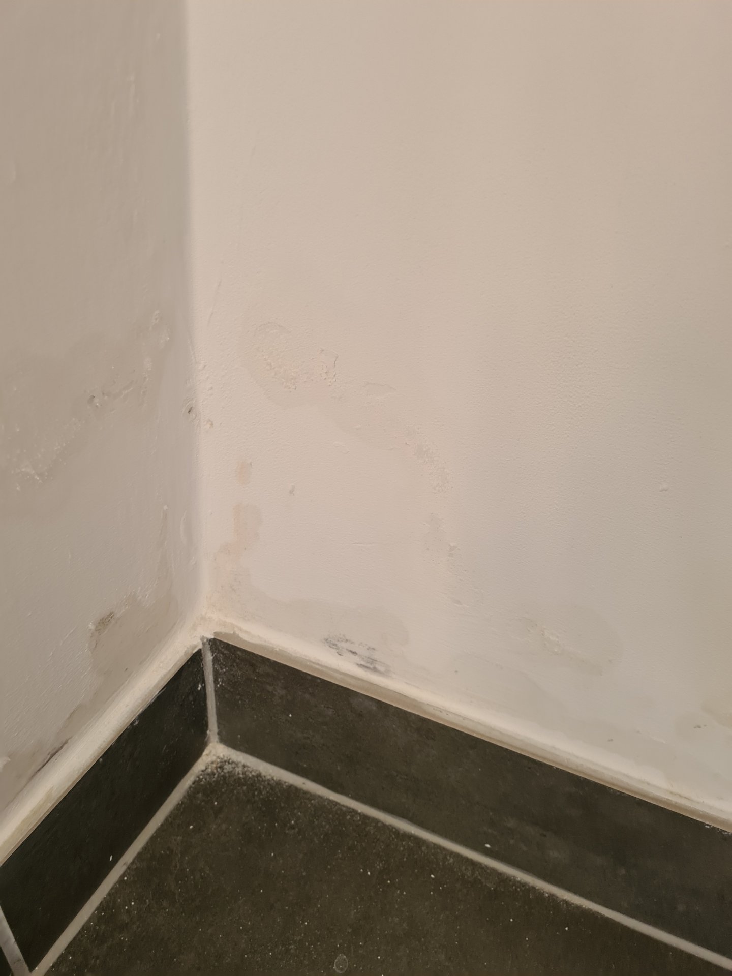

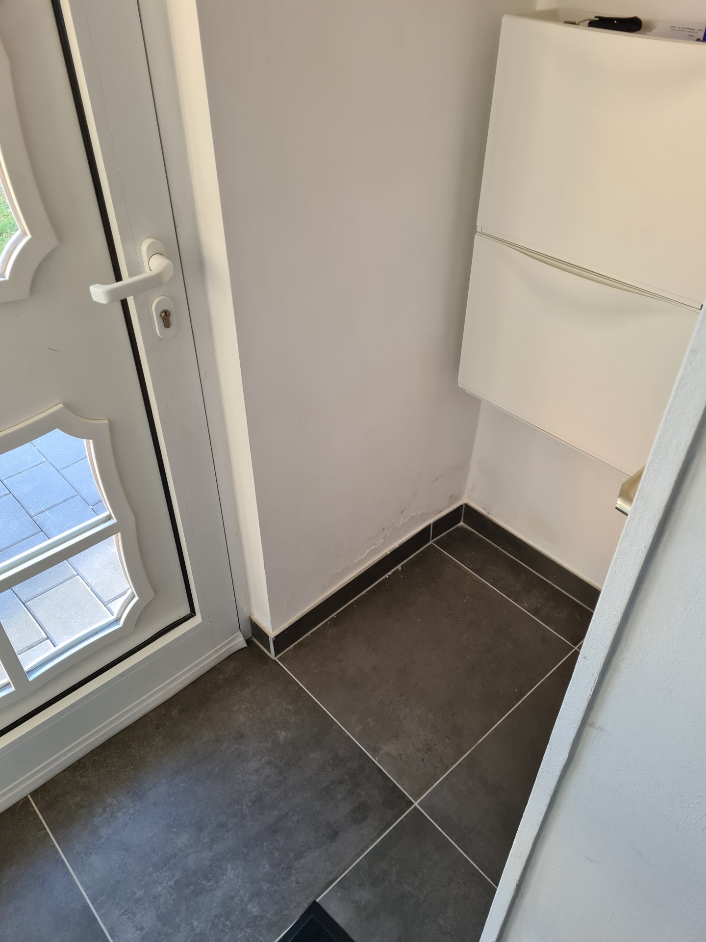

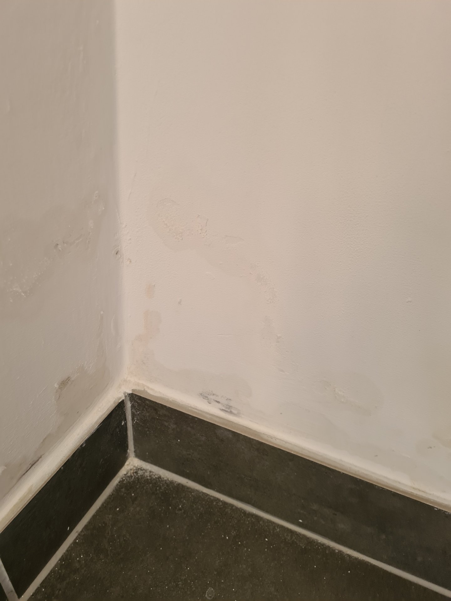

    Guten Tag,
    Wir haben am Eingangsbereich neben der Türe Salpeter. Die Haustüre ist etwas älter und es zieht leicht. Unter der Ecke befindet sich der Keller. Der ist aber trocken und man sieht kein salpeter oder sonstiges. Es ist auch nur in dieser Ecke im ganzen Haus.
    Ich habe auch 3 mal in die Wand gebohrt und zu sehen ob es nass ist, aber es war trocken in der Wand selbst
    Ich denke da sind Luftumwirbelungen weil gegenüber geht es in den Keller wo die Heizung ist.
    Gibt es dazu eine Lösung?
    Vielen Dank

    Zuerst feststellen, ob es Salpeter ist.
    z.B. Quantofix Teststripes.
    Dann einen Baugutachter kommen lassen, da es laut den Bildern richtig teuer werden kann.
    (meine subjektive Einschätzung).
    Entfernung Aussenaufbau mit Grabungen, neue Abdichtung, eventuell neuer Aufbau der Dämmung, neuer Aufbau der Oberflächenschicht, Streichen der kompletten Teilfassade.
    Entfernung des Estrichaufbaus im Innenbereich, Entfernung des Putzes bis ca. 0,8 m Höhe, Wiederaufbau mit teurem Sanierputz, Streichen , etc, Neuaufbau des Bodens (so wie aussieht Worst Case: Neue Fliesen etc.)
    Dann das Gutachten inclusive 3 Angeboten von Fachfirmen für Bautenschutz einstellen.
    Dann kann man helfen.

    "Luftumwirbelungen" machen keine Salpeterausblühungen!
    Da schließe ich mich schon mal an. Aber erstmal hätte ich auch gern...
    ...denn ich vermute dass ihr bei dem Anschluss der Terrasse draußen vor der Tür und der erforderlichen Sockelabdichtung einiges falsch gemacht habt.

    Sorry - was ändert das an menem Statement?

    Nix! Du hast ja Recht.
    Das sollte sich ein Fachmann vor Ort ansehen und dann ein Sanierungskonzept erstellen auf dessen Basis dann die Sanierer ihre Angebote abgeben können. Ist ja Quatsch, wenn sich der Fragesteller die Ausblühungen auf Grundlage von irgendwelchen selbst durchgeführten Bohrlochuntersuchungen und "Lüftungsverwirbelungen" schönredet.

    Ich hatte halt noch die Hoffnung dass da evtl nur ein regenfallrohr genau an der Stelle kaputt sein könnte :)
    aber @Manufact hat schon recht im Prinzip muss das ein Fachmann vor Ort anschauen
