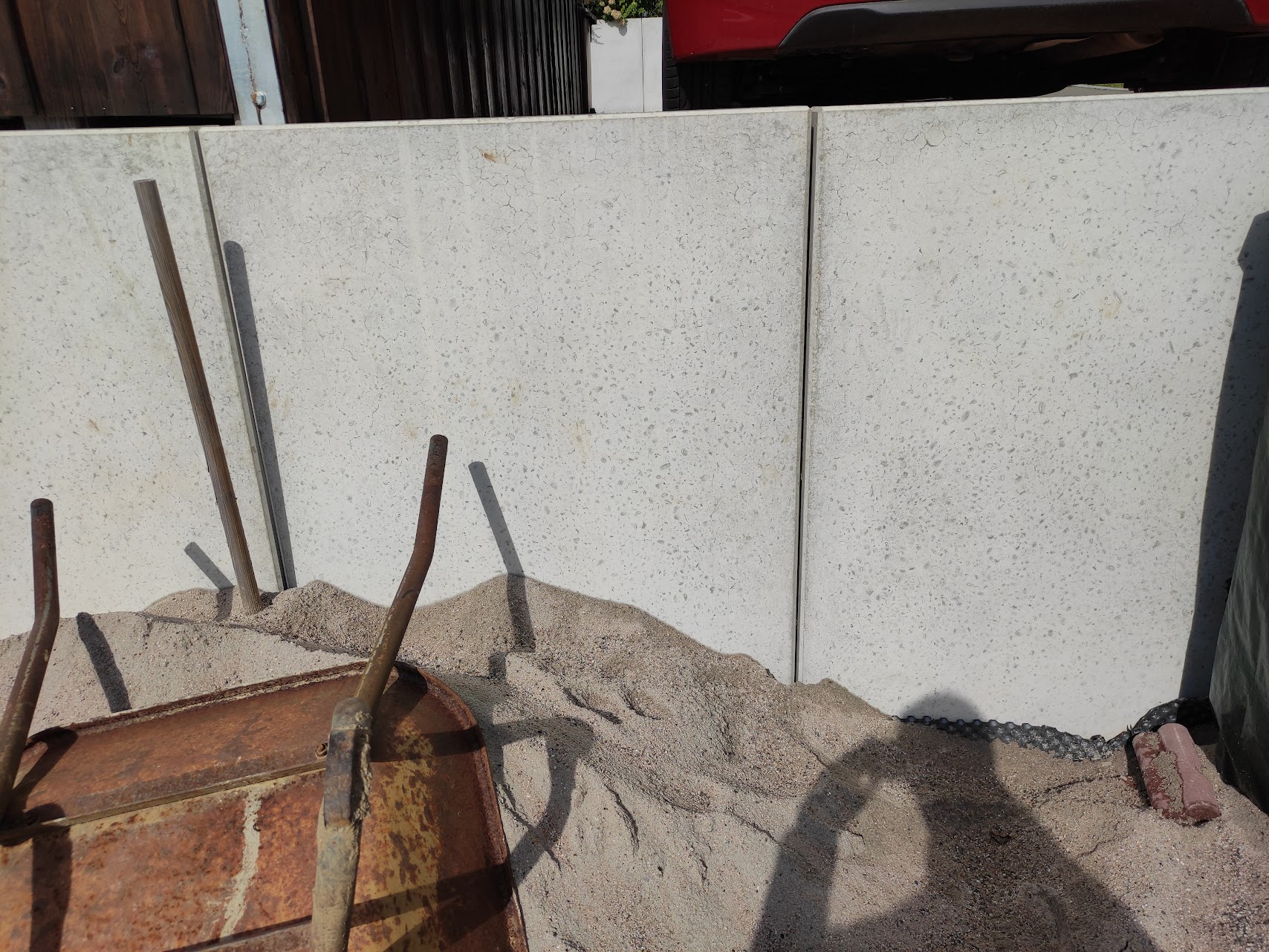

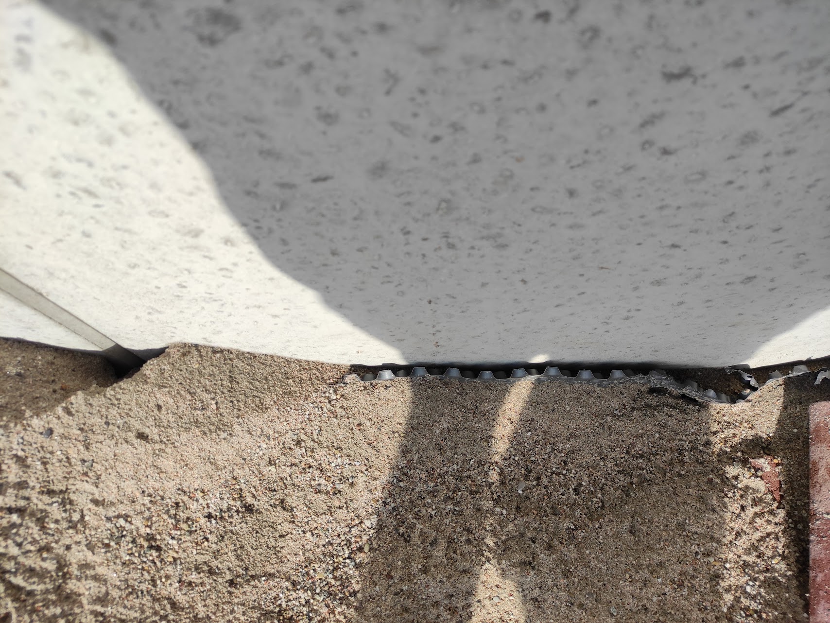

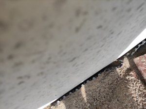

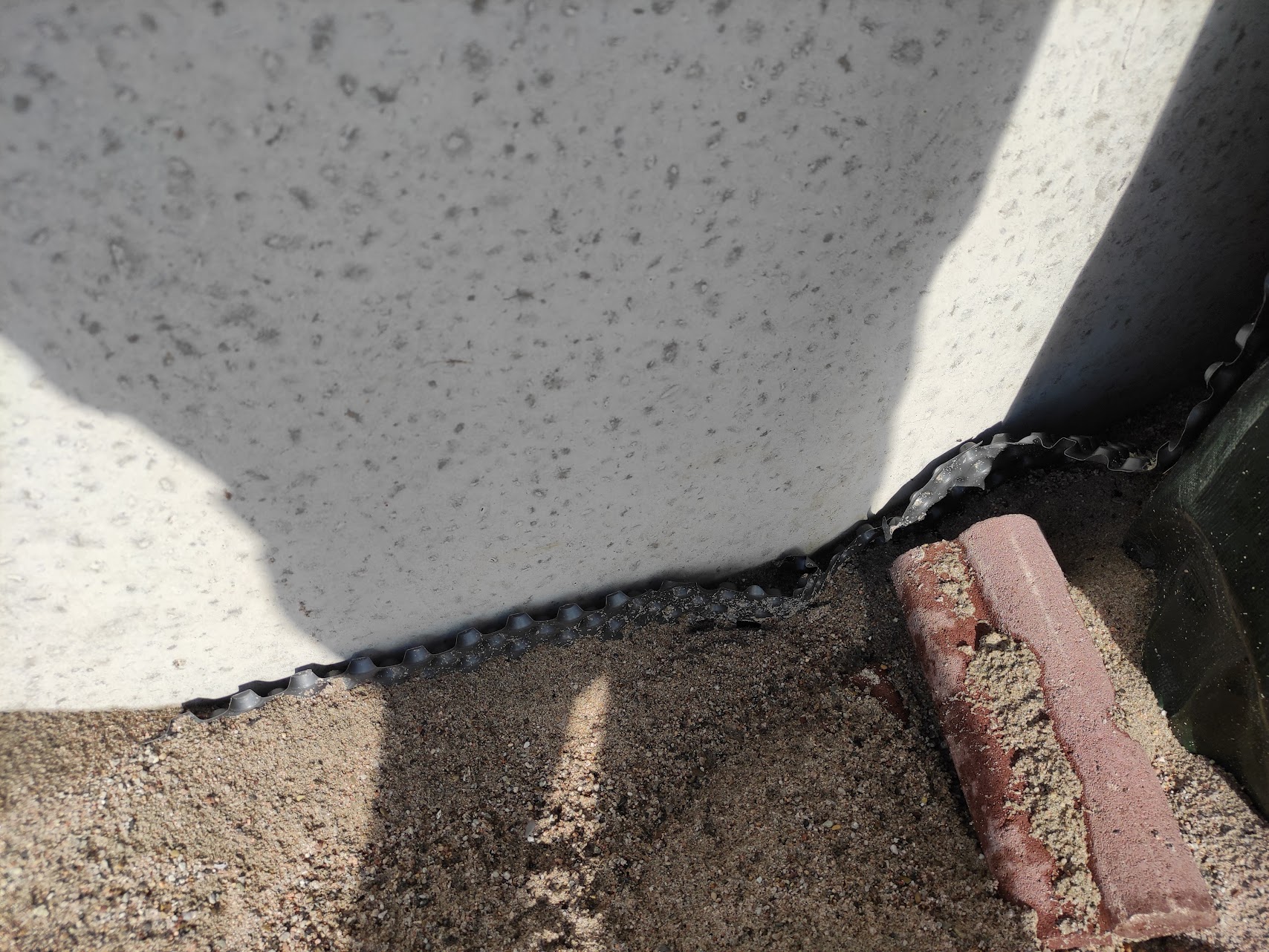

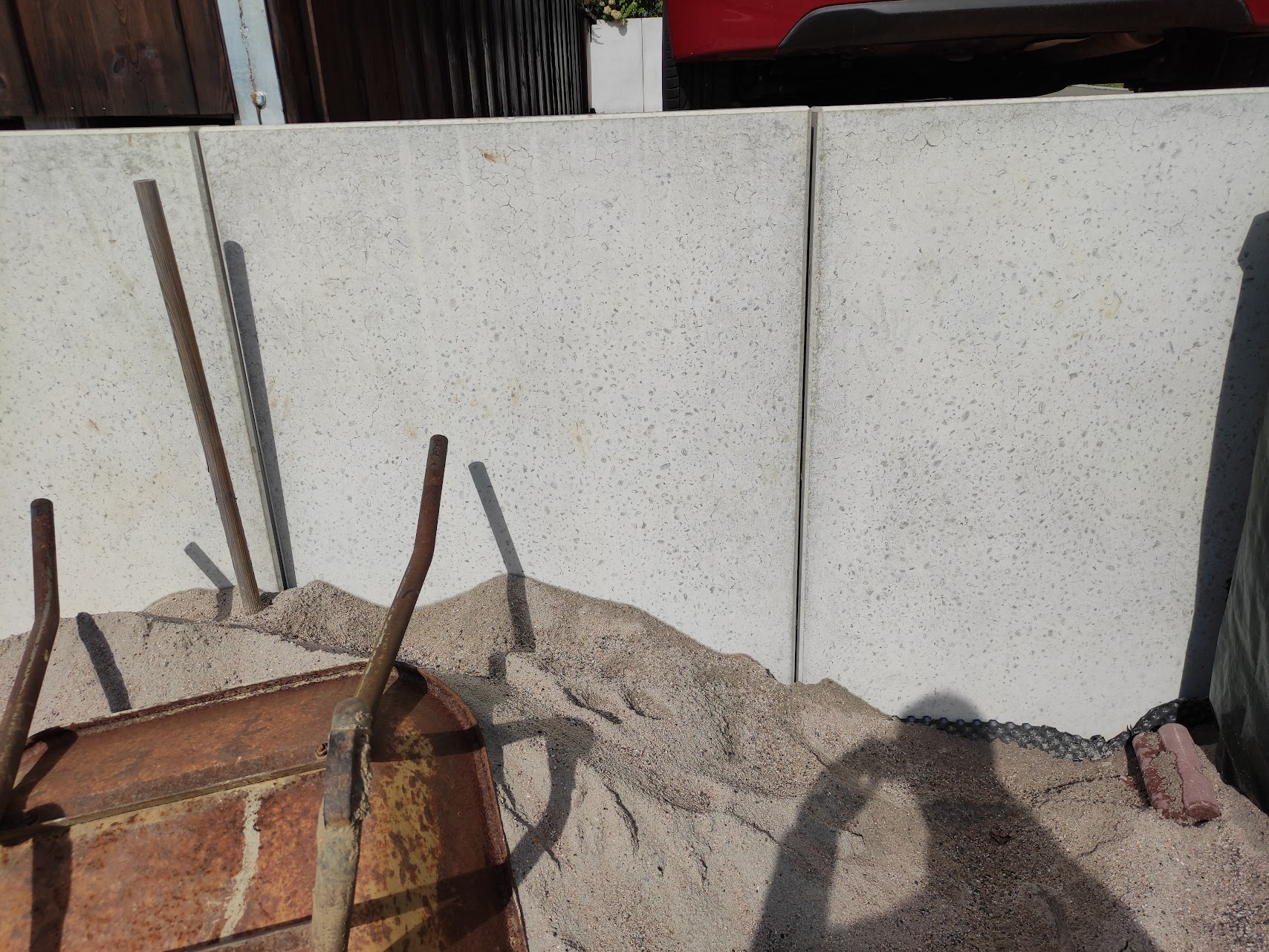

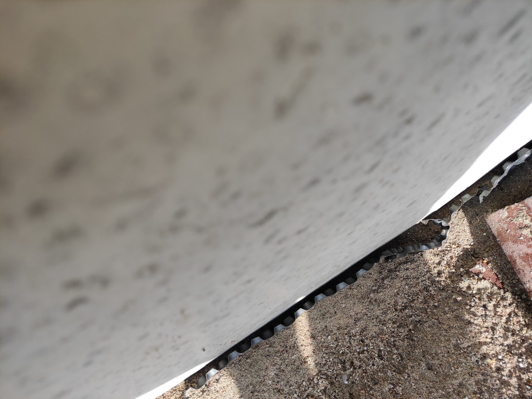

    wir haben vor ca. 6 Jahren einen Carport errichtet, und dazu unser Grundstück Richtung Straße stark aufgefüllt, dahinter wird der Carport und hof von 2m hohen L-Steinmauern gestützt. Diese L-Steinmauern ind in Richtung der abfallenden Seite, wo unser Garten sich befindet, mit einer Noppenbahnfolie geschützt, diese Folie hat einige Zentimeter Überstand. Erkennt man auf den Fotos ganz gut.
    Nun haben wir für unseren Garten Sand benötigt, und ich habe diesen einfach hinter den L-Steinen abgeladen und dummerweise (muss man leider so sagen) nicht darauf geachtet, dass da ja die Noppenfolie übersteht, und nun liegt der Sandhaufen (ca. 2 Tonnen) direkt an der Wand an, und eben auch über der Noppenfolie, so dass da jetzt Sand dahintergerieselt ist.
    Frage: wie kritisch ist das, und wie lässt sich das fachmännisch beheben? Was kann im schlimmsten Falle passieren? Ich ärgere mich natürlich dass ich da nicht besser aufgepasst habe und möchte mögliche Schäden minimieren,.
    Danke!

    Das da ist eine "einfache" Noppenbahn und die ist nur ein mechanischer Anfüllschutz/Gleitschicht. Wenn da Sand dahinter ist, dann ist das theoretisch egal, zumal es da an den L-Steinen überhaupt keine Abdichtung/Dämmung gibt die man schützen könnte. Anders wäre es bei den Noppenbahnen mit Drainagevlies, Gleitfolie, etc. , aber das ist n anderes Thema...
    In der Praxis ist die "offene Fuge" die man mit einer solchen Bahn schaffen kann oft nützlich, da sprießt das Grünzeug dann doch nicht ganz so schnell aus der Fuge, etc. Aber rein von der eigentlichen Funktion her passiert da erstmal gar nix. Das ist ein Anfüllschutz mit Sand dahinter, wo es eigentlich keinen Anfüllschutz braucht, weil es da nix zu schützen gibt....
    Btw, wenn es dir dann wohler ist, zwei Stunden in die Hände gespuckt und dann müsste das Malheur behoben sein, tut halt bisschen weh wenn man die Schaufelei nicht gewohnt ist...

  4. #4 Gast 85175, 03.10.2022
    Gast 85175
    Gast 85175 Gast
    Vor dem Nachbarn, der behauptet da fehle die Noppenbahn!
