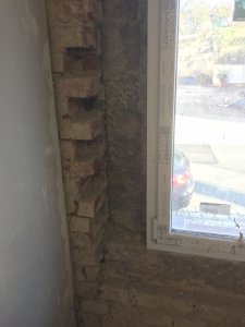

    Hallo erstmal, ich bin neu hier im Forum und falls dies nicht der richtige Ort ist für meine Frage dann bitte verschieben :)
    Also nun zu meiner Frage.
    Und zwar haben meine Freundin und ich uns ein nettes kleines Häuschen gekauft welches am Anfang netter aussah als es letztendlich wirklich ist.
    Jedenfalls haben wir Sandsteinfensterlaibungen und da auf Sandstein bekanntlich kein alter Mörtel (bj 1950) aus Sand und Wasser hält fallen innen an der laibung die kompletten Backsteine herunter.
    Ich habe auch schon etwas vorarbeit geleistet und habe die Steine die locker waren (alle) entfernt.
    Jetzt Kehlen mir ungefähr 20cm Mauerwerk vom Sandstein bis zur Innenwand.
    Wie verschließe ich am besten das fehlende Mauerwerk vom Sandstein aus bis hin zur Innenwand?
    Das Fenster muss natürlich nochmals raus und es soll auch ein Sturz über das Fenster gesetzt werden.
    Nur bin ich etwas überfragt dabei, wie ich, wenn ich zum Beispiel eine Schalung anbringe um Beton rein zu spritzen diesen Beton dann am Sandstein zum halten bringe.
    Da Sandstein ja ein Naturprodukt ist und nachsandet.
    Über die atmungsfähigkeit muss man sich keine Gedanken machen, weil an der Außenwand der Sandstein offen liegt.

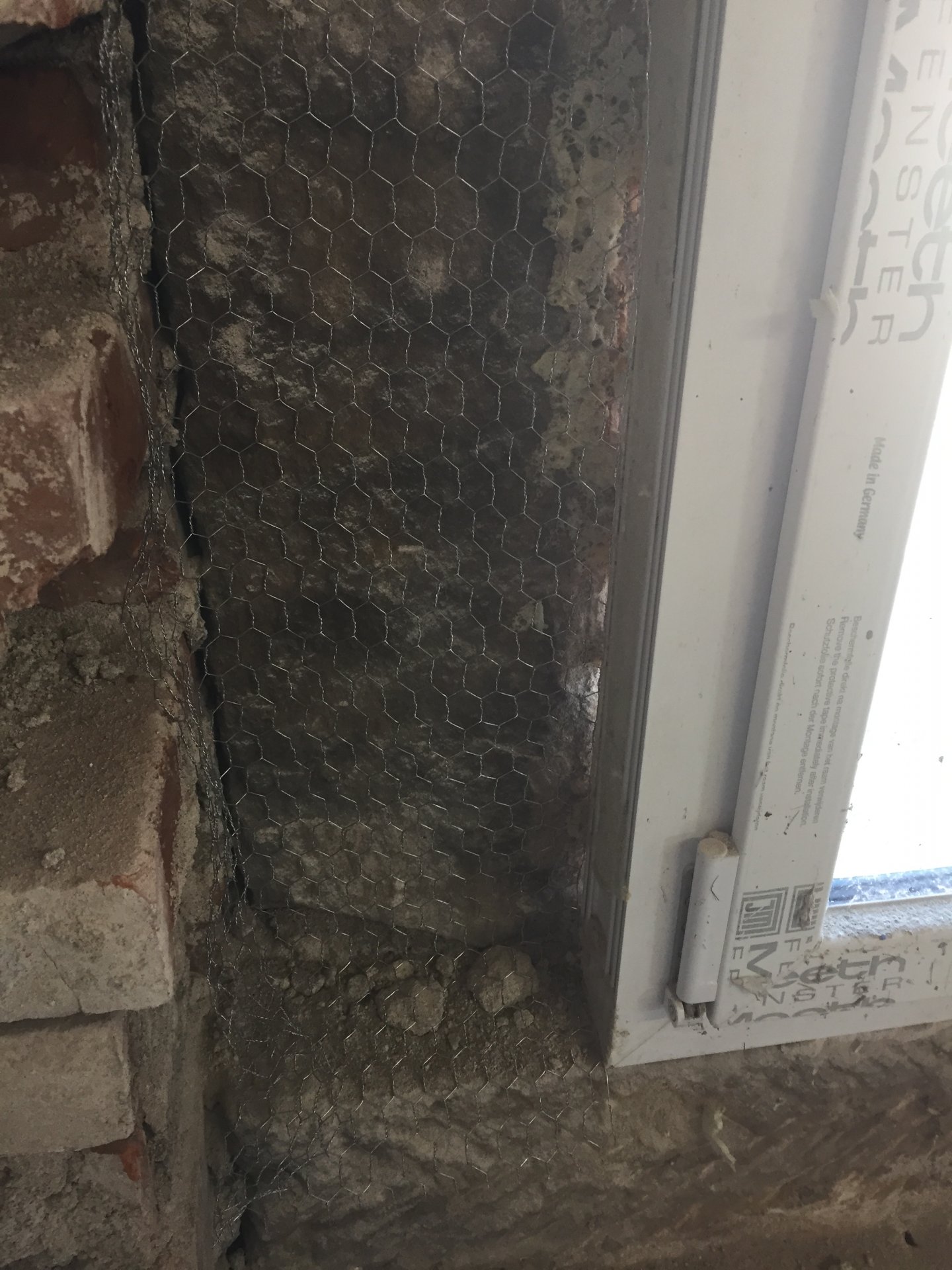

    Ich dachte vielleicht, wie es auf dem zweiten Bild zu sehen ist ein Gewebe aus Metall auf den Sandstein zu dübeln um halt für Zement/Beton/Putz/ect. Zu schaffen.
    Ich habe mal ein paar Bilder angehängt, dass es etwas besser verständlich ist.

    Ich würde die Steine wieder dort hinmauern, wie es vorher war.
    SIL gefällt das.
  3. SIL
    10.845
    4.196
    Oder wenn Beton dann bitte zum Fenster mit Dämmung versehen.
    Maueranker an den Sandstein dübeln, wäre eine Empfehlung.
