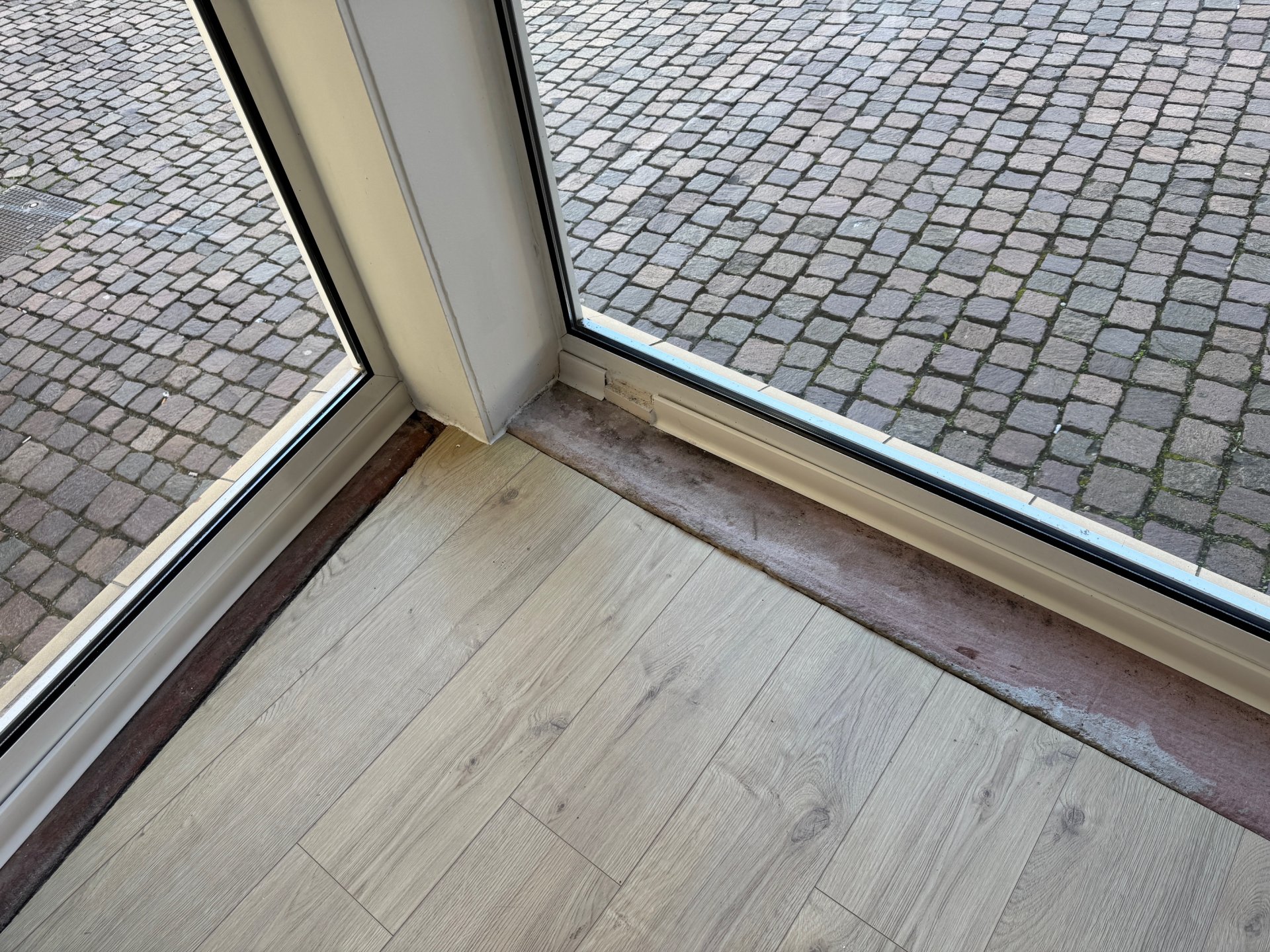

    Hi,
    Wir haben ein altes Fachwerkhaus mit einem feuchten Gewölbekeller.
    Im Erdgeschoß, oberhalb des Gewölbekellers ist ein Ladengeschäft.
    Dort gibt es Elemente aus Sandstein, die bis nach außen reichen (außen verputzt oder gefliest).
    Wenn es kalt ist, entsteht öfters mal Kondenswasser im Innenbereich auf dem Sandstein und wenn das nicht weggewischt wird später Schimmel.
    Der Gedanke ist, den Sandstein innen mit einer dünnen Schicht Sumpfkalkputz zu verputzen, um einen hohen ph Wert zu erzeugen, auf dem Schimmel sich nicht absetzen kann.
    Wird das funktionieren?
    Viele Grüße und vorab danke
    Unreal

    sicher das es Sandstein ist ?
