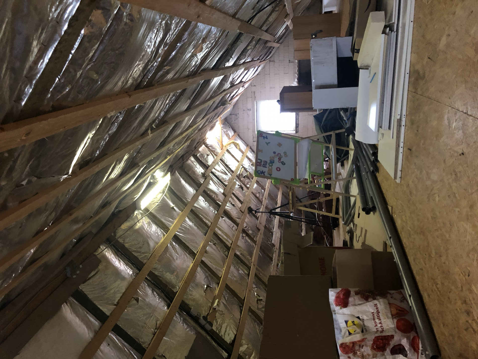

    ich möchte mein Dach neu dämmen und frage mich, ob eine Hinterlüftung notwendig oder sinnvoll wäre.
    Das Dach ist ein Steildach von 1990 mit Unterdach und 28° Neigung; Aufbau bisher wie folgt von aussen nach innen:
    - Dachpfannen
    - Dachlattung
    - Konterlattung
    - Bitumenbahn ("Dachpappe")
    - Holzschalung
    - Sparren ~17-18 cm
    - Dämmung 14 cm, Glaswolle alukaschiert
    - Holzverkleidung (Nut/Feder)

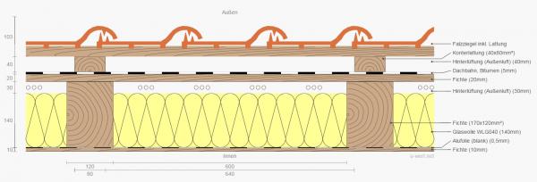

    Ich denke es handelt sich also um ein diffusionsdichtes Dach (wegen der Dachpappe) mit Hinterlüftung. Ob die Hinterlüftung auf der Innenseite (also der 3-4cm Abstand zwischen Holzschalung des Unterdachs und Dämmung) wirklich gut funktioniert hat, weiss ich nicht, da die Holzschalung zum Mauerwerk hin nur sehr geringe Luftschlitze aufweist.

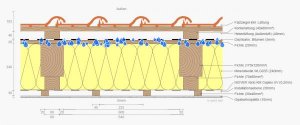

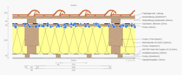

    Habe jetzt einmal mit u-wert.net simuliert, was ohne Hinterlüftung und mit einer variablen Dampfsperre (angeblich) passiert. Nicht optimal, aber wohl noch im Rahmen. Ich weiss natürlich nicht, wie genau u-wert.net da ist...
    Feuchtegehalt Holz: +3,8%
    Trocknet 39 Tage
    Tauwasser: 342 g/m²
    Da scheint mir eine Hinterlüftung idealer?
    Danke + Grüße

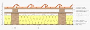

    Unter "Querschnitt" ist die Sparrenhöhe mit (180mm) gemein.
    Bei Ausführung "MIT" Hinterlüftung wäre allenfalls 140mm Dämmung möglich , dann mit U-Wert 0,29
    Bei Ausführung "OHNE" Hinterlüftung wäre 180mm Dämmung möglich , dann mit U-Wert 0,23
    Beides ist zu schlecht.
    In jedem Fall muss zusätzlich vollflächig innenseitig gedämmt werden.
    Bei Ausführung "MIT" Hinterlüftung mit 140mm Dämmung und zusätzlich 50mm, dann mit U-Wert 0,21
    Bei Ausführung "OHNE" Hinterlüftung wäre 180mm Dämmung und zusätzlich 50mm, dann mit U-Wert 0,18
    Für Erfüllung Förderrichtlinie KfW-Förderung ist U-Wert 0,14 erforderlich, dann mit Zusatzdämmung 80mm.

    Spricht etwas gegen 24 cm WLG 035 Dämmung mit den 4cm Hinterlüftung? Dazu müsste der Sparren um ~10 cm aufgedoppelt werden. Sprich also 10cm "Untersparrendämmung".
    Laut u-wert.net liegt man dann bei ~0,14, was jetzt nicht unbedingt das Ziel ist. Aber der Platz wäre ja vorhanden.

    Guten Tag ich habe genau das Selbe Problem mit dem Dach was genauso aufgebaut ist mit Dachpfannen , Dachlattung, Bitumenbahn ("Dachpappe"
    Sparren ~17-18 cm, Dämmung 14 cm, Glaswolle alukaschiert.
    Ich möchte den Dachboden ausbauen und vorher richtig Dämmen. Ich bitte um Hilfe.
