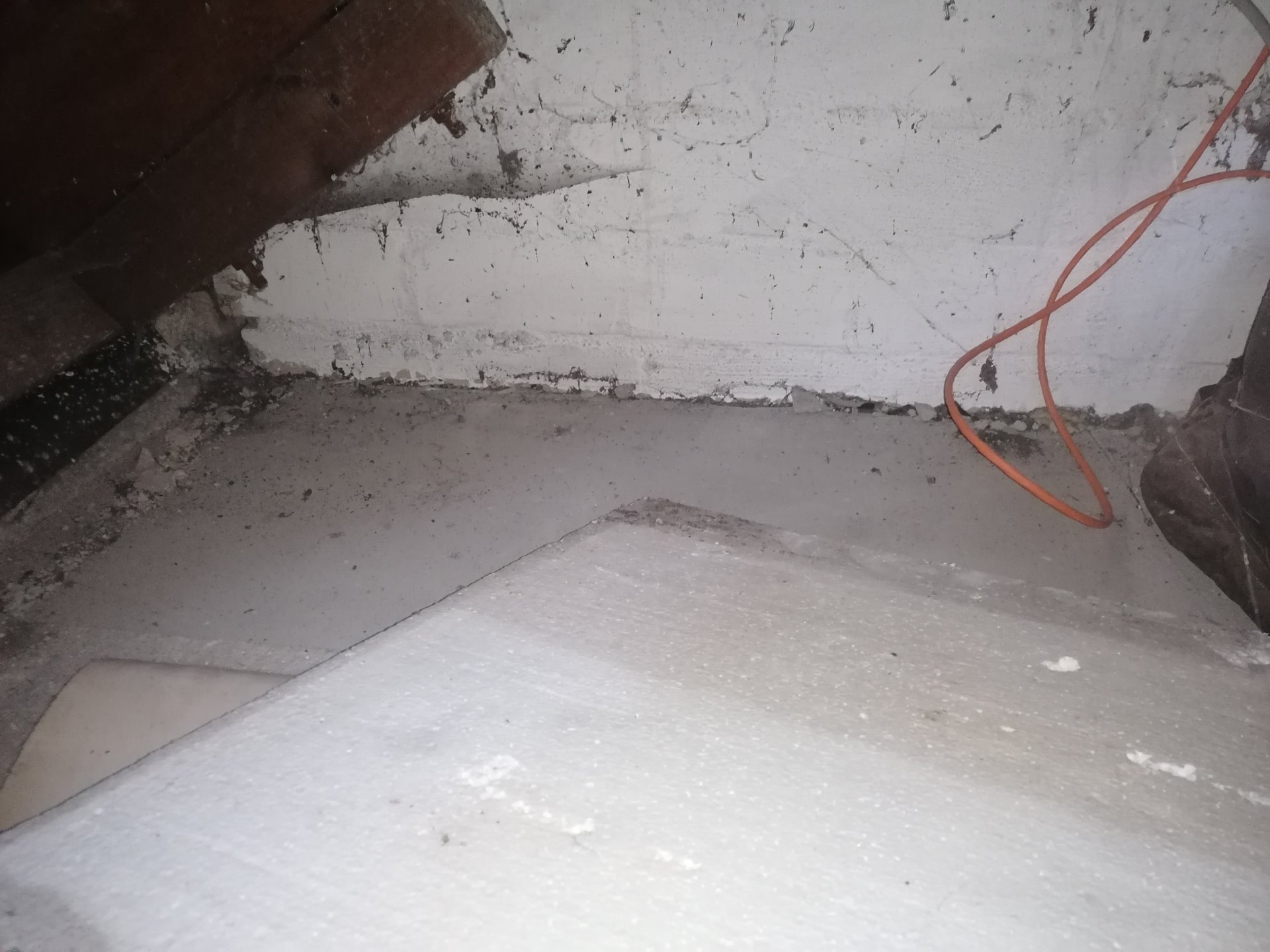

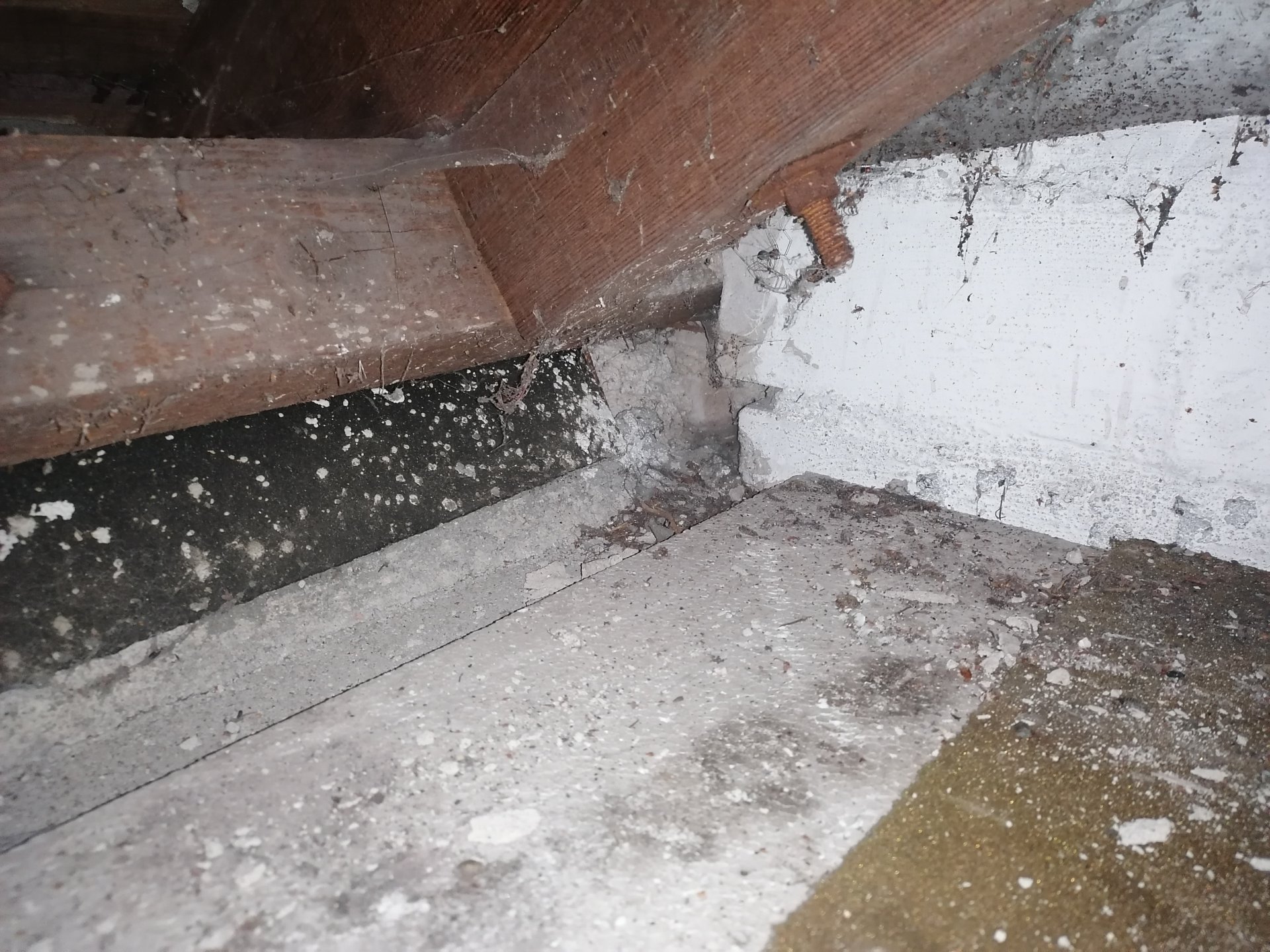

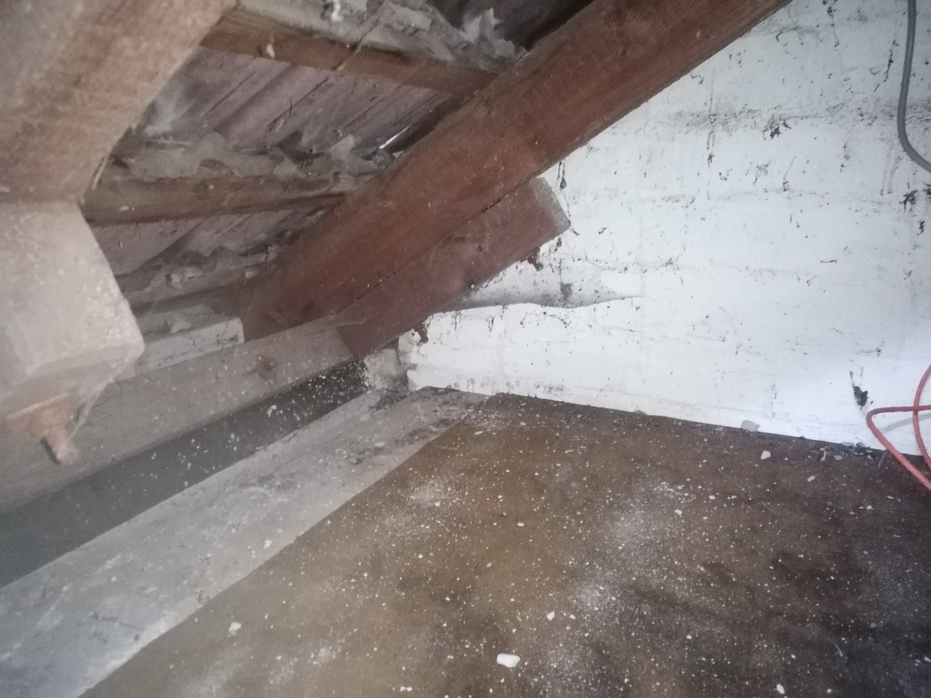

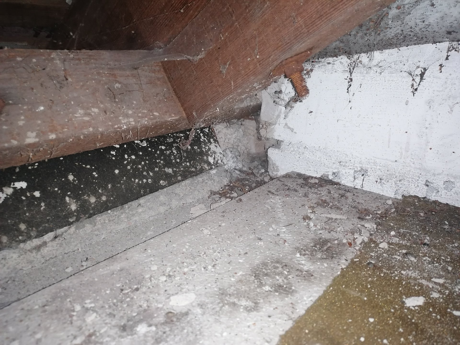

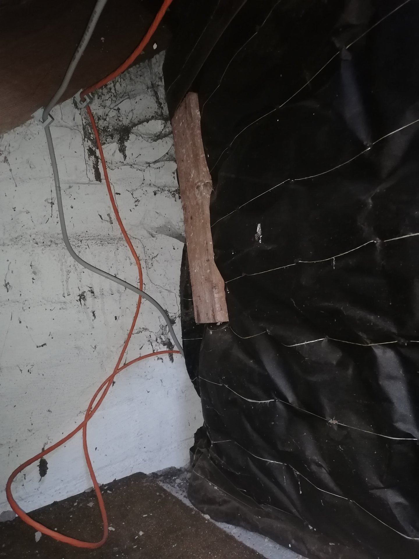

    wir haben vor 3 Jahren ein Haus gekauft (Baujahr 1975) und ich würde gerne die kommenden Herbstferien für die nachträgliche Verbesserung der Dämmung unseres Drempels nutzen. Eine komplette Dachsanierung mit Zwischensparrendämmung kommt aktuell noch nicht in Frage. Ich bin daher für Ratschläge jeglicher Art dankbar, um bei der Umsetzung ein gutes Ergebnis zu erzielen und um Fehler zu vermeiden.
    Der Boden des Drempels ist eine Betondecke. Ich habe ein paar Bilder angehängt, die die aktuelle Situation zeigen:
    • Boden mit 2,5cm Styroporplatten ausgelegt und mit Teppich überdeckt

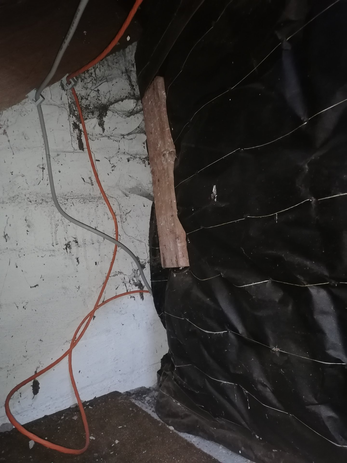

    • Seite mit Mineralwolle verkleidet (lückenhaft)
    • Keine Zwischensparrendämmung
    Überlegungen:
    1. Styropor/Teppich raus und Boden mit Steinwolle auslegen.
    2. ggf. parallel zur Drempelwand und zur Fußpfette einen Balken mit Dämmwollstärke legen, auf den eine Verschalung (OSB-Platten) zur Begehung des Drempels kommt. Dämmung bis zur Fußpfette legen.
    3. Drempelwand mit Steinwolle abdichten. Dazu auf bestehende Dämmung Balken aufdoppeln und über die bestehende Dämmung die neue Dämmung legen. Dämmung mit Folie fixieren
    Fragen
    1. Aktuell gibt es keine Folien (Dampfsperre / Dampfbremse). Ich gehe aber davon aus, dass es ggf. sinnvoll oder sogar notwendig ist hier Folien mit speziellen Eigenschaften zu verwenden. Welche Folien benötige ich für den Boden und die Drempelwand?
    2. Welche Dicke der Dämmung ist zu empfehlen?
    3. Die Dachschräge kann aktuell nicht gedämmt werden, weil ich da ja nicht rankomme ohne das Dach zu erneuern. Können aufgrund der verbesserten Isolierung des Drempels Probleme (z.B. Feuchtigkeitsschäden an dem Anschluss zur Drempelwand/Dachschräge) entstehen? Sind hier Maßnahmen zu ergreifen, damit ich keine Probleme bekommen?
    Bild 1: Fußpfette und ausgelegter Boden (Teppich + Styropor)
    Bild 2: Boden mit abgedeckter Styropor-Dämmung
    Bild2: Drempelwand mit Dämmung
