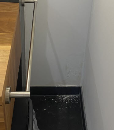

    Hallo liebe Community,
    ich habe kürzlich ein Haus gekauft und musste leider schon nach kurzer Zeit einen feuchten Fleck an einer Wand feststellen, die an die Dusche angrenzt.
    Die Dusche selbst ist komplett verfliest. Rückseitig befindet sich eine massive Ziegelwand, links und rechts grenzen Trockenbauwände an. Besonders an der Ziegelwand ist die Feuchtigkeit sichtbar – die Farbe wirft dort Blasen und löst sich ab. An den Trockenbauwänden ist das Problem nur leicht erkennbar.

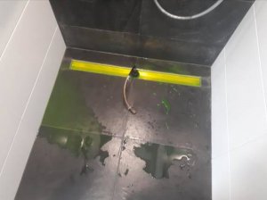

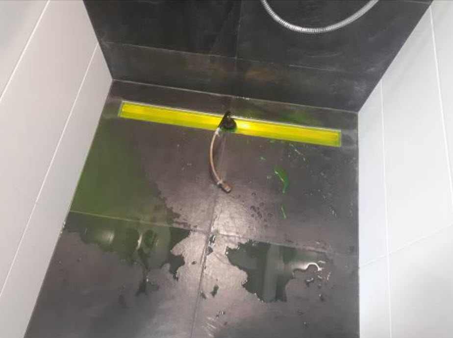

    Zur Schadensbehebung habe ich zunächst den Installateur kontaktiert, der das Bad damals unter dem Vorbesitzer installiert hat. Dieser hat wiederum einen Leckortungsdienst beauftragt. Der Dienstleister hat die Duschebene geflutet und dabei festgestellt, dass die Duschabdichtung undicht ist.
    Zusätzlich wurde eine Trocknungsfirma mit der Trocknung beauftragt. Diese soll laut Vorschlag auch die Sanierung übernehmen. Als die Trocknungsfirma vor Ort war, meinte der Mitarbeiter, dass man das Problem durch eine vollständige Erneuerung der Silikonfugen lösen könne. Er meinte, das sei eine gängige und normale Maßnahme.
    Ich bin jedoch etwas skeptisch, da ich befürchte, dass dies nur eine kurzfristige Lösung ist und die eigentliche Ursache nicht nachhaltig behoben wird.
    Was meint ihr dazu? Wie sollte man solche Schäden eurer Erfahrung nach am besten beheben?

    Das ist nicht nur eine kurzfristige Lösung, das ist gar keine Lösung. Um es drastisch zu sagen: das ist Kacke hoch 10. Punkt. Den "Flachmann" gleich entsorgen, ohne weitere Diskussion.
    Es gibt ein Merkblatt: Abdichtung häuslicher Bäder. Da steht insbesondere drin, wie bodenebene Duschen (bzw. das gesamte Bad!) abzudichten sind.
    Silikon ist keine Abdichtung, war nie eine Abdichtung und wird es auch nie werden.
    1. Maßnahme: Bodenfliesen raus, gucken, ob überhaupt eine regelkonforme Abdichtung vorhanden ist. Vielleicht kann man ja was retten, wenns "nur" der Anschluß an die Duschrinne ist. Aber eigentlich läuft es auf
    2. heraus: 1 x neu und dann richtig (befürchte ich) Auf welcher Höhe sind denn die Flecken an den Wänden? Evtl ist überdies ja auch noch die Armatur nicht richtig abgedichtet...

    Genauso wie Holzhaus61 schreibt.
    Das Ganze erscheint wie ein Rosstäuschertrick, um eine eklatanten Mangel vor dem Verkauf zu vertuschen. Der Vorbesitzer hat vermutlich jahrelang nicht geduscht, jedenfalls nicht in dieser Dusche.
    Ob da ein Regressanspruch besteht, sagt Euch Euer Baurechtsanwalt.
