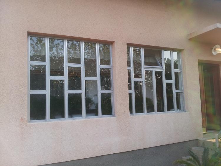

    Wir wollen unser Haus in Kroatien renovieren/sanieren.
    A. Haus ist ca. 30-50 Jahre alt.
    Das Haus wurde immer wieder vergrössert/verbreitert und letzlich kam eine Etage drauf. Das Haus ist nicht isoliert !!
    Isolieren wollen wir es auf jedenfall, Beheizung erfolgt z.Zt. über Holz, ist in Kroatien immer noch sehr sehr beliebt, da deutlich günstiger als Gas. Stromheizung hat so gut wie niemand, viel zu teuer.
    Alle Böden unten und oben wollen wir renovieren + Badezimmer oben/unten.
    1. Die Wasserleitungen (Zu- und Ablauf) müssen neu gemacht werden, jetzt die Frage, was ist besser. Kupferleitungen oder Kunstoffleitungen? Preislich tuen sich diese ja nicht viel.

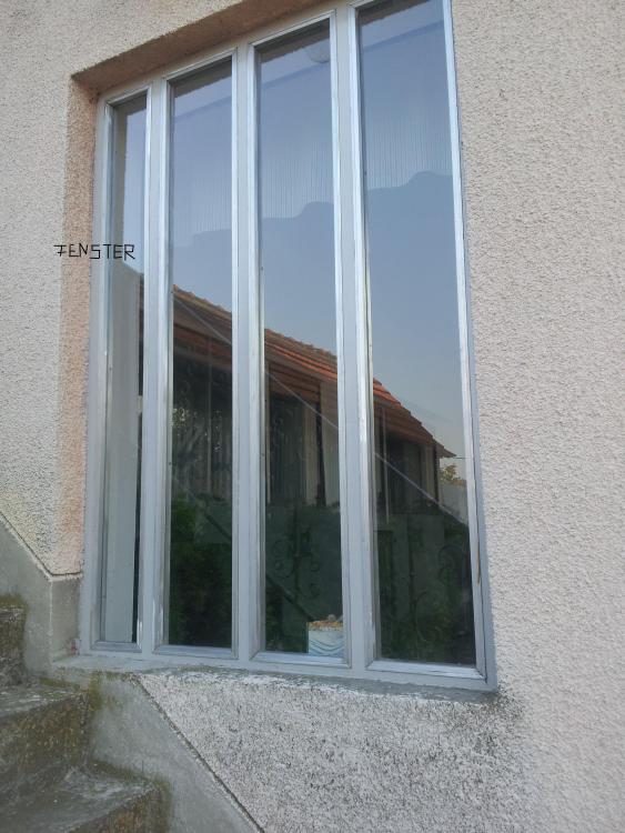

    2. Die Fenster sind einfachverglast und wollen wir ebenfalls neu machen, reichen doppelverglaste bei älteren Häuseren?
    3. Das Dach wurde 2010 komplett renoviert und ist in einem super Zustand, ebenso die Dachrinnen.
    4. Kann man eine Holzheizung mit Brauwasser verbinden? Dann könnte man den Rest des Hauses auch beheizen. Obergeschoss hat eine seperate Holzheizung. Gasheizung ist den Schwiegereltern noch zu teuer, vielleicht ändert sich das aber auch.
    5. Das Warmwasser wurde (Stand in Kroatien) mittels einem Boiler vorgewärmt fürs Duschen/Waschen. Problem ist hierbei, dass dieses Wasser schnell verbraucht ist und erst wieder erwärmt werden muss. Wie gut sind elektronische Durchlauferhitzer und welche sind gut? Diese würden wir dann auch gerne verbauen.
    6. Fliesen kosten in Kroatien nicht viel, waren in verschiedenen Märkten und preislich und optisch sahen sie schön aus. Bei Fenstern und Türen wiederum nicht, diese sind sehr teuer und optisch eine Katastrophe, Kommen auch aus China und kein Herstellername. Velux Dachlukenfenster kosten schnell 5.500 KN (umgerechnet 800,- €) das Stück ohne Einbau.

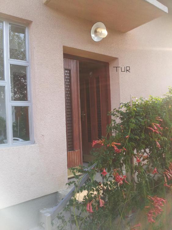

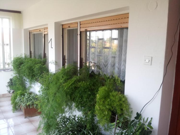

    Da Kroatien mittlerweile EU-Mitglied ist (Kein Zoll, etc. mehr), würden wir diese von D nach Kroatien mitnehmen, habe die Fenster und Türen ausgemssen, sollten jetzt hier und da mm fehlen, kann man diese proffesionell ausgleichen?
    Witzig ist, dass Fenster oben und unten nicht die gleiche Breite haben, keine Ahnung wie die das gemacht haben. Vielleicht steckt das Fenster oben mehr im Beton.

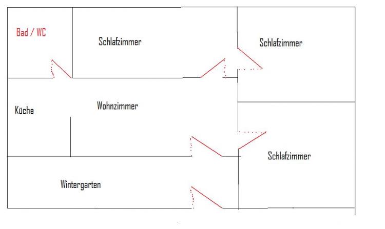

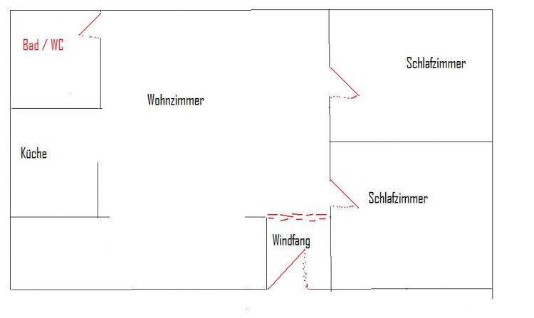

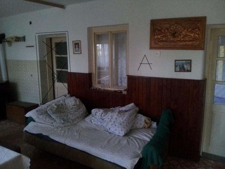

    Anbei ein paar Bilder zu den tragenden Wänden, Fenster und Eingangstür.

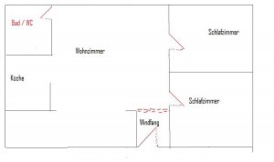

    Habe mal eine Zeichnung angefertig wie es jetzt aussieht und wie es nach dem Umbau ausehen soll (nur eine Skizze).

    Habe die Zeichnungen vergessen.
    Wären für alle Tipps/Vorschläge dankbar wegen den Wänden in der Mitte.

    Trapezförmige Fenster? Und eine Hausbrauerei?
    Na dann, viel Spaß...!
    Tipp:
    Ein Haus muß nicht isoliert werden (es hat ja hoffentlich keine ansteckende Krankheit), sondern (wärme-)gedämmt.

    Servus, also mit den Grundrissen die Du eingestellt hast wäre ich vorsichtig...die beiden Wände in der Mitte würde ich ohne Statiker nicht anfassen..auch nicht in Kroatien. Bei Aussenmauern ist das dort nicht so der Stress da man ja fast immer ein Stahlbeton Gerippe hat wo die Gefache ausgemauert werden.
    Heizung.....es gibt auch gute Holz-Zentralheizungen die voll Automatisch funktionieren...vielleicht (sofern immer jemand zuhause ist) könnte man auch einen großen zentralen Holzofen der gleichzeitig Warmwasser macht nutzen....das hängt von der Situation ab.
    Fenster zu tauschen is sinnvoll, wieviel Du da machen willst ist Dir überlassen. Je nach Region (kenne das nur aus Bosnien wo es im Winter -25 im Sommer +35 wird) macht es durchaus Sinn gute Fenster zu verbauen....

    Wo steht das Haus? Kontinentalklima/Küstenklima?
    Fenster/Türen:
    Kauf keine fertigen Fenster aus China, die kroatischen Fensterbauer (Handwerker) beziehen ihre Profile/Teile eh meist aus Deutschland (PVC) oder Italien (Alu-Fenster) und sind deutlich günstiger als in Deutschland zu haben (In Österreich scheinen sich ettliche Häuslebauer ihre Baulemente aus den ex-YU staaten zu liefern). Qualität ist durchaus gut (was ich aus den Urlaubshäusern her kennengelernt habe)
    Heute ist 2-Scheibenverglasung Standard, drei-Scheiben kann man, muss man nicht. Einscheiben wirst du nur noch auf speziellen Wunsch kriegen.

    Werden einen Statiker dann unten ansprechen.

    Kannst du mir eine Firma nennen bzgl. der Fenster.
    Hatten in Kroatien Veluxfenster gefunden, diese kostet unten zwischen 700-900,- € das Stück, die gleichen hier in D kosten knappe 350,- €. Oder meinst du einfach die kroatischen gelben Seiten aufschlagen, anrufen und fertig?

    Fenster: Alu- und Kunststofffenster sind in Kroatien günstiger (die lokalen Handwerker bauen die Fenster mit den zugekauften Profilen selbst zusammen), bei Dachfenstern ist das natürlich anderst da die importiert werden. Frag halt vor Ort nach ein paar Angeboten.
