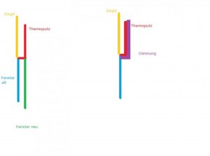

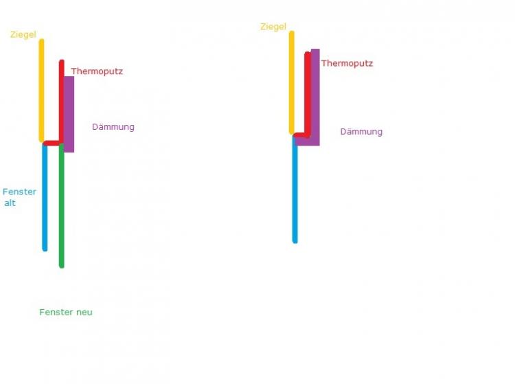

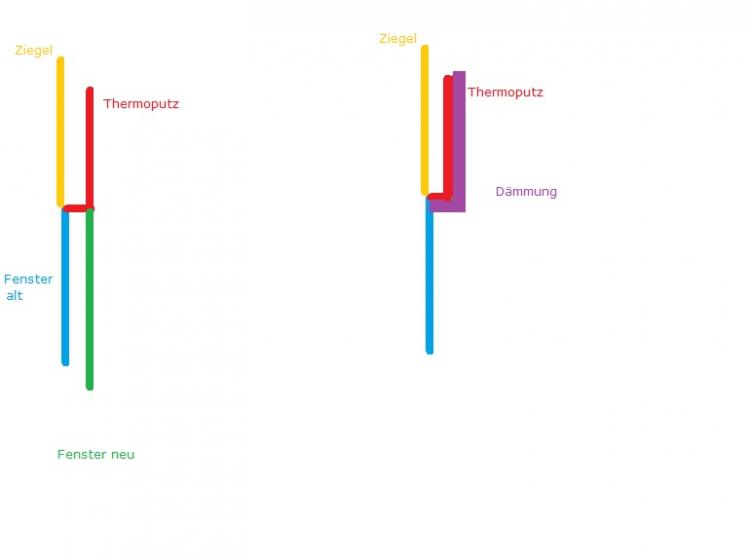

    bin aktuell am Planen der Sanierung meines Hauses (Bj.1986) und wollte mir hier Erfahrungstipps holen.
    Bei uns gehören unbedingt die Fenster getauscht (Holzfenster, Zustand schlecht). Für uns ist nun die große Frage der Einbaulage der Fenster.
    Wenn man später eine Dämmung anbringen möchte sollten diese möglichst weit hinaus gesetzt werden wurde mir gesagt, damit man überdämmen kann.
    Macht es Sinn die Fenster jetzt weiter hinaus zu setzen und später (1-2 Jahre) zu dämmen? oder sollte man die Fenster jetzt wie bisher einbauen, und dann die Leibung später heraus stemmen und dann mit Dämmmaterial überdecken?
    Aktuell sind 7cm Thermoputz am Haus.
    Wie ist das, wenn 7 cm Thermoputz schon oben sind, da kann man die Fenster ja ohnehin nicht ganz hinaus setzen sodass die bündig sind oder?
    Habe noch ein Bild angefügt so wie ich das gedacht habe:

    So ganz versteh ich da mit dem Thermoputz und der Lage zwar nicht.
    So spontan fällt mir aber ein:
    Denk an die Tiefe der neuen Fensterbänke.
    Die müssen jetzt sehr weit überstehen, damit das spätere WDVS auch noch drunter paßt.
    Selbiges gilt für die Lage des Rollladens (!?) gibt´s da sowas?
    Der gibt ja auch schon die Lage des Fensters vor.
    Ausser du willst den ersetzen.
    Bilder würden evtl. helfen.
    Thermoputz hatte ich noch nie. Solltest auf jeden Fall einen Stuki fragen ob da ein WDVS drauf kann und wenn ja aus welchem Material. Vielleicht auch mal bei z.B. Firmenname entfernt anrufen und da nachfragen

    Fensterbänke sind klar die müssten auch überstehen.
    Rolladen gibt es, müssen aber ersetzt werden da sie aktuell manuell zu bedienen sind und nicht elektrisch und ich das Fenster nicht anbohren möchte.
    Theromputz, wurde mir so gesagt ist ein normaler Verputz wo eine Art Styroporkügelchen mit drinnen ist.
    Die Lage der Fenster ist für mich eben fraglich wie man das angeht, also im Sinne eines Sanierungskonzeptes.

    Bei alten System wie diesem Dämmputz würde ich lieber den Putz von einem Fachmann anschauen lassen und im Vorfeld
    herausfinden ob und wenn ja wieviel draufgepackt werden kann. Das sollte aus meiner Sicht ein Vertretter einer Herstellerfirma sein.
    Zum Stuki gehen und fragen ob er dir nen Vertretter von XY schicken kann.
    Warum ich das machen würde:
    Du gibst jetzt die Stärke der Fensterbänke neu vor,
    falls das alte System defekt ist oder sich aus einem anderen Grund nicht zum Aufbau eignet, hast du später auf ewig
    ziemlich komische Fensterbänke.
    Die Fenster weit nach außen zu rücken erklärt sich aus dem Verlauf der Wärme (Isothermen) in dem Bereich.
    Da ist es günstiger die Fenster in der Dämmebene zu haben.
    Wenn du jetzt aber nicht beabsichtigst aus deinem Häuschen ein Passivhaus zu basteln würde ich den Aspekt nicht zu hoch ansetzen.
    3fach Verglasung mit einem guten U-Wert und eine vernünftige Überdämmung des Randprofils (Rollladenschienen einrücken !!!) sind da wichtiger wie die letzten Nachkommastellen bei der Wärmebrücke.
    Die Optik sollte auch passen. Innen und außen ergeben sich andere Leibungstiefen, das hat auch einen Einfluss auf die Optik. Was dir da besser gefällt musst du halt wissen
