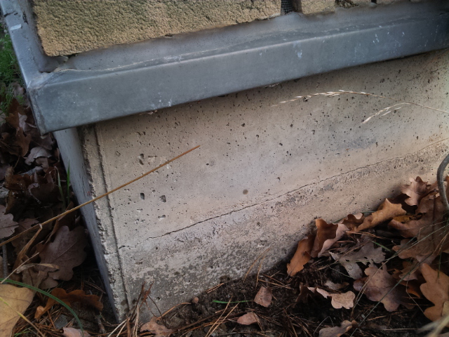

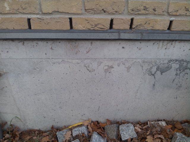

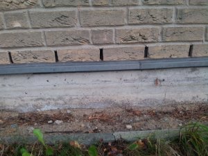

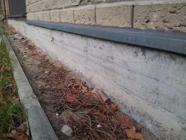

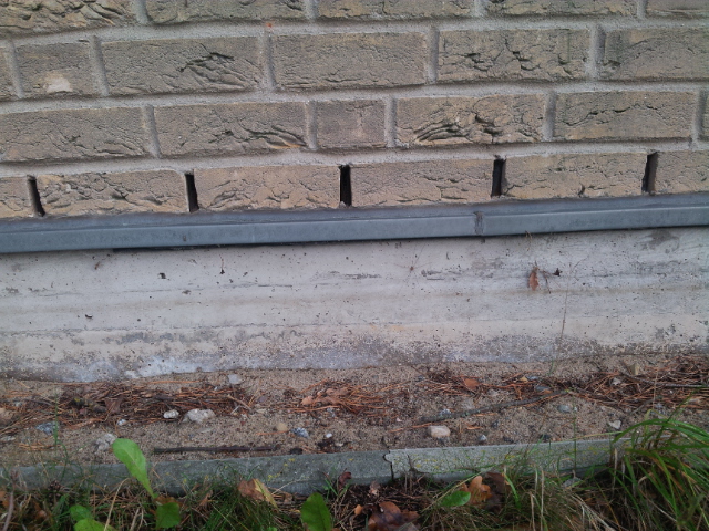

  18. #18 onyx2014, 25.11.2015
    onyx2014
    onyx2014
    21.11.2014
    53
    informatiker
    berlin
    20151124_142153.jpg 20151124_142202.jpg 20151124_142241.jpg 20151124_142321.jpg
    Das erste Foto zeigt den hohen Sockel auf der Rückseite, wo sich der Schimmelvorfall ereignete. Es ist nicht die Wetterseite. Die innenliegende Regenrinne wurde repariert. Ein Duschschaden behoben. Ein undichter Zulauf zur Heizterme (weiter entfernt) tropfte mit hoher Geschwindigkeit direkt auf die Bodenplatte, weil an der Stelle kein Fußboden. Die anderen Fotos mit dem kurzen Sockel sind auf der Wetterseite, wo ein tropfender Schaluch in der Küche für einen Schaden sorgte. Sonst keine Auffälligkeiten.
    Hinter dem Klinker ist der Holzrahmenbau.
  19. #19 Alfons Fischer, 25.11.2015
    Alfons Fischer
    Alfons Fischer
    18.11.2010
    3.718
    thermische Bauphysik
    Dkb
    Formularausfüller
    ich finde, das sind für den Anfang Auffälligkeiten genug. Zu dem ungedämmten Sockel habe ich schon was geschrieben.
    Ich würde "Sekundär-Tauwasserbildung", also Tauwasserbildung innerhalb des ansonsten scheinbar unkritischen (hoffentlich) Bauteilaufbaus, infolge Austrocknung der entstandenen Wasserschäden, nicht ausschließen.
    Das hieße: auch der Wandaufbau könnte Schaden genommen haben.
