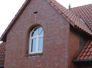

    wir interessieren uns zur Zeit für ein freistehendes Einfamilienhaus welches in wenigen Monaten zwangsversteigert wird. Das Haus wurde 1992 errichtet und auch bewohnt aber in Teilen (Fassade, Balkon, Aussenbereich) nie fertig gestellt. Die Aussenwand ist zweischalig aufgebaut, wahrscheinlich Gasbeton dann Dämmung und zuletzt das Klinkermauerwerk. Scheinbar ist allerdings beim Einbau der Fenster etwas schiefgelaufen, da diese bündig in die innere Wand eingebaut worden, wodurch zwischen Fenster und Klinker die Dämmung offen sichtbar ist (siehe Foto).
    Zur Abschätzung der Sanierungskosten würde uns eure Meinung zu folgenden Punkten interessieren:
    Lässt sich dieser Baufehler nachträglich noch beheben (zum Beispiel durch das Versetzen der Fenster)?
    Welche Schäden sind an der Dämmung zu befürchten da diese über 20 Jahre Wind und Wetter ausgesetzt war?
    Für das Haus liegt natürlich ein Gutachten vor, allerdings konnte der Gutachter das Haus nicht von innen besichtigen. Im Baugutachten steht:
    Neben einem allgemeinen Instandhaltungsrückstau an Außenanlage und Gebäude sind deutliche Baumängel an Fenster, Fassade und Außentüren, sowie Bauschäden und Restarbeiten, wie z.B. Erker/Balkon Küche Osten und Eingangspodest erkennbar. Weitere, noch bestehende und nicht bekannte Schäden und Risiken im Innenbereich des Gebäudes sind auf der Grundlage des visuell vorgefundenen Zustands im Außenbereich nicht ausgeschlossen.

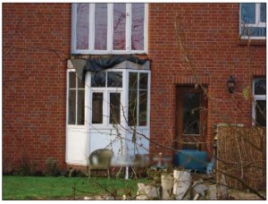

    Anbei noch ein Bild vom unvollendeten Erker:

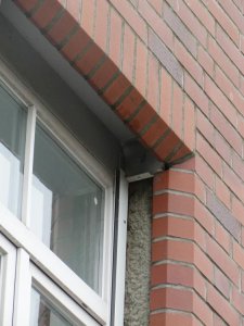

    Hier noch ein spannendes Detailbild von einer erneuten Besichtigung:
    Wie man sieht handelt es sich bei der Dämmung um Steinwolle, ein zusätzlicher Luftspalt zwischen Steinwolle und Klinker ist nicht zu erkennen. Im oberen Bereich sind Kästen für Rollläden montiert, evtl. ist der Fenstereinbau doch so gewollt. Somit stellt sich allerdings die Frage wie der Spalt im Fensterrahmen geschlossen werden sollte?
  3. #3 Gast036816, 02.07.2015
    lass die finger davon. wenn ich das fenster des 1. fotos anschaue, dann wird mir anders und wer weiss, was die ungedämmte fresswarze beinhaltet!
  4. #4 AlexSinger, 02.07.2015
    AlexSinger
    AlexSinger
    19.11.2013
    926
    Physiker
    Mannheim
    außerdem kommt oben aus dem Loch über dem Fenster Vogelkot....
  5. #5 Carden. Mark, 03.07.2015
    Carden. Mark
    Carden. Mark
    23.01.2004
    10.396
    öbuv Sachverständiger
    NRW
    Eulenloch - hat hier jede Bauernhof :)
