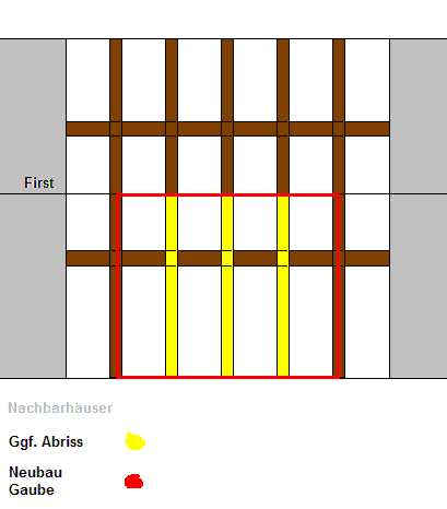

    Im Rahmen einer Reihenmittelhaussanierung muss ein Teil des Daches komplett erneuert werden.
    Dazu habe ich mir überlegt, dass auf der von der Strasse abgewandten Seite, wenn möglich, eine Gaube aufgesetzt werden soll.

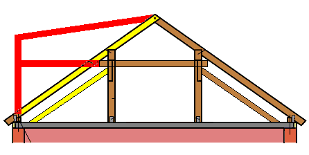

    Ich habe versucht die Gegebenheiten auf den beiden Bildern soweit wie möglich darzustellen.
    Ist eine derartige Änderung des Daches statisch möglich? Ich habe Bedenken, da es keinen durchgehenden Firstbalken gibt, sondern die Sparren nur jeweils an dem Gegenstück der anderen Seite anliegen.
    Wie weit ist eine Umsetzung dieser Planung möglich?
    Wenn nötig kann ich in ein paar Tagen auch Bilder des Dachstuhls einsetzen.
    In dem Zuge könnte ich wenn gewünscht auch noch die Maße der Balken angeben... diese habe ich gerade nicht zur Hand.
    Vorab schonmal vielen Dank!

    Wird das jemals genehmigt? Das ist keine Gaube mehr.
    Die Aussteifung ist hier zerstört. Die Lastabtragung funktioniert auch nicht.
    Kläre erst die Genehmigung und dann ergibt sich der Rest.

    Aufgrund dieser Bedenken wollte ich ja erstmal vorab hier anfragen bevor ich mir den Architekten ins Haus hole.
    Würde eine Änderung der Dachstuhlkonstruktion etwas bringen? Ggf. zusätzliche Versteifung oder ähnliches?

    die Prinzipskizze
    ist ja schön, nur ohne einen Ortsbesichtigungstermin ist das nicht zu beantworten
    Es spielen da diverse andere Dinge (siehe vorheriges Posting) auch eine Rolle, wie z.B:
    die Lastabtragung in die unteren Geschosse
    die vorhandenen Verbindungen
    die vorhandenen Holzquerschnitte
    usw.
    das muss im Ganzen und vor Ort beurteilt werden
