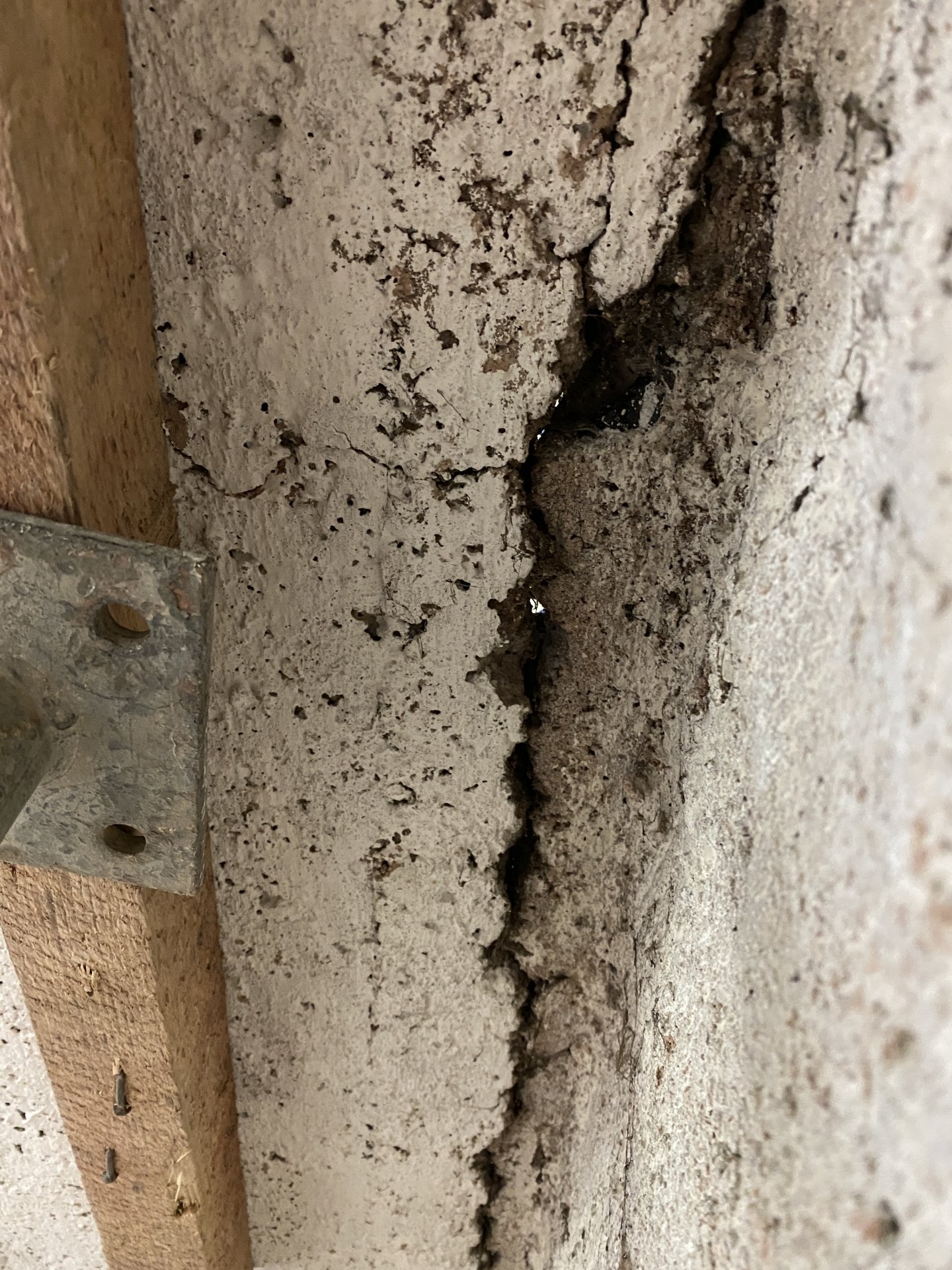

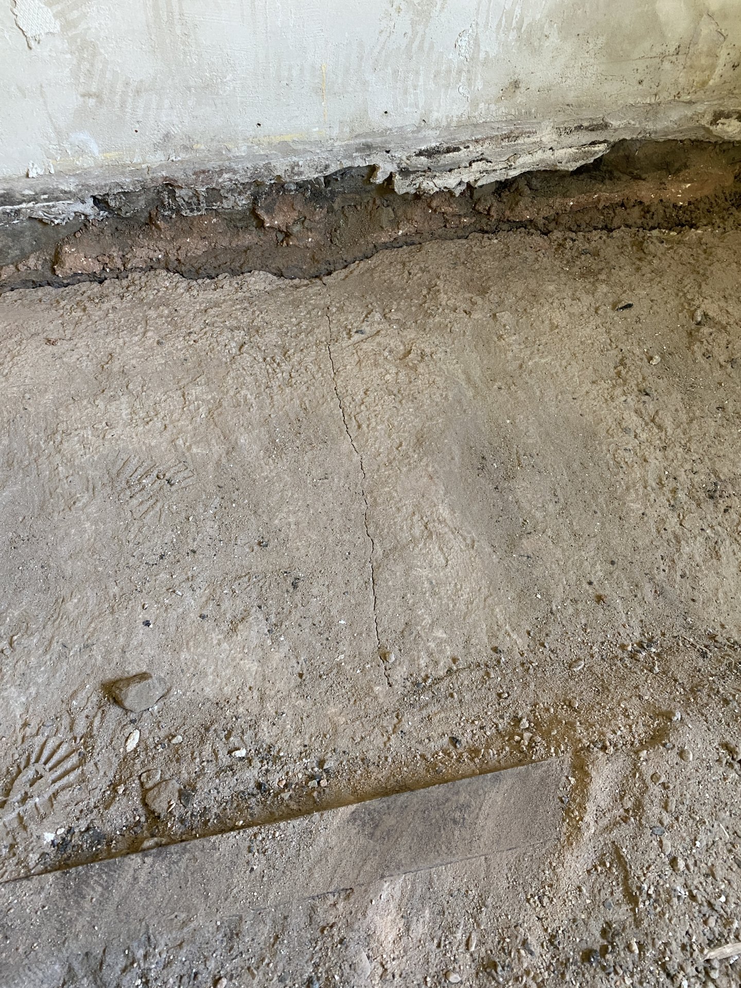

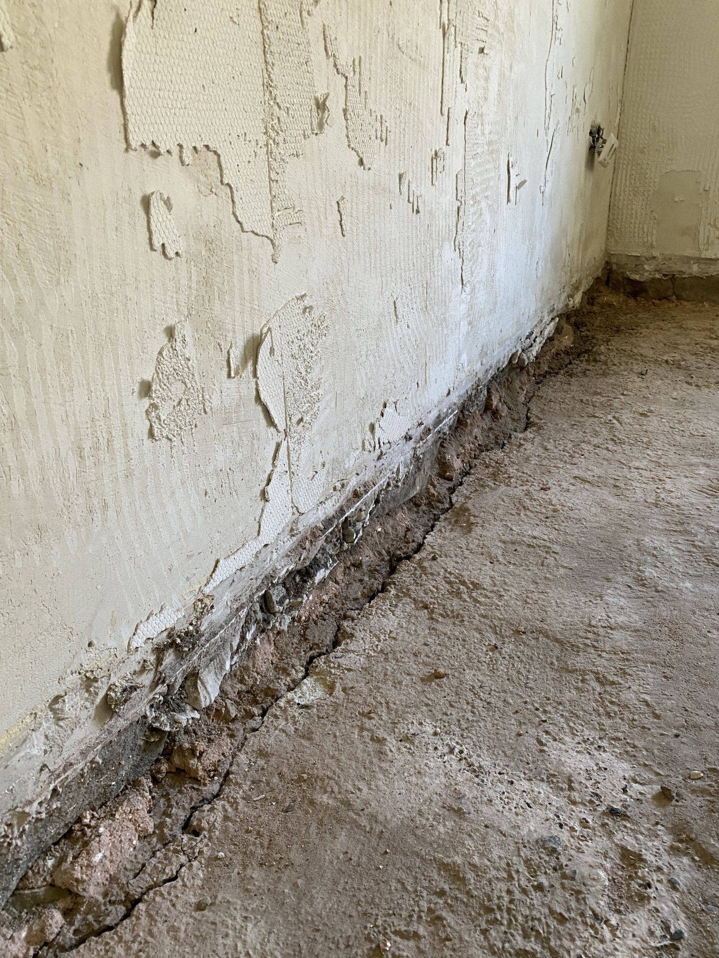

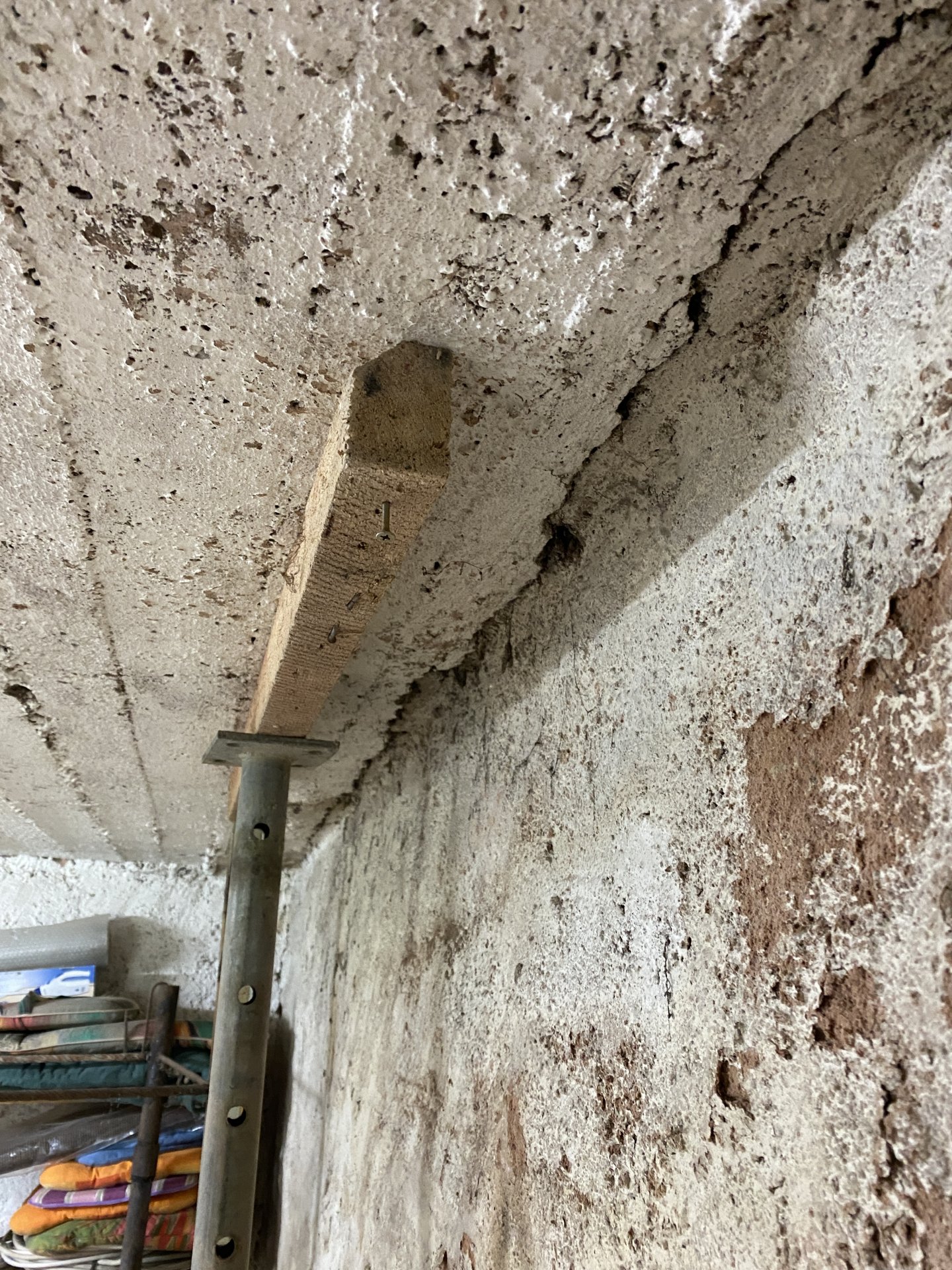

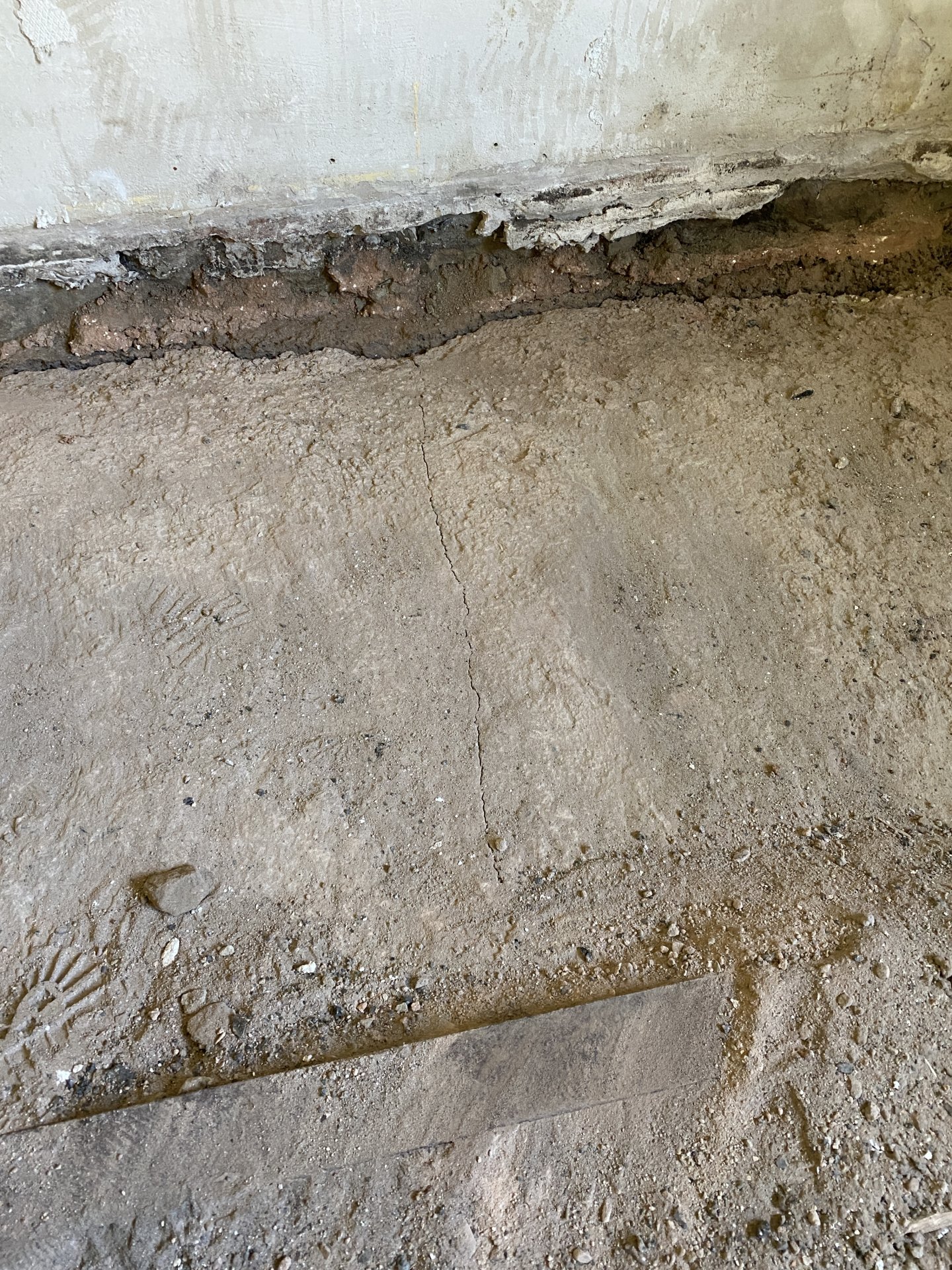

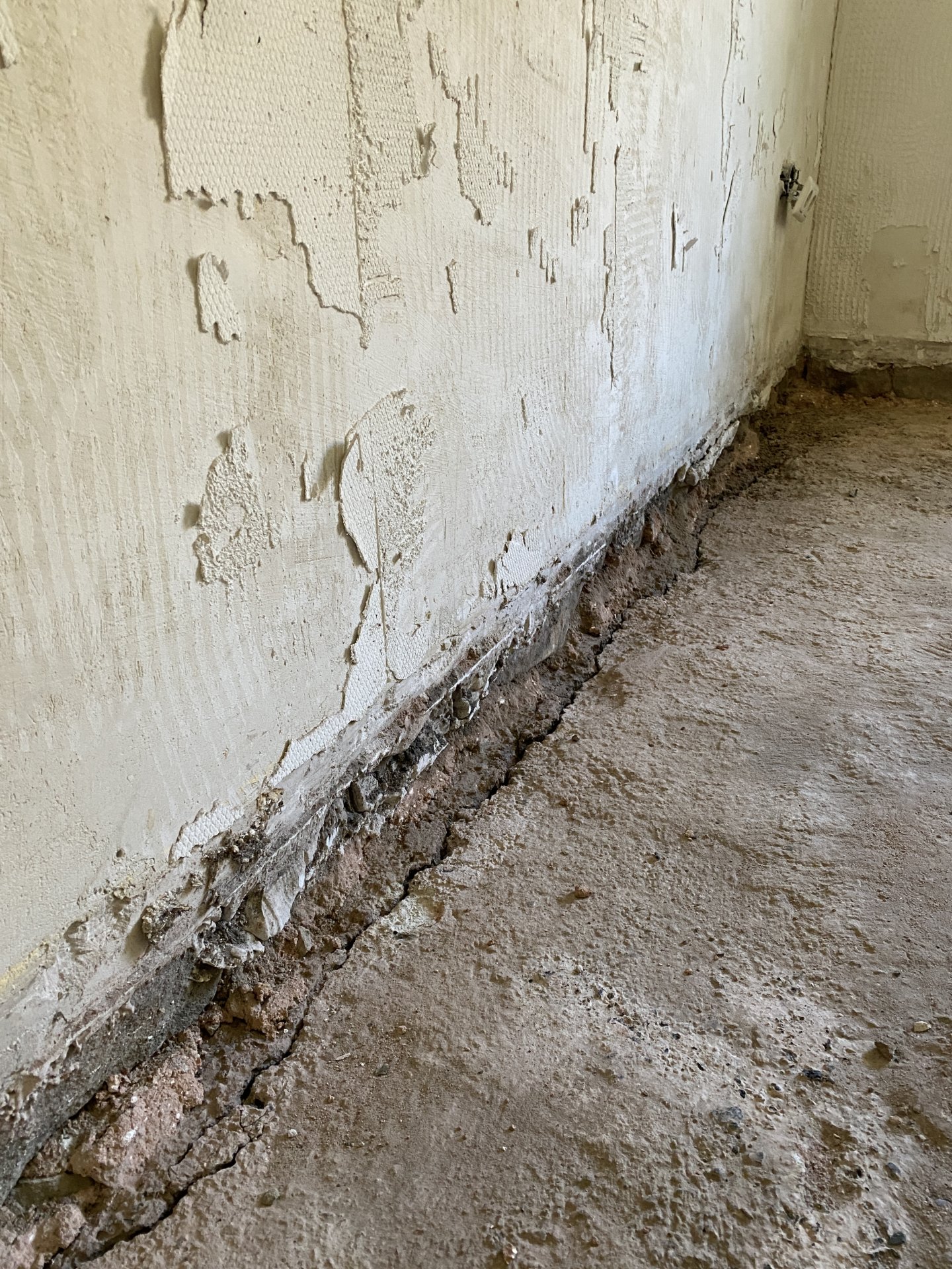

    bei unserem Haus, Baujahr 1948, ist die Kellerdecke als Kappendecke ausgeführt. Dabei sind 140er INP Stahlträger in Abständen von ca. 90 cm aufgespannt und die Zwischenräume mit einem Schlackenbeton ausgegossen.
    Zuallererst sollte erwähnt werden, dass am 17.04 ein Statiker zu uns kommt. Diesen werde ich auf jeden Fall darauf schauen lassen. Dass hier was passieren muss, ist schon klar! Es geht mir hier erst mal um das wie, und welche Möglichkeiten wir denn haben.
    Ich habe beim Entfernen der Schüttung auf der Decke einen Riss parallel zur Außenwand festgestellt. Ich denke anhand der Fotos könnt ihr das ganz gut erkennen.
    Ist da noch was zu retten, oder sollte man gleich darüber nachdenken, das ganze „Feld“ neu zu betonieren?
    Freue mich über Antworten.
    Beste Grüße Louis
