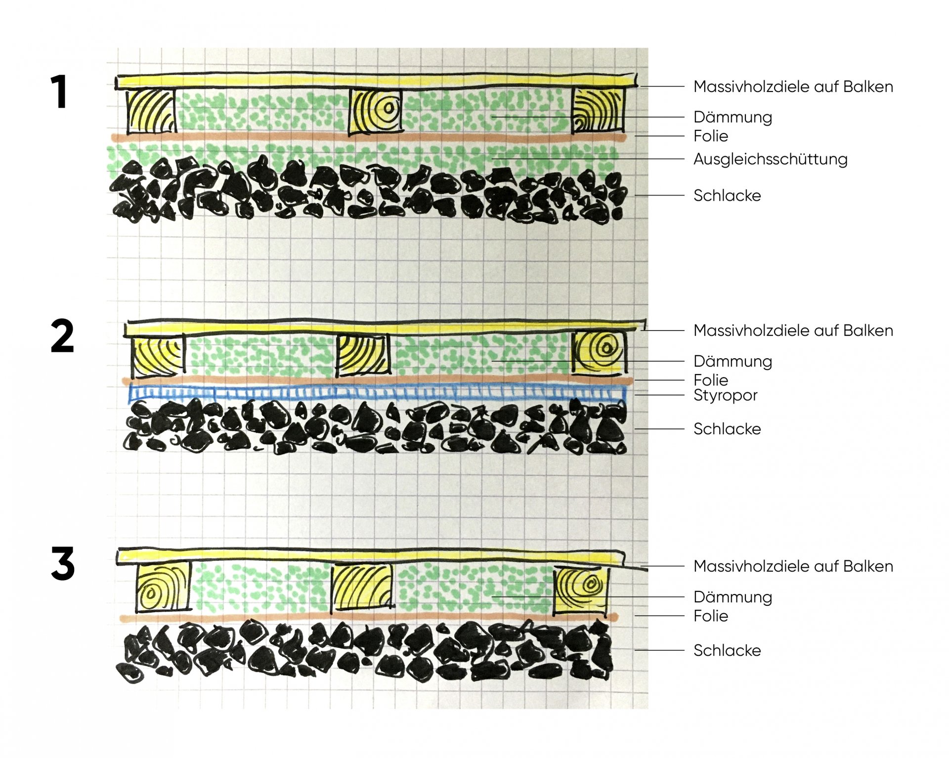

    Hallo Bauexperten,
    wir sanieren gerade ein Haus von 1899 und haben folgende Situation:
    in einem Raum (7 qm) ist der alte Dielenboden nicht mehr zu retten, wir wollen ihn erneuern und komplett mit neuen Massivholzdielen auf massiven Holzbalken aufbauen. Der Raum befindet sich im EG und ist nicht unterkellert.
    Das Haus ist ein Klinkerbau mit Feldsteinsockel, unter den alten Dielen wurde Schlacke aufgeschüttet, die aus kleineren aber auch größeren recht spitzen Brocken besteht. Die Schlacke wollen wir belassen. Drei Varianten stehen nun als Option im Raum.
    1. Schlacke so gut es geht verdichten, kleine Zwischenräume aufschütten (Welches Material wäre hier geeignet, es sollte wahrscheinlich druckbeständig sein?), Folie darüber. Darauf die Massivholzbalken, Zwischenräume mit Dämmschüttung auffüllen (Blähton/Perlite?), müsste diese so hoch wie die Balken sein oder reicht es, den Zwischenraum zb bis auf halbe Balkenhöhe zu verfüllen? Auf die Balken dann Massivholzdielen.
    2. Schlacke so gut es geht verdichten, darauf eine Schicht Styroporplatten, die wir noch als Verpackungsmaterial vorrätig hätten, dann wie bei 1. Folie, Balken, Dämmschüttung, Dielen.
    3. Schlacke so gut es geht verdichten, direkt die Folie aufbringen (hier befürchte ich, dass eventuell spitze Schlacketeile die Folie beschädigen könnte), dann wie bei 1. Balken, Dämmschüttung, Dielen.
    Anbei auch eine Zeichnung zur Verdeutlichung. Freue mich über Kritik und Tipps.
    Besten Dank schonmal,
    Daniela

    Darf ich fragen, warum ihr euch für eine Lösung mit den Balken (Lagerhölzern) und Dämmung der Zwischenräume entschieden habt, anstatt für eine Lösung mit homogenen Schichten? Geht es euch um die Befestigung?

    Eine homogene Schicht bedeutet, eine Bodenplatte gießen und darauf einen Aufbau mit Balken/Dielen?
    Wir sind offen für Alternativen. Uns erschien diese Variante am einfachsten umsetzbar.

    Für den nicht unterkellerten Teil meines Sanierungsobjekts ist vorgesehen: Abteufen auf benötigte Tiefe, Sauberkeitsschicht, Abdichtung, Dämmung nach gesetzlichen Vorgaben oder besser, Estrich mit Fußbodenheizung, mineralischer Belag.

    Ich hatte gemeint, dass man nicht einerseits Lagerhölzer und andererseits einen Dämmstoff mit unterschiedlichen Wärmeleitfähigkeiten in einer Schicht nebeneinander hat, sondern vereinfacht gesprochen z. B. stattdessen eine homogene Schicht aus druckfesten Holzfaserdämmplatten.
    Ich würde prüfen, ob in eurem Fall der Tatbestand der Anlage 7 GEG Nummer 6 Buchstabe c erfüllt ist und ob ihr Anforderungen bei einer Änderung erfüllen müsst.
    Quelle: Anlage 7 GEG - Einzelnorm
    Welche Aufbauhöhe steht euch denn ab bzw. mit der Schlackenschüttung zur Verfügung?

    Damit habe ich gute Erfahrungen gemacht.
    STEICO Produkte
    Ich würde aber die Schlacke gegen Schaumglasschotter tauschen.
