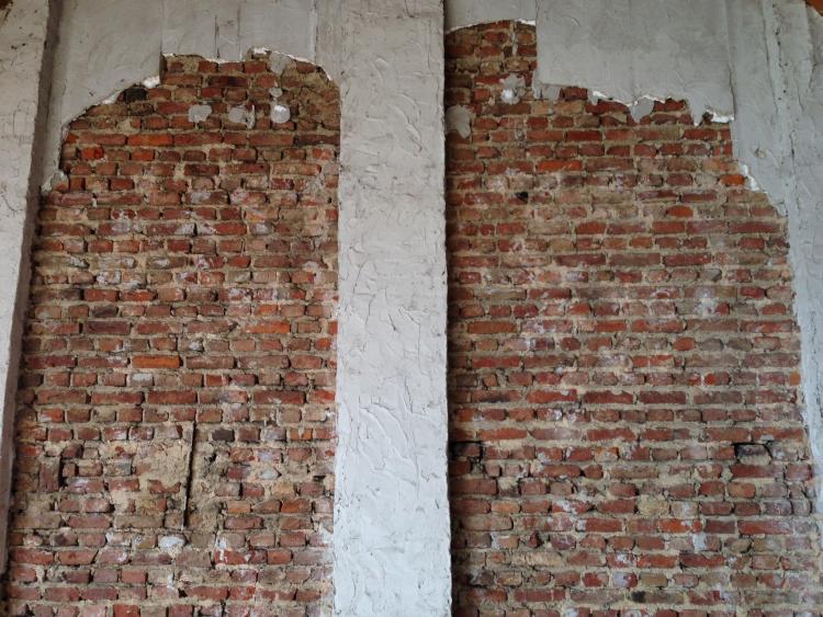

    Liebe Experten,
    Unser Scheunenumbau schreitet voran, die Decken sind eingezogen und jetzt geht es an den Giebel.
    Wie auf dem Bild ersichtlich, wollen wir die beiden Fächer als Sichtmauerwerk ausführen.
    Jetzt die Frage: wie geht man da am effizientesten vor?
    Alte Fugen rauskratzen, neu Verfugen, die Oberfläche der Ziegel ab- anschleifen - also die Bearbeitungskette...
    Ich bin dankbar für jeden Tipp...

    Es gibt sehr viele Verfahren für die Ziegelsanierung. Das ist eigentlich aber kein Thema für den DIY Bereich, sondern erfordert gut ausgebildete Fachleute mit entsprechendem Gerät

    Darüber hinaus sieht das Mauerwerk im unteren Teil sehr merkwürdig hergestellt aus: Sehr geringes Überbindemaß, einige Male über drei Lagen vertikal durchlaufende Stoßfugen, extreme Lagerfugenstärke, unterschiedliche Steine (?), ... Auch der innen sitzende Balkenanker irritiert etwas.
    Das alles sollte sich ein Statiker im Zusammenhang der gesamten Wand ansehen und beurteilen, bevor die Kosmetik kommt!

    Der Anker geht in das angebaute Haupthaus.

    Sodele,
    Nachdem Architekt und Statiker keine Einwände hatten, haben wir die Fugen ein Stück entfernt und neu verfugt. Sehr aufwändige Arbeit - staubig und anstrengend, äußerst langwierig.
    Aber das Ergebnis ist phänomenal und ich bin froh die Zeit und vor allem die Leidenschaft entwickelt zu haben.
    Diese, ca. 6 m Höhe Giebelwand wird im Koch- Essbereich ein schönes Schmuckwerk und Zeitzeuge sein.
    Aber zwei Fragen bleiben noch offen:
    A) mit was behandle ich die Wand gegen absanden etc.?
    B) wann mache ich das? Ich werde noch einige Balken abschleifen müssen, wenn der Zimmermann durch ist, was noch einigen Staub bedeutet. Vor dem Abschleifen oder danach?

    ich hab den Tread erst jetzt gesehen ... normalerweise auskratzen kärchern und verfugen
    dafür ist es jetzt zu spät.
    ergo Stahlwolle und Drahtbürste und hinterher versiegeln ... wird auch ne scheiss Arbeit
    ich würde daß nach dem Staub vom Zimmerer machen.
    Diy hin- oder her dafür bekommt man eh keine vernünftige Firma ran
    dann lieber so etwas in Eigenleistung und später kann man beim

    Hallo Josef,
    Ausgekratzt, Ziegel abgeschliffen und verfugt ist jetzt. Die frage ist: vor oder nach dem Staub vom abschleifen versiegeln und was ist am besten zum versiegeln geeignet?
