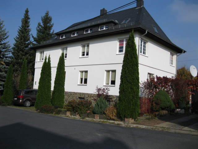

    Wir haben kürzlich ein Haus gekauft:
    • Baujahr 1929
    • massiv gemauert, Aussenwände+tragende "Mittelwand" = "44er" Ziegel, typischer Lehmputz, nichtragende Innwände quer "14er" Ziegel
    • ab 1995 umfänglich vom Vorbesitzer saniert
    • neuer Gas-Brennwertkessel 2008
    • Dach neu um 2000 (Schiefer)
    • neue Fenster (doppelt verglast!) und neu verputzt
    Jetzt sind in dem Haus eben die Fenster alle neu gemacht, d.h. doppelt verglast. Das Haus selbst ist aber nicht gedämmt. Ich möchte das auch nicht unbedingt (Lehm-massiv Mauerwerk). Perspektivisch ist aber der Ausbau des DG + Dämmung Dach geplant.

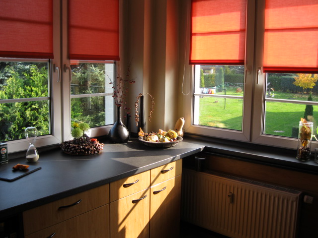

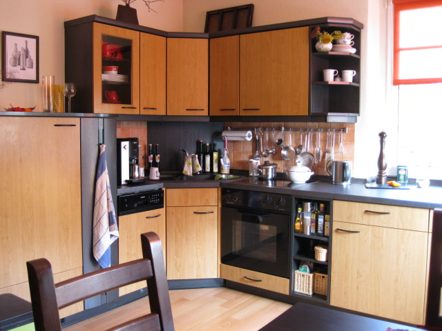

    Wie kritisch seht Ihr das? Es stehen keine Schränke an Aussenwänden außer in der Küche (siehe Bild).

    Meine persönliche Meinung: Die Idee mit der Wärmepumpe sollten Sie begraben, wenn Sie das Haus nicht dämmen wollen. Diese wird vermutlich keine vernünftige Effizienz erreichen, wenn Sie nicht die Heizlast runter bringen. Und dabei ein vernünftiges Ergebnis schaffen Sie mit großer Wahrscheinlichkeit nur mit einer Wärmedämmung der Außenwände...
    und:ich befürchte Schimmelbildung hinter der Einbauküche.
    Wie wird denn die Küche beheizt, wo sind die Heizflächen?

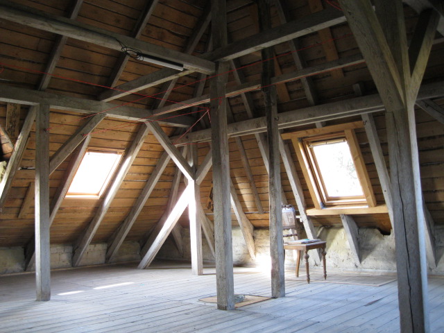

    Eine Wärmedämmung der obersten Geschoßdecke ist vermutlich deutlich preiswerter und zudem auch noch energiesparender als die Dämmung des Schrägdachs. Der Ausbau lohnt vermutlich nur, wenn Sie gut vermieten können. Bei der genannten Dachkonstruktion sehe ich bauphysikalische Probleme (Diffusion) bei einem gedämmten Schrägdach auf Sie zukommen. Und dazu noch viele schwierige Anschlussdetails...

    Generell unter den Fensterflächen (siehe Anhang). Wiegesagt bisher keine Schimmelbildung. Allerdings wird hier im Forum immer die Kombination neue Fenster mit ungedämmter Fassade als sehr kritisch gesehen. Örtliche Handwerker meinen widerum bei der Konstellation (44er Wände aus ~1930 und innen Lehmputz) schimmelt so schnell nix, wenn nicht aussen (falsch) gedämmt ist.

    Wiegesagt - der weiterführende Ausbau ist bis jetzt nur angedacht. Die nächsten 5-10 Jahre bleibt der "Status quo" mit unausgebautem Dachgeschoss auf jeden Fall erhalten. Zur Zeit sind wir im OG ("2te Etage") auf 110 m² zu dritt.
    Der Nachbar hat ein exakt baugleiches Haus und dort das Dachgeschoss bis zum Spitzboden (Schlafen) und das Dachgeschoss (Wohnzimmer) ausgebaut. Firsthöhe ist 4m, Grundfläche > 100m². Kosten/Nutzen ist natürlich immer so eine Sache im Bestand. Geht halt auch um Wohnraumerweiterung/Aufwertung/Lebensqalität. Ich wollte ein haus was ich jetzt nutzen kann, was aber noch "Potential" bietet. Ich will z.B. das jetzige Wohnzimmer (30 m²) zur Küche machen und den Dachraum auf einer Hälfte (>50 m²) zum Wohnbereich mit Deckendurchbruch, d.h. "Galerie"). Da gibt es natürlich noch viel Spielraum/Optionen. Irgend eine Art Ausbau ist aber früher oder später auf jeden Fall angedacht, ansonsten bleibt nur Weiterverkauf.

    wenn der Dachboden derzeit nicht ausgebaut werden soll, würde ich Ihnen empfehlen, ernsthaft über eine Dämmung der obersten Geschoßdecke nachzudenken. Wohl eine der wirtschaftlichsten Dämmmaßnahmen überhaupt.

    Über eine (vorrübergehende) Geschossdeckendämmung denke ich auch ernsthaft nach. Wie ist der Aufwand (ganz allgemein) und die Kosten bei ~110 m² Fläche - ganz grob - abzuschätzen?
