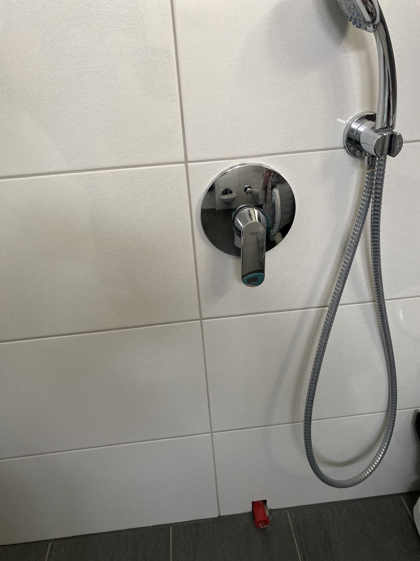

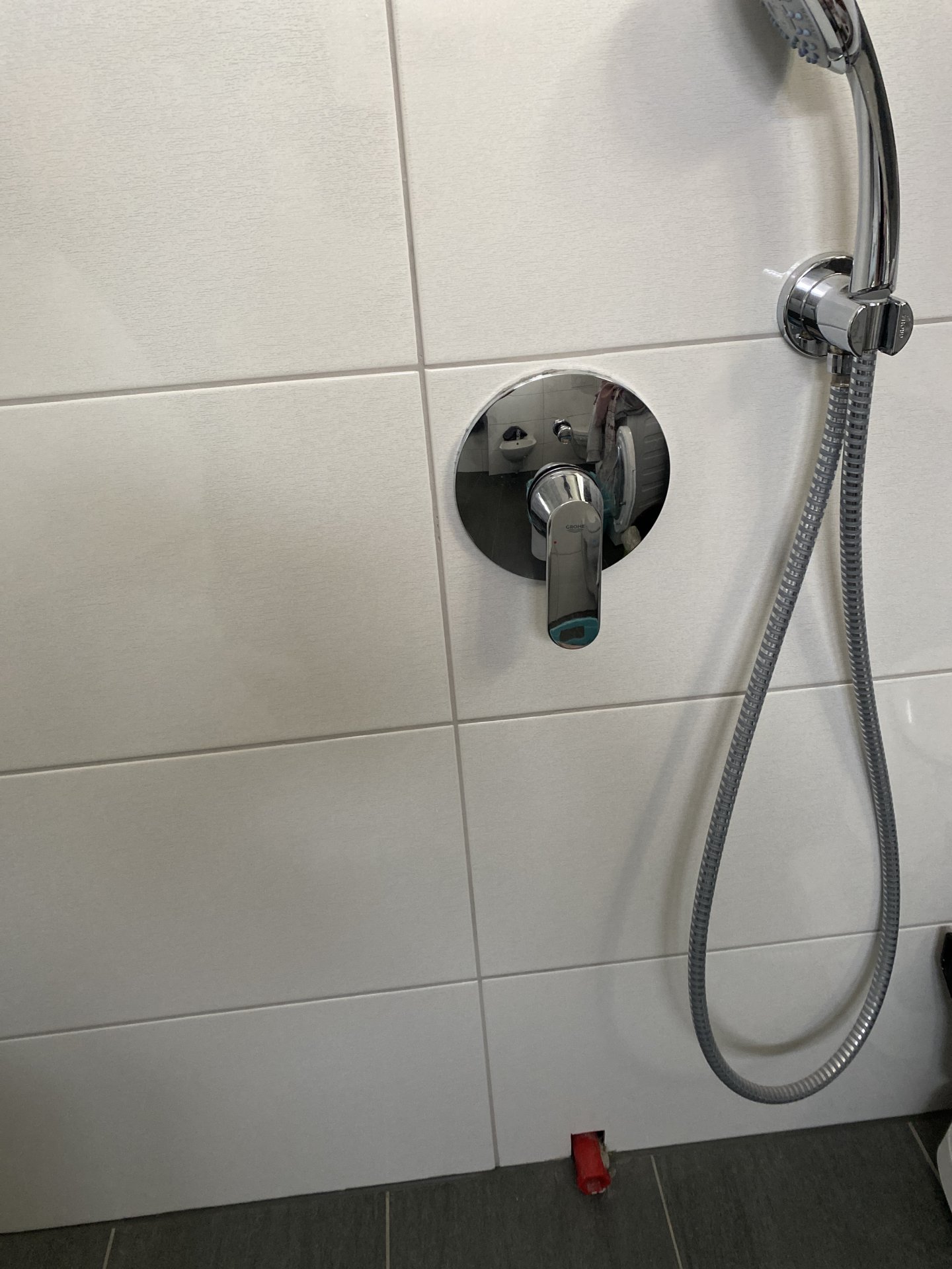

    ich würde gerne wie auf dem Bild zu sehen eine freistehende Badewanne stellen.Nun meine Frage: Für was ist der Anschluss unten an der Wand? Ist es der Anschluss für eine Standarmatur?

    Ich sehe nur eine UP-Armatur mit einer Handbrause.
    Wo steht die freistehende Badewanne?

    Das ist fast sicher Druckluft zum starten des Einzylinder-Zweitakters zur Stromproduktion für den Haarföhn. Mit geringer Wahrscheinlichkeit ist das auch der Abgang von dem Unterputzmischer (das Ding mit dem Hebel dran). Richtig sicher sein kannst erst wenn Du es ausprobiert hast.
    Mal Spaß beiseite, bei einer derartigen Unsicherheit bin ich skeptisch… Hast keinen Arbeitskollegen oder sowas der das schon einmal gemacht hat?

    Der rote Stopfen wird für den Wanneneinlauf sein. Es gibt Wannen da ist der Einlauf im Überlauf integriert.

    Herrje, den hatte ich völlig übersehen.
    Dann fehlt mir noch die Wartungsklappe für den Systemtrenner. Kann der TE bitte noch eine Übersichtsaufnahme machen?

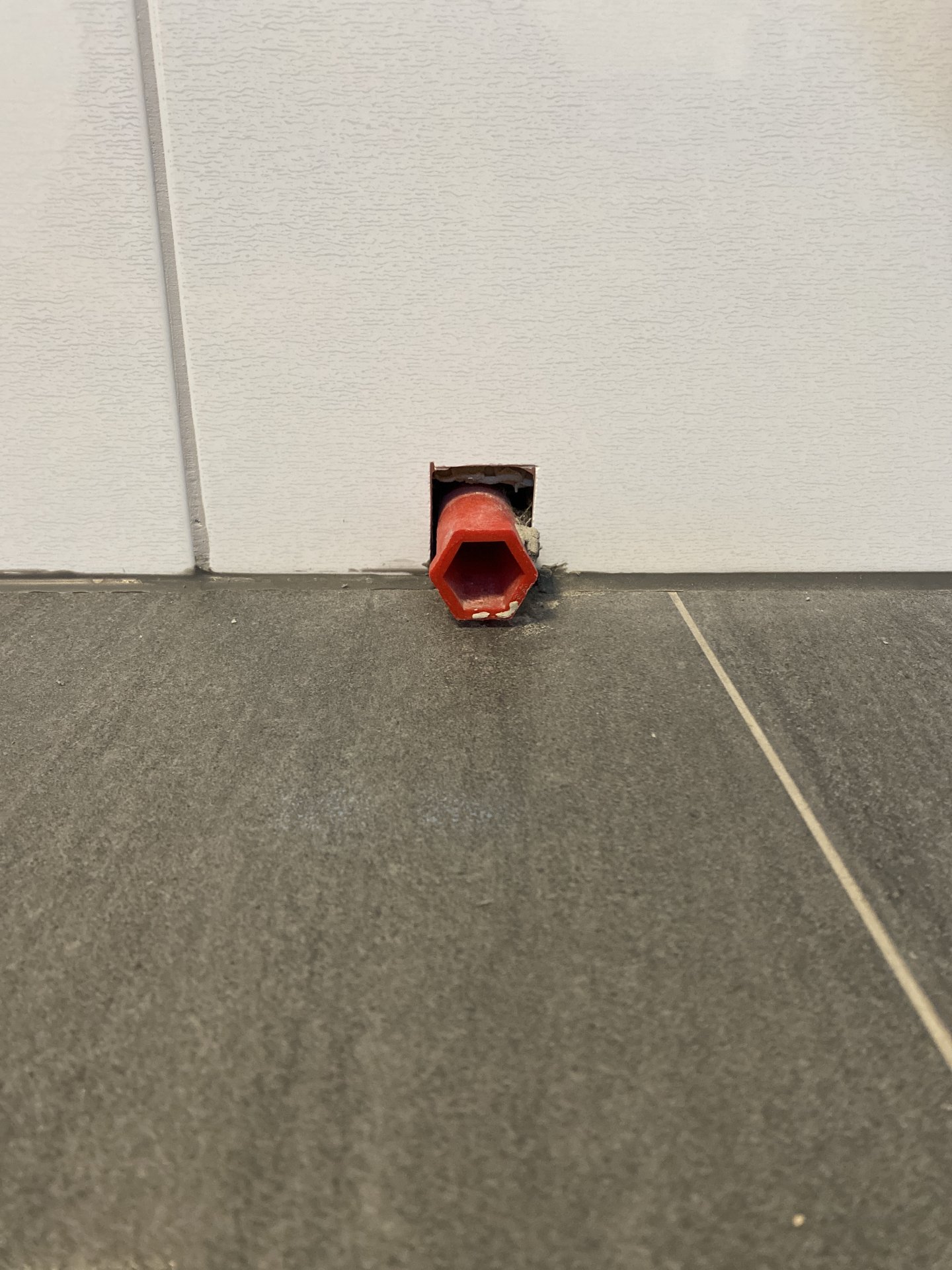

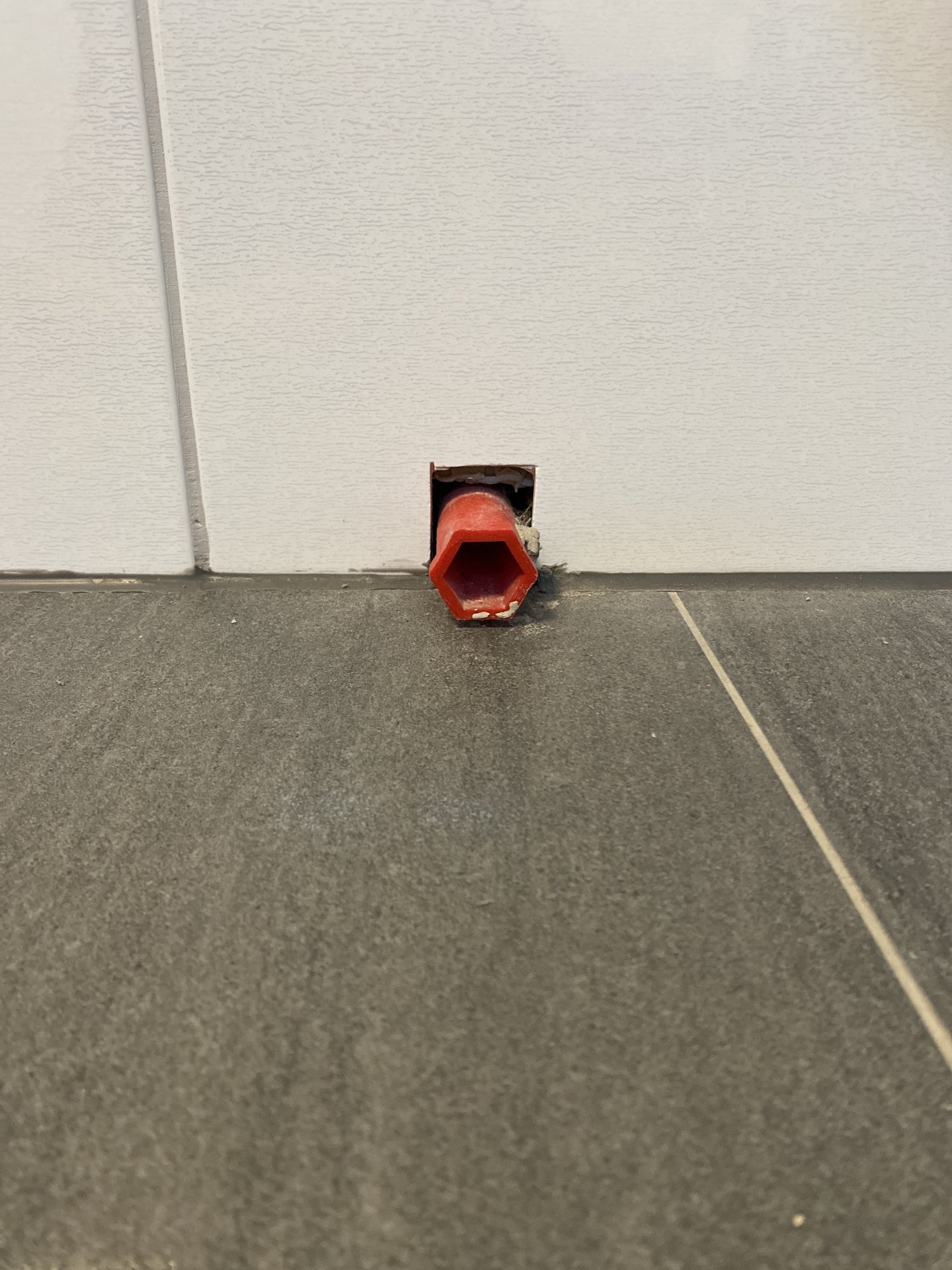

    Vielen Dank für die schnellen Antworten. Hier noch ein Bild aus der Nähe. Der Verkäufer damals meinte es wäre der Anschluss für so Standarmatur für eine freistehende Wanne.

    Standarmatur macht wenig Sinn. Standarmaturen benötigen in der Regel zwei Anschlüsse die aus dem Boden ragen für warm und kalt, die haben dann den Mischer integriert. Bei dir wäre höchstens eine Standsäule nur für den Einlauf ohne Mischbatterie möglich, aber auch da ist der Anschluss falsch positioniert. In deinem Fall ist nur eine halb freistehende Wanne, die zumindest an einer Seite an der Wand steht möglich. Und dann halt nur mit Einlauf über Überlaufgarnitur.

    Alles klar, danke für die hilfe

    Und, kommt noch das Übersichtsfoto mit dem erforderlichen Systemtrenner, 30 cm oberhalb des höchsten Easserstandes?
