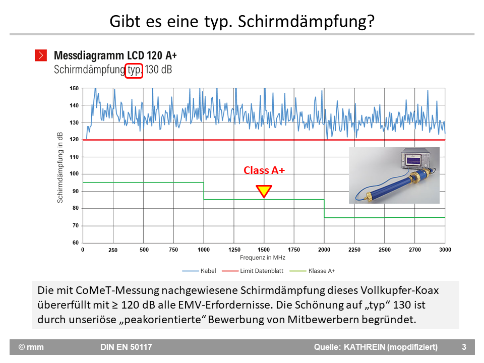

    Echte Antennenprofis nehmen für beide Signalzuführungen nur gute Vollkupferkabel wie sie auch von den Kabelnetzbetreibern approbiert werden und machen um Billigkabel mit Staku-Innenleiter, Alu-Geflecht oder die Montage erschwerende 4- oder gar 5-fach-Sinnlosschirmung einen Bogen.
    Ob jemand mit deinem Fragenbedarf, frei von Fach- und Normenkunde, Praxis sowie ohne Antennenmessgerät für die Installation befähigt ist oder sich damit blauäugig selbst überfordert, kann aus der Distanz nicht beantwortet werden. Eine Gemeinschaftsantenne mit 6 bis 8 Teilnehmern ist jedenfalls ein gänzlich ungeeignetes Objekt als Erstlingswerk.
    Schon mal eine Satellitenantenne erfolgreich ausgerichtet und die Verkabelung mit zeitgemäßen Kompressionssteckern erstellt?
    Außer entweder einem Quatro-LNB + Multischalter oder weniger zuverlässigen Octo-LNB für max. 8 Sternleitungen sind auch die Sicherheitsvorgaben der IEC 60728-11 zu blitzstromtragfähiger Erdung und Potentialausgleich sowie die Spezifikationen des KNB zu beachten. Formal sind Erdung und PA intergraler Bestandteile der Elektroanlage und bei Installationen NAV § 13 zu beachten.
    Ein Multischalter oder eine Einkabelmatrix ist etwas anderes als ein Verteiler und wo noch nicht einmal das klar ist, droht eigene Überforderung.
    Antennenpegel sind kein Perpetuum Mobile und die Einhaltung normkonformer Pegelfenster ist an jedem Teilnehmeranschluss insbesondere für die BK-Signale durch einen richtig geplanten und dimensionierten Hausanschlussverstärker herzustellen.
    Da sich die Bänder für Kabelanschluss und Satelliten-ZF zunehmend überschneiden, kann man dem nur durch getrennte Netze oder Unicable-Anlagen (Siehe JULTEC-Infos) aber nicht mehr wie früher durch Kombination mit einem "klassischen" Multischalter entgehen.
    Im Grunde jedes 3-fach geschirmte Hochschirmkabel nach Class A oder A+ wie u. a. KATHREIN LCD 111 A+ mit Innenleiter aus Vollkupfer, Geflecht aus Kupfer und geklebten Folien. Verlegung zugfähig nach DIN 18015 in Leerrohren oder austauschbar in Kabelkanälen und nicht nur eingeputzt. Auch die Verlegung mit Plastikschellen ist nicht mehr Stand der Technik.

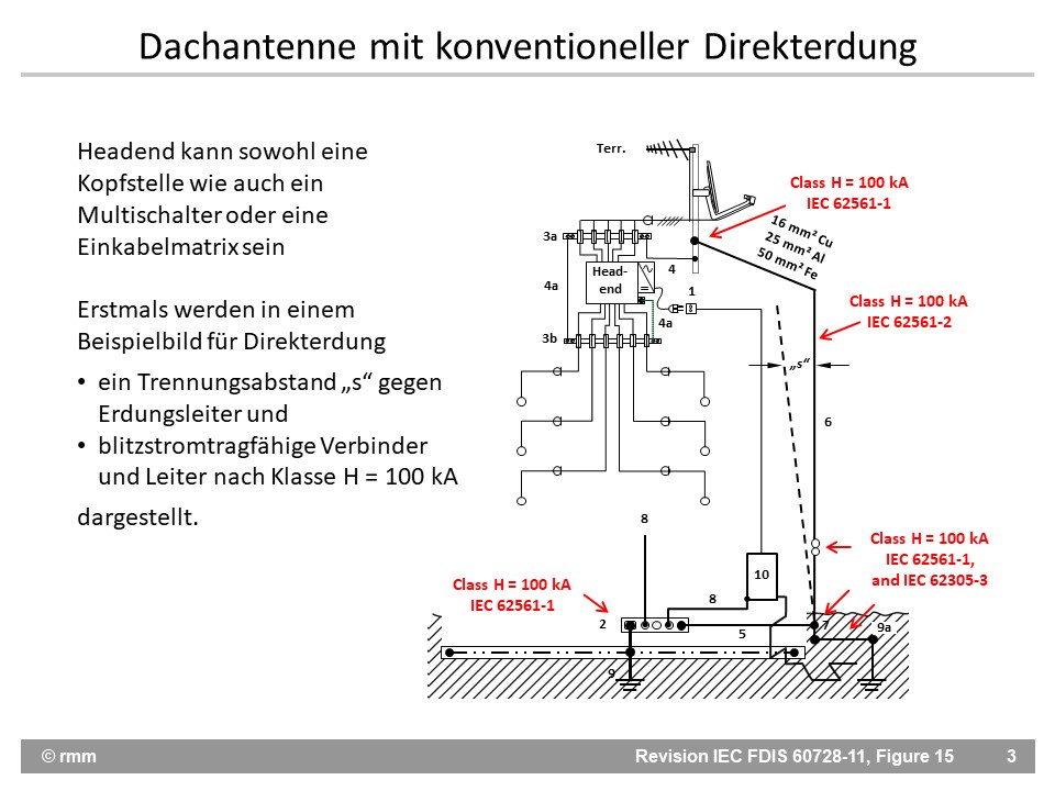

    Nicht als Anleitung für DIY sondern zur Gewissenserforschung der eigenen Fähigkeiten ein Beispielbild wie Erdung und PA nach IEC 60728-11 auch ohne BK-Einspeisung bei konventioneller Antennendirekterdung auszuführen sind. Bei Gebäuden mit einem Blitzschutzsystem wäre auch noch die Reihe IEC 62305 zu beachten.
    Nach Reihe DIN 18015 ist ein zentraler Multimediaverteiler gefordert, der Multischalter bzw. Einkabelmatrix und Hausanschlussverstärker integriert und vorzugsweise im UG installiert werden sollte.

    Ich bin sehr dafür gute Kabel zu verwenden.
    Mit den in Beitrag #10 beispielhaft genannten LCD 111 oder außen LCD 115 ist das erfüllt: Auch Billigkabeln mit Staku-Innenleiter, bruch- und intermodulationanfälligem Alugeflecht, nicht geklebten Folien und die Verlegung und Montage erschwerende 4-fach Sinnlosschirmung können Schirmdämpfung nach Class A+ erfüllen, werden aber in der Regel unseriös "peakorientiert" beworben.
    100 dB Schirmdämpfung werden auch mit Schrottkabeln erzielt, die kein KNB approbiert. Dieser Wert liegt störtstrahltechnisch auch nach den strengeren Anforderungen der nationalen SchuTSEV jenseits aller sachlichen Erfordernis. Class A+ auch beim zweiten Qualitätskriterium, dem Kopplungswiderstand mit ≤ 2,5 mΩ/m zu erzielen ist schon nicht mehr so einfach.
    FAZIT: Nicht auf unseriöse Bewerbung von Voodoo-Schirmdämpfungen für Billigkabel hereinfallen sondern darauf achten, dass nach CoMeT-Diagramm Schirmdämpfung und Kopplungswiderstand nach Class A+ auch wirklich eingehalten sind. Mehr als Class A+ ist auch in unmittelbarer Nähe einer Mobilfunkstation nicht nötig.
