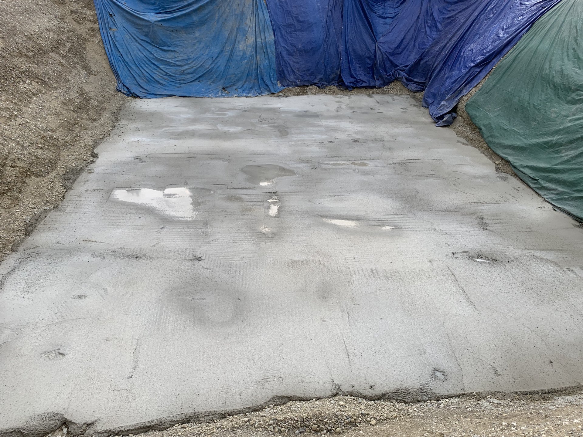

    Liebe Forenmitglieder,
    bei uns wurde am Freitag die Sauberkeitsschicht gegossen und ich finde die überhaupt nicht gut. Sie ist uneben und weicht in den Höhen um gut 3 cm ab (also Unterschied höchster zu niedrigster Punkt). Vor dem Hintergrund, dass dort eine Perimeterdämmung "eben" liegen soll, frag ich mich, ob es Toleranzen gibt?
    Ich glaube sogar, dass durch die höchste Stelle es nicht mehr möglich ist, die statisch geforderte Bodenplatte von 25 cm mit ausreichender Überdeckung zu erzeugen.
    Hat jemand so etwas schon mal gehabt und kann helfen?
    Vielen Dank vorab...

    Solange die Dämmung vollflächig und eben liegt ist das in Ordnung.
    Auf ersten Blick sieht das okay aus…
    Die Bodenplatte darf an keiner Stelle die erforderliche Dicke nicht unterschreiten…

    Danke für die Rückmeldung!
    Die Sauberkeitsschicht macht das Bauunternehmen immer (Standard).
    In unserem Fall ist sie die ebene Fläche unter der Perimeterdämmung. Und hier sind wir bei dem Problem. Eben ist das nicht und die Perimeterdämmung wird nicht wirklich überall flächig aufliegen und wellig liegen. Ich bin gerade mit Statiker und Energieberater im Gespräch und melde dann Ergebnisse.

    Bei Dämmung hätte man drauf verzichten können.
    Eine dünne Schicht als Ausgleich wird reichen…

    Danke! Eine Frage dazu: Verbindet sich die dünne Schicht mit der "alten" Schicht. Sollte man irgendetwas beachten (z. B. vorher aufrauhen, müssen ggf. eh die zu hohen Stellen abfräsen, um Bodenplatte dick genug zu haben)?

    Nach Rücksprache mit allen (Architekt, Bauunternehmen und Energieberater (ist gleichzeitig mein Statiker) nun Folgendes:
    • Solange alle Maße innerhalb der VOB liegen, passt alles (auch wenn der Laie das vielleicht etwas viel findet, insbesondere wenn es knapp unter dem Grenzwert liegt.
    • Wichtig ist es für KFW55 (oder besser), unbedingt die VOB einzuhalten, sonst darf nicht gefördert werden (dies zur Info von meinem Energieberater). Also bitte prüfen...
    Damit ist das Thema nun auch geklärt...
