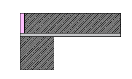

    Hallo zusammen!
    Ich war mal wieder in der Nachbarschaft unterwegs und hab mir die Baustellen angeschaut. Und jetzt wundere ich mich mal wieder ein wenig.
    Bei einer Baustelle scheint es mir haben sie die Frostschürze gegossen und dann darüber die Sauberkeitsschicht ausgeführt. Auf der Sauberkeitsschicht sieht man nun die Schalung für die Bodenplatte. Ich nehme an dies wird eine tragende Fundamentplatte sein. Die Konstruktion müsste vom Prinzip her also etwa folgendermaßen sein:
    Sonst sieht man immer, dass die Sauberkeitsschicht innerhalb der Frostschürzen liegt. Das also die Frostschürzen bis hoch zur Bodenplatte gehen.
    Ist das jetzt Baumurks?
    Viele Grüße, J.

    das verkompliziert die randbedingungen für den nachweis
    der bopl-rissbreite. obwohl .. einfach mehr (nämlich die
    adss errechnete) bewehrung rein - und gut .. wer´s mag ;)

    Reine Neugier. Das Thema Sockel für Haus ohne Keller interessiert mich. Und das war jetzt mal etwas was ich noch nicht kannte...

    Wobei wenn ich so drüber nachdenke: Wenn die Frostschürzen nicht eingeschalt werden, dann geht es doch nur so wie oben dargestellt. Insofern nicht verwunderlich das die Sauberkeitsschicht gerne mal weggelassen wird.

    So geht's eigentlich nicht!
    Schon alleine das Thema Abdichtung wird interessant.

    Bzgl. Abdichtung hab ich wenig Hoffnung. Was ich hier so auf den Baustellen sehe ist ein bisschen Dichtschlämme drauf und fertig.

    ersetze hoffnung durch planung ..
