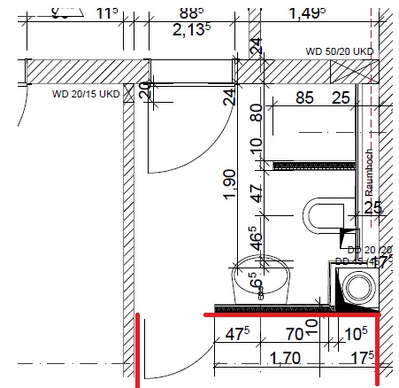

    wir planen unser Kellerbad, in welchem auch eine Sauna entstehen soll (sobald die Kasse das wieder hergibt...). Um später keine bösen Überaschungen zu erleben, wollte ich hier um Tips fragen, ob ich auf dem richtigen Weg bin.
    Die Sauna soll an drei Seiten an der Wand errichtet werden (klar, mit Hinterlüftung etc...), an der vierten Seite, in der sich die Türe befindet, soll ein Waschbecken angebracht werden (siehe Anhang - die rote Linie soll die Saunawand darstellen).
    Nun meine Fragen:
    1) Kann die Wand, die das Waschbecken tragen soll, eine "normale" Trockenbauwand in ca 7,5cm (Metallprofil + Platte) sein? Oder macht eine Holzkonstruktion mehr Sinn?
    2) sollte die Wand von beiden Seiten mit Gipskarton beplankt werden oder soll die Seite zur Sauna ohne bleiben, um hier direkt gegen zu dämmen und später das Holz von innen anbringen zu können?

    Die Wand , die das Waschbecken tragen soll würde ich in Zementgebundenen Platten beidseitig herstellen.
    Damit ist die Frage " Trockenbau" denke ich, erledigt.
    Zum Saunabau muß sich ein anderer Fachmann finden .
