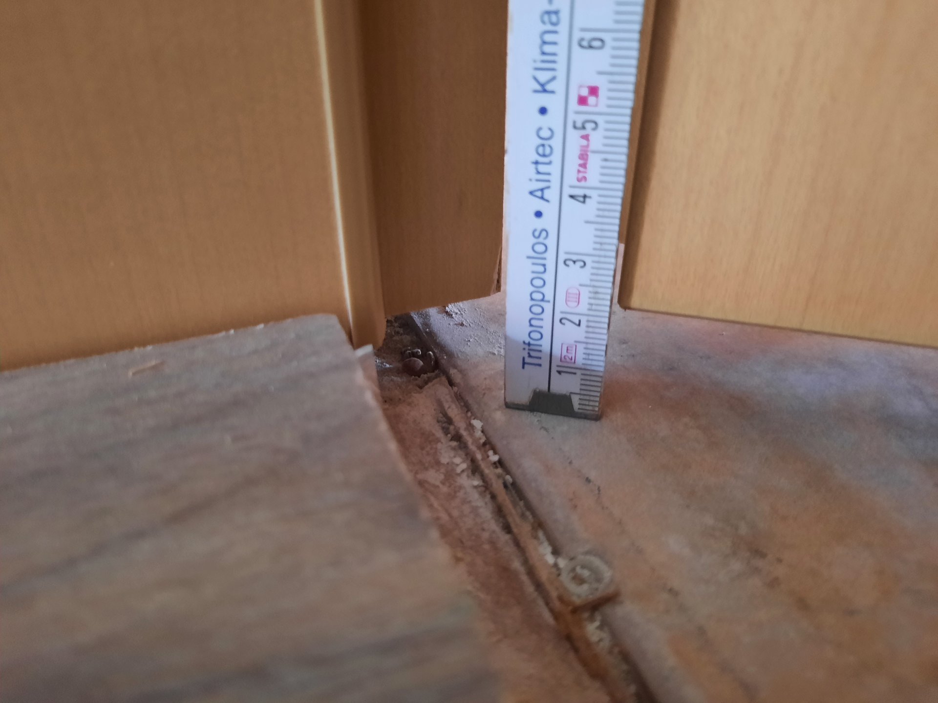

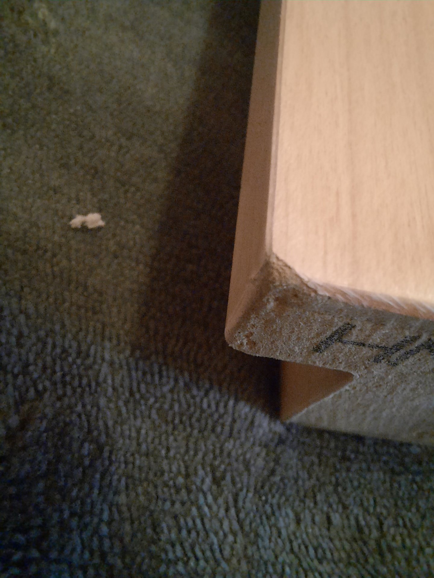

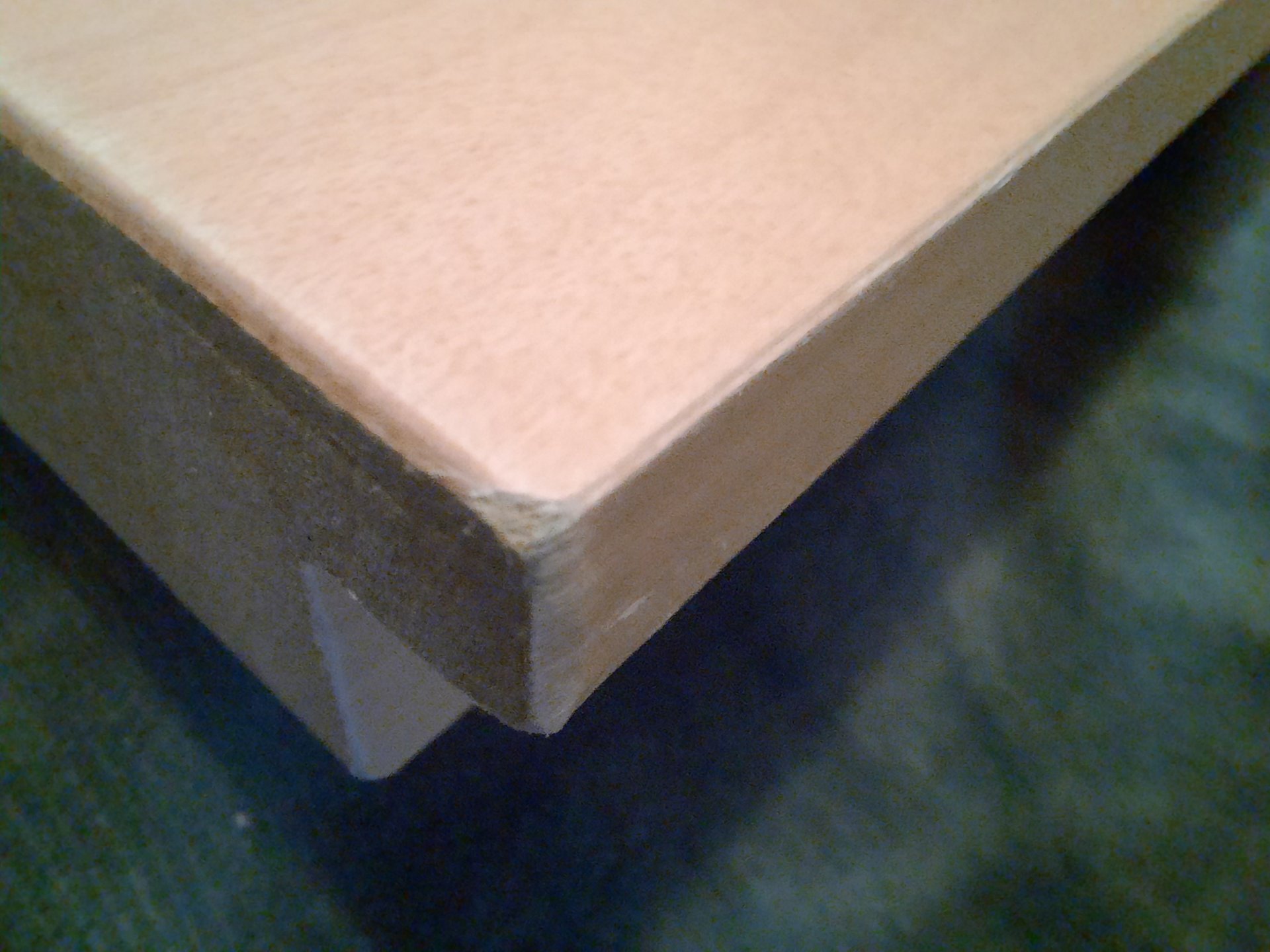

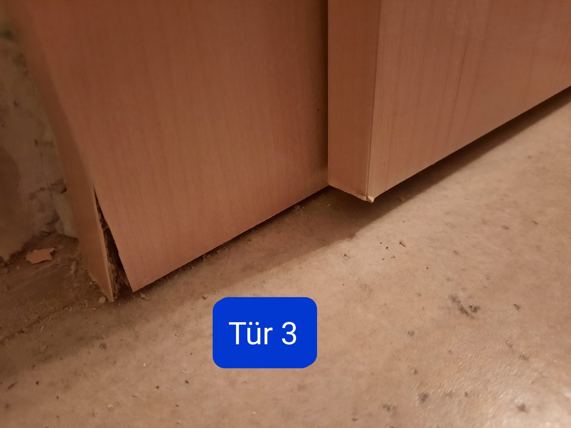

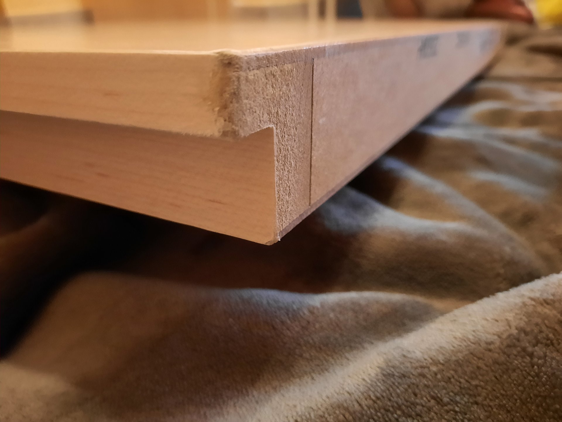

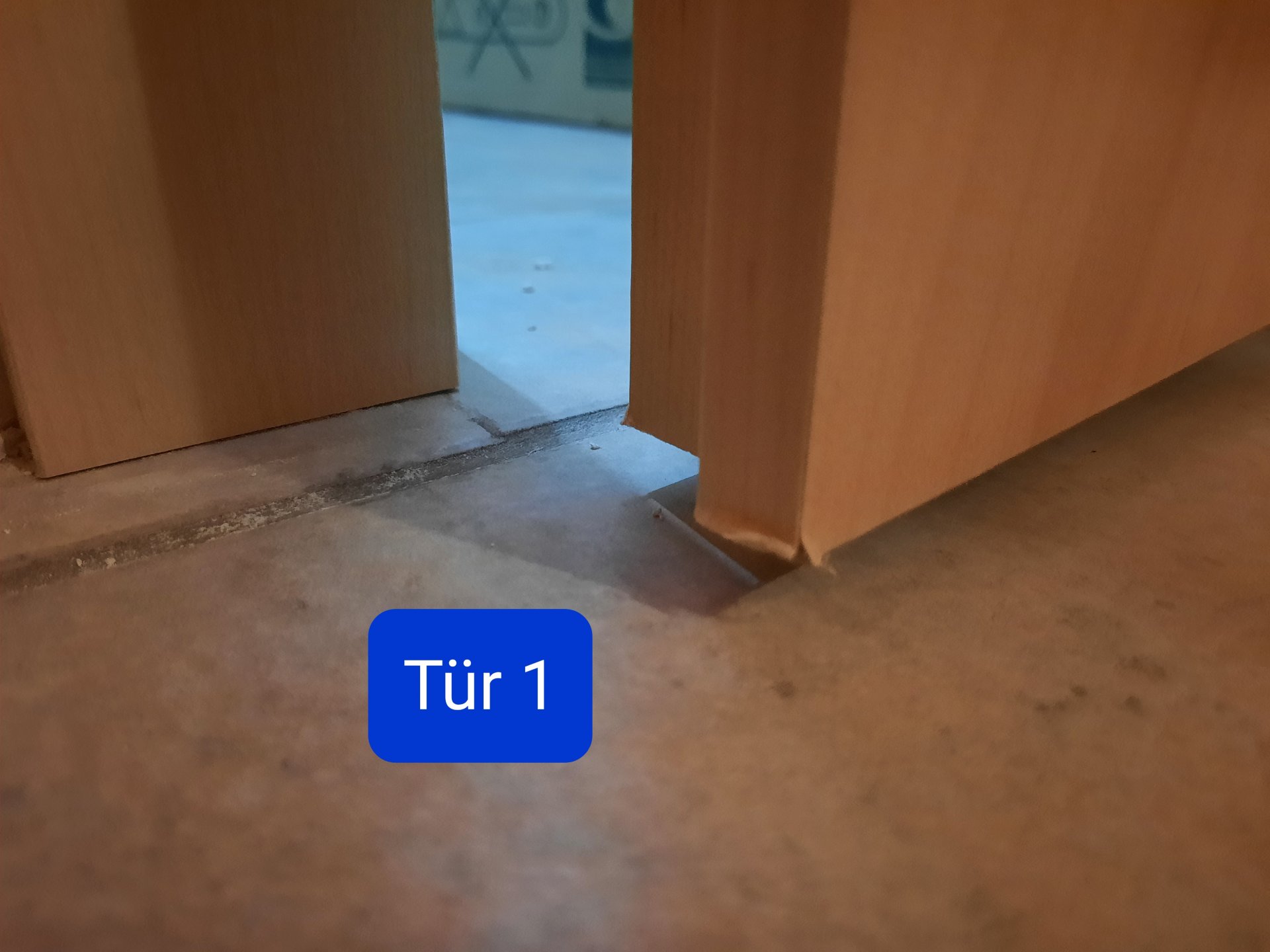

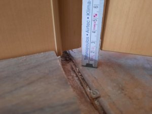

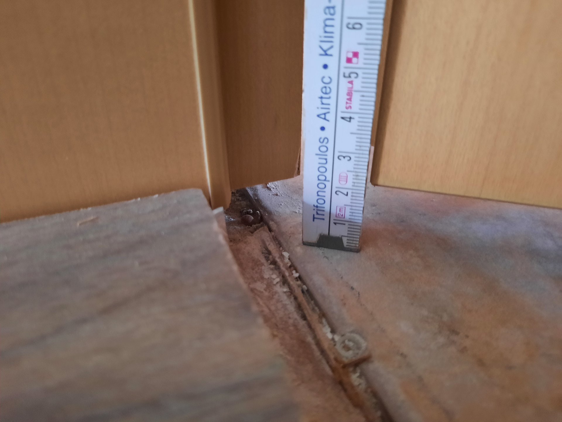

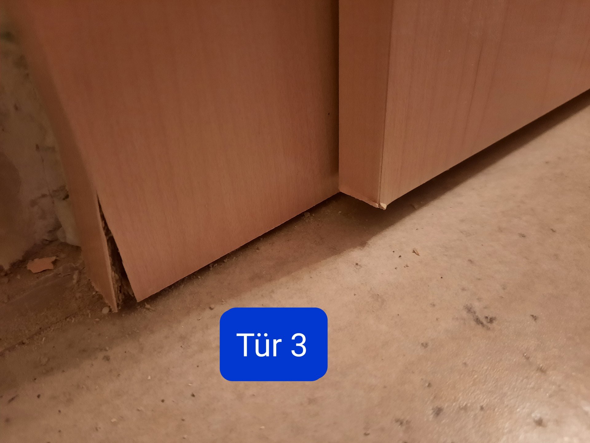

    ich benötige einmal euren Rat. Ich habe mir durch eine Tischlerei neue funierte Türen einbauen lassen. An 3 Türen sind unten Ecken abgeplatzt. Die Tischlerei hat diese rund geschliffen.
    Optisch kann ich damit einigermaßen leben, allerdings befürchte ich, dass es in den Jahren dort weiter abplatzt.
    Wie schätzt ihr das ein? 20220705_233640.jpg 20220707_072502.jpg 20220707_074023.jpg 20220707_073400.jpg

    Die sollten nochmal kommen und den Abstand verleimen. Sicher das das ne Tischlerei war?

    Echt? Sieht aus wie gebraucht. Ich hoffe du zahlst dafür auch nur den Gebraucht-Preis.
    Halten wird das aber schon.

    Es gibt transparentes Harz dafür dann löst sich da normalerweise nichts.
    Die Zarge hat keinen Abstand zum Boden - würde mir mehr Sorgen bereiten.

    hätte man aber anstatt des Rundschleifens kleben müssen
    Würde ich nicht abnehmen
    Einmal neu

    Die Türen wurden von einem Türenhersteller für die Tischlerei produziert. Beim Einbau sind Wohl die Ecken abgeplatzt.
    Das mit dem fehlenden Abstand habe ich auch angemerkt, zumal es keine Art von Fechtigkeitssperre zwischen Zarge und Fliese gibt. Es wird aber behauptet das sei so ok.

    Bein Einbau ist zudem die Zarge abgeplatzt. Das Stück wurde geleimt. Auch das lasse ich nicht durchgehen. Wer garantiert mir, dass das über Jahre hält?

    Sie haben die Zarge mit Silikon abgedichtet Ist das fachlich so richtig, oder gibt es eine vorgeschriebe Mindestabstand zum Boden? Ich habe schon versucht mich durch gewisse DIN-Normen zu lesen. Zu einem klaren Ergebnis bin ich nicht gekommen

    Silikon in die Ecken schmieren, hält nicht. Da muss ein Abstand hin und dann Silikon rein.

    normal Unterlegt man c.a 5mm unter die Zarge das, dass Türblatt nicht am Boden Schleift !
    Zargen auf dem Boden sind suboptimal wegen der Feuchtigkeit beim Wischen etc pp
    Das Türblatt wurde nachträglich unten abgeschnitten.. vielleicht weil der Grund was ich oben geschrieben habe nicht eingehalten wurde..
    sowas kann man aber dagegenwirken wenn man mit der Handkreissäge ein "OpferHolz" beim Sägaustritt mit der Zwinge hinzwingt oder es reicht auch Paketklebeband hin das nichts ausreißt..
    Auch in einer gute Firma gibt es Angestellt die das schwarze Schaff sind.

    Vielen Dank. Je mehr ich darüber lese DIN 18101, desto mehrMängel stelle ich fest. Die Zarge hat im Bad Bodenkontakt, trotzdem ist der Lüftungsschlitz 10mm. Am schlimmsten ist es Übergang Wohnzimmer/ Flur. Die Zarge steht 15mm in der Luft und die Tür 19mm.
    Die Tischlerei hat selbst Maß für das Angebot genommen. Wenn ich den ein Vertag abschließen- Zimmertüren einbauen, kann ich doch davon ausgehen, dass nach DIN-Norm gearbeitet wird?!
    .. Es war wirklich eine regionale Tischlerei mit guten Ruf ....

    10mm ist noch ok. Aber 15-19mm ist definitiv schon zu extrem.
    Im Bad Zarge Bodenkontakt - da gab es kürzlich einen Beitrag wo bei einer bodentiefen Dusche Wasser in den Silikonspalt zur Zarge gewandert ist. Die hat das Wasser dann angesogen und die Beschichtung hat sich gelöst.
    Kannte ich so auch noch nicht weshalb ich das versiegeln der Zargen Unterseite jetzt durchaus als sinnvoll erachte.
