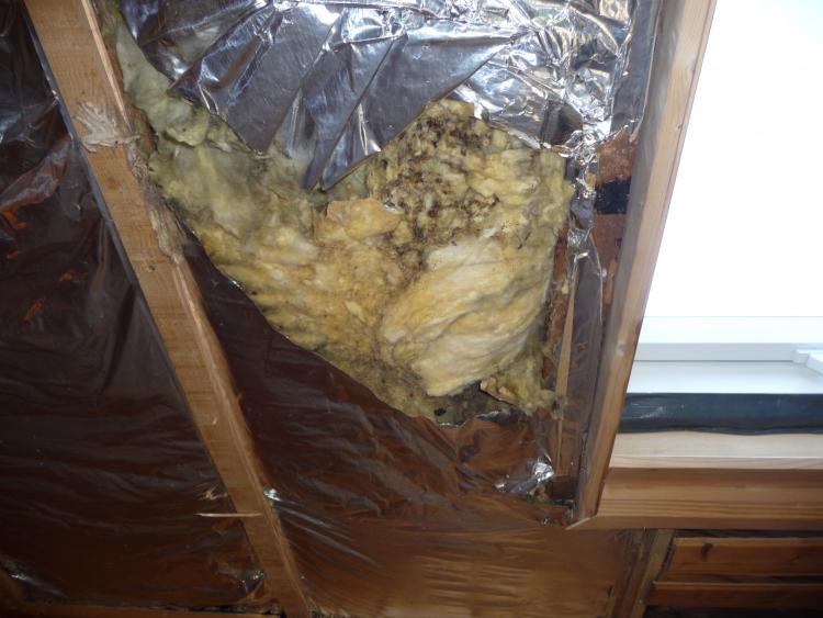

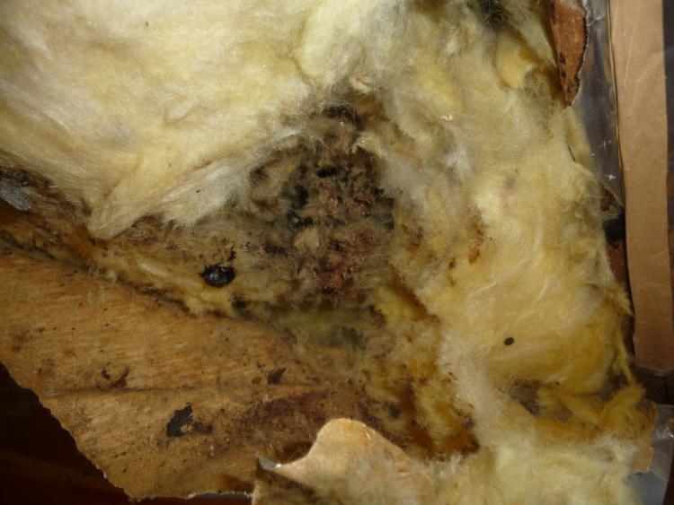

    kann mir jemand sagen, um welche Schädlinge es sich hier gehabdelt haben könnte.
    Der Befall in der Dämmung (Steinwolle) scheint schon älter zu sein und kam beim Rausreißen der Holzverkleidung zu Tage.
    Bisher konnte mit niemand was dazu sagen, auch im Internet habe ich nicht passendes gefunden.
    Hier die Fotos:

    Ratte, Maus, Marder, Siebenschläfer & Co - alles möglich. Einzig Waschbär dürfte auszuschliessen sein, die Durchgänge wären wohl grösser.
    Vor der Sanierung ALLE Löcher stopfen. Ihr glaubt gar nicht, durch welch kleine Löcher die durchgehen.

    sieht nach der Hinterlassenschaft eines Marders aus

    tritt bevorzugt auf, wenn die Tiere irgendwie auf's Dach kommen. zum Beispiel über Weinstöcke, Fassadenbegrünung, Nebengebäude, am Haus stehende Bäume oder ähnliches...

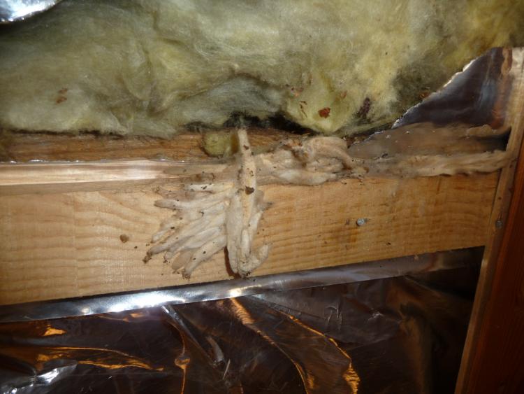

    Danke, so etwas habe ich schon vermutet. Kann so ein Marder auch über die Regenfallrohre auf's Dach kommen?
    Möglicherweise ist da auch mal an der Fassade Wein oder Efeu gewachsen. Sonst ist nichts in der Nähe. Unser Dach ist auch ca. 1 m höher als das Nachbardach (Reiheneckhaus).
    Allerdings sind die Gitter der Lütungsdachbetonsteine kaputt. Damit kämen sie ins Dach.
    Aber das ändert sich ja bald...
    Interessant wäre noch zu wissen, wer die Verpuppungsreste (letztes Bild) da gelassen hat. Sind mehrere cm lang und fühlen sich filzartig an. Darüber konnte ich bisher nichts finden. Ist auf jeden Fall ekelig...
