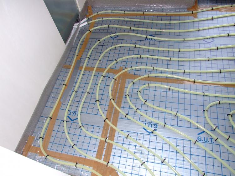

    Mein Bauträger hat den Estrich selbst verlegt und im Bereich der Heizkreisverteiler für die FBH ist der Estrich in die Kästen reingelaufen:mauer. Im gebauten Dreifamilienhaus also x3 das Ganze.
    Frage:
    - wie "schlimm" ist dieser Mangel - betrifft wohl hauptsächlich Schallschutz
    - wie vorgehen: beheben ist wohl nicht. Also Minderung? Wie gravierendd dann: tausende Euro?
    Außerdem ist derzeit keine Heizung installiert und ich frage mich, ob er nicht maschinell Bautrocknung betreiben müsste ...

    Mangel anzeigen, dann soll sich die Firma dazu äußern. Da der Estrich nocht nicht richtig trocken ist, lässt er sich evtl. einfach entfernen. Zuerst muss die Firma die Möglichkeit bekommen den Schaden zu beseitigen.
    Dann auch mal schauen wie der Estrich in den Verteiler gekommen ist. Randdämmstreifen zur Entkopplung am Kasten überprüfen.
    Das ist kein Problem. Es verzögert sich dadurch die Zeit bis zur Belegreife, aber das Funktions- und Trockenheizen kann auch noch später erfolgen. Bevor man damit beginnt muss man sowieso 1-3 Wochen abwarten, je nachdem was der Estrichhersteller vorgibt.

    Ok, Danke für die Antwort. Heizkreisverteiler war wohl nicht richtig abgedichtet, einfach Schlitze in Randdämmstreifen gemacht für Schläuche. Der Bauträger sieht das (noch) nicht als Mangel an. Habe allerdings Befürchtung dass bei Beseitigung die Rohe der FBH beschädigt werden ...

    Der soll das ja nicht mit der Axt raus hauen, dann passiert den Rohren nichts. Es sind ja noch Schutzrohre vorhanden, und die CU Rohre haben eine Wärmedämmung.
    Wenn er das richtig macht, dann ist das schnell erledigt. Ich würde mich nicht auf einen Kuhhandel einlassen, denn den Schaden kann man in Euro kaum beziffern, d.h. selbst wenn er das als Mangel anerkennen, und eine Beseitigung ablehnen würde, gibt´s dafür ein paar Euro für eine Kiste Bier und einen Blumenstrauß für die Bauherrin.
    Evtl. würde es genügen wenn er die vordere Kante am Heizkreisverteiler freilegt und somit wieder den Estrich vom HKV trennt.

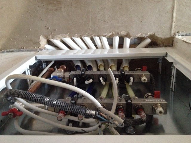

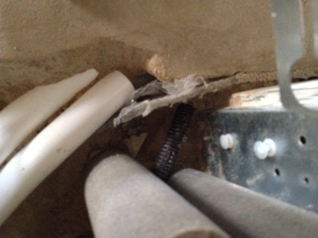

    So, Bauträger hat Estrich an den betreffenden Stellen rausgeklopft - so gut wie das eben geht. Meine Befürchtung ist, dass die Schallbrücken weiterhin bestehen. Was denkt Ihr? IMG_6433.JPG IMG_6431.JPG
  12. R.B.
    R.B.
    19.08.2005
    48.826
    13
    Dipl.Ing. NT
    BW
    Bild 6431 könnte oK, sein, an der rechten Ecke sieht es ein wenig eng aus, aber der Randdämmstreifen könnte noch funktionieren
    Bild 6433 sieht so aus, als ob der Estrich unter deM Randdämmstreifen noch Verbindung zur Wand bzw. HKV hätte. Ist aber auf dem Bild schwer zu erkennen. Zudem scheint das "senkrechte" Rohr noch von Estrich umschlossen, ob dieser wirklich getrennt ist, sieht man nicht.

    mir kommt die Rohrüberdeckung so gering vor ? Oder täuscht das nur vom Bild her ? Sollten nicht über dem Rohr noch mind. 4cm Estrich sein ?

    Ok, Rohrüberdekciung ist an der Austrittsstelle nur 3cm, was wohl nicht den Regeln der Technik entspricht. Denke, investiere 300 EUR für Besichtigung mit SV, dann sehen wir mal weiter .
