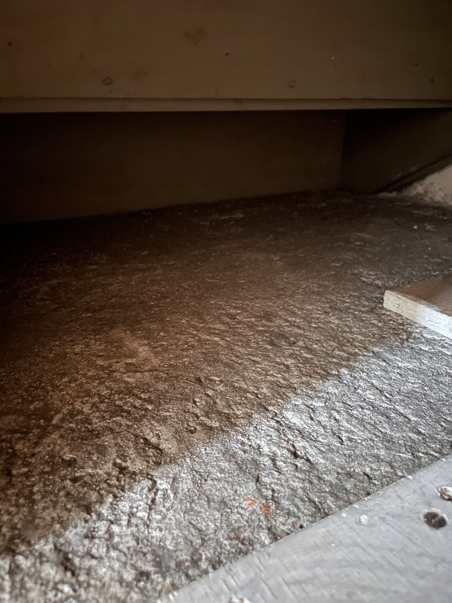

    Wir sanieren gerade ein Haus. Dass wir nur eine geringe Aufbauhöhe haben war von vorneherein klar, es wurde daher das Fussbodenheizungssystem auch im Angebot nochmals geändert. Jetzt hat der Installateur uns (als Laien) kurz vor Verlegen gefragt, wie der Schallschutz gemäß DIN 4109 ausgeführt werden soll. Er meldet Bedenken an, dass der Schallschutz bei der geringen Aufbauhöhe des Estrichs erfüllt werden kann.
    Nun frage ich mich zum einen, ob es meine Aufgabe ist, anzugeben, wie der Schallschutz ausgeführt werden soll.
    Und zum anderen, ist die geringe Aufbauhöhe von Beginn an bekannt. Bisher wurden noch nie Bedenken an uns herangeführt, dass der Schallschutz nicht erfüllt werden könnte. Es wurde lang und breit erörtert, wie hoch der Aufbau maximal sein kann und darauf wurde das Angebot angepasst. Völlig ohne Bedenken.
