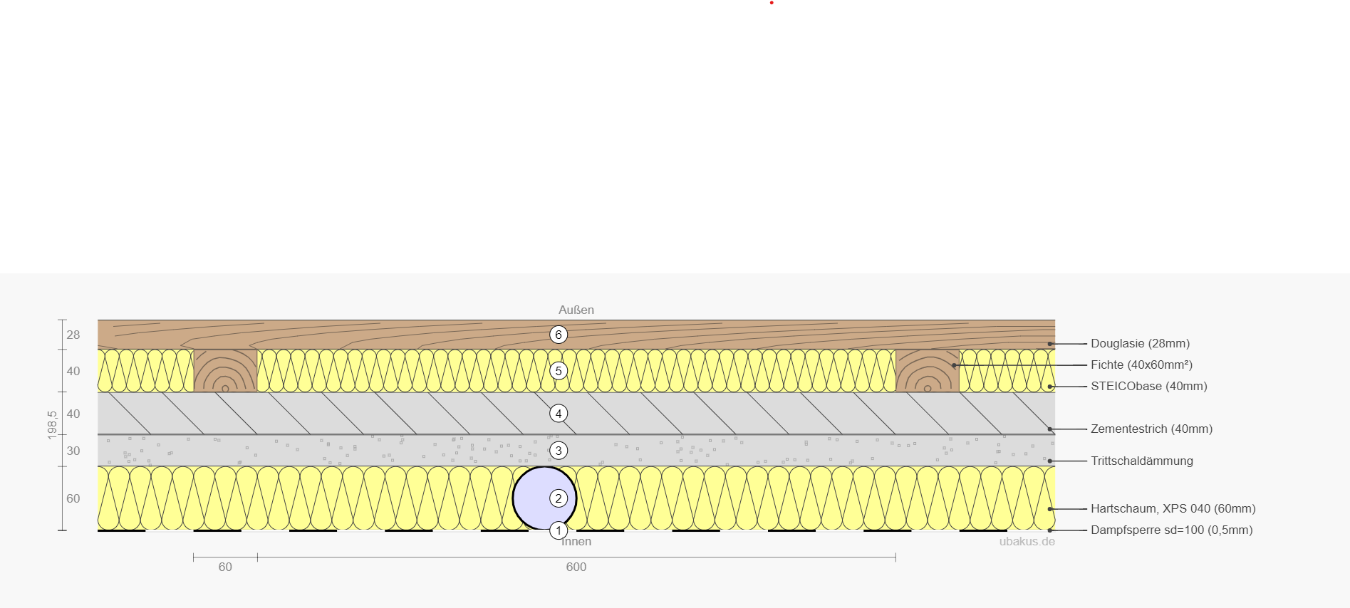

    Für besseren Schallschutz würdest du auf die Kernbohrungen verzichten oder schwimmenden Estrich verlegen?
    Als Unterkonstruktion unten den 28mm Dielen ist 60mm S...co Floor angedacht, das scheint mir schon eine recht gute Trittschalldämmung zu sein, die Holzlatten sind voll Körperschall entkoppelt (allerdings nicht so gut wie 40mm DES unter Estrich).
    Ich denke Kernbohrungen unter schwimmendem Estrich wären unkritisch, oder?

    habe jetzt mal ein Bodenaufbau entwickelt der sowohl Trittschall als auch Luftschall in den Griff bekommt, eine kombination aus Estrich und Holzboden
    wohl nicht ganz billig da komplex, aber eine gute Lösung wie ich finde
