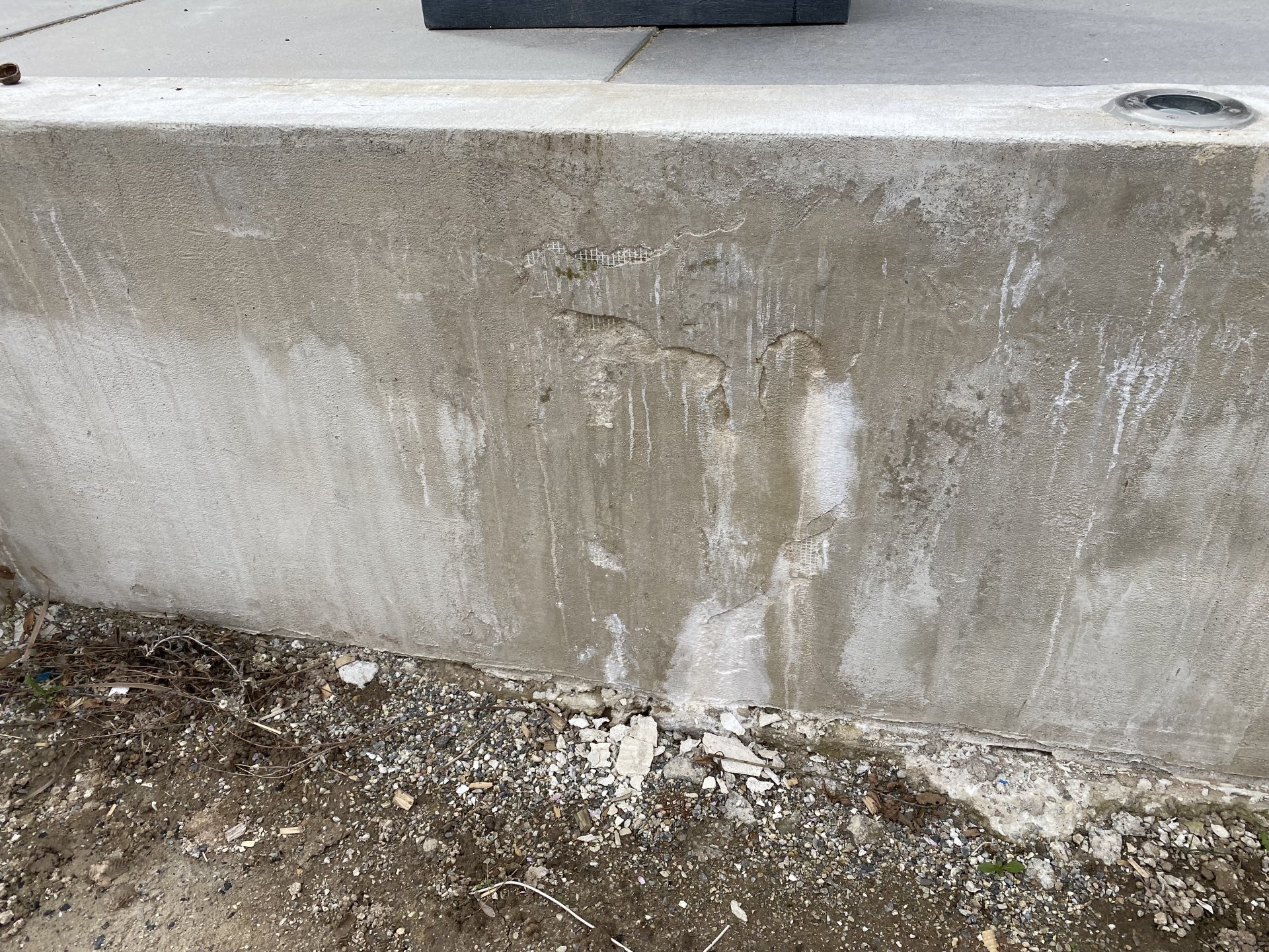

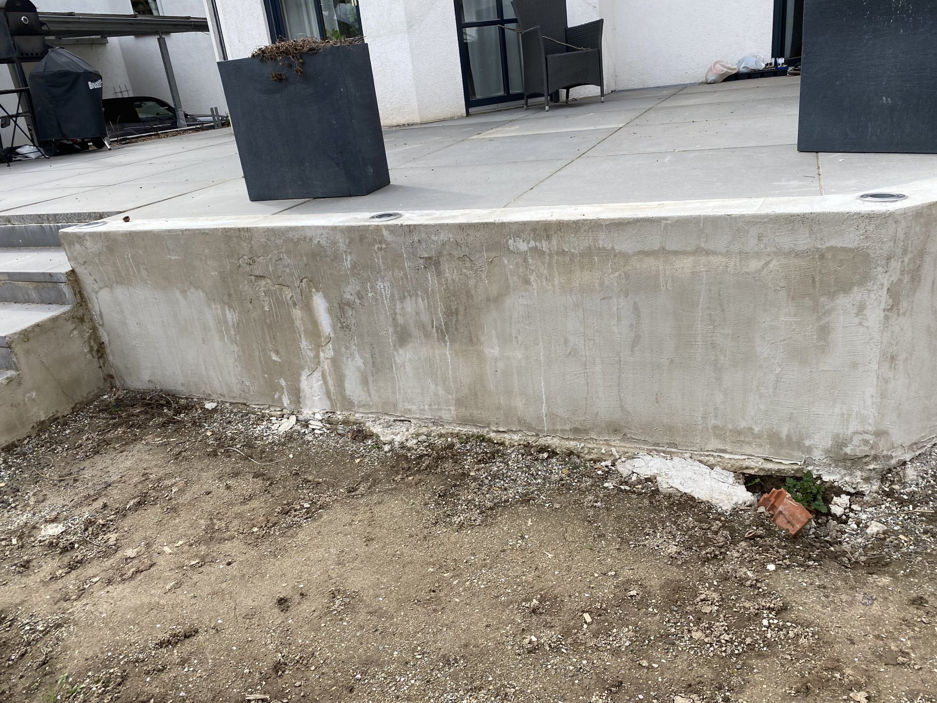

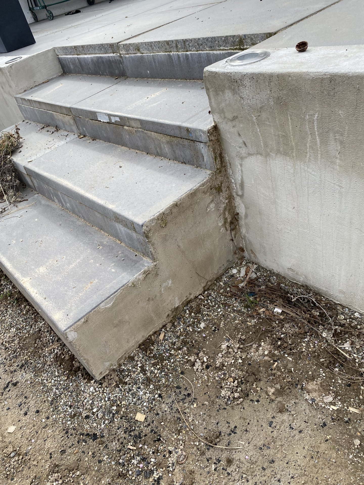

    Hallo, wir haben folgendes Problem. Wir hatten eine kleine Terrasse und wollten diese vergrößern. haben dann ein Fundament, darauf Schalungssteine betoniert. Allerdings diese nur mit der Noppenbahn abgedichtet. Dann mit Erde aufgeschüttet, mit Schotter aufgefüllt und Terrassenplatten obendraufgelegt. Nun hatte uns jemand die Vorderseite der Schalungssteine verputzt, allerdings fällt der Putz ab und wird ziemlich unschön und das schon bereits nach 2 Monaten. Welche Möglichkeiten haben wir die Vorderseite der Schalungssteine zu gestalten?
    wäre eine Verblendung mit Natursteinen möglich? Und was sollen wir dann noch auf den Putz machen?

    Da hält nix, wenn von hinten immer das Wasser drückt.
    Ich würde die Wand begrünen.

    mit HPL oder Holz hinterlüftet verkleiden

    Noppenbahn dient nicht zur Abdichtung. nur dem Bautenschutz.
