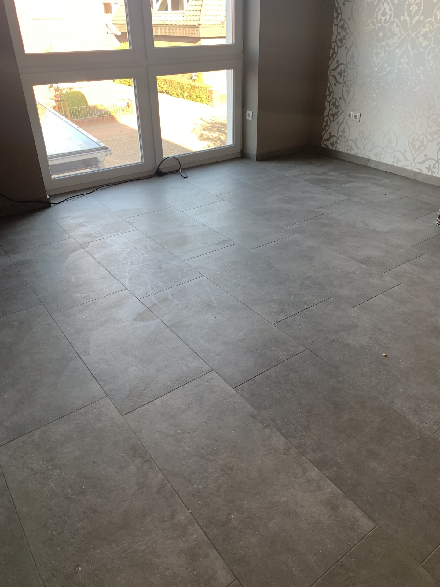

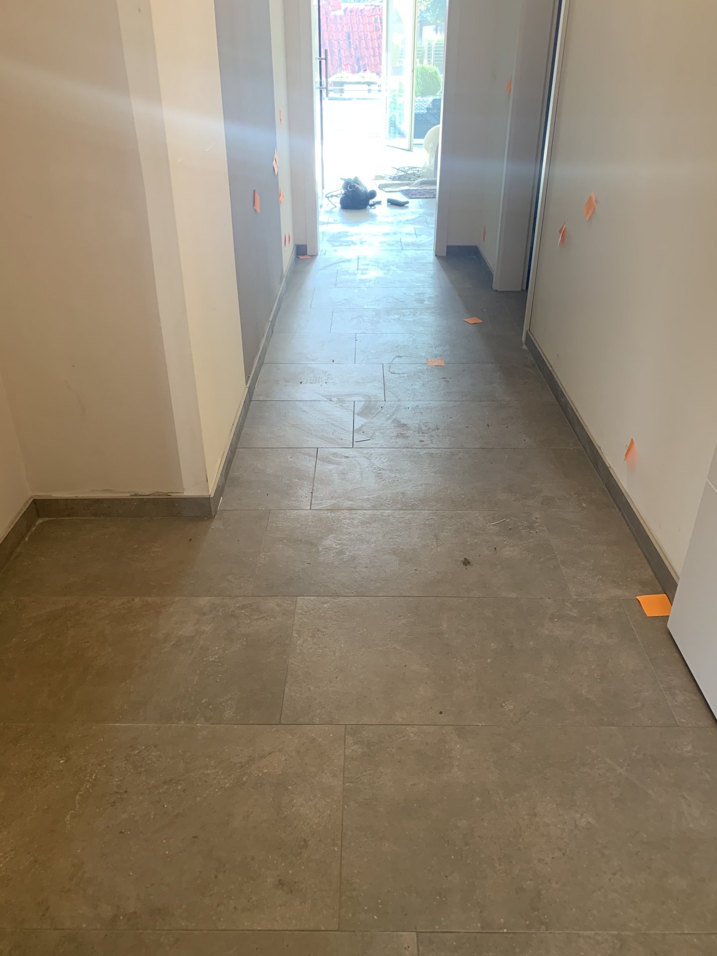

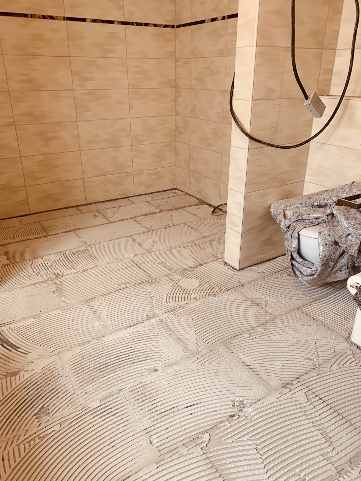

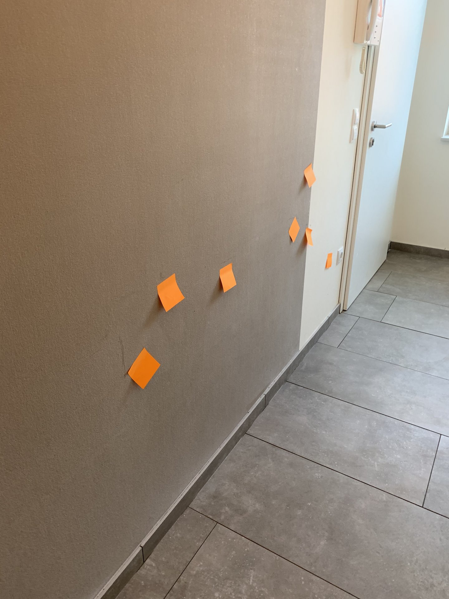

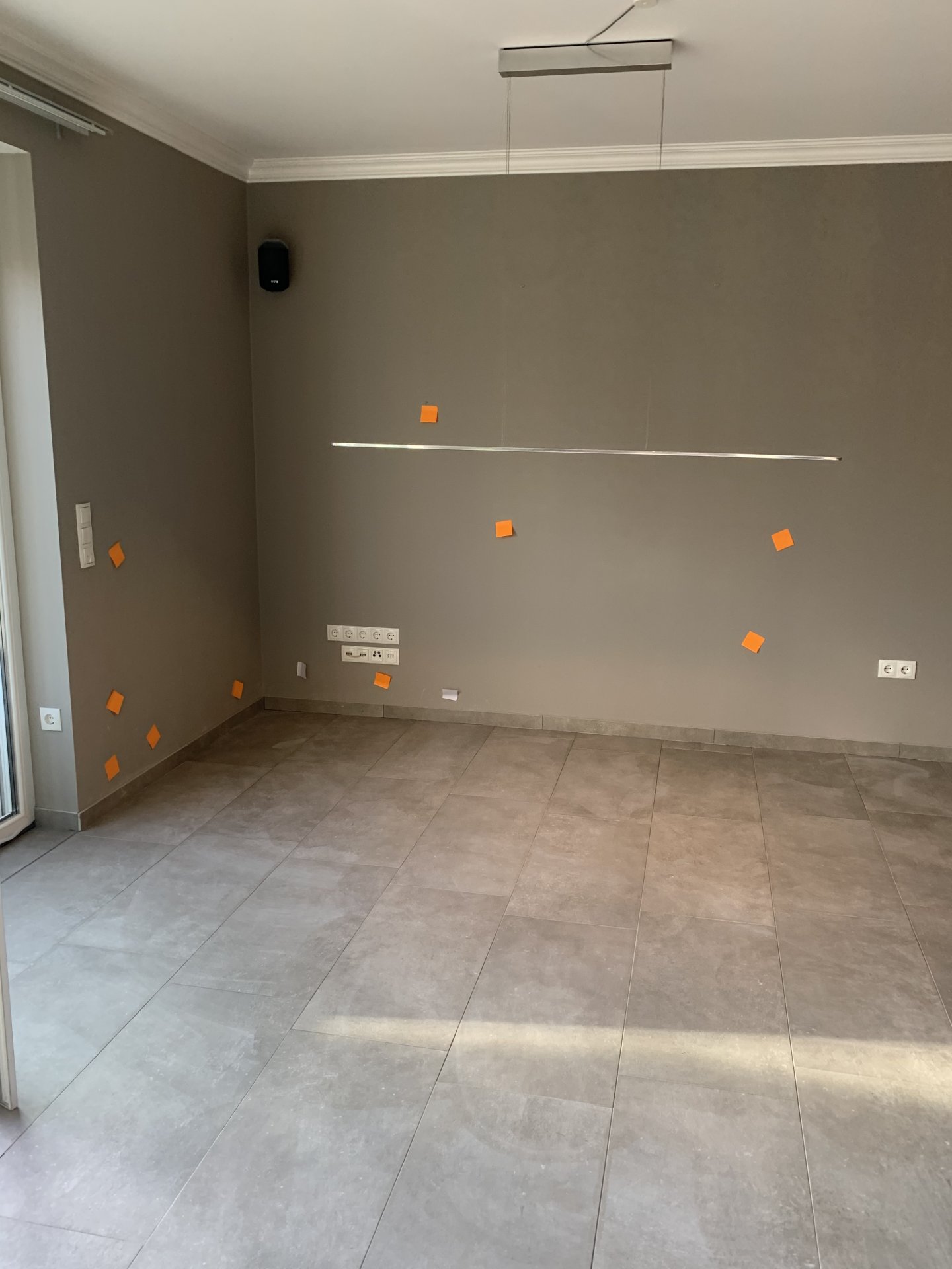

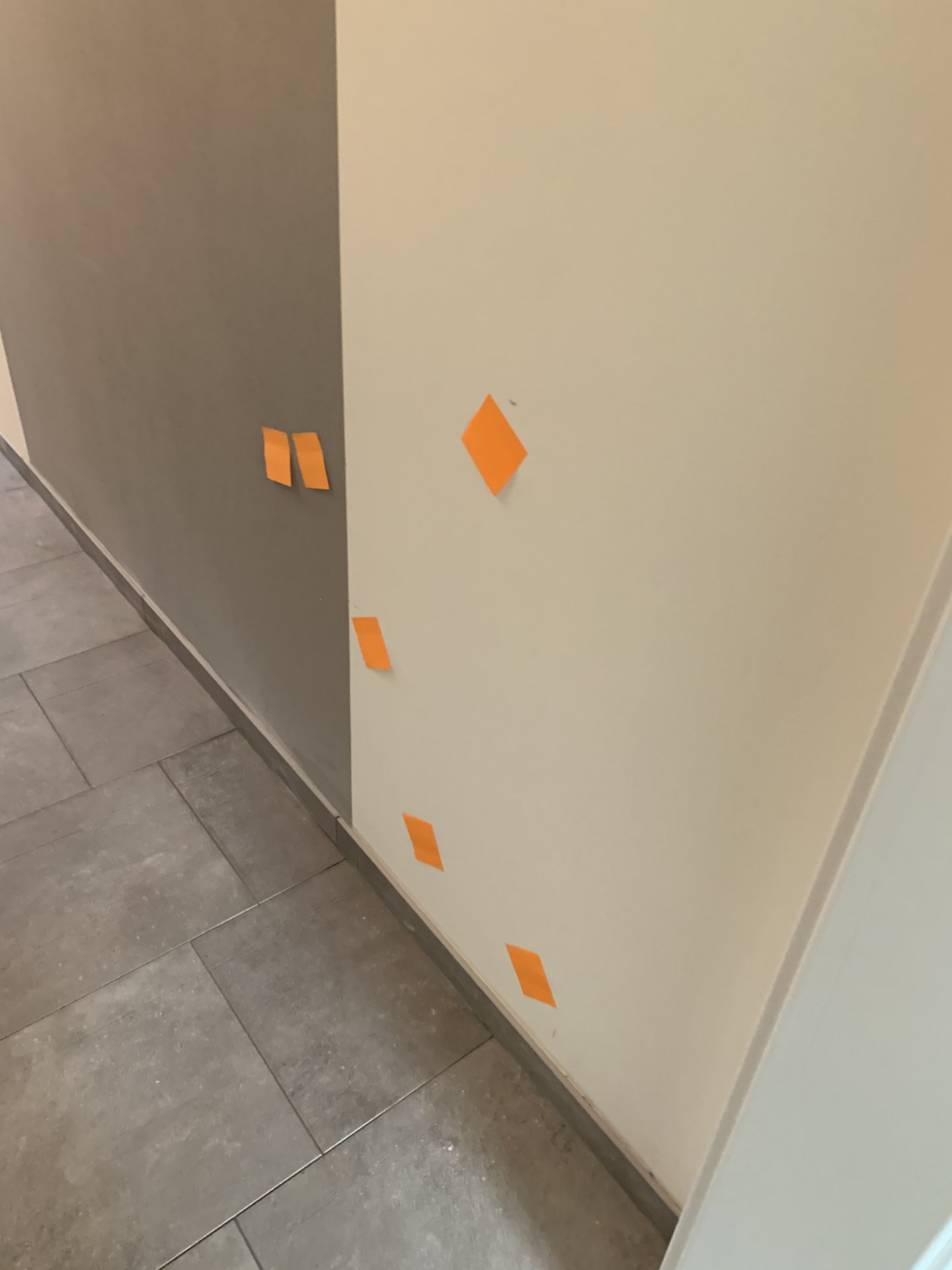

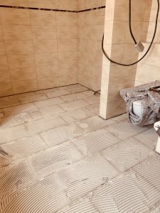

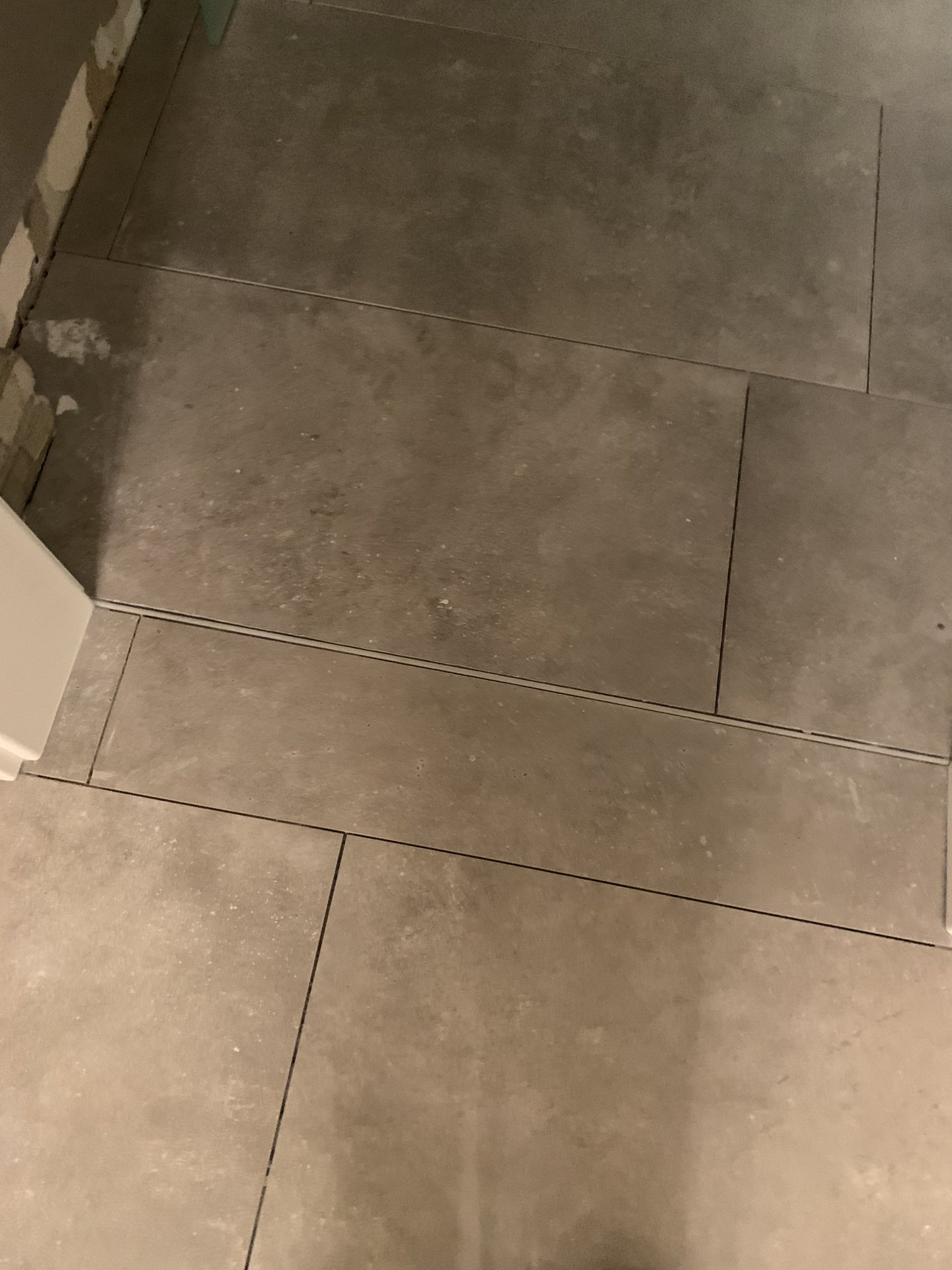

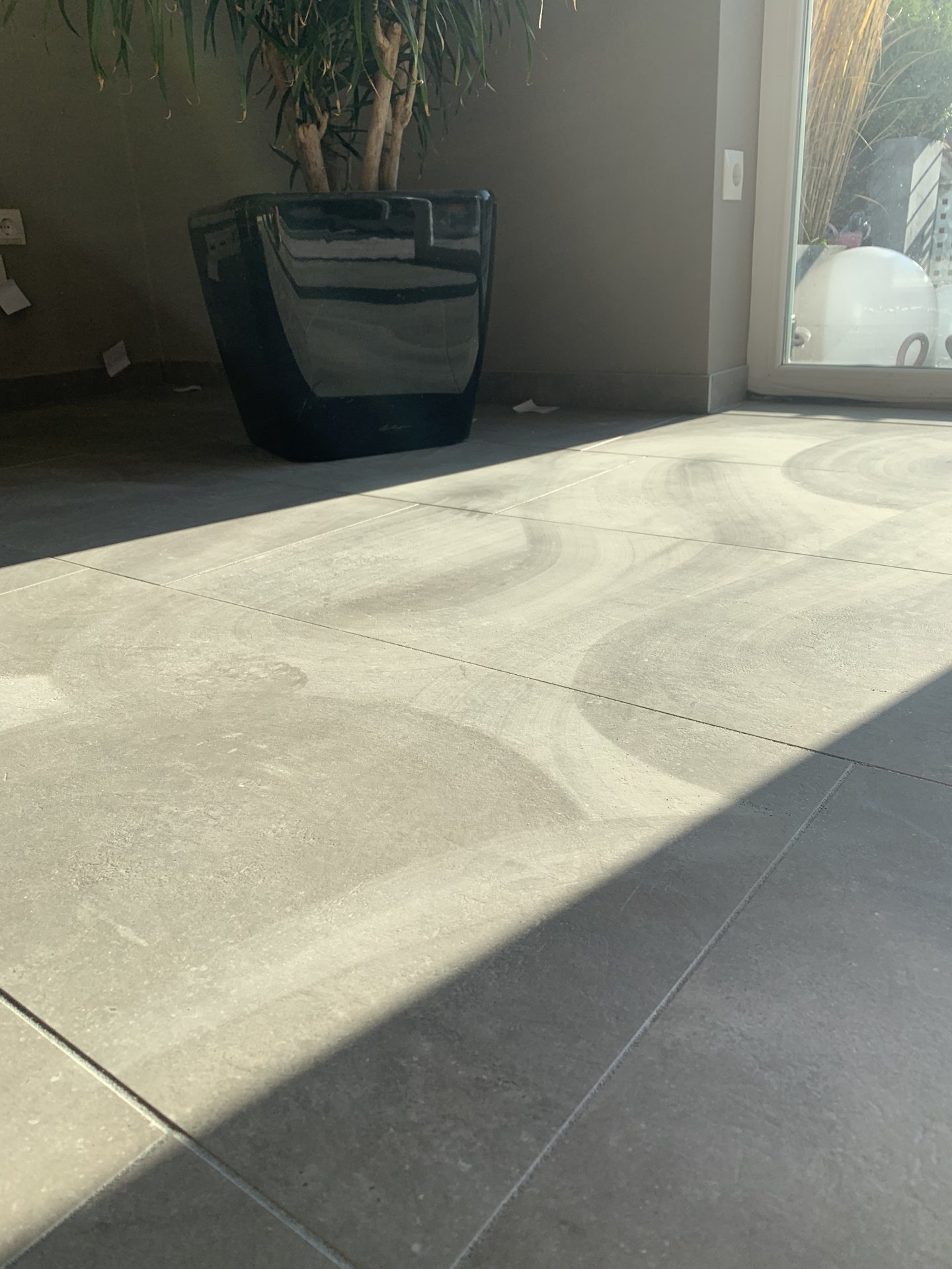

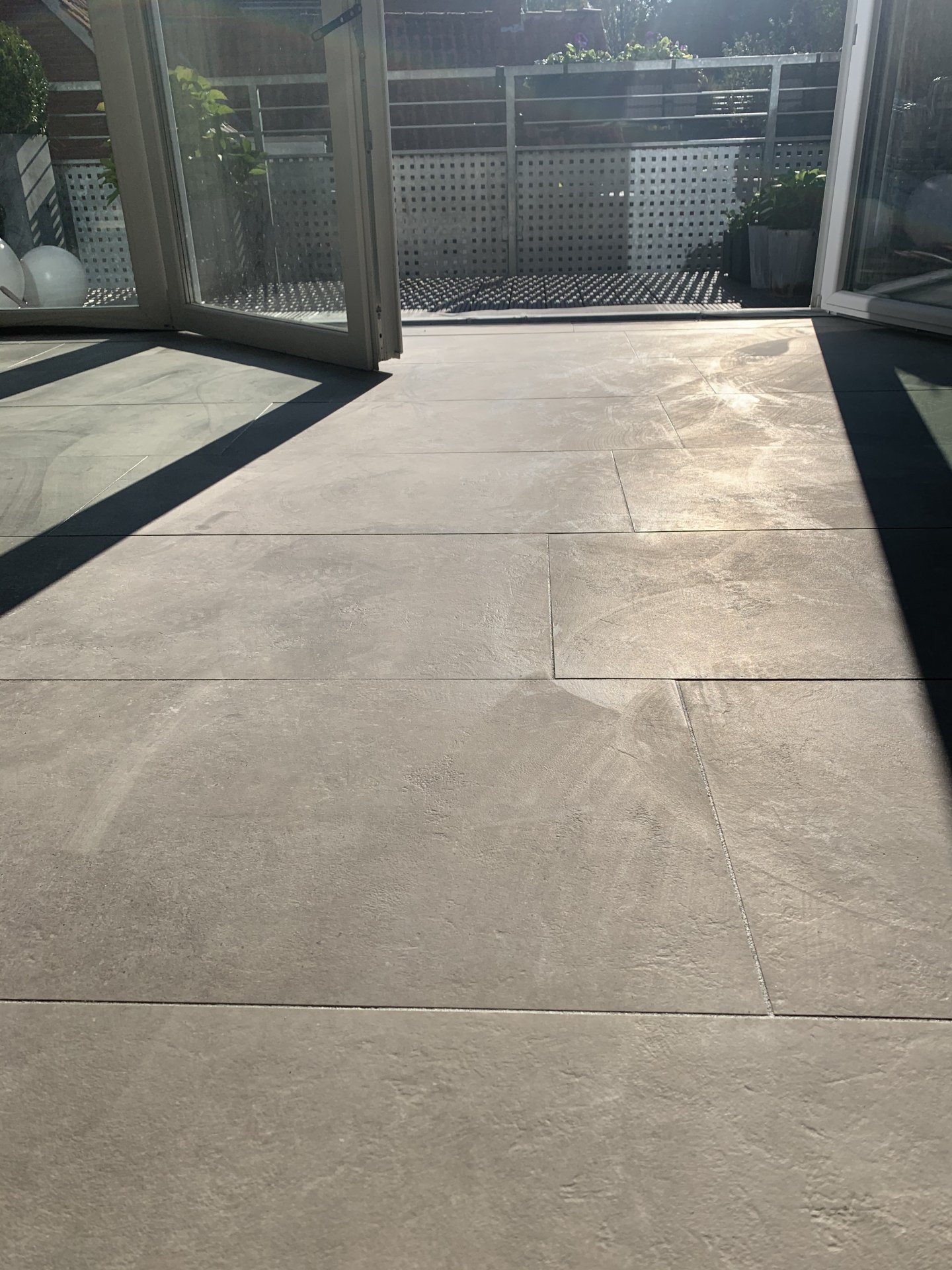

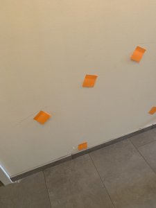

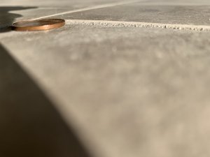

    Hallo Leute ,

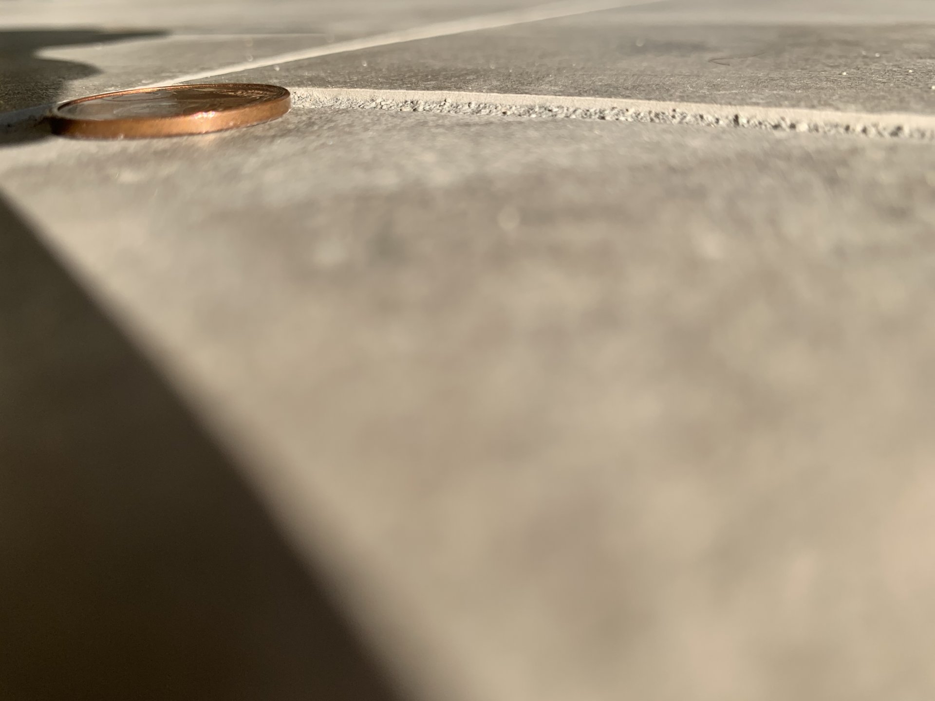

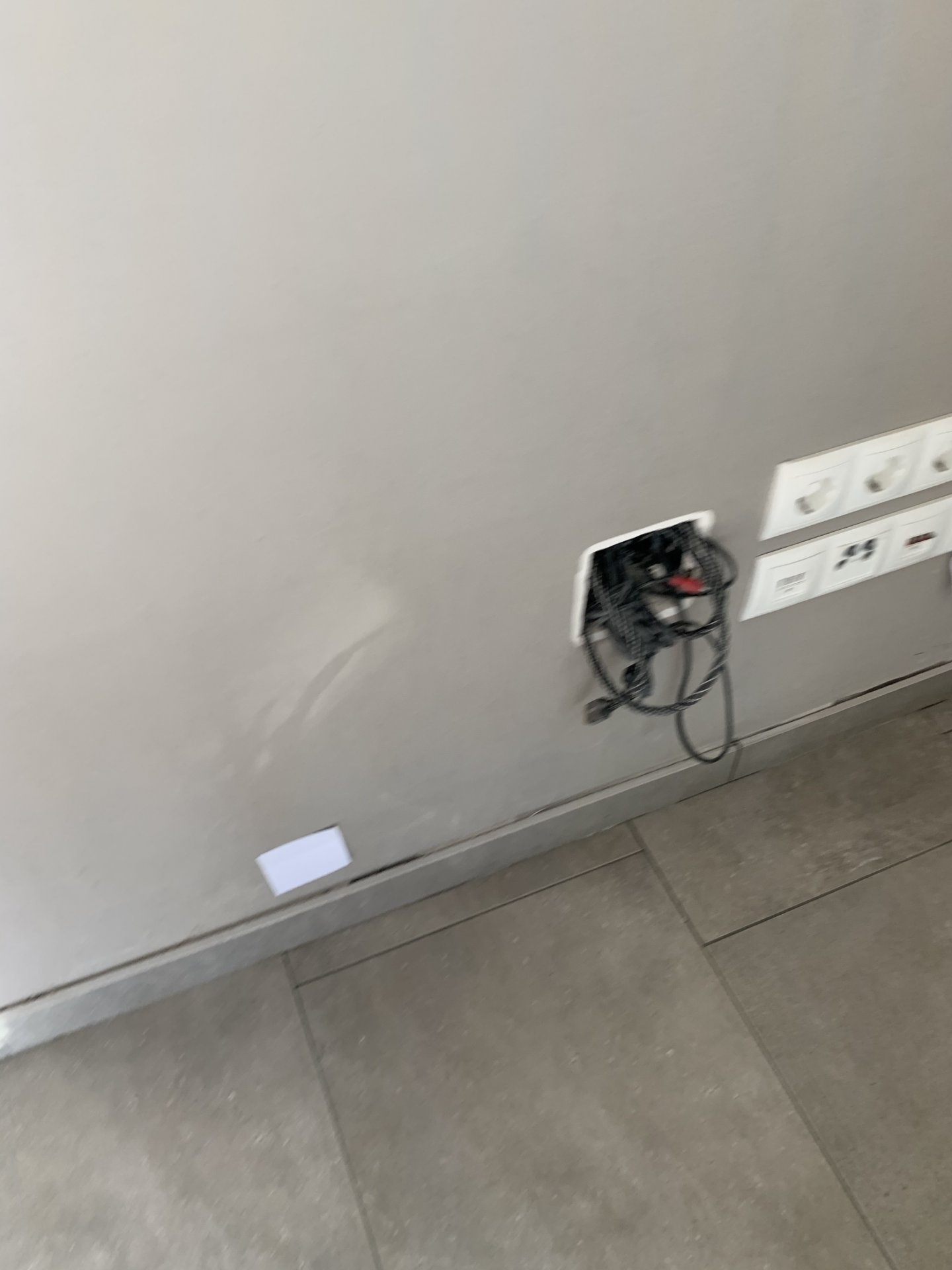

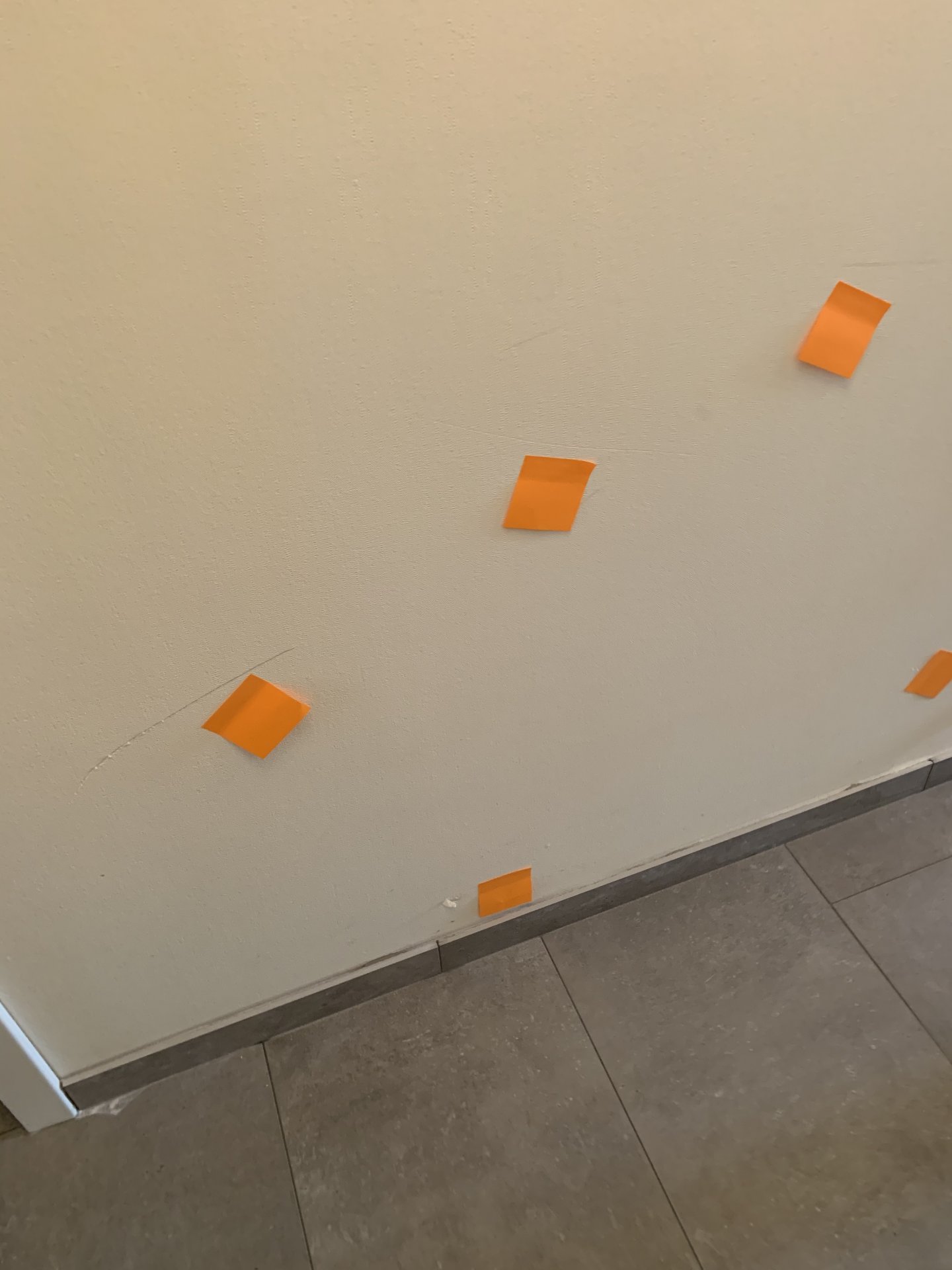

    Neue Fliesen verlegt. Vorher hat er nichts abgeschliffen oder darauf geachtet das der Boden eben ist. Das Resultat ist jetzt das die Fliesen uneben und scharf kantig verlegt sind. Barfuß ist garnicht daran zu denken sich auf den Fliesen zu bewegen! Den alten Kleber hat er drauf gelassen und daher auch 0,5 cm und an anderen Stellen höher. Ich schicke mal Fotos dazu. Meine Tapeten hat er auch zerschrammt und Dellen reingehauen. Bin echt verzweifelt
    Wieviel muss ich akzeptieren? Wo liegt die Grenze?

    Hallo Yılmaz ,
    Die haben die Fliesen zuerst fertiggestellt, aber auch echt schlecht. Jetzt sind die Tapeten dran! Die wollen Tapeten streichen! Das will ich nicht. Meine Meinung ist auch das die Dellen so tief sind das es unmöglich ist! Ein Gutachter ist schon bestellt

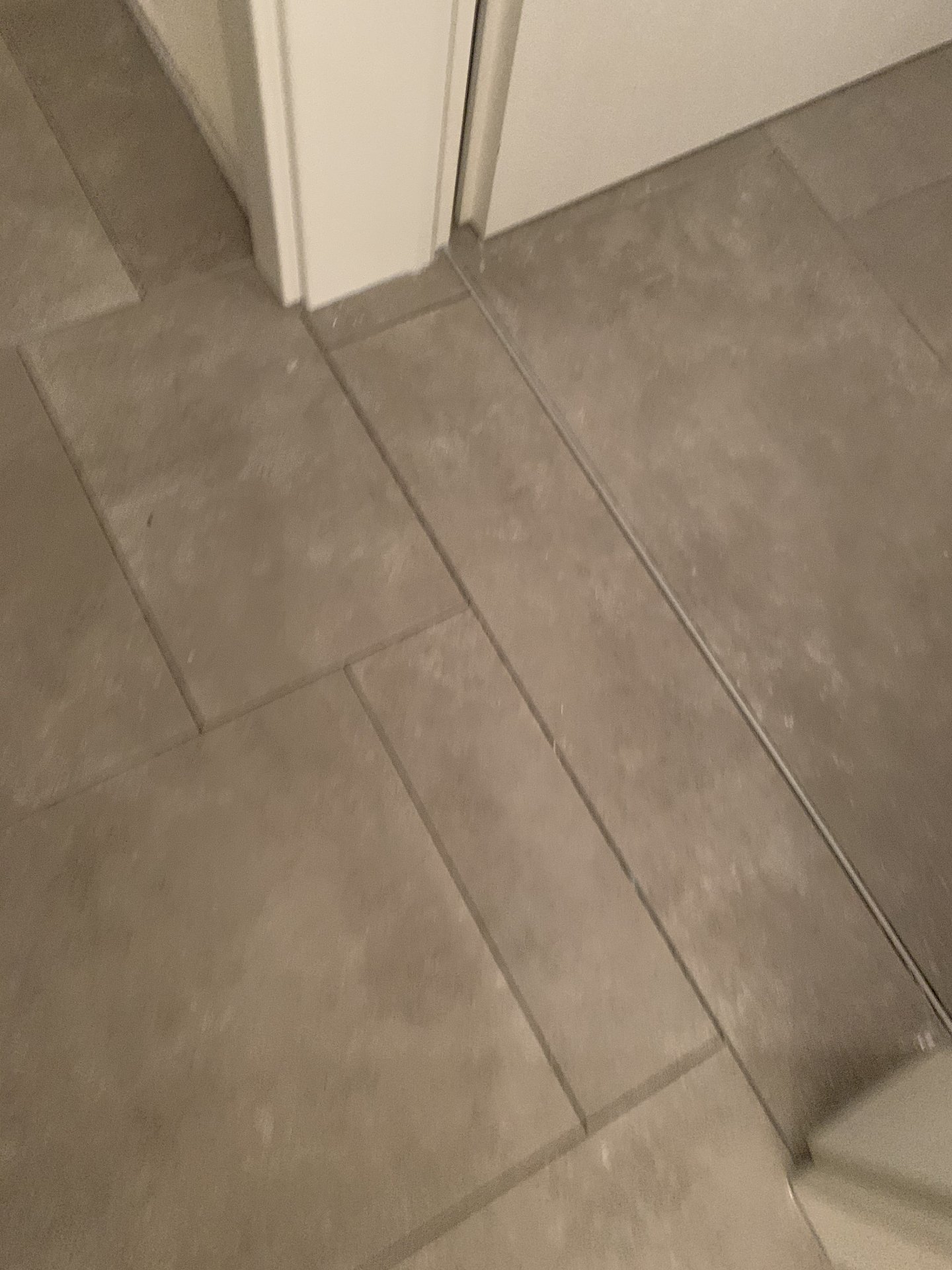

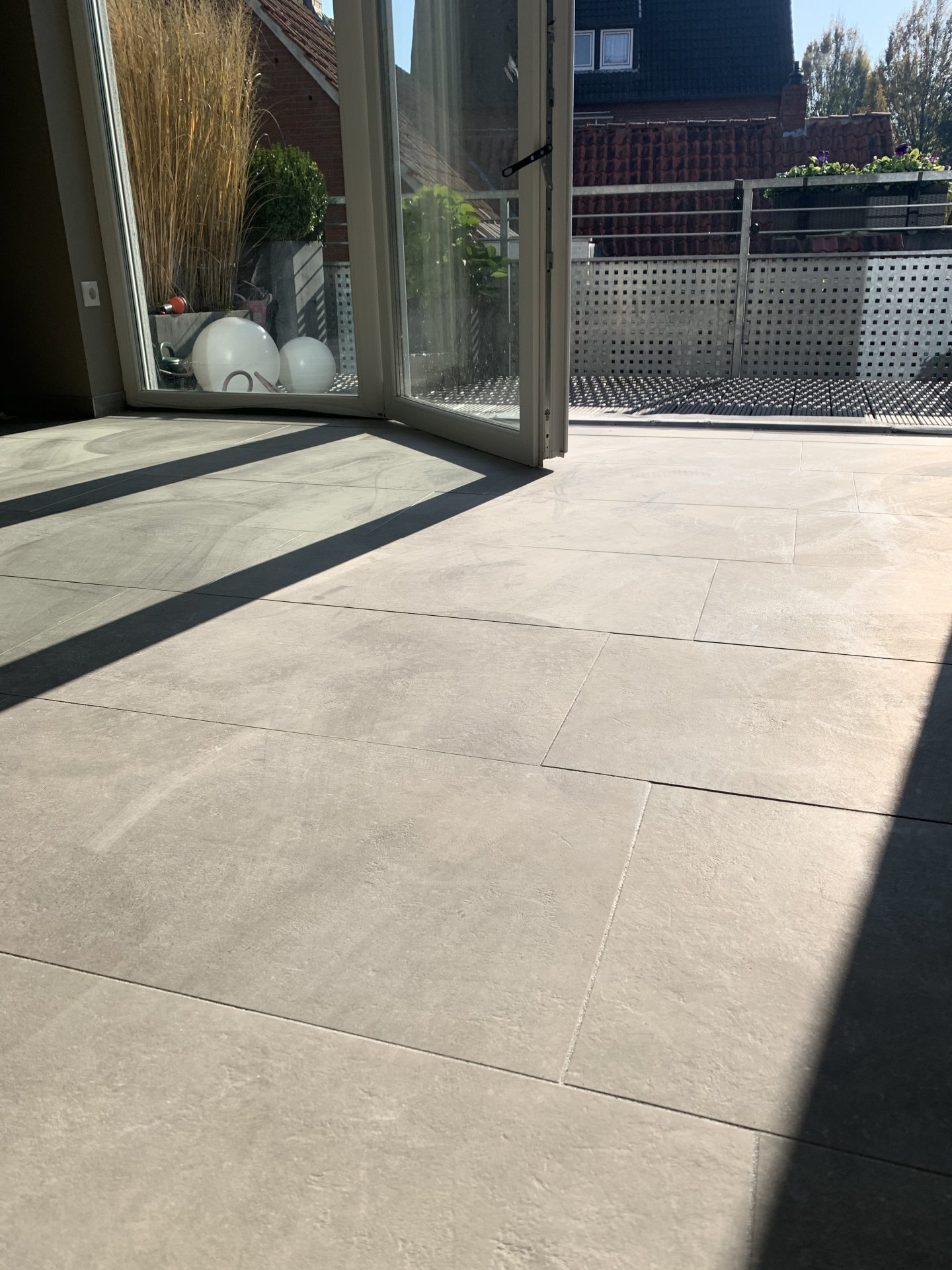

    Bis 2mm Versatz sind zulässig. Dass die Fliesen scharfkantig sind, dafür kann ja der Fliesenleger nix, die hast Du Dir ja ausgesucht.
    Ich finde das Verlegemuster am schlimmsten aber das war dann wohl so gewünscht.

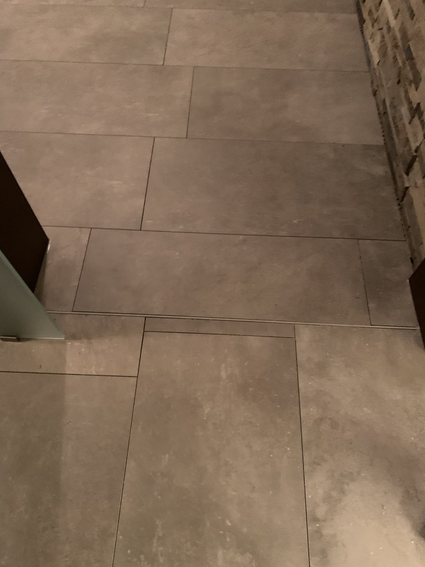

    Was soll das denn für ein Verlegeverband sein?

    Der wilde 10cm Versatz-Läufer-ach-doch-nicht-Verband :)

    Wenn es mal ein wilder wäre - ich hab so ein Format und wilden Verband gewählt - das sieht dann aber auch so aus und nicht wie beim TE.

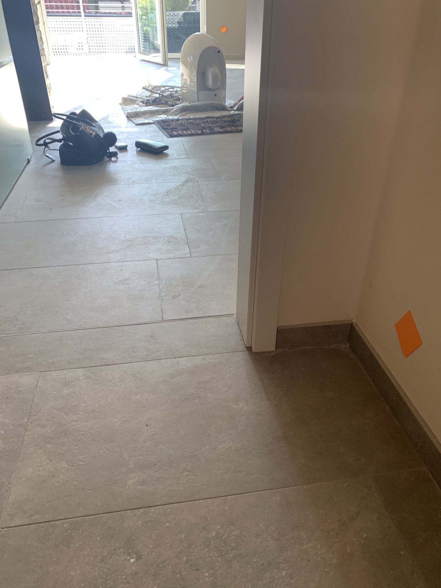

    In meiner email stand die bitte mich dazu rufen und Einzelheiten absprechen ! Verlegmuster und Richtung . In einem Zimmer anders als im anderen
  17. #17 Fabian Weber, 02.11.2019
    15.968
    6.263
    Ich würde es rausreißen lassen aber da es anscheinend keine vertragliche und planerische Festlegung gab, kommt es hier sicherlich zum Streit.
    Fachlich sehen ich erstmal keine Mängel auf den Fotos.

    Wilder Verband ist das aber auf keinen Fall.

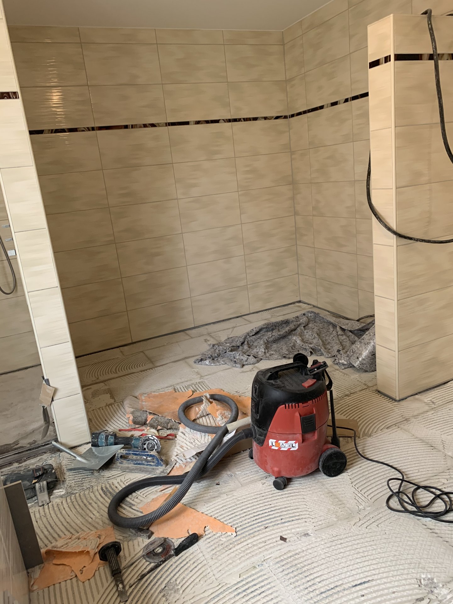

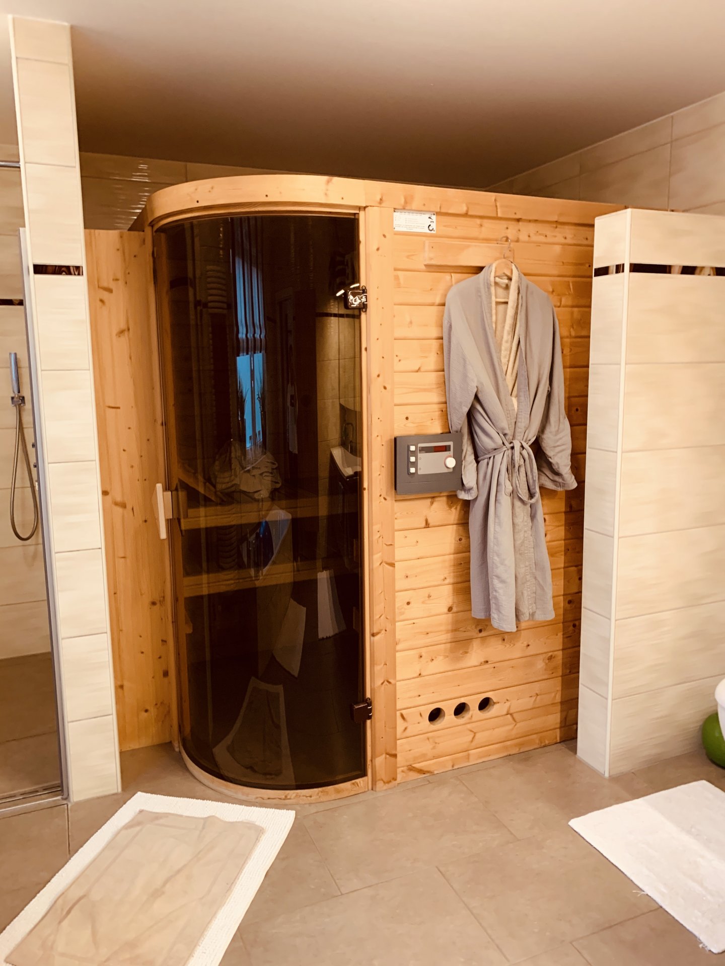

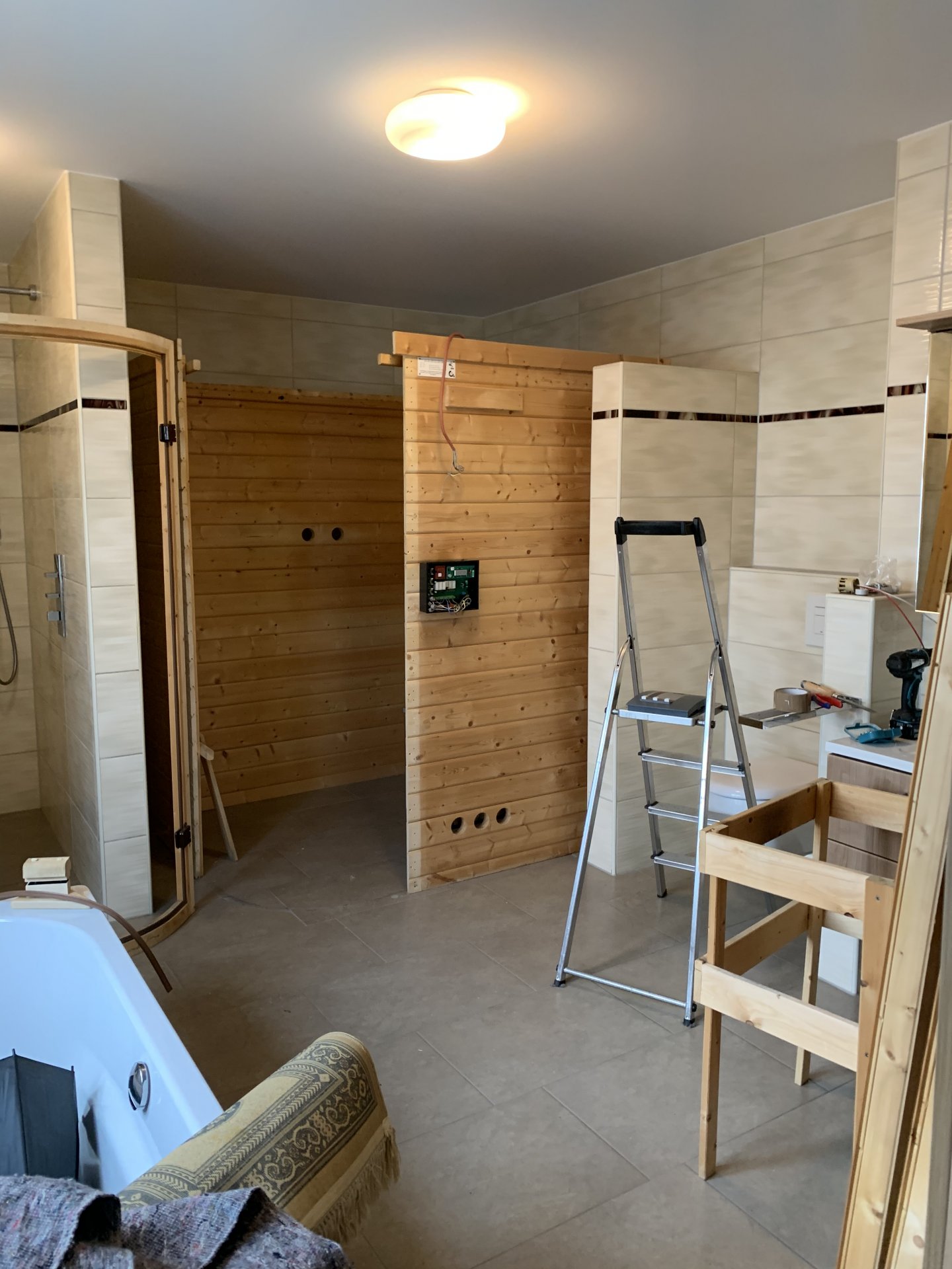

    Meine bitte war vorher den alten Kleber abzuschleifen. Das hatten die mir auch schriftlich zugesagt! Zugesagt wurde auch schriftlich das sich der Gutachter nachdem die alten Fliesen raus waren auch begutachtet werden darf! Die ganze Wohnung hat Bodenheizungen! Wie sieht es denn mit dem Badezimmer aus? Muss es nicht komplett abgedichtet werden? Es ist eine Sauna mit im Badezimmer. Mein Gutachter sagte das es hätte komplett abgedichtet werden sollen. Die haben keine Abdichtung gemacht
