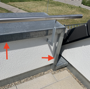

    bei meiner Dachterrasse sind an dem unteren Blech (siehe Bild) sind einige sehr scharfe Kanten. Gibt es hier irgendeine DIN oder Richtlinie, ob das ein Mangel ist, der vom Bauträger behoben werden muss?

    Selber machen ist immer eine Option ;).
    Der Schlosser würde auch einen Kantenschutz hinmachen kosten ca. 200€, aber der Bauträger will es nicht zahlen, da für ihn kein Mangel.
    Mich hat nur interessiert, ob das wirklich so ist, man muss dem Bauträger ja nicht direkt immer alles abnehmen ;)

    Also es wird nochmal nachgefeilt. Je nachdem mache ich dann nochmal selber Kantenschutz hin...

    Dann sollen die aber auch nachverzinken mit Zinkpaste.

    Nein das musst Du nicht. Abnahmemangel ist alles, was der Abnehmende dazu erklärt. Der Unternehmer muss dann im Streitfall beweisen, dass es kein Mangel ist.
    Nach dieser Unterschrift, die eine der Wichtigsten in Deinem Leben ist, wird es schwierig. Dann ist die Beweislastumkehr eingetreten.
    Aber wie ich Dich einschätze, hast Du längst unterschrieben...

    Wegen so einer Kleinigkeit, fang ich sicherlich kein Streitfall an, dafür ist mir die Zeit zu schade. Davor hol ich mir ein Kantenschutz wie oben vorgeschlagen
    Klar habe ich das Mängelprotokoll unterschrieben, warum auch nicht...

    Scharfe Kanten dürfen schon zum Personenschutz nirgendwo vorhanden sein-
    es könnten ja auch Kinder dort herumspielen.
    Umkanten hätte genügt und stabilisiert die Kanten
