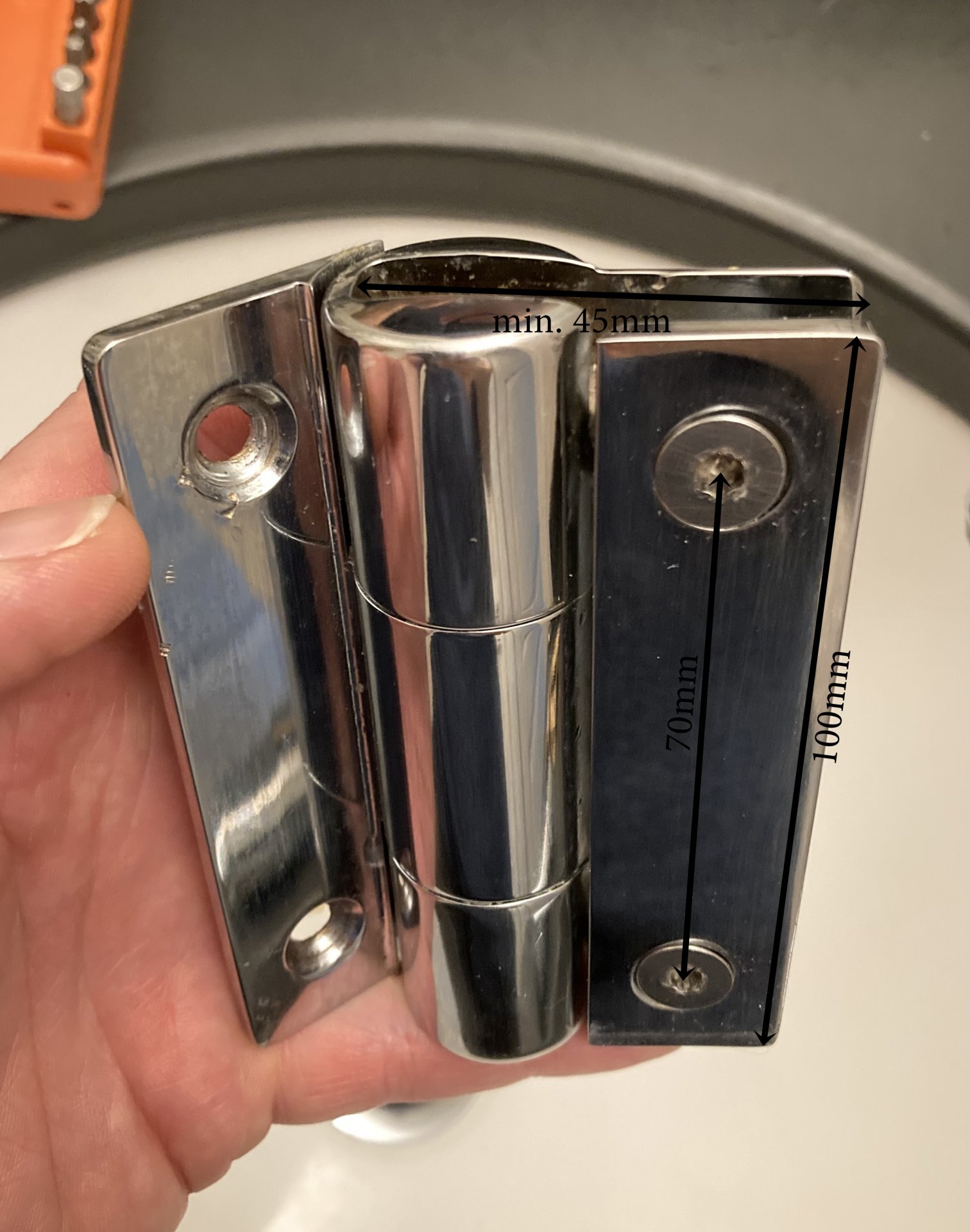

    Hallo.
    In unserer Dusche sind zwei Scharniere verbaut die die Glastür der Dusche halten. Eines davon ist leider total fest, das andere geht super leichtgängig. Öl und WD40 haben nicht geholfen. Das Scharnier ist so auf "Spannung" dass die Tür nicht mehr richtig schließt und immer wieder einen Spalt aufspringt. Online hab ich leider nur kleinere Scharniere gefunden , die auch vom Glasausschnitt nicht passen. Die Gesamtlänge des Scharniers muß schon 10cm sein, ich finde max. 9cm Gesamtlänge.
    Habt ihr Ideen oder Vorschläge was man mit dem Scharnier noch machen kann, damit´s wieder leichter geht oder wisst ihr wo man ein entsprechendes Scharnier bekommt?
    Gruß Dario
    So sieht das Scharnier aus: IMG_6989.jpg

    Dann mal das Scharnier zerlegen und säubern.

    Moin Moin, wieder knapp 2 Jahre später, der dritte im Bunde mit demselben Fehler. Leider gibt's das Teil nirgends mehr zu kaufen. Gibt's für diese Maße vielleicht ein paar andere Scharniere? Meine knallen nun richtig. Komplett zerlegen klappt nicht bzw wüsste nicht wie. Das Knacken scheint von einem inneren Verziehen gekommen zu sein. Öl hilft ja nicht. Was die beiden Madenschrauben bezwecken, keine Ahnung. Ich denke mal austauschen ist die Beste Lösung.
    Wie habt ihr das gelöst?

    Das sagt der Hersteller der Duschkabine?
    Wie alt sind die Duschkabinen/Scharniere denn? Welcher Hersteller?
    Verkalkt/läuft komplett trocken/verbogen?
    Ich sehe keine Madenschrauben.
    Du meinst die 2 Inbus? Irgendwie muss die Scheibe am Scharnier ja befestigt werden…

    Auf der Rückseite sind die beiden Madenschrauben. Habe hier in Hamburg eine Fachfirma gefragt, die ich berufsbedingt fast täglich ansteuere. Jackpot! Diese sind Hersteller dieser Scharniere, haben damals sogar in unserem neuen Haus außerhalb von HH diese Duschwand verbaut. Habe nun neue Scharniere. Alles wieder bestens.
