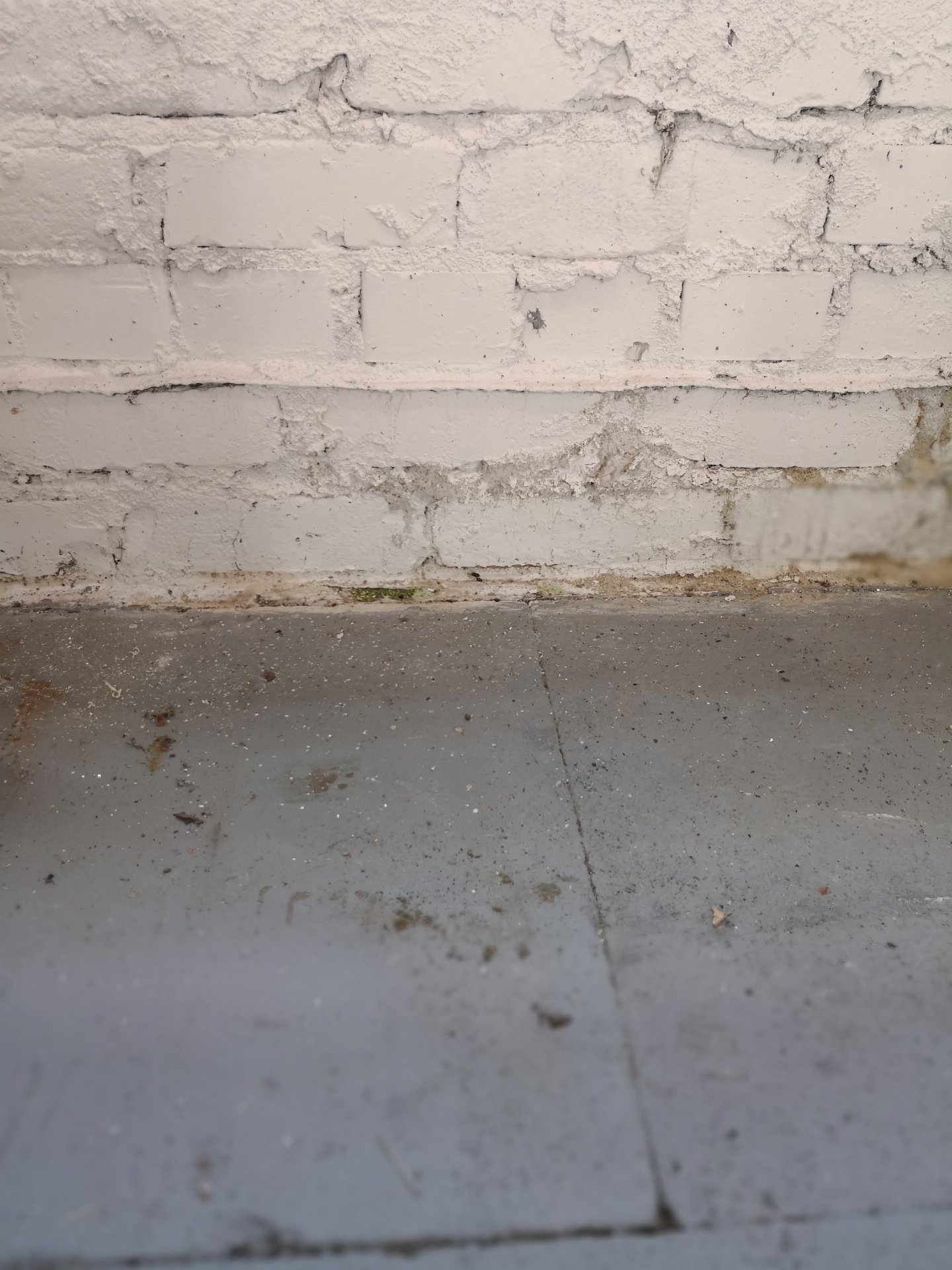

    Hallo liebe Bauexperten,
    Dies ist meiner erster Beitrag, wobei ich schon seit einigen Jahren ein stiller mitleser bin, was mir schon bei einigen Fragen / Problemen sehr geholfen hat.
    Gerne würde Ich in Erfahrung bringen, wie Sie bei folgenden Projekt vorgehen würden (Nutzungsänderung vorausgesetzt).
    Scheune Bj 60iger teilweise aus Klinker und bimsstein gebaut soll zum Gewerberaum umgebaut werden. Problem ist, das der Boden aus losen waschbetonplatten besteht, welche im Sand liegen.
    Die ausenmauern sitzen wohl auf einer Art Streifenfundament, wobei eine Schweißbahn / trockenschicht auf einer Höhe von 20cm erst kommt.
    Lange Rede kurzer Sinn, der Raum muss später warm und trocken sein, dafür muss nachträglich ein Boden Aufbau her.

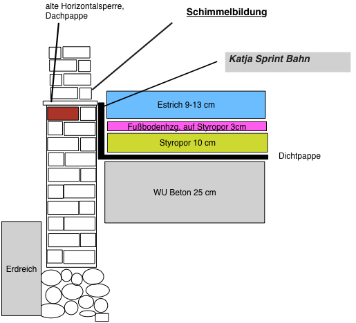

    Im Netz habe ein Aufbau gefunden, was anscheinend mein Problem gut drift, was haltet ihr davon?

    Was ist nun die eigentliche Frage ?
    Von der schematischen Darstellung kann man das in dieser Art machen.
    Man benötigt aber auch eine Nutzungsänderung und vielleicht auch einen Nachweis nach ENEV durch die Umbauten.
    Da stellt sich die Frage ob die Außenwand nicht auch gedämmt werden muss, was grundsätzlich vermutlich ohnehin ratsam ist.
    Damit ist dann auch das Schimmelrisiko an der Stelle weg.

    Hallo Herr Andybaut, ich hätte mal eine Frage, ist zwar los gelöst vom Fundament Problem. Sofern ich den Boden Aufbau wie oben gezeigt umsetzte bleibt aber das Problem der außendämmung. Wäre es möglich sozusagen auf das neue fundament eine Raum in Raum Lösung umzusetzen? Sprich einen innen Dämmung der Innen Wände zb. Mit ytong? Eine außendämmung ist leider nicht möglich

    das verstehe ich nun nicht wirklich.
    Grundsätzlich kann man natürlich auch innen dämmen. Das ist aber Bauphysikalisch ein wenig anspruchsvoller wie eine Außendämmung.
    Ist nicht unlsöbar, muss aber im Detail erarbeitet werden.
    Hier kann z.B. der U-Wert Rechner im Internet helfen. Da sieht man dann evtl. auftretende Probleme.

    Ok, dachte an eine Innenwand aus ytong, sprich ein zweites innenliegendes Mauerwerk

    Prinzipiell ist vieles denkbar.
    Aber hier kann es zu Tauwasserausfall im Übergang Porenbeton zu altem Mauerwerk kommen.
