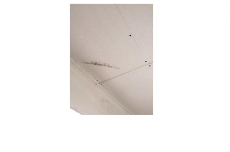

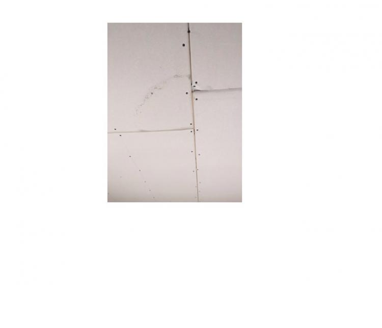

    Guten Abend,
    Vor ca. 1 1/2 Wochen wurde bei unserem Neubau der Estrich gegossen. Diesen sollen wir 2 x am Tag lüften ( alle Fenster und Türen auf). Nun hat sich in den letzten Tagen am Rigips im OG Schimmel gebildet. Sollten die Betroffenen Rigipsplatten komplett ausgetauscht werden. Der Bauleiter mein er würde es " entfernen".
    Vielen Dank.

    Ich würde die Platten mit dem Bauleiter entfernen

    So sieht es aus. von Schimmel befallene Platten gehören ausgetauscht und das ohne wenn und aber. Der BL will das wohl mit Spiritus abwischen und Ihnen dann erzählen, das der Schimmel erfolgreich bekämpft wurde.....

    Zu sehen ist die Vorderseite der Platten. Wie sieht es dahinter aus???

    Warum ausgerechnet an diesen Stellen? Möglicherweise ist die Wind-/Dampfdichtigkeit hier nicht gegeben.
    Ich halte einen Austausch (und eine Kontrolle des dahinterliegenden Schichtaufbaus) für sinnvoll.

    Nachdem noch nicht gespachtelt ist, kann man doch problemlos mal so ne Platte runtermachen und nachsehen.
